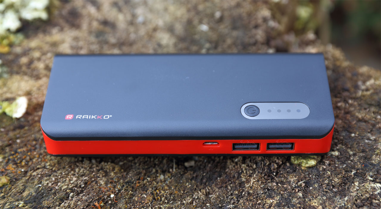

Der Raikko 8800 ist mit einem Gewicht von 226 Gramm bereits einer der größeren externen Akkus und nur noch bedingt hosentaschentauglich. Er besteht aus hartem Kunststoff und wirkt insgesamt weniger wertig als der sehr ähnliche Raikko 11000, welcher mit einer leicht gummierten Oberfläche überzogen ist. Vier blaue LEDs zeigen per Knopfdruck den Ladezustand des Akkus an.
Die zwei USB-Buchsen-Ausgänge und der Micro-USB-Eingang befinden sich seitlich. An der Stirnseite ist eine helle, kaltweiße LED angebracht, welche als Nottaschenlampe verwendet werden kann. Die LED wird mit einem doppelten Tastendruck aktiviert und kann auch in einen Blinkmodus versetzt werden.
