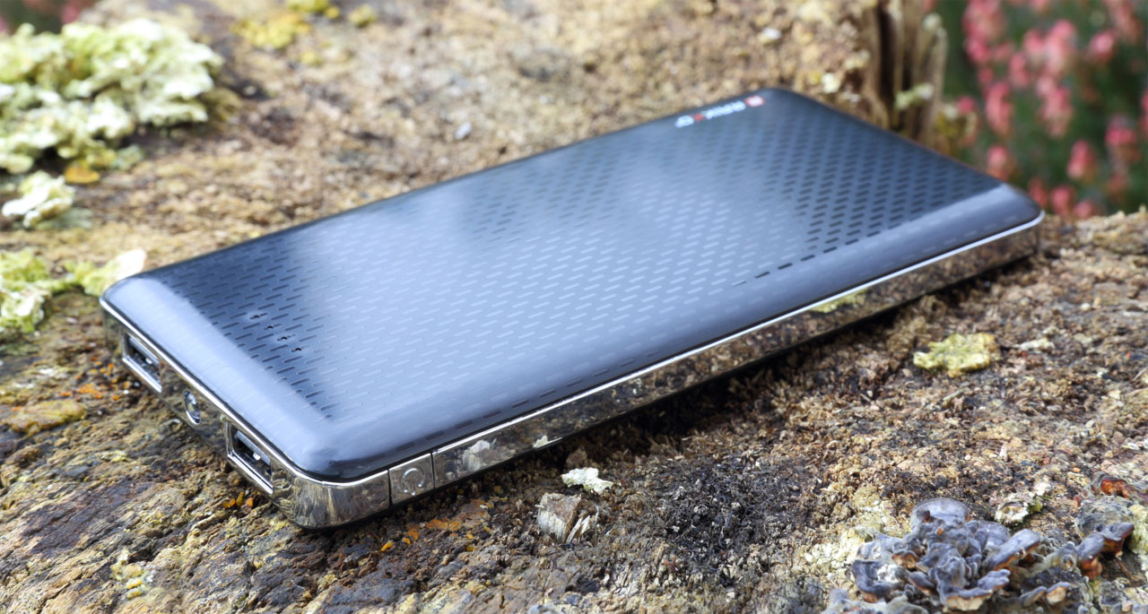

Der Raikko USB-Akku 12000 ist ein besonders flacher und für seine hohe Kapazität leichter Akku. Im Gegensatz zu den meisten größeren Akkupacks, nutzt er Lithium-Polymer-Akkus und keine Standard-Lithium-Ionen-Zellen. Diese Technik erlaubt eine flache Bauweise und führt dazu, dass der Raikko 12000 die höchste Energiedichte aller Akkus in unserem Vergleichstest erreicht hat.
Das Gehäuse wirkt zweckmäßig, die Verarbeitung ist in Ordnung. Vier blaue LEDs signalisieren den Ladezustand, welcher über einen Taster abgefragt wird. Auch der Raikko 12000 hat eine weiße LED-Nottaschenlampe eingebaut.
Seine zwei USB-Ausgänge liefern zusammen einen maximalen Strom von 2400 mA, allerdings bei einer sehr geringen Spannungslage. Die geringe Spannungslage führt zwangsläufig dazu, dass selbst Smartphones nicht mit der maximalen Leistung geladen werden. Auch die nutzbare Kapazität sinkt bei hohen Leistungen überdurchschnittlich und macht den Raikko 12000 für Tablets weniger geeignet.
