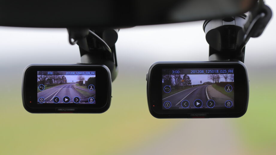

Video-Wiedergabe auf der Nextbase 622GW und 322GW
Ruckelfrei und flüssig gelingt das Swipen durch die Menüs der 322GW. Bei dem Premium-Gerät 622GW fordert der LED-Touchscreen nach fast jedem Klick sowie beim Swipen (Wischen) von Seite zur Seite einen Moment Bedenkzeit. Leider ist die Bedienung manchmal schon sehr zäh und es hakt extrem lang. Das könnte man flüssiger lösen. Wer die Geduld verliert, wechselt auf die schnellere Sprachbedienung per Alexa, auf welche wir noch zu sprechen kommen.

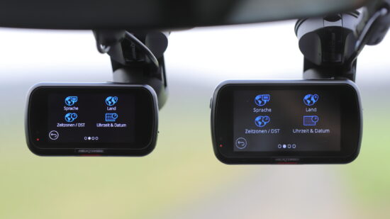

Das Menü ist intuitiv bedienbar und die Einstellungsmöglichkeiten sind umfangreich und gut strukturiert (siehe Auswertungstabelle Bedienung und Software). Die meisten Kameraeinstellungen wie Sättigung, Blendenzeit oder Kontrast werden automatisch geregelt und sind nicht manuell änderbar. Die fast durchweg gute Bildqualität der Nextbase-Kameras jedoch lässt das Fehlen dieser Optionen gut verkraften.

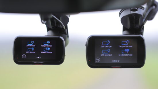

Digitale Aufnahmestempel für Zeit, GPS etc.

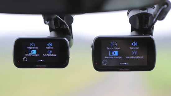

Weitere Dashcam-Einstellungen…
Dashcam-Einstellung: Auto-Abschaltung & Dimmen

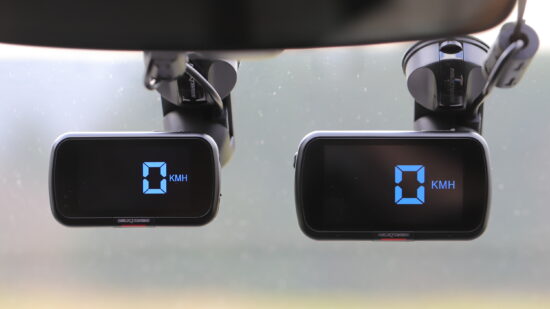

Tacho-Anzeige während Fahrt

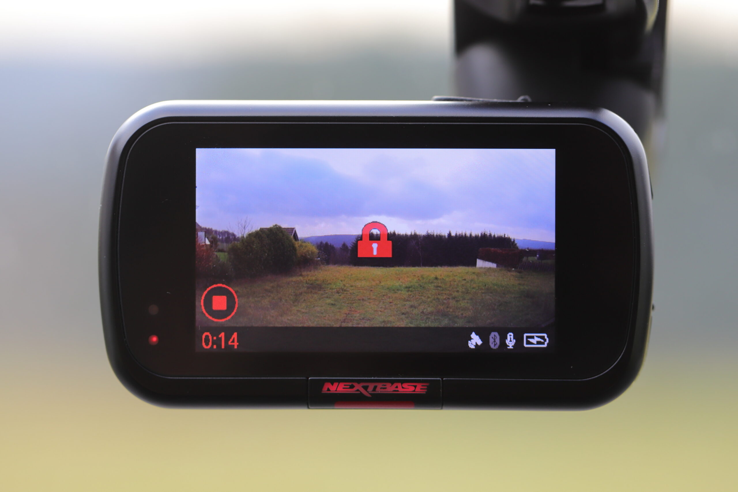

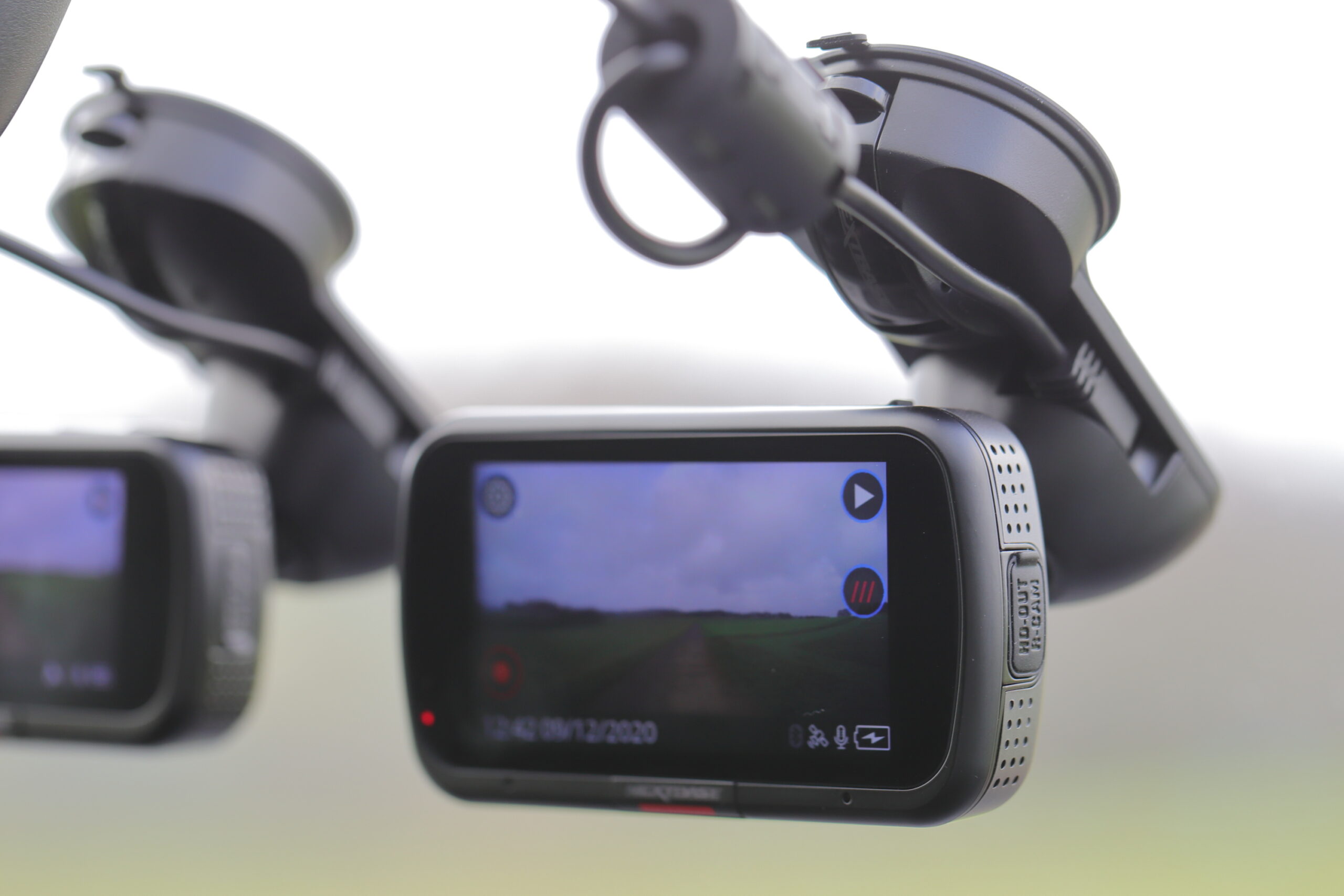

Ebenso ist die Platzierung der Anschlüsse gut überlegt. So ist die große Taste zur Sperrung von Foto- und Videoaufnahmen unter dem Bildschirm positioniert und zu jederzeit sowohl vom Fahrer als auch Beifahrer gut erreichbar. Den rot beleuchteten Schriftzug „Nextbase“ auf der Taste (siehe Bild unten) kann man in Millisekunden mit dem Auge erfassen und drücken, was der Sicherheit während der Fahrt sehr zuträglich ist.
Nextbase 322GW und Nextbase 622GW Video sicher gegen versehentliches Löschen, aufgenommen im Parkmodus
Die Loop-Funktion zeichnet solange kleine Filmsequenzen auf, bis die SD-Karte voll ist. Wählbar sind 1-, 2- und 3-Minuten-Loops (Video-Clips). Anschließend wird die Speicherkarte wieder von vorne und somit die ältesten Videos mit neuen Inhalten überschrieben. Nur im Zeitraffer-Modus, dem sogenannten Freizeit-Modus, können die Cams auch Fahrten mit einer Dauer bis zu einer halben Stunde filmen. Generell kann jeder Loop nachträglich manuell schreibgeschützt werden, um die Aufnahme gegen ein versehentliches Löschen zu sichern. Drückt man die rote Taste auf der Rückseite unter dem Monitor während der Fahrt, speichert die Kamera den jeweilig laufenden Loop rückwirkend. Automatisch sperren Nextbase-Dashcams ein Video, wenn der Beschleunigungssensor ein starkes Bremsmanöver aufgrund eines Unfalls oder eine Erschütterung im Parkmodus bemerkt. Die Dateien werden separat auf der Speicherkarte im Ordner „Protected“ abgelegt, sie können allerdings über das Vorhängeschloss-Symbol direkt auf der Dashcam wieder „freigegeben“ werden. Vorsicht: Über den PC lassen sich die Daten mit einem Klick von der Speicherkarte löschen, sie sind nicht extra geschützt.

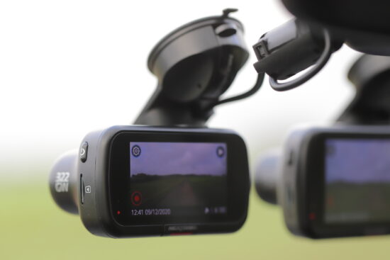

Autokamera Nextbase 322GW seitlich
Autokamera Nextbase 622GW seitlich
In Verbindung mit der Start-Stopp-Automatik des Autos kann man die Dashcams nicht problemlos angeschaltet und ohne Aufnahme mitlaufen lassen, um spontan aufzunehmen, was man gerade möchte. Denn sind die Dashcams eingeschaltet und per 12-Volt-Adapter verbunden, starten sie sich bei jedem Motorstart ebenfalls jedes Mal neu. Selbstverständlich ist es ein Feature, dass sich bei Motorstart die Kamera anschaltet und eine Aufnahme beginnt. Wir hätten allerdings nicht erwartet, dass die Dashcams einen vollständigen Neustart hinlegen, um die Aufnahme zu beginnen. Das Runter- und wieder Hochfahren dauert eine Weile und ist immer mit Wartezeit verbunden. Während des Tests kam das Verhalten etwas ungelegen, vor allem weil es über die Software im Menü nicht auszuschalten war. Die Start-Stopp-Automatik auszuschalten, ist schließlich keine Lösung, nur weil die Kamera ohne Aufnahme einsatzbereit sein soll.

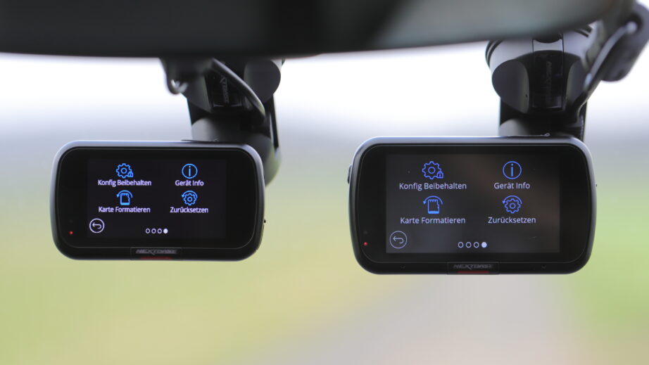

Schließt man die Dashcam an den PC, erscheinen die drei Optionen: Dateiübertragung, Einschalten oder Aktualisieren. Mittels Dateiübertragung kann man direkt auf die Daten der Dashcam zugreifen. Wählt man „Aktualisieren“ geschieht das Gleiche, außer dass die Dashcam in einen geeigneten Modus für eine Aktualisierung versetzt wird. Damit während des Updates die persönlichen Einstellungen nicht verloren gehen, sollte auf der Dashcam jedoch zuvor die Option „Konfig Beibehalten“ eingestellt sein. Eine Bedienung der Dashcam ist währenddessen nicht möglich. Möchte man die Dashcam während der PC-Anbindung bedienen, kommt man durch Trennen und Wiederverbinden des USB-Kabels erneut ins Auswahlmenü, wo man Einschalten wählt.
Vor einem Dashcam-Update „Konfig beibehalten“ auswählen
Hinweis: Externe USB-Adapter sind nicht zu empfehlen. Verbindet man die Cam über einen externen USB-Verteiler und klickt auf Einschalten, kommt man aus diesem Menü nicht mehr heraus. Eine Endlosschleife beginnt und es gibt keine Möglichkeit, die drei verschiedenen Verbindungsoptionen wieder aufzurufen. Auch ein Trennen und wieder Anschließen der USB-Verbindung hilft nicht. Das Auswahlmenü blinkt einmal kurz auf und verschwindet, das Gerät startet sich neu und die Loop-Aufnahme beginnt. Hier hilft nur, einen direkten USB-Anschluss am PC zu verwenden, dann erscheint das Auswahlmenü wieder.

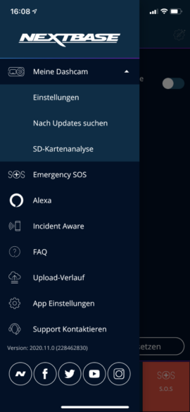

Auswertungssoftware MyNextbase Connect für Mobilgeräte

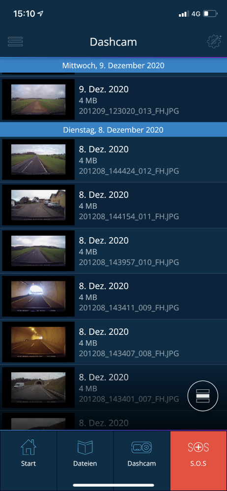

Alle Bearbeitungen und Auswertungen funktionieren aber auch erstaunlich gut mobil per Smartphone-App für iOS und Android. Mit der AutoSync-Funktion zwischen App und Kamera werden die Inhalte via Bluetooth übertragen. Zugegeben, die Bearbeitung eines Videos ist auf einem großen Monitor deutlich angenehmer, doch die App bringt den Vorteil, dass Autofahrer die Aufnahmen schon vor Ort begutachten können, etwa während der Wartezeit auf die Polizei, beispielsweise um auch die eigene Schuldfrage nach einem Unfall besser einschätzen zu können. Und das eine oder andere Mal mag man vielleicht erstaunt sein, wie die eigene Aufnahmefähigkeit und Erinnerung zu einem Vorfall einem einen Streich gespielt hat.

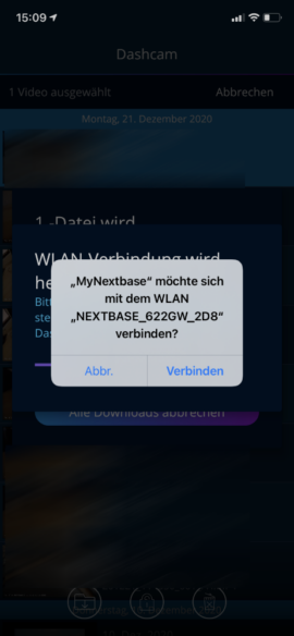

Um die aufgenommenen Videos in die App zu laden, muss eine WLAN-Verbindung hergestellt werden. Die App leitet einen durch die Einrichtung. Klickt man in der App auf die QuickLink-WLAN-Kopplung, wird vorgeschlagen, den WLAN-Hotspot der Dashcam zu nutzen. Auf dem Smartphone erscheint die WLAN-Kennung Nextbase_622GW… Wählt man diese, stellt die Dashcam die Verbindung her.

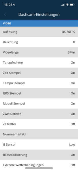

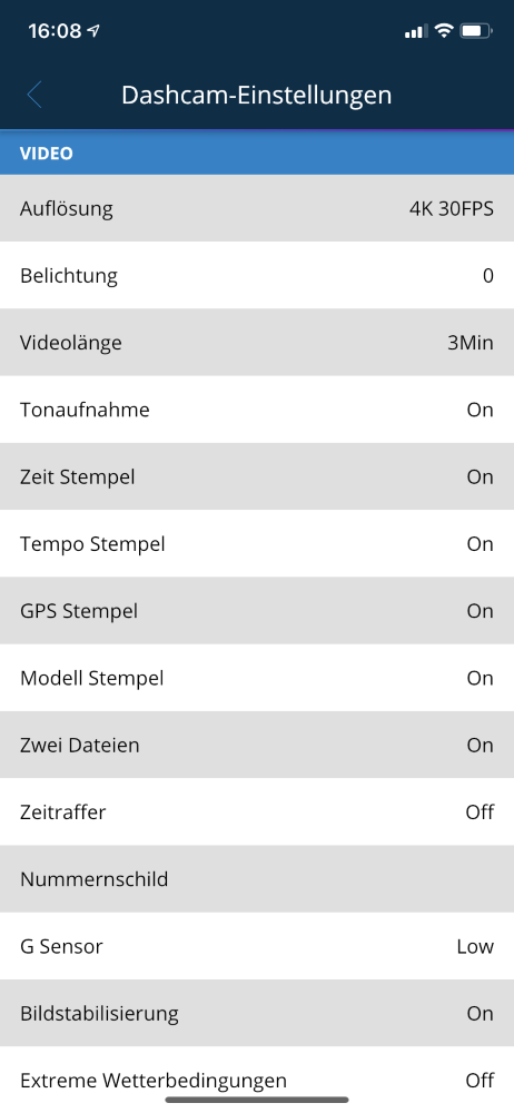

Vorteil der App: Alle Kameraeinstellungen wie Auflösung, Länge der Videos, Belichtung etc. lassen sich hierüber konfigurieren und werden beim nächsten AutoSync per WiFi an die Kamera übertragen, so dass diese ihre nächsten Aufnahmen mit den neuen Einstellungen startet.

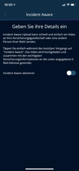

Sehr angenehm ist auch der von Nextbase zur Verfügung gestellte Cloud-Speicher, auf dem die Videos per App oder PC-Software hochgeladen und zwischengespeichert werden können, bis man sie sichtet und ggf. versendet. Dort steht das Bildmaterial dann 30 Tage lang zur Verfügung. Zum Hochladen der großen Videos ist eine WLAN-Verbindung empfehlenswert und man muss genügend Zeit einplanen. Außerdem ist eine gültige E-Mail-Adresse erforderlich. Nach Abschluss des Hochladens erhält der Dashcam-Nutzer einen individuellen Link, mit dem er auf das Video zugreifen kann. Man kann das Video sogar mit einem eigenen Passwort sichern.
