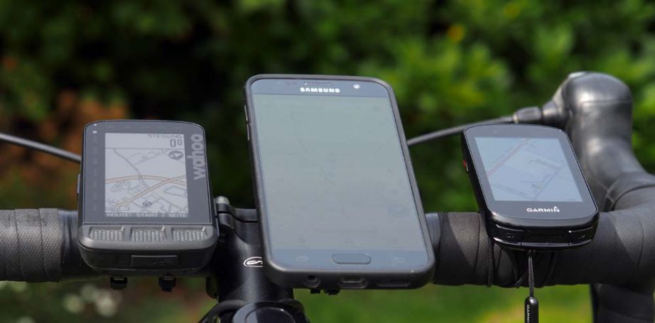

Test Wahoo Elemnt Roam gegen Garmin Edge 830
Die aktuellen Radsportnavis Garmin Edge 830 und Wahoo Elemnt Roam mussten ihre Tourentauglichkeit unter Beweis stellen.
In der Werbung präsentieren sich das Garmin Edge 830 sowie das Wahoo Elemnt Roam eher als Radsport-Computer. Aber auch für Tourenradler – übrigens die zahlenmäßig deutlich größere Zielgruppe – locken sie mit spannenden Qualitäten: Routingfähigkeit, kostenlose Karten, sonnenlichttaugliche Displays, leicht, kompakte Ausmaße und ein mit etwa 350 Euro noch verträglicher Preis. Wir haben die beiden Kandidaten auf ihre Tourentauglichkeit hin getestet und waren damit neben zahlreichen Tagestouren auch eine Woche lang auf Radtour unterwegs.

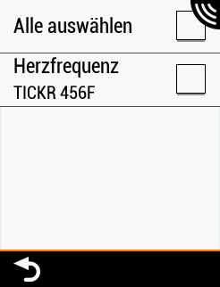

Um es gleich zu sagen: Auf zahlreiche Features unserer potenten elektronischen Helfer konnten wir komplett verzichten. Als Sensor brauchen Tourenradler – wenn überhaupt – nur einen Brustgurt, und hier gilt ein Kompliment dem von uns eingesetzten Wahoo-Tickr: Dieser Brustgurt trug sich über den ganzen Tag und auch bei schweißtreibender Hitze sehr angenehm, selbst bei mehrtägigem Gebrauch gab es keine Wundreibungs- oder Geruchsprobleme. In einem Fall allerdings entfaltete er ein Eigenleben, als er in der Gepäcktasche verstaut war und ohne Körperkontakt Impulse an unsere beiden gekoppelten Geräte sendete. Warum, blieb uns schleierhaft. Wie die nachfolgenden Screenshots zeigen, arbeitete der Tickr auch mit dem Edge sehr gut zusammen.

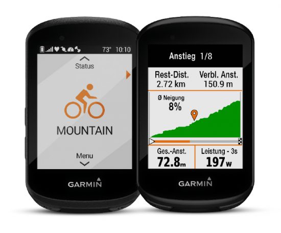

Bedienung: Touch und Tasten überzeugen
Im Gegensatz zu seinem Vorgänger Edge 820 lässt sich der Edge 830 sehr flüssig bedienen. Aber auch mit der reinen Tastenbedienung des Wahoo Element Roam kommt man gut zurecht. Beide Displays sind vor allem bei Sonnenschein eine wahre Freude und einem Smartphone haushoch überlegen. Beide reagieren sehr schnell. Zoomen unterwegs in der Kartenansicht funktioniert beim Wahoo Elemnt Roam schneller als beim Edge 830, denn beim Garmin-Gerät muss man erst das Display antippen, bevor die Plus-/Minus-Symbole erscheinen. Durch einzelne Regentropfen lässt sich auch der Touchscreen des Edge 830 nicht irritieren, während bei lang anhaltenden Regenfahrten der Elemnt Roam die bessere Wahl ist. Dennoch würden wir insgesamt dem Garmin-Touchscreen den Vorzug geben, weil er ein Verschieben des Kartenausschnitts ermöglicht und auch beispielsweise mit dem Daumen zu bedienen ist, während die Hand am Lenker verbleiben kann.
Zwei Finger sind notwendig, aber beim Zoomen ist der Roam insgesamt schneller als der Edge 830

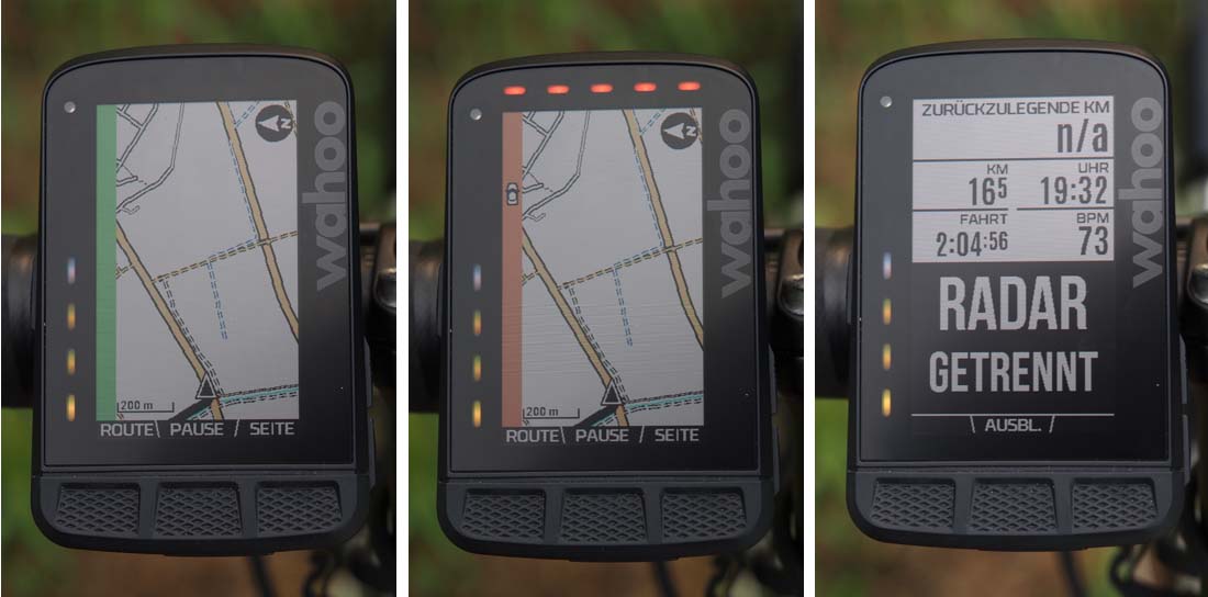

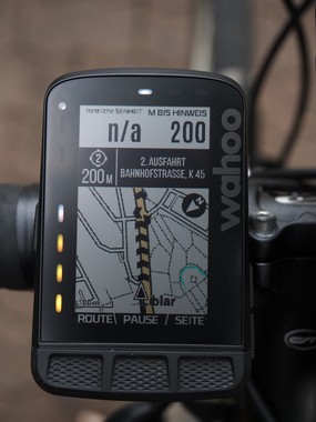

Ein Charakteristikum der Wahoo-Geräte ist die Darstellung von Nachrichten per LEDs am Gehäuserand. Die je nach Nachrichtencharakter farbig unterschiedlich blinkenden oder aufleuchtenden LEDs sind grundsätzlich durchaus nützlich (zum Beispiel rotes Blinken beim Verlassen der geplanten Route), allerdings bei starkem Umgebungslicht kaum wahrnehmbar.

Roam kann auch Radar
Ganz neu: Wahoo Elemnt Roam kann sich mit Radareinheiten verbinden
Was der Edge beherrscht, kann der Roam nun auch: die Verbindung zu einer Radargerät wie Garmins Varia Radar, und zwar über ANT+. Das funktionierte bei uns auf Anhieb, und hier zeigte Wahoo wieder einmal seine Politik der Einbindung von Fremdsensorik- das bietet nicht jeder Hersteller. Ist das Radar gekoppelt, erscheint ein grüner Balken links im Display. Fahrzeuge,die sich von hinten nähern, erscheinen mit einem kleinen Autosymbol, dazu wechselt die Balkenfarbe, die LEDs leuchten rot und ein akustischer Alarm ertönt. Bei Verbindungsabbruch zur  Radareinheit warnt der Roam (rechtes Bild). In ähnlicher Weise warnt auch der Edge 830.

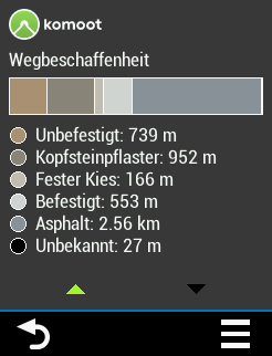

Planung über Portale

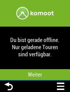

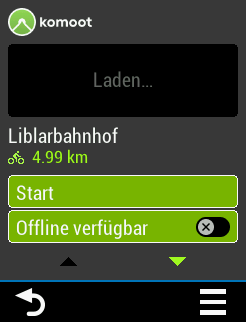

Viele Radler nutzen komoot, und dies ist ein relativ einfacher Weg, um Touren zu planen und dann auf den Wahoo oder den Edge 830 zu übertragen. Beim Wahoo richtet man den Zugang über „Routen ansehen“- Blauer Pluspunkt – „über Internet synchronisieren“ ein, dann erscheint neben anderen Portalen auch komoot. Dort die eigenen Zugangsdaten eingeben, schon landen sämtliche „geplanten“ Touren von komoot in der Elemnt-App und können einzeln auf den Elemnt Roam übertragen werden.
Beim Edge 830 muss zuvor die entsprechende Connect IQ-App installiert werden. Die gerade aktualisierte Version dieser App ermöglicht bessere Auswahlfunktion und vor allen Dingen eine Offline-Speicherung einzelner komoot-Touren. Diese erscheinen dann auch unter „Gespeicherte Strecken“. In ähnlicher Weise können auch Touren anderer Portale genutzt werden.

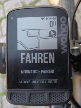

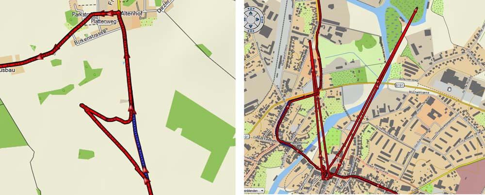

Beide Geräte zeichneten die Teststrecken insgesamt durchaus zuverlässig auf. Lob an den Wahoo: auch bei längeren Pausen und automatischem Stopp/Start funktionierte dies tadellos. Der Edge 830 verlor während unserer großen Radtour zweimal seine aktuelle Position, fing sich aber nach wenigen Minuten wieder. Nur bei ganz wenigen der zahlreichen Pausen stellten sich beim Edge 830 auch Fehlmessungen (static navigation) ein.
Fehlmessungen durch Verlust des GPS-Signals beim Edge 830 (rote Linie), darunter sieht man vereinzelt die des Wahoo Elemnt Roam (blau)

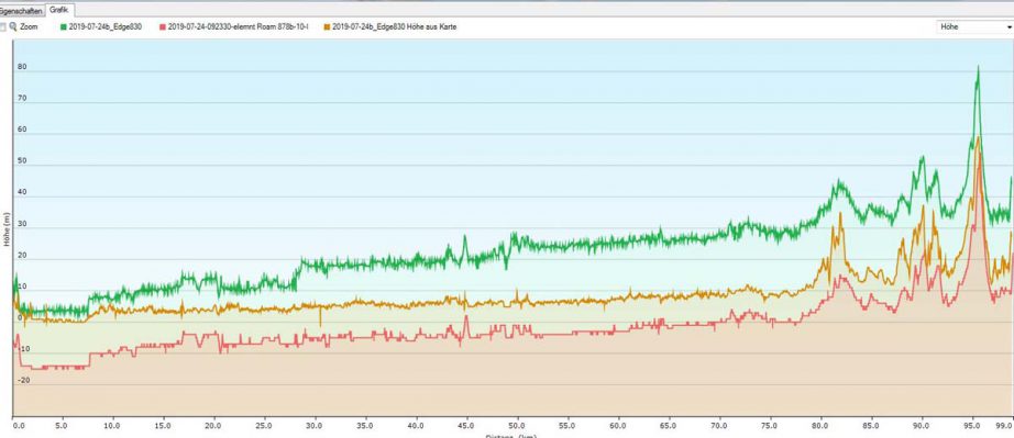

Die Höhenmessung funktionierte in der Summe beim Garmin Edge 830 in der Summe der ganzen Messungen besser, aber auch nicht immer exakt. Dem Wahoo würde eine manuelle Kalibrierungsmöglichkeit sehr gut tun. In unserem Beispiel hat sich der Wahoo Elemnt Roam (rote Linie) mit anfangs bis zu -15 m vermeintlich unter dem Meeresspiegel bewegt (es war dort der Elberadweg), während sich der Edge 830 (grün) im Laufe des Tages zusätzliche Höhenmeter gönnte und stellenweise 20 m zu hoch lag. Die ockerfarbene Kurve zeigt die realitätsnahe Höhe (aus Kartenhöhen der Garmin Topo Deutschland).

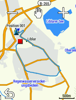

Position speichern: Edge bietet mehr
Beide Geräte ermöglichen unterwegs die Speicherung der jeweils aktuellen Position. Beim Wahoo geht dies fix (linke Gerätetaste drücken, auf „mein Standort speichern “ gehen, „save“ drücken), beim Edge ist die Funktion etwas versteckt (mit Fingerwischen von oben nach unten die Statusseite aufrufen, dort auf das GPS-Symbol tippen, dann auf „Position speichern“), aber man kann die Position dann auch umbenennen.

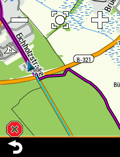

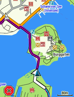

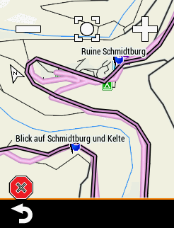

Kartenansicht
Der Wahoo Elemnt Roam bietet im Gegensatz zu seinen Vorgängern nun eine teilfarbige Darstellung. Gewässerflächen erscheinen in hellblau, Straßen werden gelb unterlegt. Vielfach erhalten auch befestigte Wege eine gelbe Füllung, aber dies ist nach unseren Erfahrungen nicht verlässlich. So begegneten uns in Mecklenburg-Vorpommern und Brandenburg zahlreiche Strecken, die zwar asphaltiert, aber eben nicht gelb auf der Karte des Roam hinterlegt waren.
Beide Karten lassen kaum einen Weg vermissen, aber insgesamt gefällt uns die Karte des Edge 830 wesentlich besser. Sie erleichtert mit ihren grünen Wald- und blauen Gewässerflächen deutlich die Orientierung. In einem punktet jedoch der Wahoo: Ortsnamen zeigt er deutlich größer an als der Edge 830.
Dieselbe Kartensituation auf beiden Geräten – beim Wahoo fehlt hier in Mecklenburg leider auch der See

Sind die Streckendaten einmal im jeweiligen Gerätespeicher gelandet, navigieren unsere Kandidaten zuverlässig. Abweichungen von der Strecke werden schnell erkannt, der Wahoo berechnet superschnell eine Alternative, um wieder zum Track zu gelangen, aber auch beim Edge 830 geht dies flott vonstatten. Die akustschen Abbiegehinweise empfanden wir etwas nervig und teilweise auch zu häufig (bei Geradeausfahrten), und auch die Funktion „Führe mich zum Start“ (der Tour) sollte man besser vermeiden, dabei entstehen nicht selten Umwege oder ungeeignete Wege. Die aufpoppenden Abbiegehinweise sind sogar mit Straßennamen versehen, aber bei schneller Fahrt nicht immer lesbar. Unser Rat: beim Garmin Edge 830 per Menüeinstellung Navigationshinweise komplett wegblenden (das geht beim Wahoo leider nicht), Karte von Datenfeldern befreien (das geht beim Wahoo nur bedingt) und der Tracklinie nachfahren. Das funktioniert bei beiden sehr gut, denn sowohl die schwarze Pfeillinie des Wahoo als auch die magentafarbene Linie des Edge 830 sind gut erkennbar. Die übertragenen Tracks werden beim Edge 830 übrigens in eine Route umgewandelt, und so entstehen die weißen Pfeile auf der Karte. Zuweilen weicht die berechnete Strecke (hellrosa) etwas vom Originaltrack ab, aber der bleibt in dunkelrosa sichtbar und kann problemlos nachnavigiert werden.
Empfindlicher Nachteil beim Edge 830: Eine Strecke kann auf dem Gerät nicht umgedreht und somit in Gegenrichtung navigiert werden – das muss man bei der Planung also schon berücksichtigen. Beim Wahoo ist dies kein Problem („Rev“-Taste beim Routenstart drücken).
Hinein- und Hinauszoomen erledigen beide Geräten schnell. Ein Scrollen des Kartenausschnittes ist beim Wahoo nicht möglich. Beim Edge 830 schon, allerdings bietet der kleine Kartenausschnitt keine wirkliche Orientierungshilfe. Also: Papierkarte mitnehmen oder Smartphone bemühen.

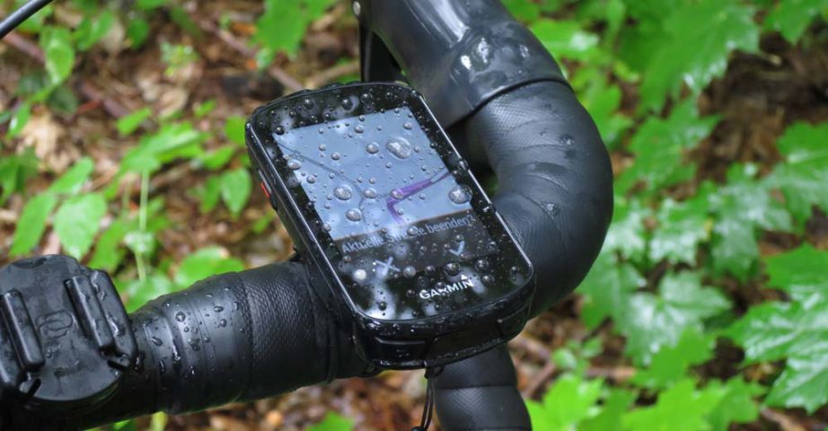

auch bei Regen gut bedienbar

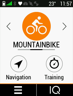

ab Werk nicht optimal auf Touren eingestellt (fehlendes Profil)

Bedienung auch bei langanhaltenden Regenschauern möglich
