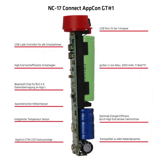

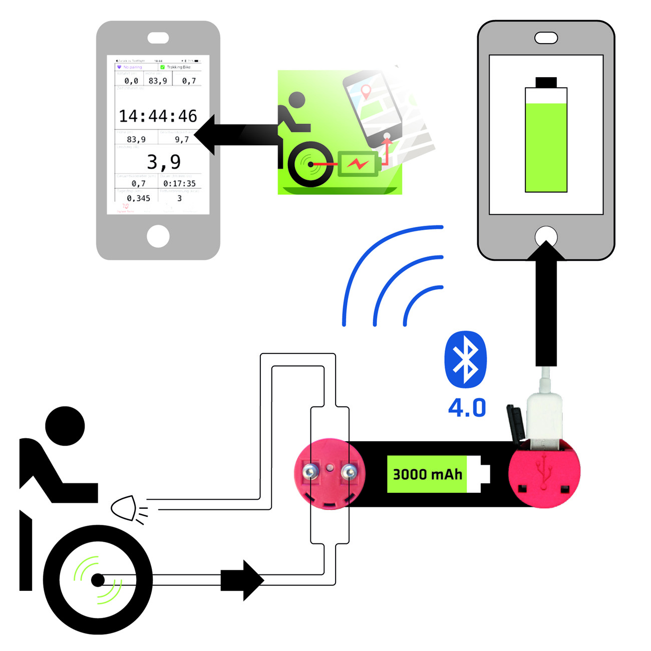

Die Lösung NC-17 APPCON GT #1 (ehemals Dynamo Harvester)
Eine solche Lösung bietet die Firma NC-17 mit dem APPCON GT #1 an. Das Produkt wird bereits seit einiger Zeit auch unter dem Namen Dynamo Harvester vertrieben. APPCON GT #1 nimmt die Energie des Nabendynamos als Wechselspannung auf, erzeugt eine Gleichspannung und lädt damit seinen internen 3000 mAh starken Pufferakku. Über eine USB-A-Buchse können USB-Verbraucher angeschlossen und geladen werden. Optional kann APPCON GT #1 über Bluetooth mit einem Smartphone (Android iOS) gekoppelt werden. Über den Dynamo kann die Anzahl der Radumdrehungen gezählt und Geschwindigkeit sowie Entfernung zuverlässig ermittelt werden. Die App dient gleichzeitig als Fahrradtacho und zeichnet Touren selbstständig über GPS auf.

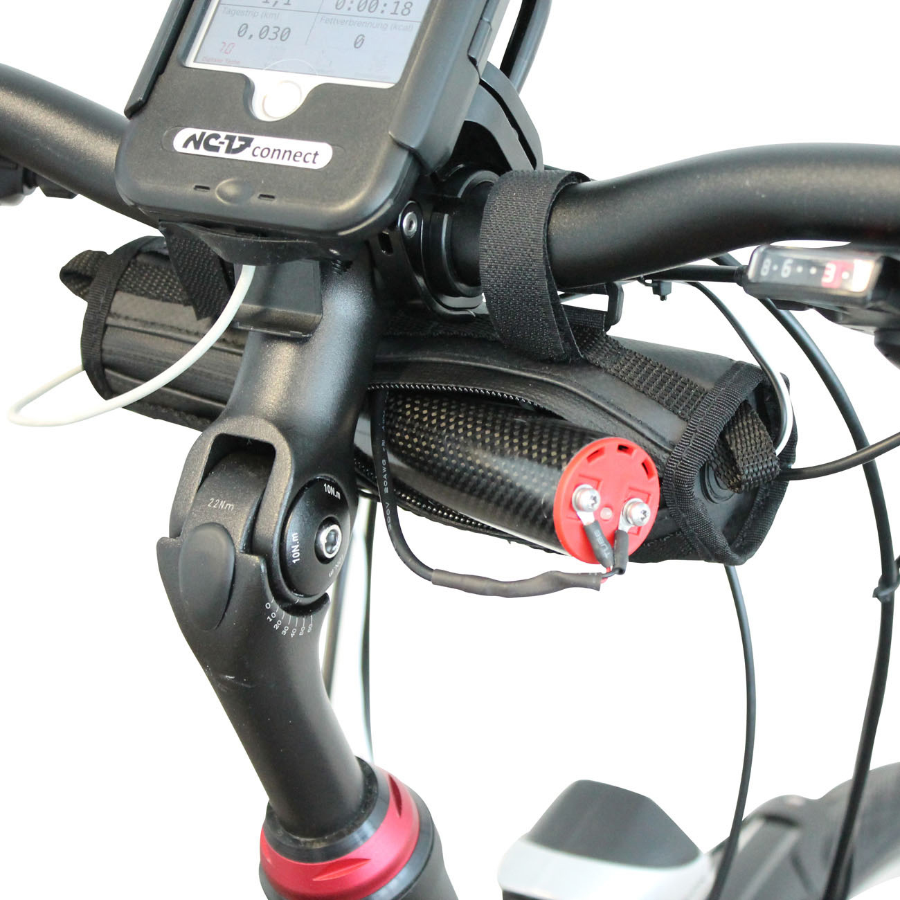

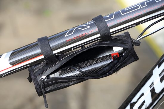

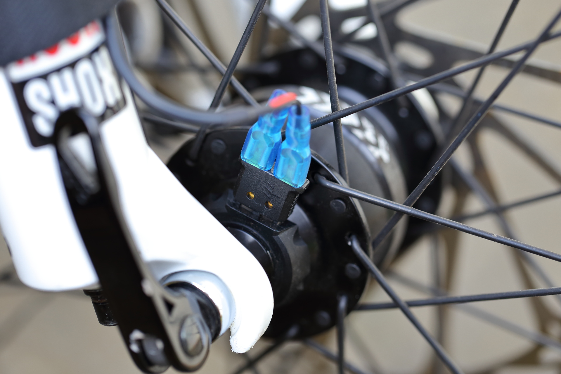

Die Installation am Fahrrad ist schnell und einfach zu erledigen. Dank mitgelieferten Kabelbindern, Klettbändern und einer passenden Tasche lässt sich der APPCON GT #1 gut am Rahmen oder unter dem Lenker befestigen. Das mitgelieferte Ladekabel wird mit dem Dynamo verbunden. Zusätzlich kann eine bestehende Standard-Beleuchtungsanlage über das Kabel angeschlossen werden.

Auch wenn die Tasche deutlich größer ist als der Appcon GT#1, ist es etwas fummelig, das Gerät zu entnehmen bzw. einzulegen oder ein USB-Gerät anzuschließen. Die Ladekabel sind an den APPCON GT #1 über offenliegende Kontakte angeschraubt. Metallgegenstände sollten also nicht zusätzlich in der Tasche transportiert werden, um Kurzschlüsse zu vermeiden (z.B. kleiner Schraubenzieher).

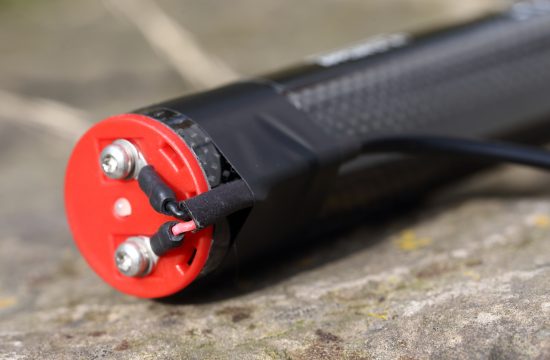

Die Kabelbefestigung und Kabelführung direkt am APPCON GT #1 wird beim Entnehmen bzw. Einlegen des APPCON GT #1 stark beansprucht und Kabelbrüche sind nur eine Frage der Zeit. Wir haben das Ladekabel daher mit etwas Isolierband zusätzlich fixiert, keine schöne aber dafür eine effiziente Lösung.
nc-17-connect-appcon_lenker_01
Der USB-Ausgang ist mit einer Gummischutzkappe gegen Staub und Schmutz geschützt. Leider ist die Befestigung der Kappe bei uns recht schnell abgerissen. Insgesamt könnte man für den hohen Preis des APPCON GT #1 eine hochwertigere und in Bezug auf die Verkabelung durchdachtere Lösung erwarten. Auch wenn der Akku durch die Tasche zusätzlich geschützt ist, wäre eine höhere Schutzklasse als IP43 (Sprühwasser) wünschenswert.

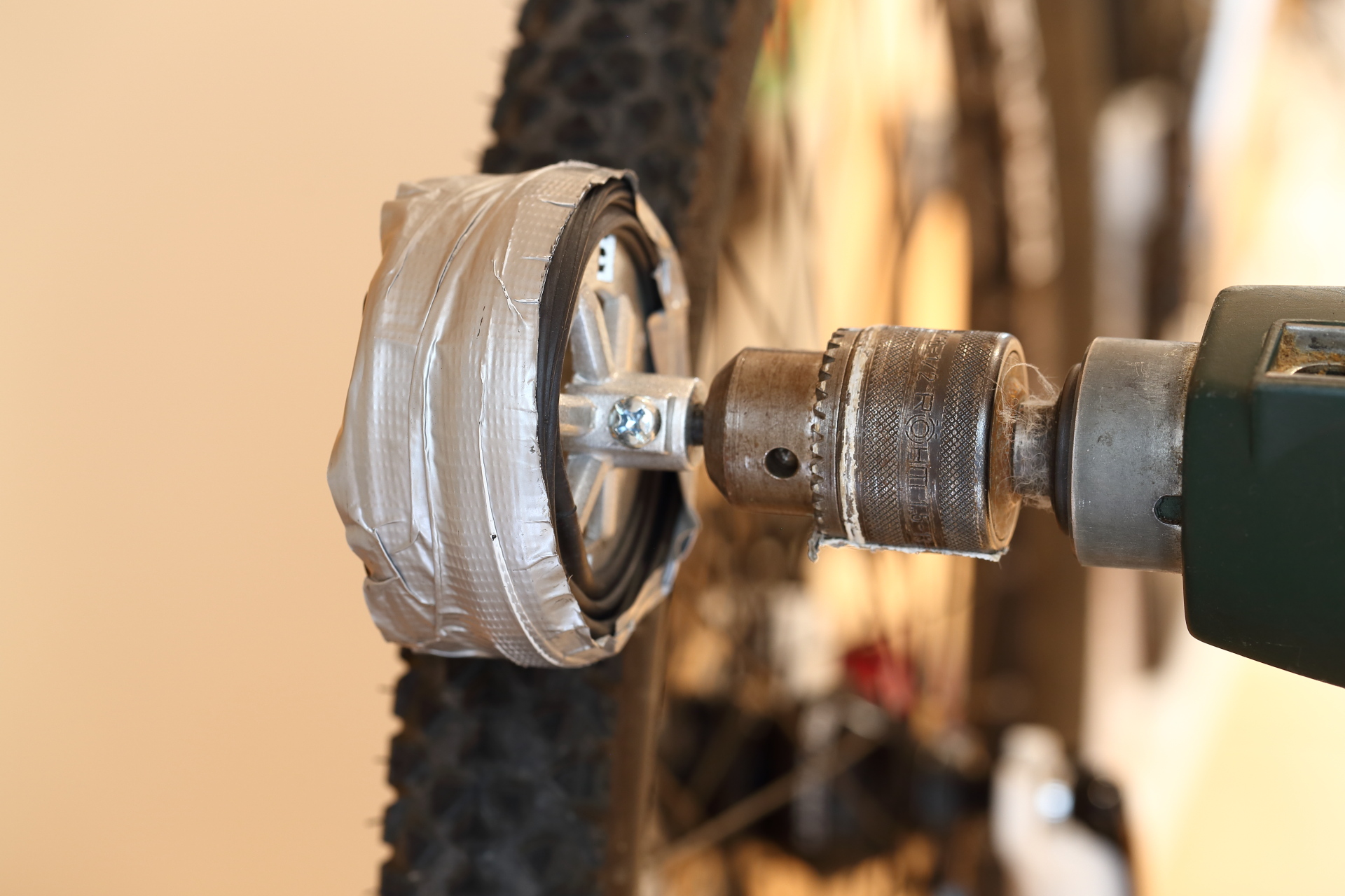

Wir sind einige 100 km unter Praxisbedingungen gefahren, für eine gleichmäßige Geschwindigkeit haben wir allerdings zu Hilfsmitteln gegriffen 🙂

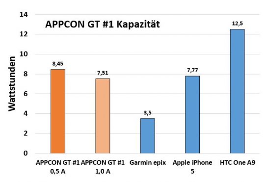

Nicht direkt über den USB-Port verbrauchte Energie wird im internen 3000-mAh-Lithium-Ionen-Akku gespeichert. Der Akku besitzt auf dem Datenblatt eine Kapazität von 11,1 Wattstunden. Natürlich gibt es bei der Umwandlung der Akkuspannung in die 5-Volt-Ausgangsspannung immer Verluste. Um den Akku zu schonen, wird die Entladung in der Regel etwas früher beendet, was ebenfalls dazu beiträgt, dass die in der Praxis nutzbare Kapazität etwas geringer ausfällt. Wir haben den APPCON GT #1 wie unsere sonstigen Powerbanks (siehe Vergleichstest) getestet und folgende Werte für die Kapazität ermittelt:
  • Kapazität bei 500 mA Ausgangsleistung; 8,45 Wattstunden
  • Kapazität bei 1000 mA Ausgangsleistung: 7,51 Wattstunden
Für was diese Kapazität ausreicht, sieht man in diesem Diagramm:
appcon_gt1_kapazitaet
Für einen Pufferakku sind gut 8 Wattstunden eine recht hohe Kapazität. So benötigt man, selbst wenn kein Verbraucher angeschlossen ist, in der Regel eine Tagestour bei langsamer Fahrt (ca. 8 Stunden bei 10-12 km/h) oder einen halben Tag bei sportlicher Fahrt (ca. 4 Stunden bei 14-16 km/h), um den Akku vollständig zu laden. Leider gibt die App nur die aktuelle Dynamoleistung, nicht jedoch die erzeugte und gespeicherte Energiemenge an. Dabei wäre gerade dieser Wert sicher ein hoher Anreiz, fleißig Energie zu sammeln. Der Ladezustand des Pufferakkus kann nur über die Akkuspannung, welche in der App als Datenfeld zur Verfügung steht, abgeschätzt werden. Um aus der angezeigten Spannung den Ladezustand abschätzen zu können, sind jedoch tiefergreifende Kenntnisse über die Zusammenhänge von Lithium-Ionen-Akkuladetechniken (Konstantstrom gefolgt von Konstantspannungsphase) notwendig. Für den Laien ist es daher nahezu unmöglich zu wissen, welchen Ladezustand der interne Pufferakku hat. In Anbetracht des hohen Preises sollte der Nutzer eine Anzeige des Ladezustandes, der erzeugten Energiemenge und der aktuellen Ein-/Ausgangsleistung erhalten.

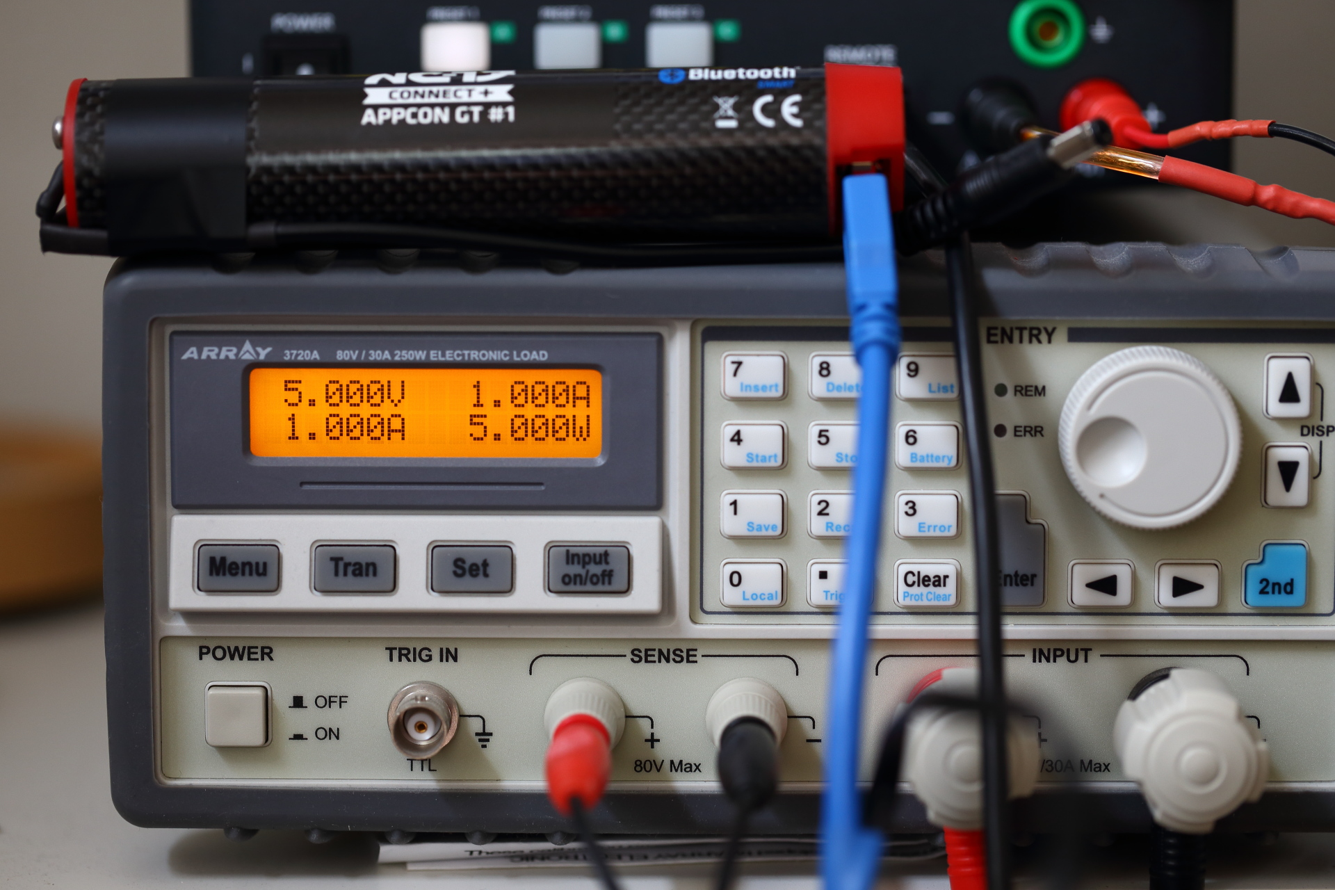

Kapazitätsmessung mit E-Last
Ausgangsleistung über USB-Buchse

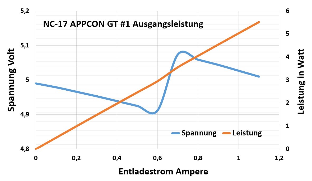

APPCON GT #1 verfügt über nur einen USB-Ausgang, welcher vom Hersteller mit einer Ausgangsleistung von 5 Watt (1 Ampere x 5 Volt) spezifiziert ist. Wir haben folgende Leistung und Spannung gemessen (bei vollem Akku und ohne Eingangsleistung):
appcongt_entladeeistung
Die Herstellerangabe kann nach unserem Test bestätigt werden, die erreichte Ausgangsleistung liegt mit maximal 5,5 Watt (5,01 Volt @ 1100 mA) sogar etwas darüber. Natürlich ist der APPCON GT #1 keine riesige Powerbank, weshalb die maximale Ausgangsleistung in Ordnung geht. Viele Smartphones können mittlerweile aber mit 10 und mehr Watt geladen werden. Zwar lassen sich diese Geräte in der Regel dennoch über APPCON GT #1 laden, es dauert nur etwas länger als vom Netzteil oder von einer stärkeren Powerbank gewöhnt.
Wird kein Strom mehr erzeugt, schaltet die USB-Buchse automatisch nach 4 Stunden ab. Um angeschlossene Geräte wieder laden zu können, muss man zunächst einige Meter fahren. Möchte man also sein Smartphone nach einer Tour laden, sollte man nicht zu lange warten. Man stelle sich vor, man hat auf einer anstrengenden Tagestour viel Energie gespeichert und möchte am späten Abend noch schnell seine Digicam laden. Sehr ärgerlich, wenn man dann zunächst wieder raus muss, um die Powerbank durch ein paar Umdrehungen zu aktivieren! Ein kleiner Taster zur manuellen Aktivierung des USB-Ausgangs wäre sinnvoll.
