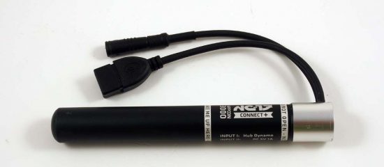

Obenliegende Kabel ermöglichen schnelles An- und Abstecken des AppCon 3000

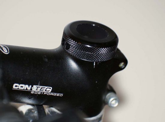

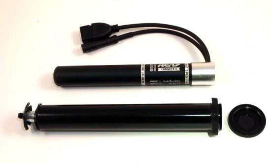

Die Führungshülse (unten) wird in den A-Headset montiert und sichert mit einer Schraubkappe den AppCon3000

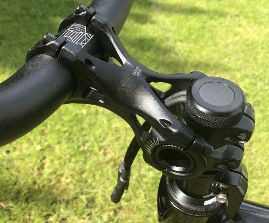

Udo zeigt uns, wie sein Kraftwerk in einer Viertelstunde eingebaut werden kann. Er entfernt die A-Headset-Kappe, schlägt mit einem Spezialwerkzeug die A-Headset-Kralle tief in das Steuerrohr und setzt eine schwarze, 18 cm lange Führungshülse ein – sozusagen die Garage für die eigentliche Powerbank. Mit einem ebenso langen Inbusschlüssel wird die Hülse an der versenkten Kralle festgeschraubt. Jetzt nimmt er sich einen AppCon 3000 und lässt ihn langsam in die Hülle gleiten. Die beiden Kabelenden führen in Fahrtrichtung hinaus (auch andere Richtungen wären möglich). Ein passender Schraubdeckel mit Sichtfenster wird aufgedreht -und der AppCon 3000 ist reisefertig. Jetzt fehlt nur noch die Verbindung zum Nabendynamo. Das mitgelieferte Spezialkabel ist mittels Kabelbinder und Klebetape schnell an Rahmen und Gabel verlegt, bis zum Anschluss an den Nabendynamo. Dort werden die bisherigen Kabel für die Lichtanlage einfach abgezogen, ein Y-Zwischenadapter aufgesteckt und daran die Stecker des AppCon 3000-Kabels montiert. So speist der Nabendynamo nun wie bisher die Lichtanlage und parallel dazu jetzt auch den AppCon.
Die AppCon3000-Hülse steht nur wenig über den A-Headset hinaus
Udo ist sehr zufrieden: „Nur 12 Milimeter schaut der AppCon über den Vorbau hinaus“. In der Tat, die Lösung sieht wirklich wertig aus. Durch die beiden dicken Kabel (einerseits die Zuleitung vom Nabendynamo, andererseits die USB-Buchse zur Stromversorgung der Verbraucher) bleibt der AppCon 3000 allerdings optisch immer präsent. Dennoch ist es aus unserer Sicht ein gelungener Kompromiss zwischen Optik und Funktionalität, denn nur obenliegende Kabel  ermöglichen den zweiten großen Vorteil des AppCon 3000: Als mobile Powerbank kann er schnell vom Rad gelöst werden und zum Beispiel im Zelt zum Aufladen verschiedener Verbraucher dienen. Bei unseren Versuchen klappte dies komfortabel und störungsfrei: die gesteckte Kabelverbindung zum Nabendynamo auseinanderziehen, Schraubkappe des Vorbaus kurz abdrehen, AppCon herausnehmen und Schraubkappe wieder aufdrehen.

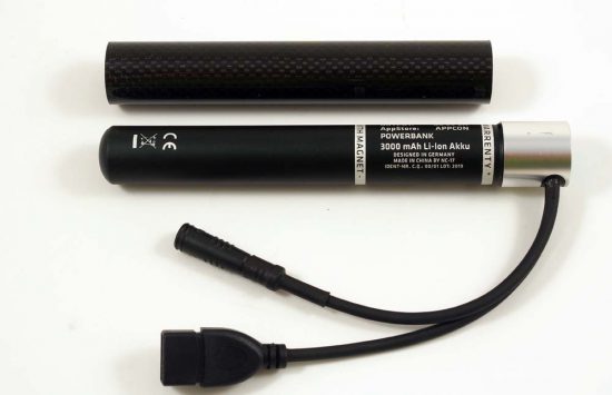

Schick und schützend: Carbonhülse für den AppCon 3000

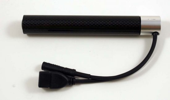

Pfiffig: Eine passgenaue Carbonhülse wird nun aufgesteckt und gibt dem mobilen Appcon 3000 nicht nur ein trendiges Aussehen, sondern schützt auch seine dünne Metallhülle vor Beschädigung. Und das ist wichtig, denn Dellen könnten das Eintauchen in die Führungshülle empfindlich erschweren.
AppCon 3000 im Carbonkleid

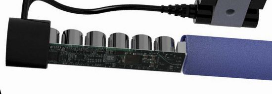

Auf Udos Werkbank sehen wir das Innenleben der Metallzigarre. Es besteht zur Hälfte aus den Akkuzellen, die mit 3000 mAh auch ein Hochleistungs-Smartphone ein- bis zweimal aufladen können. Die andere Hälfte ist eine Platine, auf der zunächst dicke Kondensatoren verdeutlichen, welche Ströme hier geregelt werden müssen. Denn der AppCon 3000 kann einerseits mit Schnelllade-Netzteilen an der heimischen Steckdose geladen werden und speist von sich aus mit bis zu 2 Ampere externe Verbraucher. Unter den Kondensatoren erscheinen zahlreiche Elektronik-Bauteile und signalisieren, dass wir es hier nicht mit einem einfachen Stromtransformator, sondern mit einer mikroprozessorgesteuerten Regelelektronik zu tun haben. Technischer Kopf hinter dem Appcon 3000 ist der Münchner Ingenieur Thomas Treyer, der das System als „Dynamo Harvester“ entwickelt hatte und jetzt für NC-17 weiter betreut.
Innenleben der Ladeschaltung

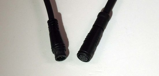

Hochwertige, wasserdichte Schnellkupplung mit 6-pin-System, der Magnet für den Reedschalter sitzt in der Ummantelung des rechten Kabels

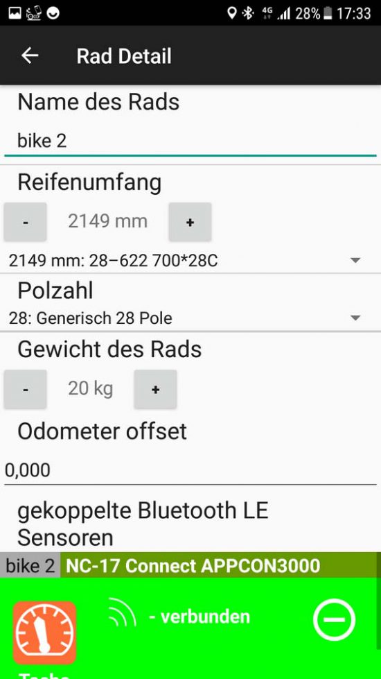

AppCon-App
Für den AppCon 3000 gibt es auch eine eigene App, sowohl für Android als auch für iOS. Sie nennt sich AppCon GT und ist schon vom Vorgängermodell bekannt. An dieser App arbeitet Entwickler Thomas Treyer allerdings derzeit noch mit Nachdruck, so dass wir hier zunächst keine Wertungen vornehmen wollen. Denn der AppCon 3000 ist auch komplett ohne App einsetzbar.

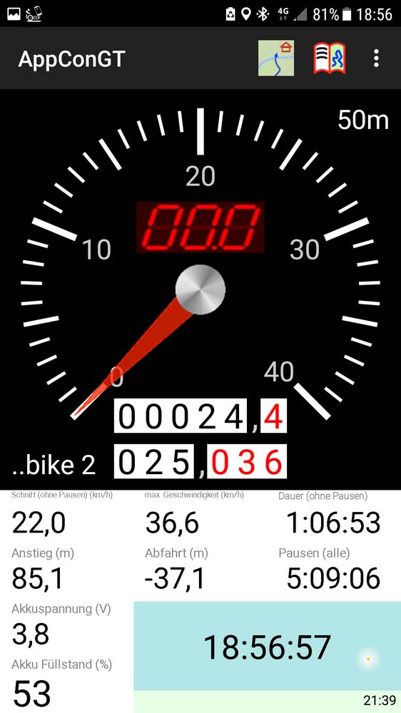

Für die Earlybird-User: Die App ist schnell und problemlos installiert und zeigt zwei Modi -zunächst den Fahrmodus mit einem stilisierten Fahrradtacho und zahlreichen, frei konfigurierbaren Datenfeldern. Hier können auch beispielsweise Akkufüllstand und Akkuspannung angezeigt werden.
Der zweite Modus dient dem Toureneinsatz. Sehr schön: Tourenvorschläge können als gpx-Dateien über die App eingelesen werden und erscheinen als farbiges Band auf einer Google Karte (natürlich nur bei einer Online-Verbindung). Aktive Navigationsanweisungen werden nicht erteilt, aber das Nachfahren dieser farbigen Linie ist problemlos. Touren können aufgezeichnet, dokumentiert und ausgewertet werden.
Über das Einstellungsmenü wird die App mit dem AppCon 3000 gekoppelt. Zusätzliche Bluetooth-Sensoren (zum Beispiel für die Herzfrequenzmessung) können ebenfalls angebunden werden, ANT+Sensoren leider nicht. Die Kopplung mit einem Bluetooth-Brustgurt funktionierte problemlos. Über die App ist auch ein Firmware-Update der Platine möglich.
Auf einen barometrischen Höhenmesser und einen Temperatursensor, wie er noch im AppCon GT #1 verbaut war, wurde im neuen AppCon 3000 übrigens verzichtet. Diese Werte entnimmt die App nun dem Smartphone bzw. den Messwerten auf der Platine.
Bei der App haben wir dann in der Tat auch noch einige Verbesserungswünsche, zum Beispiel größere Datenfelder mit deutlich besser lesbaren Beschriftungen, sowie eine Offline-Bedienungsanleitung für den AppCon 3000. Das aktuelle Energiemanagement zwischen Nabendynamo, Ladung/Entladung des AppCon 3000 und seinen angeschlossenen Verbrauchern könnte noch deutlich informativer angezeigt werden. Wir sind gespannt auf die nächste Version.

      in den letzten Jahren hat sich bei den Sensoren im Smartphone einiges getan. Alle aktuellen Smartphones haben inzwischen einen barometrischen Höhenmesser, um Indoor-Navigation zu unterstützen. Die neue Version der App greift direkt darauf zu, die Höhenmeter werden also nicht per GPS ermittelt. In unseren internen Tests der App funktioniert das genau so wie mit dem barometrischen Sensor, der früher im AppCon GT 1 verbaut war.
      Die App implementiert folgende Höhenmessung: Zuerst wird der Luftdruck in die aktuelle Höhe umgerechnet. Diese Höhe wird zunächst angezeigt. Steigungen und Höhenmeter können mithilfe des Luftdrucks recht genau angezeigt werden, nur die absolute Höhe ist um bis zu 100 meter daneben, je nach Wetterlage. Deshalb vergleicht die App während der Touraufzeichnung kontinuierlich die Luftdruck-Höhe und die GPS-Höhe und gewinnt daraus langfristig einen Korrekturwert, um die Wetterabhängigkeit aus den Luftdruckwerten heraus zu rechnen. Nach ca. 20 Minuten Fahrt sind die angezeigten absoluten Höhenangaben bereits erstmalig korrigiert.
