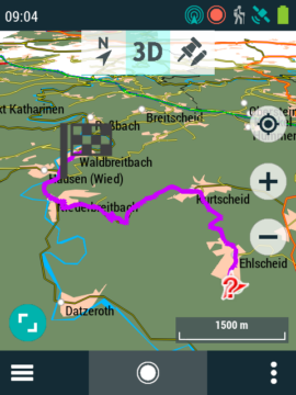

Sowohl die beiden TwoNavs als auch das GPSMAP 65s haben vorinstallierte routingfähigen Kartendaten, das TwoNav Aventura2 bietet sogar eine spezielle TomTom-Karte, die besonders für die Fahrzeugnavigation geeignet ist. Das Garmin GPSMAP 65s kann automatische Routen bis zu einer Luftliniendistanz von ca. 30 Kilometern berechnen. Alles darüber hinaus dauert ewig und/oder wird mit Speicherfehlern abgebrochen. Die Route kann als Luftlinie, Auto, Motorrad, Fahrrad, Tourenrad, MTB, Fußgänger, Wandern, Bergsteigen oder für Geländewagen berechnet werden. Noch mehr Einfluss kann man durch zusätzliche Routenoptionen nehmen. Wählen kann man zwischen: kurze Zeit, geringe Distanz sowie geringer Anstieg.
Eine Routenplanung ist möglich und das Setzen von Punkten auf der Karte ist mit den Tasten erstaunlich gut machbar. Routen können ohne GPS-Empfang mit allen Zwischenpunkten berechnet und so vorab die genaue Distanz ermittelt werden. Auch das Höhenprofil kann angezeigt werden. Eine Möglichkeit sich vorab die Summe der Höhenmeter anzuzeigen, haben wir für automatische Routen nicht gefunden. Die Qualität der Routen ist dem gewählten Profil angemessen und vor allem für Wanderer erstaunlich gut zu gebrauchen. Eine gute Vorplanung ist zwar durch nichts zu ersetzen, aber wenn es mal schnell zu einem gewünschten Ziel gehen soll, kann man sich auf die automatischen Routen des GPSMAP 65s durchaus einlassen. Leider bietet das GPSMAP 65s keine automatischen Rundrouten an.

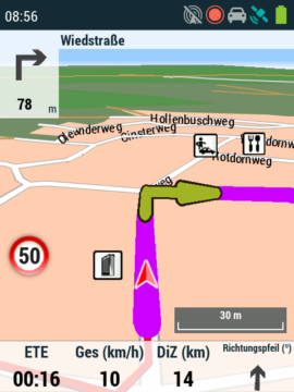

Für eine Fahrzeugnavigation ist das GPSMAP 65s nur sehr begrenzt geeignet. Zwar lässt sich eine 3D-Karte mit Autozoom anzeigen, Abbiegevorgänge werden auf der Karte hervorgehoben, aber letztendlich ist eine Navigation ohne Sprachausgabe und mit einem recht kleinen Display nicht wirklich zielführend.

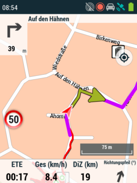

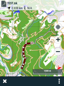

Die TwoNav-Geräte berechnen automatische Routen nur wenn GPS-Empfang besteht. Besteht eine Route aus mehreren Wegpunkten bzw. Zwischenzielen, wird immer nur bis zum ersten Wegpunkt berechnet. Somit gibt es keine Vorab-Berechnung der Gesamtstrecke oder Summe der Höhenmeter. Egal welches Routenprofil eingestellt ist, der Verlauf der Route erfolgt immer im überwiegend auf Straßen, auch für Wanderer. Zu Fuß ist die automatische Routenberechnung daher im wesentlichen unbrauchbar. Sinn mach die automatische Routenberechung allerdings mit einem Fahrzeug und vielleicht auch mit einem Rennrad. Mit einer TomTom-Karte (nur beim Aventura2 im Lieferumfang) ist eine rudimentäre Fahrzeugnavigation mit Adressuche, Sprachausgabe, Rerouting, Autozoom, 3D-Ansicht und visuellen Abbiegehinweisen möglich und kann ein zusätzliches Navigationssystem zumindest für kurze Strecken und gelegentliche Verwendung ersetzen.

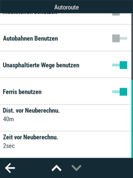

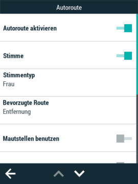

    Datenseiten, Alarme (sehr viele), Autoroute, Autorunde, Kartendarstellung, Trackdarstellung, extrem viele Experteneinstellungen!!!

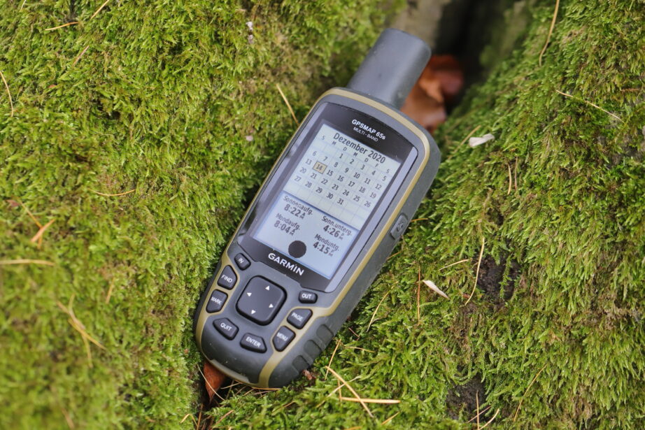

    Paperless GeoCaching, Garmin Adventures, Bildbetrachter, Wegpunktmittlung, Peilen und Los, Flächenberechnung, Taschenrechner, Kalender, Wecker, Sonne und Mond, Stoppuhr, Jagen und Angeln, Adventure, VIRB-Fernbedienung, Marinealarme (passende Karte nötig)
Garmin GPSMAP 65s Kalender und Mondphasen
Insgesamt bieten die TwoNav-Geräte mehr Experteneinstellungen zu den klassischen Themen wie Wegpunkte, Routen und Tracks sowie zur Kartendarstellung. Gegenüber dem GPSMAP 65s gibt es automatische Runden sowie deutlich mehr Möglichkeiten, Alarme zu definieren (z.B. für Herzfrequenz, Steigung, Geschwindigkeit usw.). Dafür bieten die TwoNavs keine Funktionen über die eigentliche Navigation hinaus. Hier punktet das Garmin GPSMAP 65s kräftig und bietet eine Vielzahl kleiner Helfer, die unterwegs nützlich sein könnten.

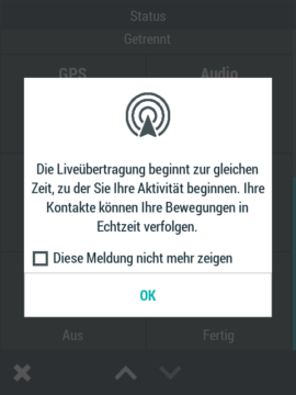

Über die Connected Features SeeMe und GoCloud der TwoNav-Geräte haben wir in unserem Aventura Test bereits ausführlich berichtet. Das TwoNav Aventura2/Trail2 ist mit einer GPRS-Mobilfunkverbindung ausgestattet und kann ohne weitere Hardware zum Live-Tracking sowie Absetzen einer Notfallnachricht verwendet werden. Mit Kauf und Registrierung sind 6 Monate SeeMe über GPRS kostenlos enthalten. Danach kostet der Service 29,00 EUR pro Jahr.
Das TwoNav Cross ist dazu auch in der Lage, allerdings muss ein Smartphone über Bluetooth gekoppelt werden. Das Garmin GPSMAP 65s kann ebenfalls mit einem Smartphone gekoppelt werden, allerdings nur, um sich Smartphone-Beachrichtigungen an das Navi senden zu lassen sowie Aktivitäten in die Garmin Connect Plattform zu laden.
