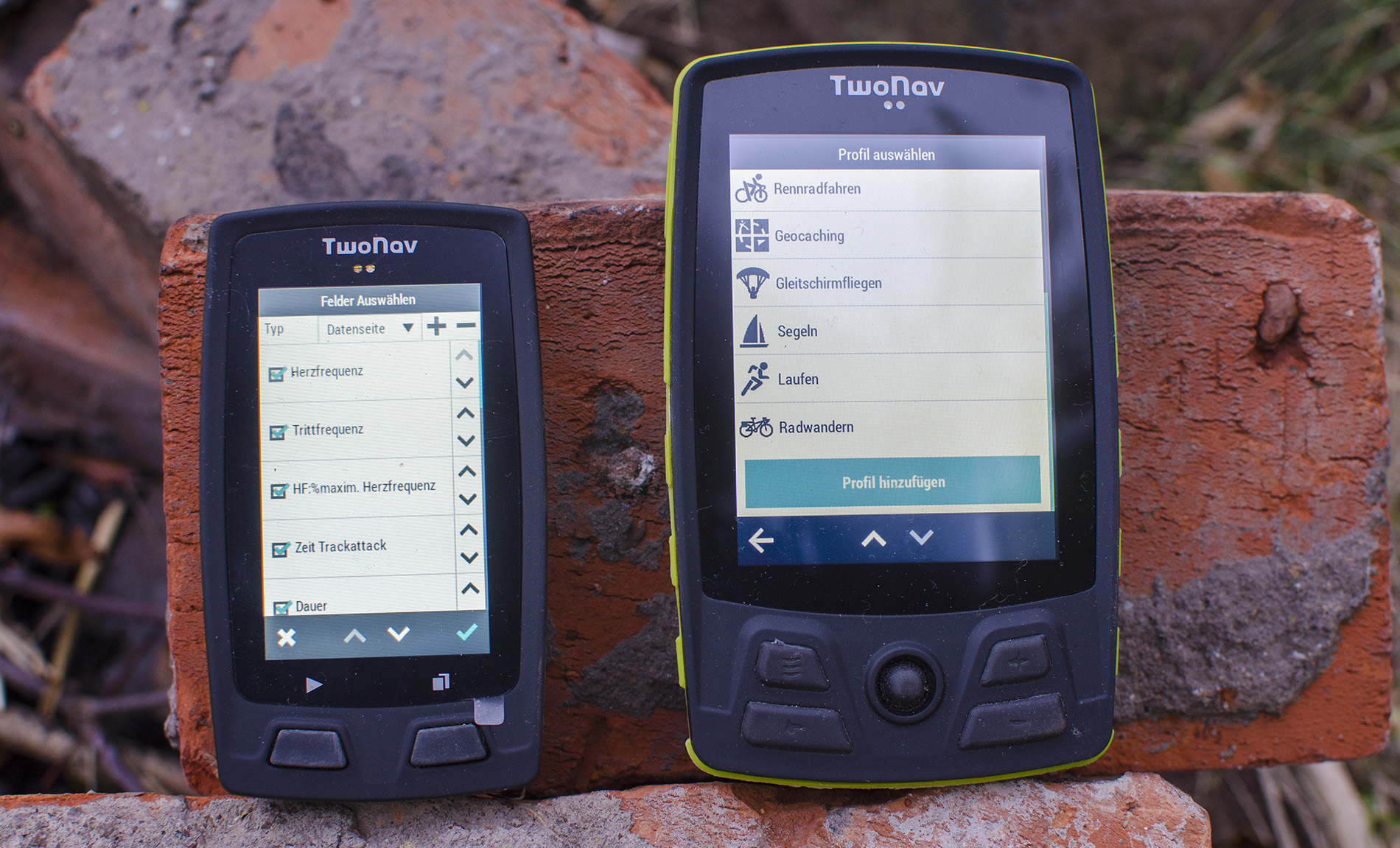

Verschiedene Aktivitäten Profile auf dem TwoNav Aventura

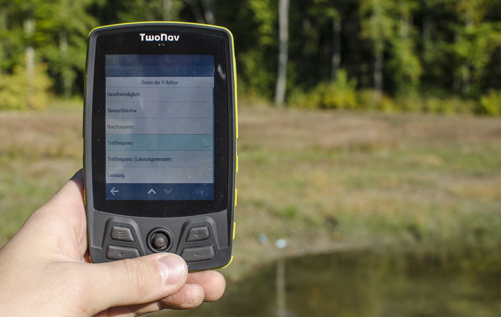

Mögliche Daten für die Belegung der Y-Achse auf der Grafikseite (Aventura)
Für jedes Profil können insgesamt 15 unterschiedliche Alarme eingestellt werden. Diese ermöglichen den Nutzer visuell und wahlweise akustisch darauf hingewiesen zu werden, wenn ein Kursversatz vorliegt, die momentane Leistung einen Wert überschreitet oder die gewünschte Trittfrequenz unterschreitet wird. Auch HF-Zonen und andere Parameter lassen sich auswählen und erneut nach TwoNav-Manie sehr individuell einstellen. Es gibt auch eine Möglichkeit die im Training zurückgelegten Strecken durch das Autolap-Feature automatisch in Segmente zu unterteilen. Entweder ab einer Zeit von 5 bis 60 Minuten oder nach einer Distanz von 0,5 bis 10 Kilometern. Wird das Segment gewechselt, kann auch hier ein Alarm darauf aufmerksam machen.

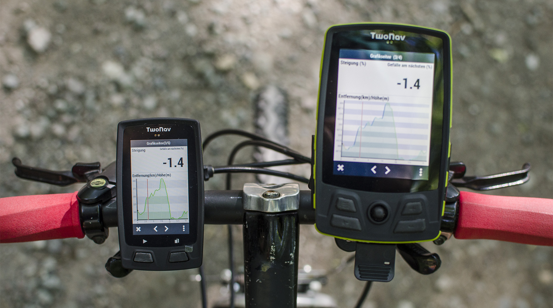

Auch die Auswertung der gespeicherten Aktivitäten ist sehr umfangreich. An „harten“ numerischen Fakten kann sehr viel eingesehen werden, so auch die Energie (kcal), die geschätzte Durchschnittsleistung (Watt) und der VO2Max. Auch grafisch wird viel bei den TwoNavs dargestellt. Der Track lässt sich schnell in der Karte einblenden und genauso wie das Höhenprofil mit unterschiedlichen Farbtönen für die jeweilig erfassten Werte von Geschwindigkeit, Temperatur oder Steigung einfärben. Seit der Firmware-Version 4.4.0 lässt sich auch die Datenseite der Grafik anpassen. Bisher war diese Seite dem Höhenprofil, also der Entfernung im Verhältnis zur Höhe, vorbehalten. Von nun an kann diese auch die Entfernung im Verhältnis zur Geschwindigkeit, Herzfrequenz, Trittfrequenz oder Leistung darstellen!
Grafikseite mit Darstellung der Entfernung (X-Achse) und Höhe (Y-Achse)

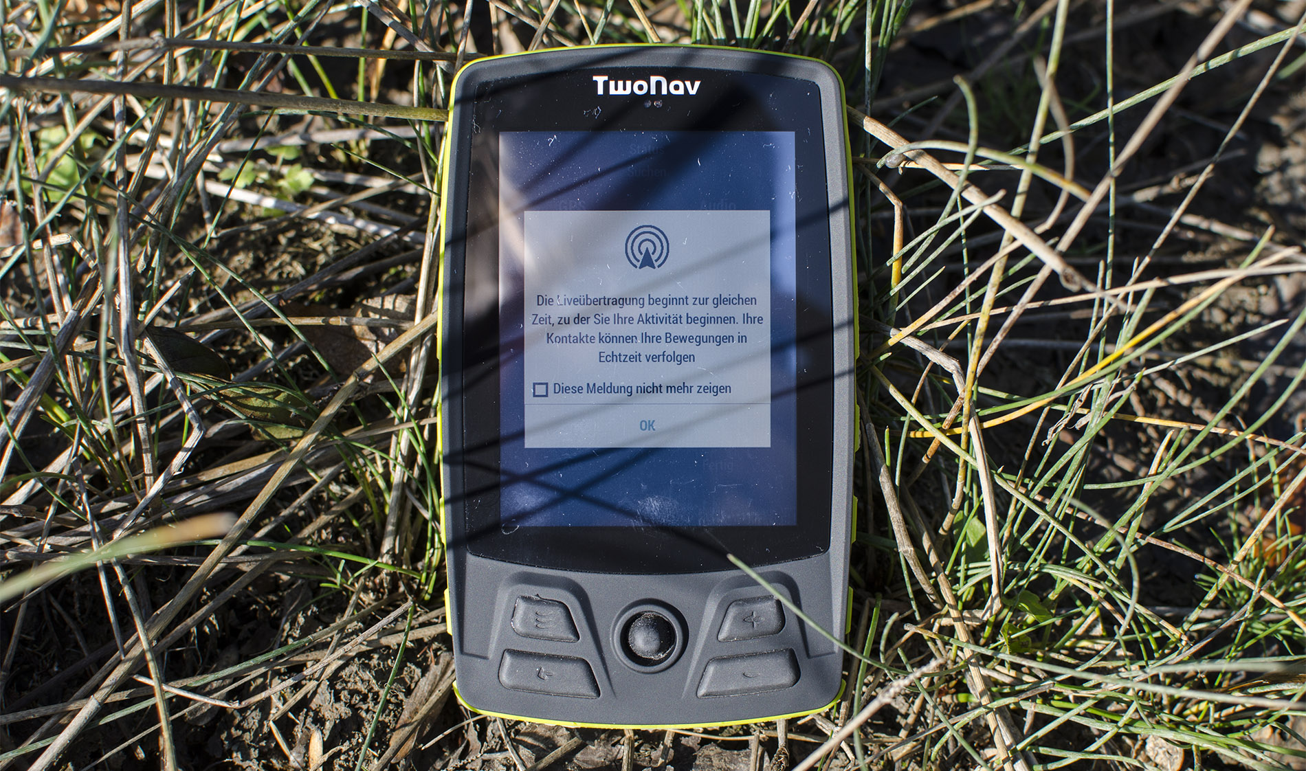

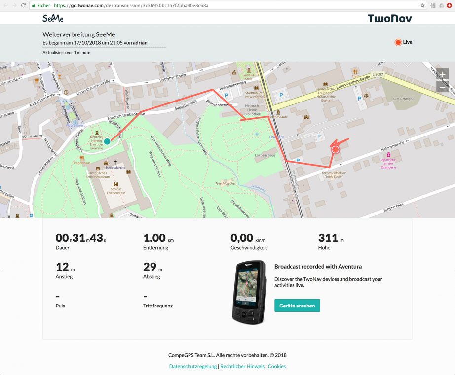

Hierüber können bis zu 10 Freunde und Familienmitglieder die Tour eines TwoNav-Nutzers in Echtzeit mitverfolgen. Das SeeMe Feature ist kostenpflichtig, ist bei beiden Geräten aber in den ersten 6 Monaten kostenlos. Für den SeeMe Service besitzen beide Geräte wie oben beschrieben eine integrierte SIM-Karte mit der das Gerät im 5-minuten Takt die Koordinaten des Nutzers via GPRS Mobilfunk versendet. Wird eine Aktivität bei eingeschalteter „Übertragung“ gestartet, erhalten die SeeMe-Kontakte eine eMail mit dem Link (derzeit noch komplett auf Spanisch) um die Aktivität live mitverfolgen zu können. Neben der zurückgelegten Distanz ist auch das derzeitige Höhenprofil, die Durchschnittsgeschwindigkeit,die Herz- und Trittfrequenz einsehbar.
SeeMe Service: Trainingsdaten des TwoNav Nurtzers in Echtzeit einsehen
Aktivierter Live Track am TwoNav Aventura

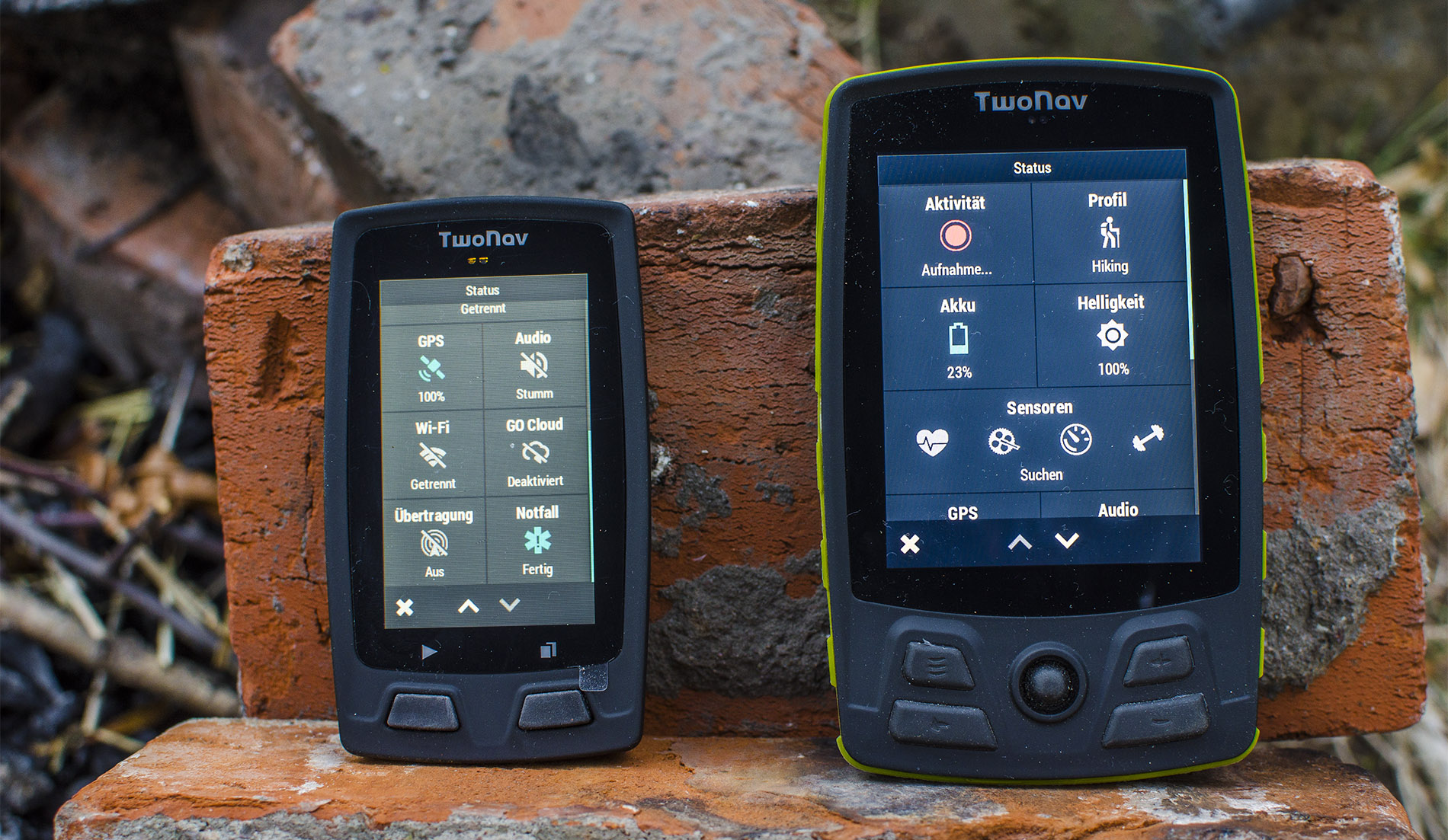

Notrufe

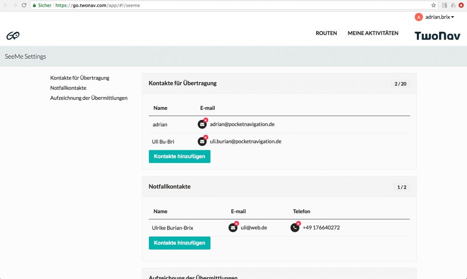

Mit der Registrierung für den SeeMe Service kann man sich ebenfalls die Notruf Funktion einrichten. Hierfür lassen sich zwei Notfall-Kontakte erstellen. Wird die Notfall-Taste gedrückt, erhalten diese sowohl eine SMS als auch eine eMail mit dem derzeitigen Standort. Für beide SeeMe Services müssen die Kontakte bestätigt werden, bevor die Dienste funktionieren! Bei unserem Test kam die Bestätigungs-eMail zeitnah an, war aber auf Spanisch verfasst. Sie landete außerdem sofort im Spam-Ordner. Der Notfall-Kontakt sollte also informiert sein und Obacht geben.
Kontaktliste für die Übertragung (SeeMe) und den Notfall
Notruf schnell über die Statusleiste aktiviert (Horizon)

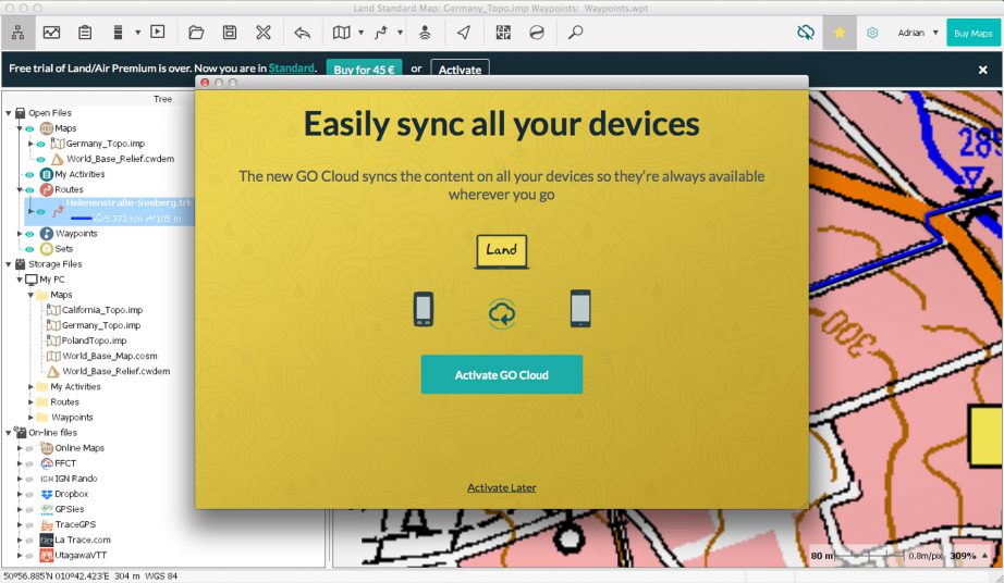

Sowohl das TwoNav Horizon als auch das Aventura unterstützen das neue virtuelle Speichersystem des Herstellers, die „GO Cloud“. Die Geräte übertragen ihre Daten hierfür jeweils über das integrierte Wi-Fi. Anschließend können diese in der Land 8 Software nach betätigter Cloud-Synchronisation aufgerufen und dargestellt werden. So lassen sich aufgenommene Aktivitäten auf allen TwoNav-Geräten die man besitzt miteinander synchronisieren und die Daten weltweit abrufen. Routen, Tracks und Wegpunkte die man nicht mehr in der GO Cloud haben möchte, kann man sogar über die Einstellungen der Handgeräte aus der Cloud löschen. Die Synchronisation mit der GO Cloud hat in unserem Test sehr schnell und zuverlässig funktioniert.
Synchronisation der Geräte und Land8 ist über die GO Cloud möglich

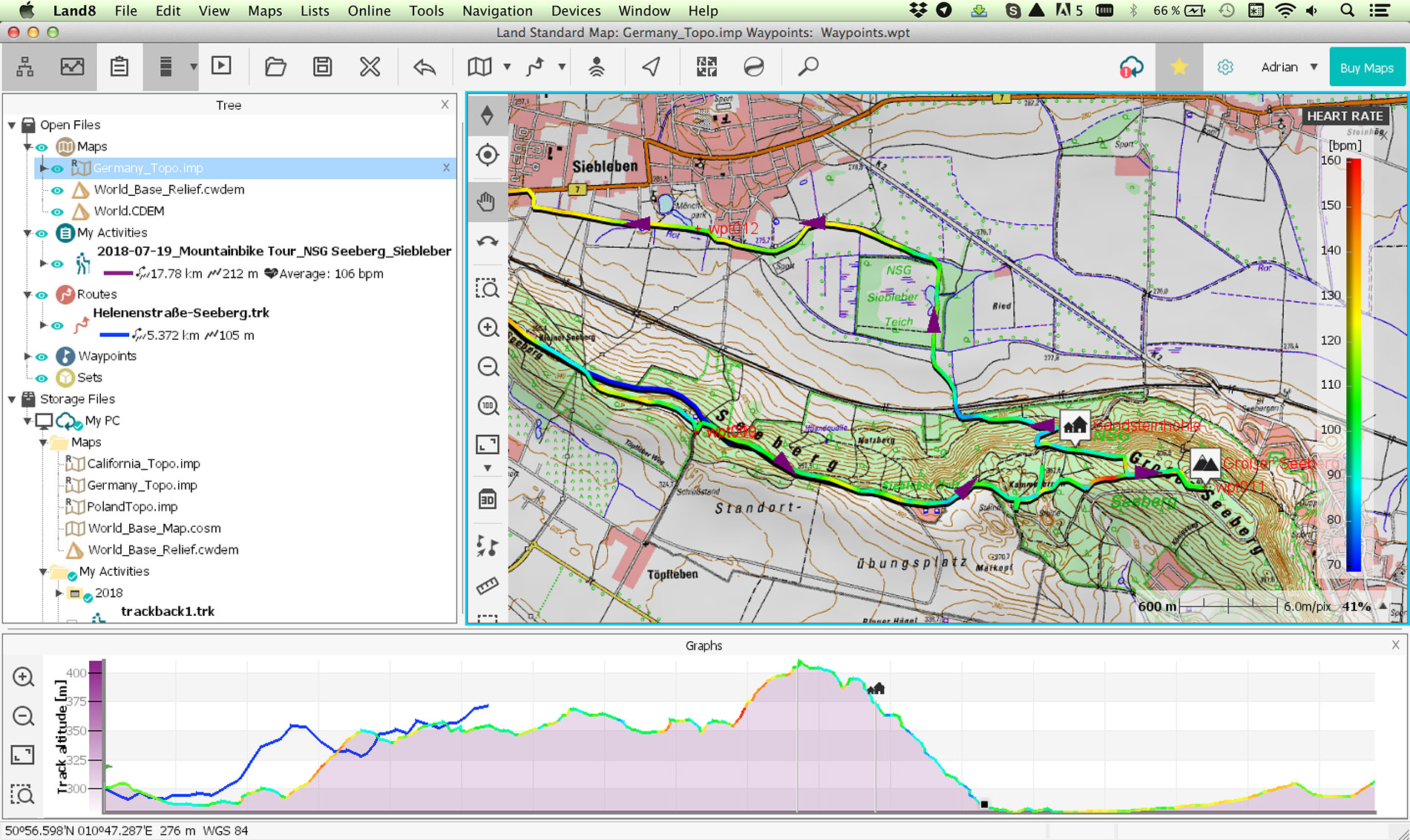

Planung / Auswertung: CompeGPS Land 8
Wie unser Test zeigt, kann man mit dem No products found. und dem No products found. GPS-Gerät Touren auch von unterwegs aus planen und auswerten. Wesentlich schneller und handlicher geht das dennoch an einem PC oder Mac. Die Großen Outdoor-Navi Hersteller besitzen aus diesem Grund alle eine Software/Plattform für eben diesen Zweck. Bei TwoNav handelt es sich hierbei um die CompeGPS Land 8 Software. Sie liegt den Navis bei und muss heruntergeladen und installiert werden.
Höhenprofil einer aufgezeichneten Aktivität mit gekoppeltem HF-Sensor
Wir waren in unserem Test sehr zu frieden mit der Vielfalt an Optionen, die diese Software mit sich bringt. Die Geräte und die Software sind wirklich gut aufeinander abgestimmt. So sehen bspw. die Symbole der Aktivitäten oder die unterschiedlich eingefärbten Tracks zur Darstellung von Fitness-Werten auf allen Geräten identisch aus. Dieser Wiedererkennungswert macht die Arbeit mit der Software intuitiver und spaßiger. Auch die Stabilität der Software hat uns wirklich überrascht. Bei Garmins Basecamp Software waren Abstürze zum Teil schon an der Tagesordnung. Auch bei der Installation von zusätzlichen (Relief-)Karten verlief das Zusammenspiel der Online-Plattform (Datei-Download), dem TwoNav Downloader (Zusatz-Software), der Land 8 Software und dem angeschlossenen Gerät reibungslos!
Wir gehen hier nicht weiter ins Detail zur Land 8 Software, möchten aber jedem die Arbeit mit diesem Programm einmal ans Herz legen. Es macht wirklich Freude damit die eigenen Touren zu planen und auszuwerten.
Tools zur Bearbeitung von Tracks
