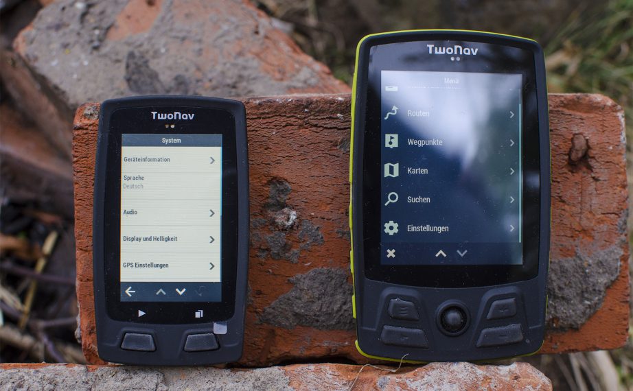

Das Bedienungskonzept vom kleinen Horizon und dem großen Aventura sind identisch. Der Standardbildschirm ist die Kartenansicht mit einer oben fixierten und anwählbaren Statusleiste für den schnellen Zugriff auf wichtige Funktionen. Die Leiste im oberen Bereich ist sehr übersichtlich gestaltet und bietet jeweils Tasten zum Aufrufen des Hauptmenüs, zum Starten der derzeitig angewählten Aktivität nach unterschiedlichen Kriterien sowie zum Aufrufen von Einstellungen für das jeweilige Fenster. Ebenso wichtig ist das besagte Hauptmenü. Hier sind zunächst die für die Navigation wichtigsten Funktionen aufgelistet: Routen, Wegpunkte und Karten. Darüber hinaus zweigen sich hier auch die Optionen für die Suche nach bspw. Koordinaten oder Adressen sowie die Einstellungen ab.
Bis hier ist alles recht übersichtlich gehalten und nach einer gewissen Eingewöhnungs- und Übungszeit auch gut zu meistern. Sobald man auf die Einstellungen geht, wird es bei beiden Geräten jedoch immer verzweigter und verwinkelter. Die schieren Möglichkeiten für Individualisierungen der Aktivitäten-Profile, der Darstellung, der Kopplungsmöglichkeiten, der Werkzeug- und Statusleiste und vielem mehr, sind von großem Vorteil. TwoNav hebt sich hierdurch deutlich von anderen GPS-Anbietern ab und versucht kaum Wünsche beim Arbeiten mit dem GPS-Gerät offen zu lassen. Die Übung mit den Einstellungen benötigt aber deutlich mehr Zeit und ist weniger intuitiv, als man es bspw. von Garmin gewöhnt ist. Denn: Wer die Wahl hat, hat auch die Qual.
Einstellungen zum System (Horizon) und die Menü-Struktur (Aventura)

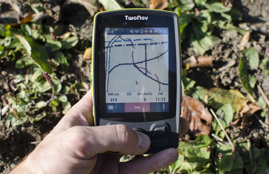

Das No products found. lässt sich durch die leichte Wölbung an der Gehäuseseite auch mit größeren Händen gut greifen. Es liegt insgesamt sehr gut in der Hand. Das beinahe doppelt so große No products found. ist dagegen fast rechteckig. Es lässt sich selbst mit großen Händen nur mit einer ungewohnten Handposition greifen, bei der der kleine Finger von unten unterstützt. Hat man sich diesen Griff jedoch erst einmal angewöhnt, dann rutscht das Aventura nicht aus der Hand und auch die Bedienung fällt dann leichter. Insgesamt liegt es dadurch aber lange nicht so gut in der Hand wie das Horizon.
Der kleine Finger unterstützt bei der Bedienung des TwoNav Aventura

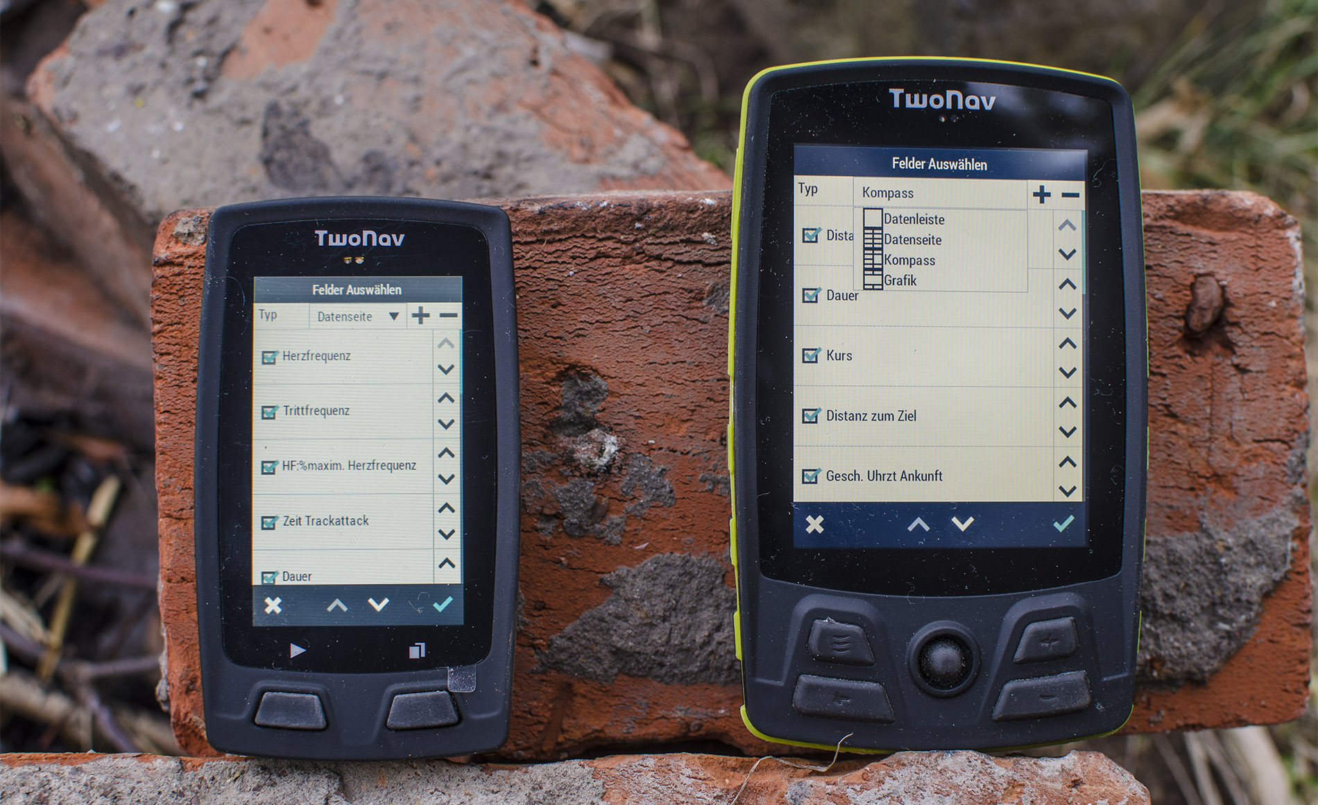

Beide TwoNav Geräte verfügen über einen resistiven Touchdisplay, welcher Wisch-Gesten erkennen kann. Er verfügt jedoch nicht über die notwendige Hardware für Multitouch-Gesten, wie dem Zoomen. Die dargestellten virtuellen Tasten fallen bei beiden Geräten entsprechend ihrer Dimensionen jeweils unterschiedlich groß aus, sind zu großen Teilen jedoch auch mit dickeren Fingern gut zu bedienen. Allerdings gibt es sehr klein dargestellte Checkboxen sowie die winzig kleinen Pfeile der Drop-Down-Listen, bspw. beim Einrichten von Datenseiten bzw. bei der Auswahl von Kartenmaterial oder Routen. Will man einen dieser Tasten-Typen bestätigen, hat man mit kleinen Fingern schon kaum eine Chance, mit Handschuhen ist es schier unmöglich.
Das Bewegen der Karte anhand ausgeführter Wisch-Gesten wird durch beide TwoNav Geräte sehr gut erkannt. Die Karten ließen sich dadurch auch mit Handschuhen komfortabel und schnell verschieben. Nutzt man die Wisch-Geste hingegen für das Scrollen von Listen, wird auch ohne Handschuhe häufig ein Tastendruck als Eingabe erkannt. Das führt zum chaotischen Wechsel zwischen den Fenstern, was gerade beim Vornehmen von Einstellungen schnell frustrierend werden kann. Wir haben daher vor allem die im Touchdisplay dargestellten Pfeiltasten zur Menüführung verwendet.
Sehr kleine Drop-Down Pfeil-Tasten Checkboxen bei der Datenseiten Auswahl
