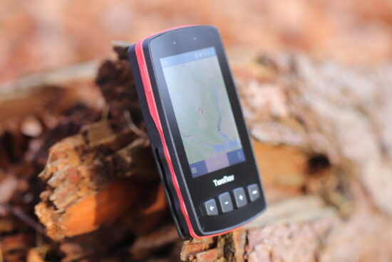

Das TwoNav Aventura2 ist mit seinem riesigen Akku zunächst eine wuchtige Erscheinung. Die Besonderheiten und Stärken sind die Möglichkeit, das Gerät sowohl nur über den Touchscreen als auch nur über die großen Tasten bedienen zu können. Höhenmesser und Positionsbestimmung sind genau und zuverlässig. Die Akkulaufzeit ist überragend. Dank Wechselakku sowie optionalem AA-Batteriefach ist das Gerät für echte Langzeiteinsätze perfekt gerüstet. Livetracking ist dank eingebautem GPRS-Empfänger unkompliziert möglich. Das TwoNav Aventura2 kann mit TomTom Straßenkarte und Sprachausgabe auch eingeschränkt als Fahrzeug-Navigationssystem verwendet werden.
Weniger gut gefallen hat uns beim Aventura2 die automatische Routenberechnung für Fußgänger- und Radrouten. Die vorinstallierten OSM-Karten sind aus 2015 und damit veraltet. Das Display könnte durchaus in sehr hellen Umgebungen noch etwas besser sein. Das Aventura2 könnte noch etwas schneller sein, vor allem bei der Ermittlung Standortes. Wie bei den anderen TwoNav Geräten auch muss der Nutzer auf kleine Alltagshelfer wie von den Garmin-Geräten bekannt verzichten. Dafür bietet das TwoNav Aventura2 wie auch die anderen TwoNav Geräte extrem viele Experteneinstellungen.

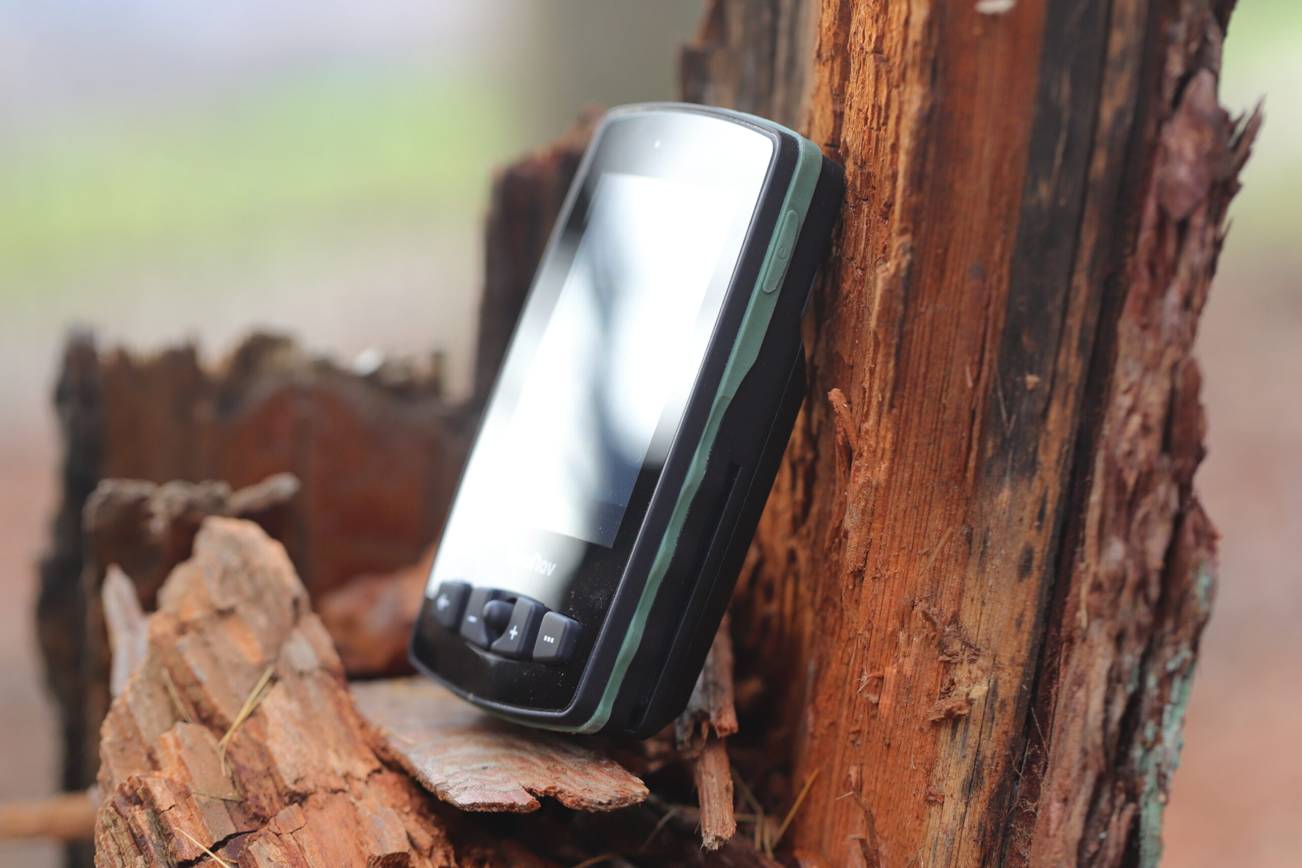

Das TwoNav Trail2 ist dem Aventura2 sehr ähnlich, muss aber auf den Wechselakku sowie den Joystick verzichten und kann nicht vollständig über Hardwaretasten bedient werden. Punkte gegenüber dem Aventura2 verliert das Trail bei den Karten, denn die TomTom Straßenkarte ist nicht im Lieferumfang. Darüber hinaus teilt sich das Trail2 die Stärken und Schwächen mit dem Aventura2.

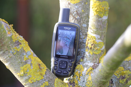

Die Besonderheiten und Stärken des Garmin GPSMAP 65s sind das perfekt ablesbare Display, ein hervorragender GNSS-Empfang sowie die Möglichkeit, AA-Batterien/Akkus verwenden zu können. Das GPSMAP 65s liegt gut in der Hand und ist besonders robust und hochwertig verarbeitet. Die Software überzeugt durch gut nutzbare automatische Routen sowie aktuelle Open-Street-Maps Karten. Die vielen zusätzlichen Funktionen neben der eigentlichen Navigation machen das GPSMAP 65s zum Schweizer Taschenmesser für GeoCacher und sonstige Outdoor-Enthusiasten.
Weniger gut gefallen hat uns am Garmin GPSMAP 65s die geringe Displayauflösung sowie die teilweise umständliche (kein Touchscreen) und für Neueinsteiger nicht sehr intuitive Bedienung. Zwar kann das Gerät über Bluetooth mit einem Smartphone verbunden werden, viele Möglichkeiten ergeben sich dadurch aber nicht. WLAN, GSM/GPRS oder sogar eine Satellitenkommunikation bietet das GPSMAP 65s nicht.

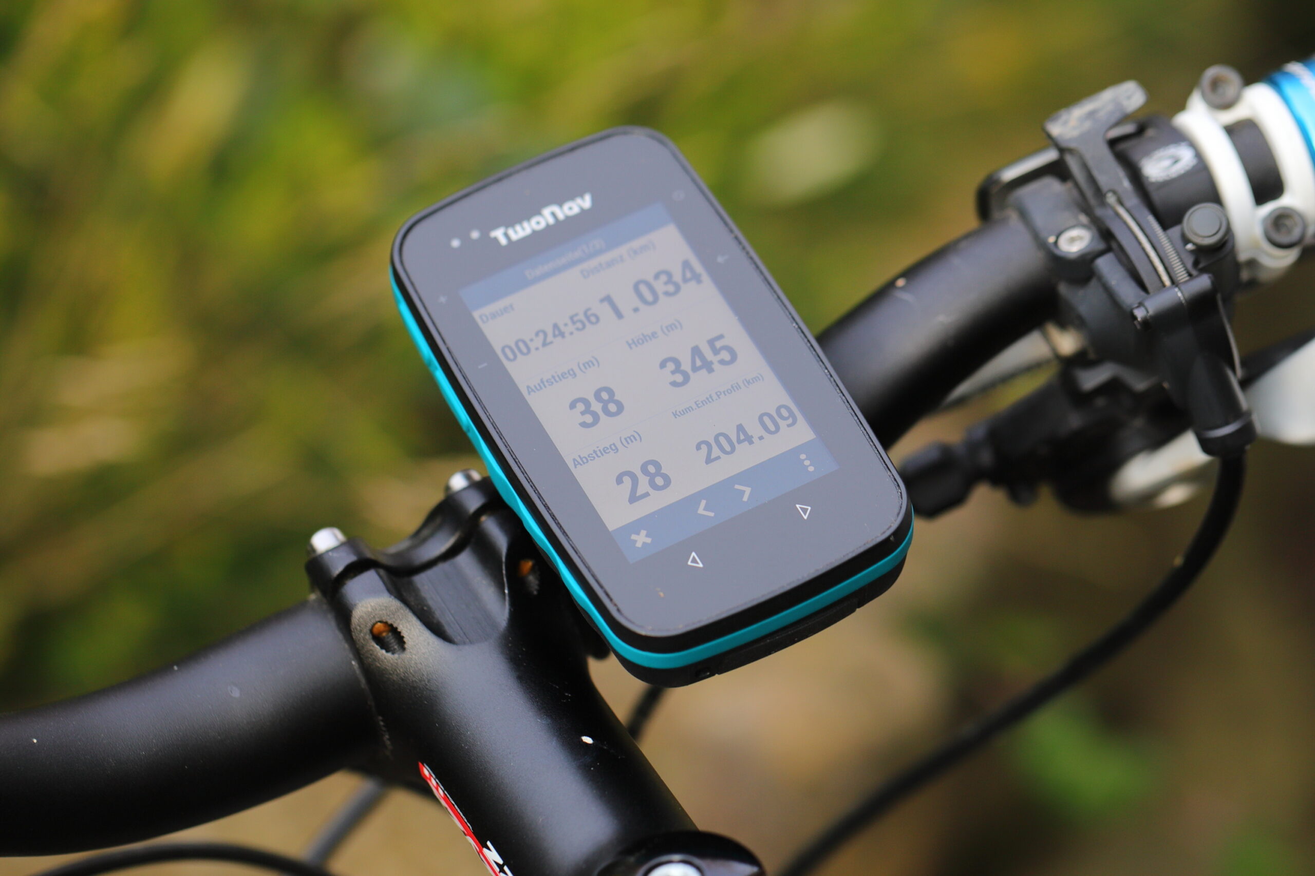

Das TwoNav Cross ist deutlich kompakter als das Aventura2/Trail2 und liegt damit gut in der Hand. Leider kann der Akku nicht gewechselt werden, die Laufzeit ist allerdings für ein Gerät dieser Größe in Ordnung. Die gegenüberliegenden Tasten sowie die Softtasten haben es uns weniger angetan. Das Display hat eine besonders hohe Auflösung und sehr intensive Farben, kommt aber in sehr hellen und sehr dunklen Umgebungen (Nacht) an seine Grenzen. Der Triple-Empfang aus GPS, Galileo und Glonass ist sehr gut, allerdings ebenfalls langsam beim ersten Empfang.
