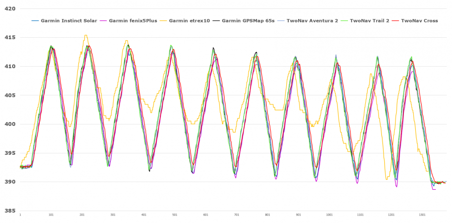

Turmtest
Uns war klar, dass die minimalen Höhenunterschiede einer kleinen Treppe eine extreme Herausforderung sind, daher haben wir die Schwierigkeit reduziert und 10 x einen 20,19 Meter hohen Turm bestiegen. Der Sollwert für diesen Test beträgt also 201,90 Meter.
Das Diagramm zeigt bereits: Das etrex10 berechnet deutlich zu wenig Höhenmeter. GPS ist leider in Bezug auf die Höhe nicht sehr genau, weshalb ein barometrischer Höhenmesser für eine nutzbare Summe der Höhenmeter unerlässlich ist.
Im Diagramm ist gut sichtbar: Das TwoNav Cross macht die Spitzen und Tiefen nicht ganz mit und es war daher eine zu geringe Summe der Höhenmeter zu erwarten. Die absolute Höhe nimmt im Verlauf ab. Diese Abnahme über alle Geräte hinweg lässt darauf schließen, dass der Luftdruck selbst in der recht kurzen Zeit (ca. 20 Minuten) zugenommen hat. Diese Abnahme erklärt die grundsätzliche Notwendigkeit, einen barometrischen Höhenmesser regelmäßig manuell oder automatisch zu kalibrieren. Unklar ist, warum auch das etrex 10 eine vergleichbare Abnahme der Höhe zeigt, obwohl hier nur mit GPS gemessen wurde. Einzig sinnvolle Erklärung: Zufall.

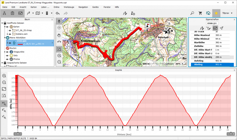

Tourtest
Der bisherige Test hat eine gute Aussagekraft für die reine barometrische Höhenmessung und Summierung. Das Ganze verliert jedoch an Aussagekraft, wenn sich der Luftdruck im Laufe einer Tour ändert und keine ständige (mind. jede Stunde) exakte manuelle Kalibrierung möglich ist. Denn in aller Regel verwendet man eine automatische Kalibrierung über GPS und diese kann viele Tücken mit sich bringen. Schlechter GPS-Empfang über einen längeren Zeitraum kann z.B. eine falsche Kalibrierung nach sich ziehen und Sprünge verursachen. Daher haben wir uns einen entsprechenden Test ausgedacht und hoffen damit, realen Bedingungen nahe zu kommen und dennoch reproduzierbare Ergebnisse zu messen und vor allem eine verlässliche Referenz nutzen zu können. Wir haben eine Strecke verwendet, welche nur bergauf bzw. bergab geht und wo Starthöhe und Zielhöhe bekannt sind.
Referenz: Start-/Zielhöhe 391,5 Meter, Summe Auf/Ab 859,5 Meter

Das Testergebnis zeigt vor allem eines: Gibt es nur stetige An- bzw. Abstiege, bringt ein Barometer keine wesentlichen Vorteile. Das Garmin etrex10 erreicht auch ohne Barometer eine vergleichbare Genauigkeit. Die Unterschiede zwischen den Geräten sind insgesamt minimal und nicht signifikant. Echte Probleme mit der automatischen Kalibrierung zeigt der Test nicht. Vermutlich war der Test insgesamt zu kurz und nicht anspruchsvoll genug. Bei einem komplexeren Höhenverlauf würde man aber an der Erstellung einer genauen Referenz scheitern. Um die Genauigkeit der Höhenmessung zu bewerten, ist daher der Turm- und Treppentest besser geeignet.
Insgesamt sind die Unterschiede gering. Dank der Möglichkeit, direkt am Gerät über die minimale Höhensumme Einfluss zu nehmen, haben wir die TwoNav-Geräte besser bewertet. Das Cross allerdings zeigte Schwächen im Turm- und Treppentest.

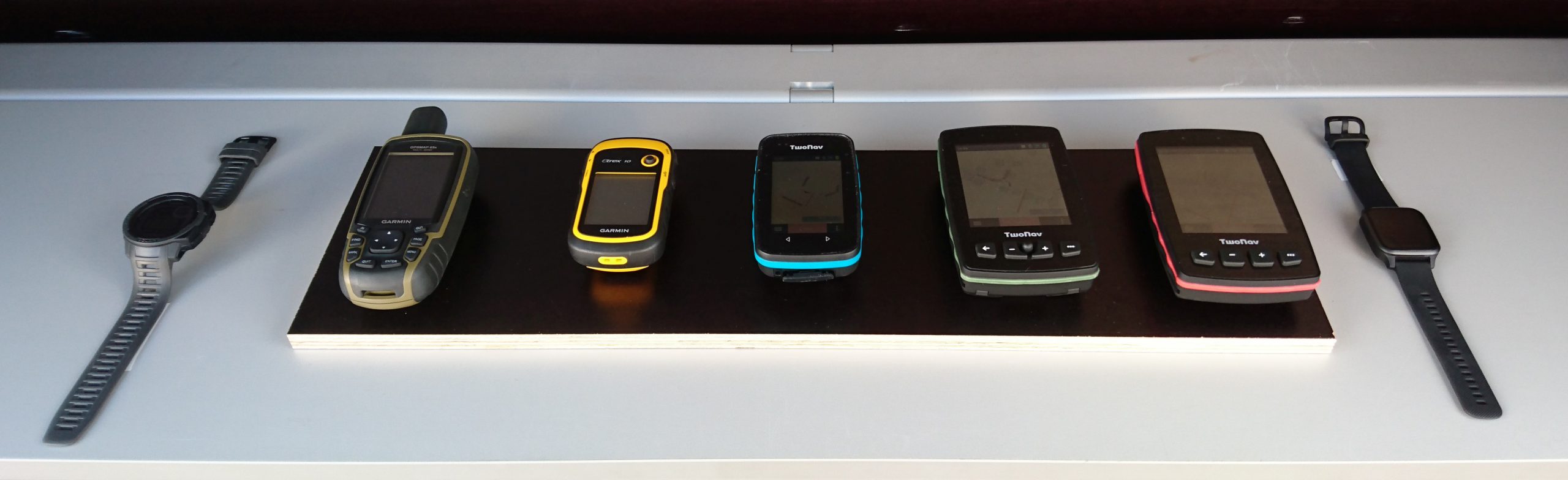

Alle vier Geräte empfangen Signale der amerikanischen GPS-, der russischen Glonass- sowie der europäischen Galileo-Satelliten. Bei Garmin kann der Nutzer zwischen GPS-only sowie Multi-GNSS wählen, wobei zusätzlich auch noch QZSS (Japan) und IRNSS (Indien) empfangen wird. TwoNav lässt den Nutzer zwischen GPS, GPS + Galileo, GPS + Glonass oder GPS + Glonass + Galileo wählen. Da die Möglichkeit in Europa von drei Satellitensystemen im Consumerbereich relativ neu ist, waren wir sehr gespannt, wie sich die Geräte im Vergleich zu Systemen schlagen, die „nur“ GPS oder „GPS+Glonass“ verwenden.

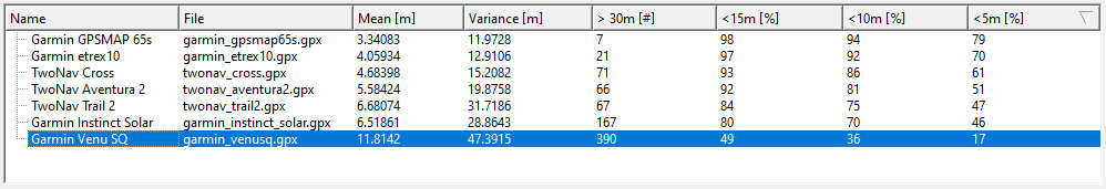

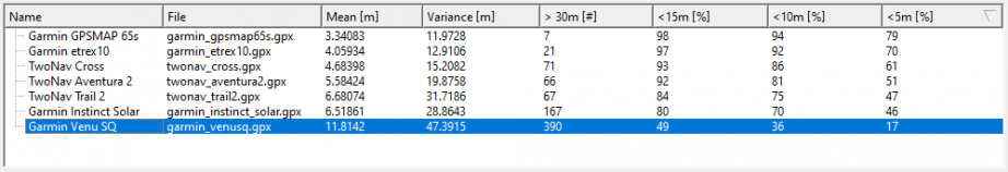

Anders als bisher haben wir die Testkandidaten nicht nur mit unserem langjährigen Referenz-GPS, dem Garmin etrex 10, verglichen, sondern auch mit den GPS-Uhren Garmin venu Sq sowie Garmin Instinct Solar. Das Garmin etrex 10 nutzt GPS+Glonass und die beiden GPS-Uhren nutzen GPS+Galileo.
Zunächst haben wir die venu Sq auf unserer Standard-Teststrecke antreten lassen. Alle Geräte waren so eingestellt, dass die maximale Anzahl von Trackpunkten gesetzt wird. Alle Geräte im Vergleich erreichten mit der passenden Einstellung eine Standortbestimmung pro Sekunde.
Sie sehen gerade einen Platzhalterinhalt von Google Maps. Um auf den eigentlichen Inhalt zuzugreifen, klicken Sie auf die Schaltfläche unten. Bitte beachten Sie, dass dabei Daten an Drittanbieter weitergegeben werden.
Mehr InformationenWir haben mit unserem Garmin etrex 10 in den letzte Jahren so ziemlich alles „geschlagen“ was es zu testen gab: Smartphones, GPS-Uhren, GPS-Tracker aber auch andere Outdoor-Navis von Garmin selbst und von vielen anderen Herstellern. Ausnahmslos war das etrex10 der Gewinner, auch wenn es in letzter Zeit immer mal wieder Outdoor-Navis gab, die dem etrex10 zumindest annähernd ebenbürtig waren.
Doch es war immer klar: Es würde der Tag kommen… und nun ist er da. Die neue Empfängergeneration zeigt ganz klar, es ist Verbesserung erreicht worden. Die Genauigkeit erreicht nun mit einer mittleren Abweichung von unter 2 Metern einen Bereich, in dem es schwer wird, noch Aussagen über die Genauigkeit zu machen, da schlicht eine derart genaue Referenz schwer zu erreichen ist. Auch Kartendaten sind nicht unendlich genau, was man beim Vergleich unterschiedlicher Karten schnell merkt. Guten Empfang vorausgesetzt, erreichen die neuen Geräte eine Genauigkeit, welche nur noch mit den Möglichkeiten der Vermessungstechnik genauer untersucht werden könnten.
Das Garmin GPSMAP 65s sowie die drei TwoNav-Geräte sind derart genau, dass jeder Wechsel der Straßenseite und jeder kleine Abstecher aufgezeichnet wird. Beim Gang ums Haus wird eine derart hohe Genauigkeit erreicht, dass man wirklich erstaunt ist. Als die Geräte dann allerdings unter dem Carport in eine schwierige Empfangsposition gebracht wurden, zeigten sich erste Unterschiede, welche im nachfolgenden Test genauer betrachtet werden.

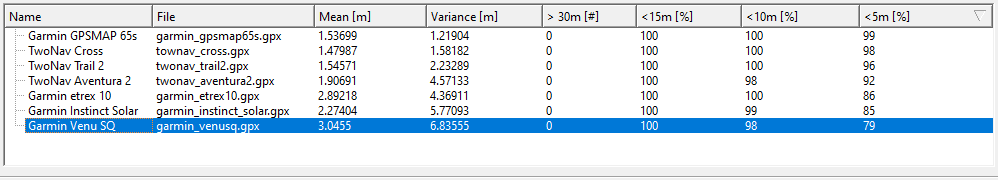

Mehr InformationenBei dieser Runde lagen die Geräte im Heck eines VW-Busses angeordnet. Die recht anspruchsvolle Strecke verläuft durch ziemlich enge Täler und einen Tunnel. Die Anforderungen an den Empfang sind durch die Abschirmung im Fahrzeug und die eingeschränkte Sicht zum Himmel (Tal) deutlich höher. Die kleinen Antennen in den GPS-Uhren kommen in diesem Test bereits deutlich an die Grenze. Die große Helix-Antenne des GPSMap 65s kann nun ihren Vorteil voll ausspielen und zeigt einen erheblich besseren Empfang. Die Helix-Antenne ist gegenüber den Patch-Antennen der TwoNav-Geräte weniger auf eine gute Ausrichtung zum Himmel angewiesen, was in diesem Test ein Vorteil ist. Doch auch das gute alte etrex10 zeigt gegenüber den TwoNav-Geräten geringere mittlere Abweichungen. Wie schwer der Empfang im Fahrzeug ist, zeigen die GPS-Uhren. Unter dem Gesichtspunkt sind auch die Tracks der TwoNav-Geräte auf jeden Fall noch als gut zu bewerten.
Insgesamt sind die neuen Multi-Empfänger aus unserer Sicht ein echter Vorteil und bringen ein Plus an Genauigkeit, vor allem bei guten Empfangsbedingungen. Besonders beim Geocaching bringt diese Art der Genauigkeit einen Nutzen. Unter schwierigen und sehr schwierigen Bedingungen können auch Multi-Empfänger keine Wunder vollbringen. Klarer Gewinner ist das Garmin GPSMAP 65s, welches wohl in Zukunft neben dem etrex10 die neue Referenz sein wird.

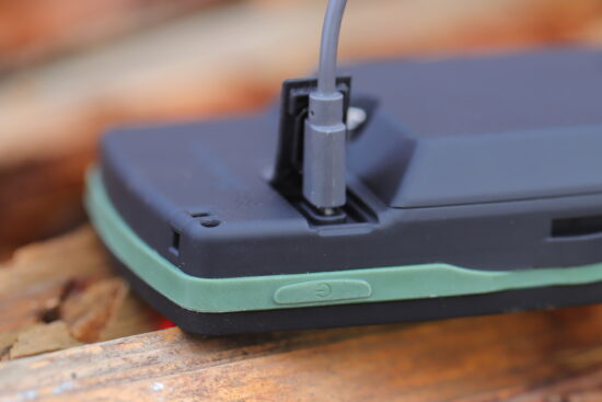

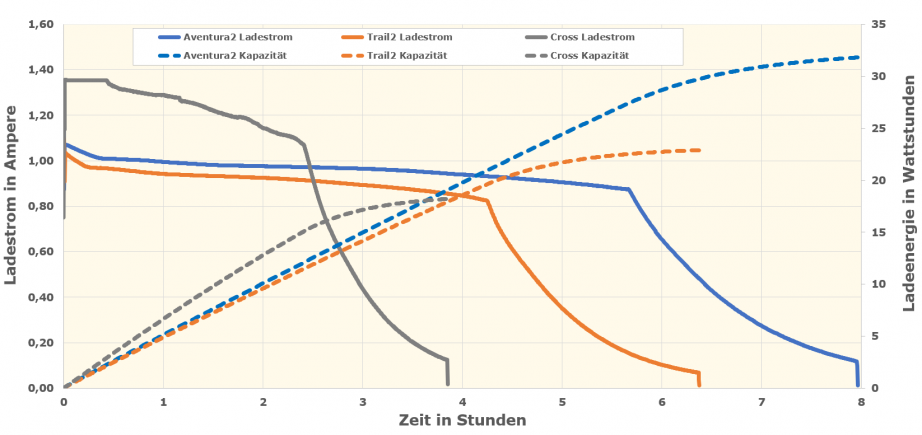

Akkuladezeit
Es ist immer das gleiche: Eine spontane Tour soll starten und der Akku des Navis ist leer. Das GPSMAP 65s hat einen Trumpf, man kann einfach schnell die AA-Batterien/Akkus wechseln und schon kann’s losgehen. Für das Aventura2 könnte man theoretisch einen zweiten Akkupack oder den optionalen AA-Batterieadapter verwenden, um sofort einsatzbereit zu sein. Wir haben folgende Ladezeiten für die TwoNav-Geräte gemessen:
Das Cross hat eine höhere Ladeleistung, den kleinsten Akku und ist daher bereits in knapp 4 Stunden geladen. Der USB-C-Anschluss unterstützt leider kein Powerdelivery und muss demnach über ein USB-C zu USB-Kabel an einem normalen USB-Anschluss/-Netzteil geladen werden. Die Ladezeiten vom Trail2 (Mirco-USB) mit knapp 6,5 Stunden bzw. Aventura2 (Mirco-USB) mit 8 Stunden sind schon extrem lang. Hier wären höhere Ladeleistungen, wie bei den meisten Smartphones längst Standard, wünschenswert.

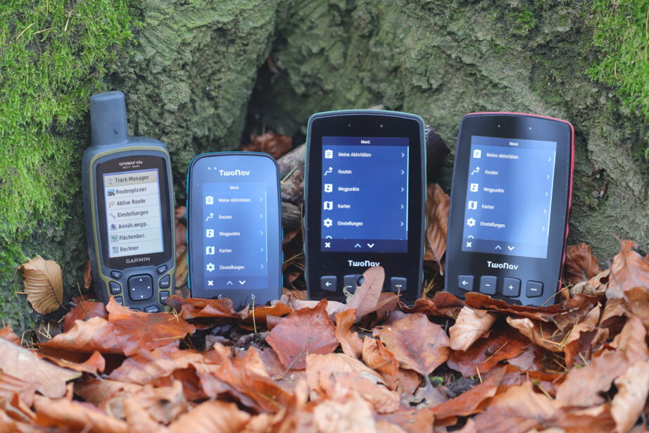

Leistung System
Bei Smartphones kann man über Benchmark Tools leicht die Performance messen, bei Outdoor-Navis muss man sich mehr auf das Gefühl verlassen. Gut messen lässt sich immerhin noch die Startzeit:
- TwoNav Cross: 35 Sekunden
- TwoNav Trail2: 36 Sekunden
- TwoNav Aventura2: 36 Sekunden
- Garmin GPSMAP 65s: 15 Sekunden
Größere Unterschiede zwischen dem Garmin GPSMap 65s und den TwoNav-Geräten gibt es auch bei der Zeit, welche nach dem Start benötigt wird, um die erste Position zu berechnen. Die TwoNav-Geräte benötigen selbst bei besten Empfangsbedingungen immer zwischen 45-90 Sekunden, sogar wenn sie nach dem Ausschalten direkt wieder eingeschaltet werden. Das GPSMap hat nach dem direkten Aus-/Einschalten sofort Empfang und benötigt auch nach einer längeren Auszeit nur zwischen 15-30 Sekunden. Summiert man die Startzeit sowie die Zeit bis zum GPS-Empfang, müssen sich die Nutzer der TwoNav-Geräte also deutlich länger gedulden, bis es losgehen kann…
Beim Wechsel der Menüs zeigen die TwoNavs immer mal wieder kurz eine kleine Sanduhr, allerdings in der Regel eindeutig kürzer als eine Sekunde. Viele Seitenwechsel erfolgen direkt und ohne spürbare Verzögerung. Gegenüber älteren TwoNav-Geräten wurde hier eine merkliche Verbesserung erzielt. Insgesamt ist die Systemgeschwindigkeit als gut bis sehr gut zu bezeichnen. Auch das Garmin GPSMAP 65s zeigt im Menü praktisch keine Verzögerungen, auf der Karte kann es gerade beim Rauszoomen zu minimalen Wartezeiten kommen, wenn man den Detailgrad der Karte maximiert (einstellbar). Die Karte der TwoNav-Geräte ist sehr schnell und lässt sich ohne Wartezeit verschieben und zoomen, selbst wenn mehr als eine Karte geladen ist.
