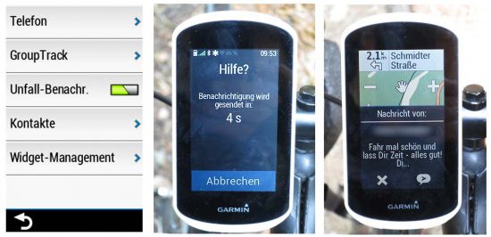

Notfall!
Der Edge Explore besitzt wie schon einige andere Edge-Modelle eine Notfallfunktion. Wenn sein Bewegungssensor einen Sturz registriert, wird ein vorher eingerichteter Notfallkontakt benachrichtigt – vorausgesetzt, der Edge ist mit einem Smartphone gekoppelt. Das Auslösen des Alarms funktionierte bei unseren Tests etwas zu früh, nämlich als wir auf einer abschüssigen Strecke langsam hinabrollten und die Vorderbremse kurz, aber heftig betätigten. Der Alarm konnte aber innerhalb von 30 Sekunden wieder deaktiviert werden.
Zuweilen ungewollter Alarm: Unfallbenachrichtigung des Edge Explore. Links die Aktivierungsmöglichkeit im Einstellungsmenü.
