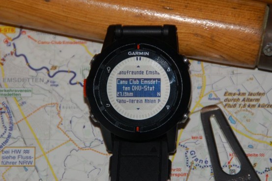

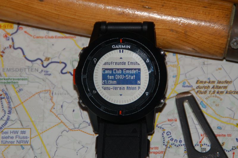

Im Hause Garmin ist bereits seit Längerem eine fortschreitende Diversifizierung des Angebots mobiler GPS-Geräte festzustellen. Grundsätzlich scheint das Unternehmen dabei zwei Richtungen zu verfolgen: Zunehmend leistungsfähigeren Navigatoren mit Kartendarstellung für den Outdoor-Bereich stehen immer komplexere GPS-Uhren für sportive Einsatzzwecke gegenüber. Mit der Fenix versucht der US-Hersteller nun erstmals ernsthaft beide Welten zusammenzuführen: Ein GPS-Empfänger, den sowohl Sportler zur systematischen Zeitnahme wie auch Wanderer und andere Outdoor-Aktive zur Navigation nutzen können. Garmin nennt an erster Stelle Bergsteiger als ideale Zielgruppe, doch auch andere Nutzer sollten (so es denn funktioniert) von dem vereinigten Leistungsumfang der Fenix profitieren können.
DSC_0659
Auf den ersten Blick mutet sich Garmin einen ziemlichen Spagat zu, unterscheiden sich die Outdoor-Modelle der Baureihen Montana, Oregon Co. doch bereits in der Form massiv von den Forerunner-Laufuhren des US-Herstellers. Kompromisse lassen sich hier nicht vermeiden. Trotzdem werden wir die Fenix in beiden Welten testen, als datenerfassende Begleiterin bei der Sportausübung ebenso wie als zielführender Navigator bei gemächlicherem Tempo. Vor Testbeginn wurde die installierte Firmware auf Version 3.1 aktualisiert.
