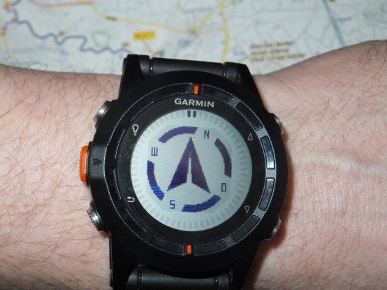

Der Kompass stellt im praktischen Gebrauch eine häufig genutzte Funktionalität dar. Im rein elektronischen Betrieb erweist er sich als ganz passabel, mit eingeschalteter GPS-Unterstützung erscheint der Kompass deutlich präziser. Einzig der gelegentlich notwendige Kalibrierungsvorgang sorgte zu Beginn für leichte Frustrationen, da die Uhr hierzu nacheinander kunstvoll um alle drei Achsen zu drehen ist.
DSCF0092
