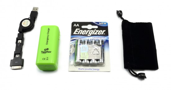

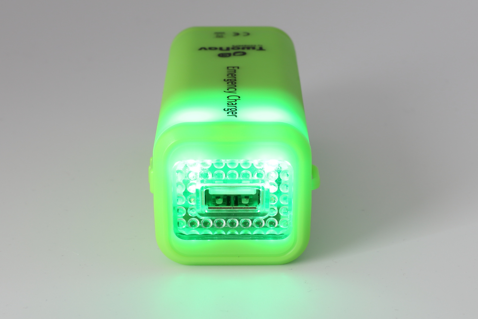

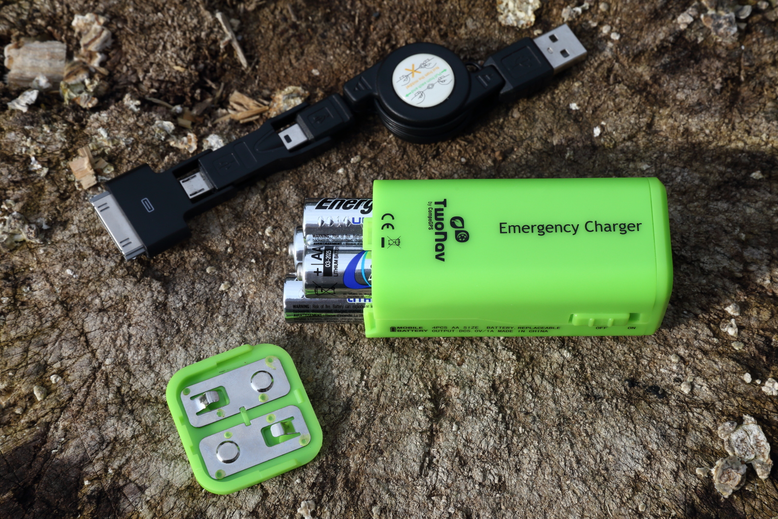

Der TwoNav Emergency Charger AA ist nicht viel mehr als ein leichtes Gehäuse zur Aufnahme von 4 AA-Batterien (Mignon) bzw. -Akkus. Ein Schiebeschalter aktiviert die 5-Volt-Spannung an der USB-Buchse. Das Laden von Akkus ist über das Gerät nicht möglich. Eine grüne LED signalisiert den aktivierten Ausgang und kann als Notlicht verwendet werden. Die Helligkeit reicht aus, um in der Nacht eine Karte zu lesen, eine Taschenlampe ersetzt die LED jedoch nicht.
Im Charger Kit befindet sich ein Multiadapter von USB auf Mini-USB, Mirco-USB und Apple 30-Pin-Connector. Auch wenn der Adapter leicht und kompakt ist, er wirkt nicht sehr wertig, wackelt und stellt eher eine Notlösung dar. In der Regel weiß man vor einer Tour, welche Geräte im Notfall mit zusätzlicher Energie versorgt werden müssen und nimmt direkt ein passendes Kabel mit.

iphone5_204Der Emergency Charger wird einzeln oder im Kit zusammen mit Adapterkabel, 4 x Lithium-Batterie und Tasche angeboten. Vor allem das Kit wird dem Namen Emergency Charger gerecht, denn es bietet mit gut 100 Gramm satte 15,9 Wattstunden (gemessen bei 2 Watt Entladeleistung und 20°C) Energie!

  • Gewicht ohne Batterien 47,5 Gramm
  • Gewicht mit 4 x Lithium-Batterie 105 Gramm
  • Gewicht mit 4 x AA-NiMH-Akkus 160-165 Gramm
Es wird klar, einen Gewichtsvorteil gibt es nur mit Lithium-Einwegbatterien. Nutzt man NiMH-Akkus, reduziert sich die Kapazität (abhängig vom verwendeten Akku) und gleichzeitig erhöht sich das Gewicht. Dennoch kann der Charger problemlos auch mit NiMH-Akkus verwendet werden.
