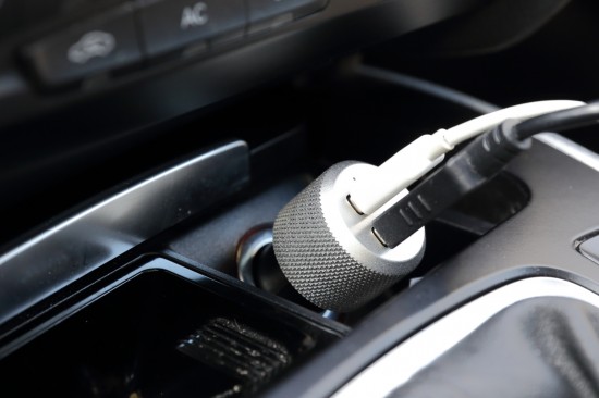

Um die im Test gemessenen Leistungen zu erreichen, ist eine gute Verbindung zwischen Kfz-Ladegeräte und 12-Volt-Buchse im Auto notwendig. Dazu sollten die Kontakte auf beiden Seiten korrosions- und fettfrei sein. Schlechte Kontakte, auch durch zu leichtes Einstecken, können zu massiven Leistungs-verlusten und enormer Hitzeentwicklung führen! In diesem Zusammenhang spielt die Bauform und die Tiefe des Steckers eine wesentliche Rolle. Besonders Charger mit kurzen Bauformen neigen dazu, bei einigen Fahrzeugen nicht tief genug in der Buchse versenkt werden zu können. Im Zweifel hilft nur Abmessen der Tiefe vor dem Kauf!

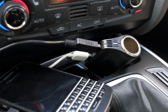

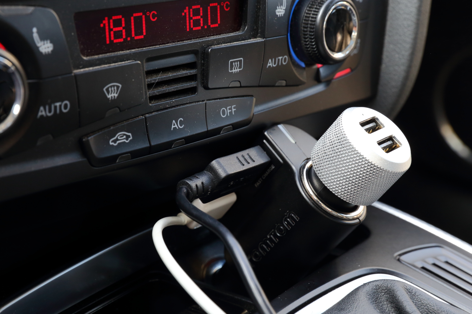

Bevor man sich Gedanken über die Anzahl der USB-Ausgänge und deren Leistung macht, sollte man sich grundsätzlich überlegen, ob auch eine 12-Volt-Spannung bzw. eine 12-Volt-Buchse benötigt wird. Das Kfz-USB-Ladegerät belegt den im Fahrzeug in aller Regel nur einfach vorhandenen Zigarettenanzünder und somit steht dieser nicht mehr für andere Geräte zur Verfügung, welche ebenfalls einen 12-Volt-Stecker benötigen (Navis, Kühlboxen, Kfz-Notebookladegeräte, …). Einige Kfz-USB-Ladegeräte haben daher eine 12-Volt-Buchse, welche die Fahrzeugspannung durchschleift und so den parallelen Betrieb von 12-Volt-Verbrauchern ermöglicht.
Nachteil der Zwischensteckerlösung: Die Adapter sind durch die 12-Volt-Buchse deutlich größer und können im Fahrzeug je nach Platzierung des Zigarettenanzünders zu problematischen Platzverhältnissen führen.

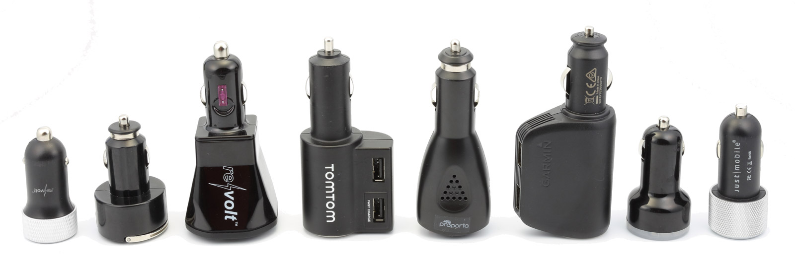

| Hersteller | Aus- gänge | USB Leistung pro Ausgang | USB Gesamt- Leistung | Komp. 1A (iPhone) | Komp. 2,1 A (iPad) | 12 Volt Leistung / Sicherung | Temp. unter Vollast | Maße | Preis | |
![]() | Nonda ZUS Car Charger | 2 x USB | 36,5 Watt | 36,5 Watt | ![]() | ![]() | ![]() | ~ 45 °C | 85 x 36 x 17 mmStecker: 45 mm | No products found. |
![]() | revolt Mini-USB-Netzteil für Kfz | 2 x USB | 22,5 Watt 22,5 Watt | 23,0 Watt | ![]() | ![]() | ![]() | ~ 45 °C | 55 x 27 mmStecker: 41 mm | |
![]() | Garmin High speed multi-charger | 2 x USB | 11,7 Watt 11,7 Watt | 23,0 Watt | ![]() | ![]() | 2,4 A / 3,15 A | ~ 50 °C | 105 x 50 mmStecker: 39 mm | No products found. |
![]() | ProIdee just mobile Highway Max | 2 x USB | 11,0 Watt 11,0 Watt | 21,6 Watt | ![]() | ![]() | ![]() | ~ 55 °C | 64 x 29 mm Stecker: 44 mm | EUR 29,90 bei ProIdee |
![]() | TomTom High Speed Multi-Ladegerät | 2 x USB 1 x 12 Volt Buchse | 12,0 Watt 8,8 Watt | 20,8 Watt | ![]() | ![]() (nur am HighSpeed Ausgang) | NA / 3 A | ~ 50 °C | 98 x 47 mmStecker: 46 mm | |
![]() | mumbi Mirco Auto Charger | 2 X USB | 12,2 Watt 12,2 Watt | 12,2 Watt | ![]() (nur am 2,1 A Ausgang) | ![]() (nur am 2,1 A Ausgang) | ![]() | ~ 35 °C | 58 x 32 mmStecker: 37 mm | No products found. |
![]() | revolt USB-Lade-Adapter für Kfz | 2 X USB | 11,5 Watt 11,5 Watt | 11,5 Watt | ![]() ![]() (unzu- verlässig) | ![]() | ![]() | ~ 45 °C | 57 x 40 mmStecker: 38 mm | No products found. |
![]() | revolt Kfz-Verteiler und Ladestation | 4 x USB 1 x 12 Volt Buchse | 8,9 Watt 8,9 Watt 8,9 Watt 8,9 Watt | 8,9 Watt | ![]() | ![]() ![]() (2,1 A nicht erreicht) | 1 A / 3A | ~ 45 °C | 98 x 47 mmStecker: 41 mm | |
![]() | proporta Car Power Supply | 1 x USB | 3,8 Watt | 3,8 Watt | ![]() | ![]() ![]() (2,1 A nicht erreicht) | ![]() | ~ 38 °C | 98 x 38 mmStecker: 45 mm | EUR 5,95 bei proporta |
