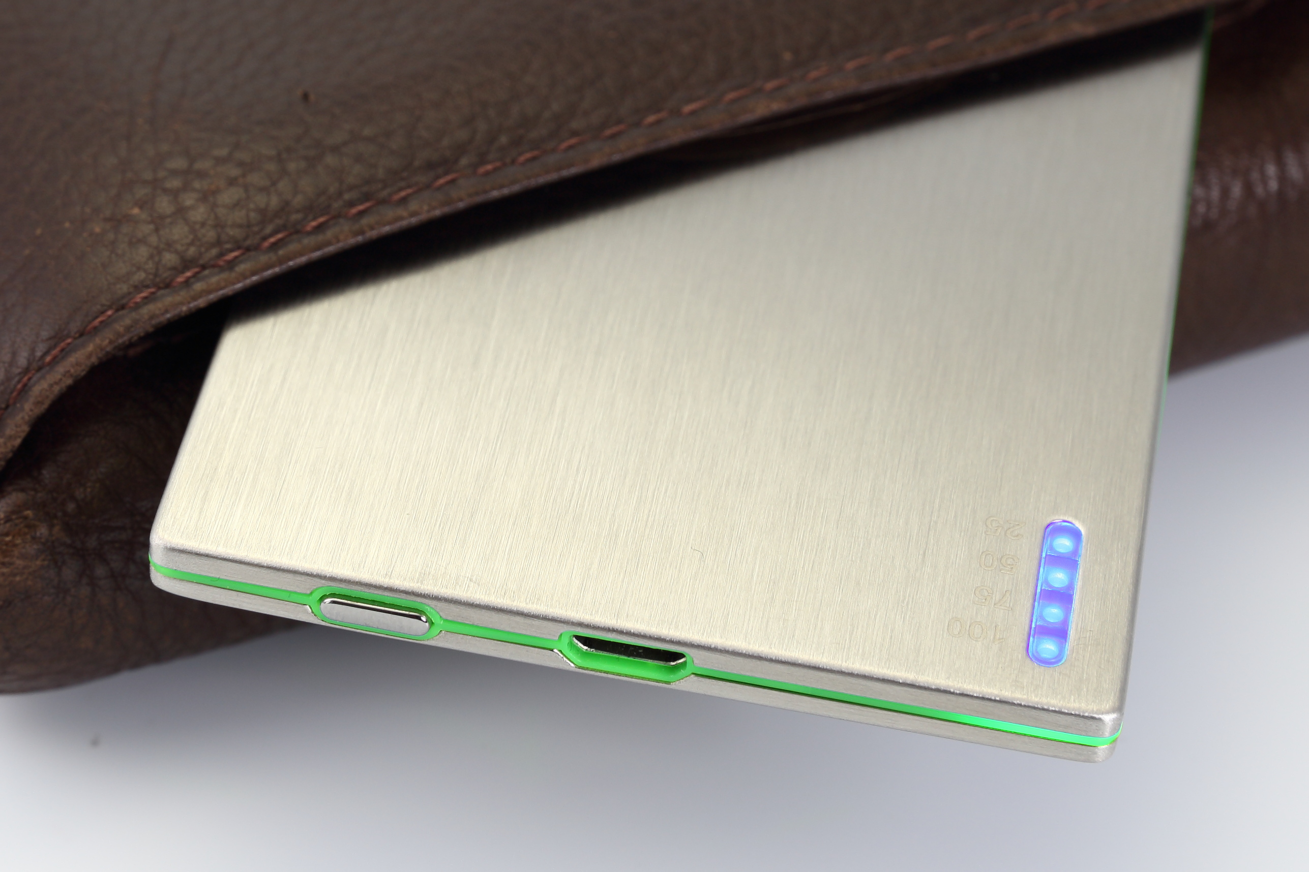

Der Raikko BusinessLine 2000 ist ein externe Lithium-Polymer Akku zum Laden von 5-Volt Verbrauchern. Das Gehäuse besteht klassisch und zeitlos aus eloxiertem Edelstahl und wirkt damit sehr hochwertig und edel. Die Verarbeitung ist tadellos, das Gerät ist kompakt und stabil. Das Design wird durch eine grüne umlaufende Zierleiste abgerundet, welche beim Ladevorgang grün leuchtet. Auch wenn Edelstahl ein wunderschönes Materialien ist, es neigt dazu, jeden Fingerabdruck sichtbar zu machen und relativ leicht zu verkratzen. Damit genau das nicht passiert, legt Raikko eine edle Ledertasche bei, in die der Akku bei Bedarf eingeklebt werden kann.
Vier blaue LEDs informieren während der Nutzung oder per Knopfdruck über den Ladezustand des internen Akkus. Die Anzeige dient wie bei vielen Akkus nur als grober Anhalt und neigt dazu, lange Zeit noch zu viel Ladung anzuzeigen.

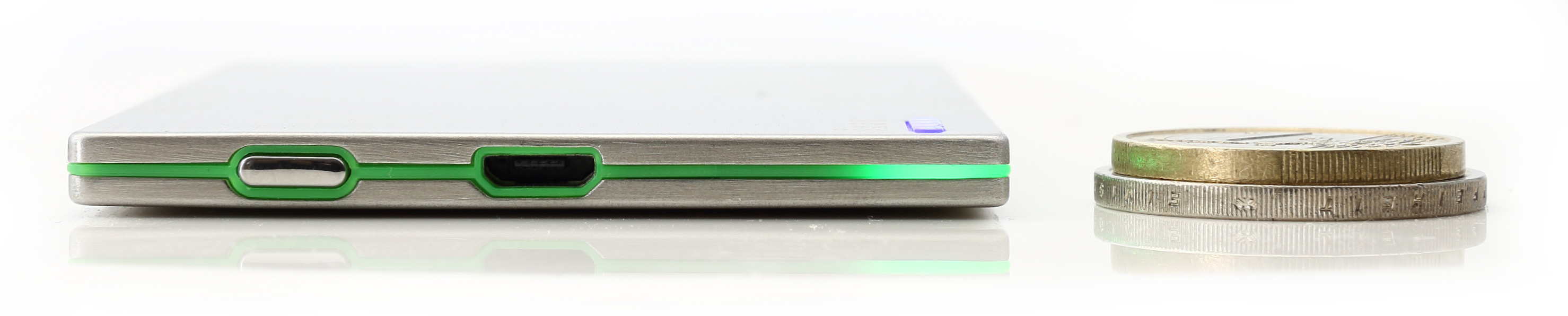

Abmessungen
Der Hersteller gibt die Abmessungen mit 95 x 59,8 x 4,5 Millimeter und ein Gewicht von 80,4 Gramm an. Wir haben nachgemessen und vor allem die Höhe ist sehr optimistisch gemessen. Von uns ermittelte Abmessungen:
  • 95,4 x 60,2 x 5,2 Millimeter bei 78,8 Gramm
Damit ist der Akku sicherlich einer der flachsten Akkus auf dem Markt und voll Portemonnaie tauglich! Das bereits recht dünne iPhone 5 wirkt mit seinen 7,6 mm neben diesem Akku bereits als Backstein!

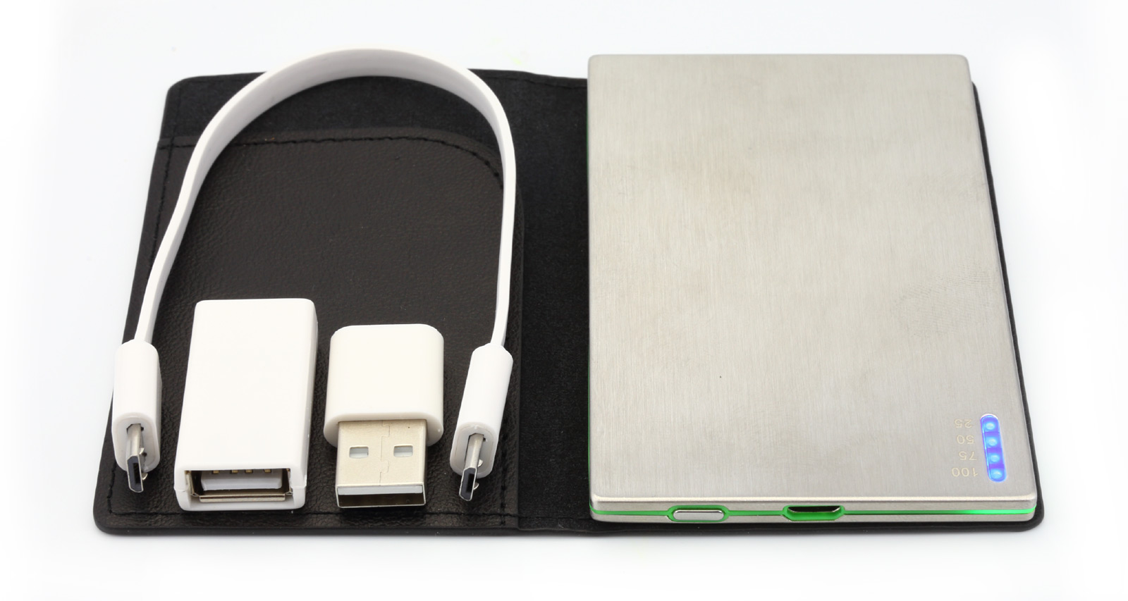

Anschlüsse und Adapter
Die flache Bauweise erzwingend den Einbau einer Micro-USB Buchse. Das hat den Nachteil, dass spezielle Kabel und Adapter notwendig werden. Raikko legt ein Micro-USB zu Micro-USB Kabel bei, mit dem bereits die meisten Geräte geladen werden können. Zum Laden des Akkus und zur Verwendung anderer Ladekabel gibt es einen Micro-USB zu USB-Stecker und Micro-USB zu USB-Buchse Adapter. Sowohl Adapterkabel als auch Adapter selber sind recht kompakt ausgebildet und lassen sich ebenfalls gerade noch z.B. im Münzfach eines Portemonnaie verstauen.
raikko_businessline_adapter

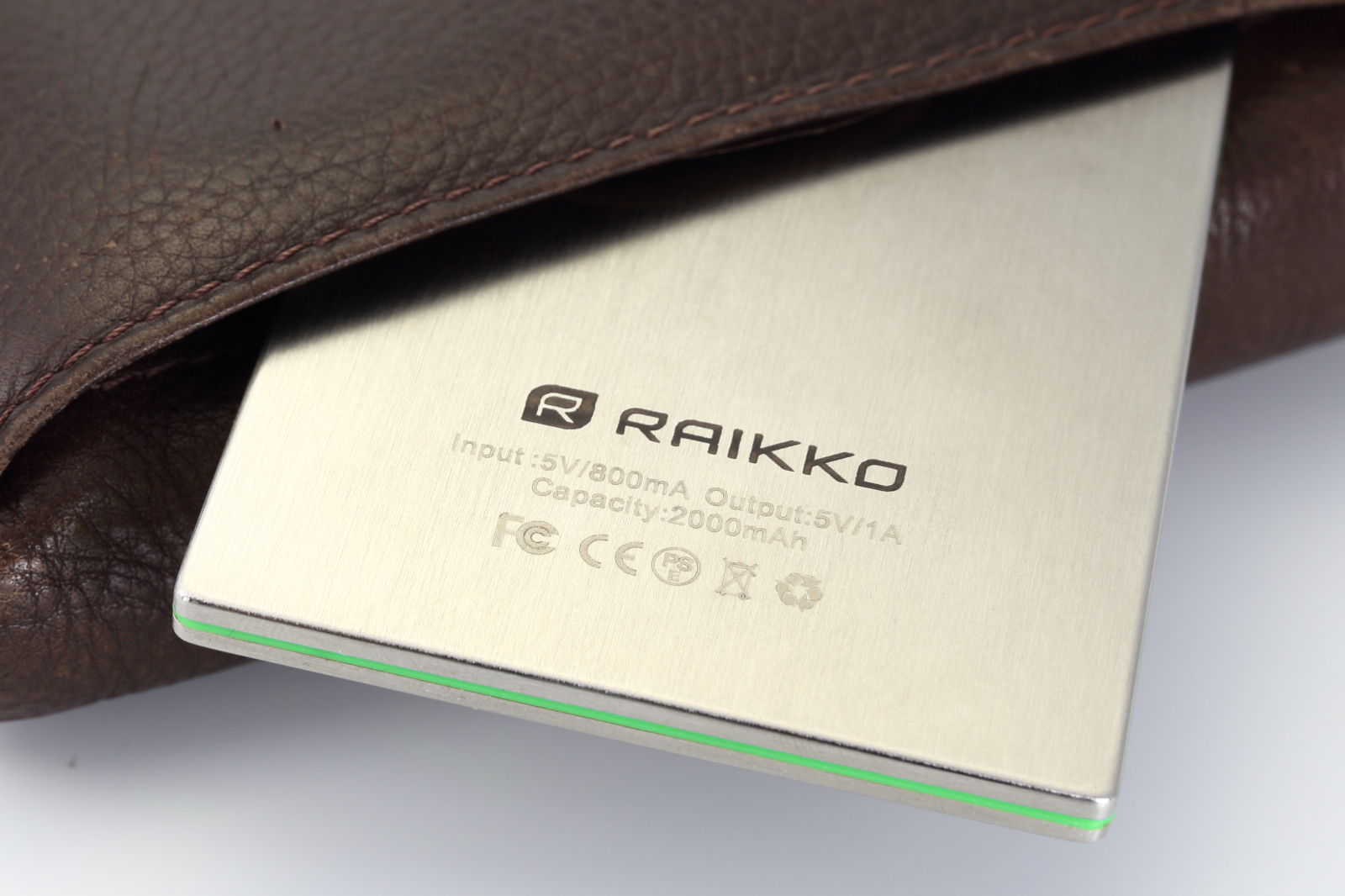

Kapazität
Wir bei unseren Akkutests üblich, haben wir die Kapazität mit einer elektronischen Last und einer Lastleistung von 2 Watt und einer Temperatur von 20 °C gemessen. Der Hersteller gibt die Kapazität mit 2000 mAh an, was bei einer internen Akkuspannung von typischerweise 3,7 Volt einer Kapazitätsangabe von 7,4 Wattstunden entspricht.
  • Testergebnis Kapazität: 6,2 Wattstunden
Mit steigender Ausgangsleistung nimmt die Verlustleistung zu und die entnehmbare Kapazität ab. Bei einer Ausgangsleistung von 5 Watt beträgt die Kapazität noch gut 4 Wattstunden.
Die Abweichung zu den Herstellerangaben ist üblich und beruht auf der Tatsache, dass Hersteller nur die Kapazität des internen Akkus angeben und nicht die am 5-Volt Ausgang abgegebene Kapazität. Die Spannung des internen Lithium-Ionen Akkus muss aber von 3,7 auf 5 Volt gewandelt werden, was immer mit Verlusten verbunden ist. Die Kapazität von 6,2 Wattstunden ist für einen derart kleinen und flachen Akku in Ordnung und reicht z.B. dazu aus um ein iPhone 5 zu 80 Prozent zu laden.

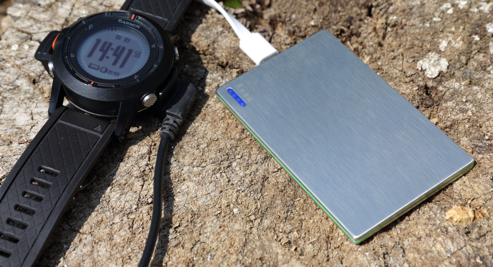

Ausgangsleistung
Die Ausgangsleistung eines Akkus sagt etwas darüber aus, wie schnell ein angeschlossenes Gerät geladen werden kann bzw. ob es überhaupt mit dem externen Akku ladbar ist. Raikko gibt für den AccuPack BusinessLine 2000 einen Ausgangsstrom von 1 Ampere bei 5 Volt an. Diese Leistung entspricht 5 Watt.
  • Testergebnis Ausgangsleistung: 1,205 Ampere bei 4,5 Volt = 5,42 Watt
Die Leistung wurde bei vollem Akku über einen Zeitraum von mind. 5 Minuten gemessen. Der Raikko AccuPack BusinessLine 2000 übertrifft damit die Herstellerangaben und läd nebem Smartphones auch kleinere Tablets. Bei maximaler Leistung erwärmt sich der Akku erheblich und kann mit einer Temperatur bis zu 45 °C bereits als kleiner Taschenwärmer bezeichnet werden. Die Ursache für die hohen Temperaturen sind der flachen Bauform geschuldet, das Edelstahlgehäuse führt der Wärme jedoch zuverlässig ab.
Der minimale Ausgangsstrom beträgt ca. 60 Milliampere. Sinkt die Stromaufnahme des zu ladenden Gerätes unter diesen Wert, schaltet der Akku automatisch ab. Der recht hohe minimale Ausgangsstrom bedeutet, dass Kleinstverbraucher mit (z.B. USB-Temperaturlogger) unter Umständen nicht am Raikko USB AccuPack BusinessLine 2000 betrieben werden können.
