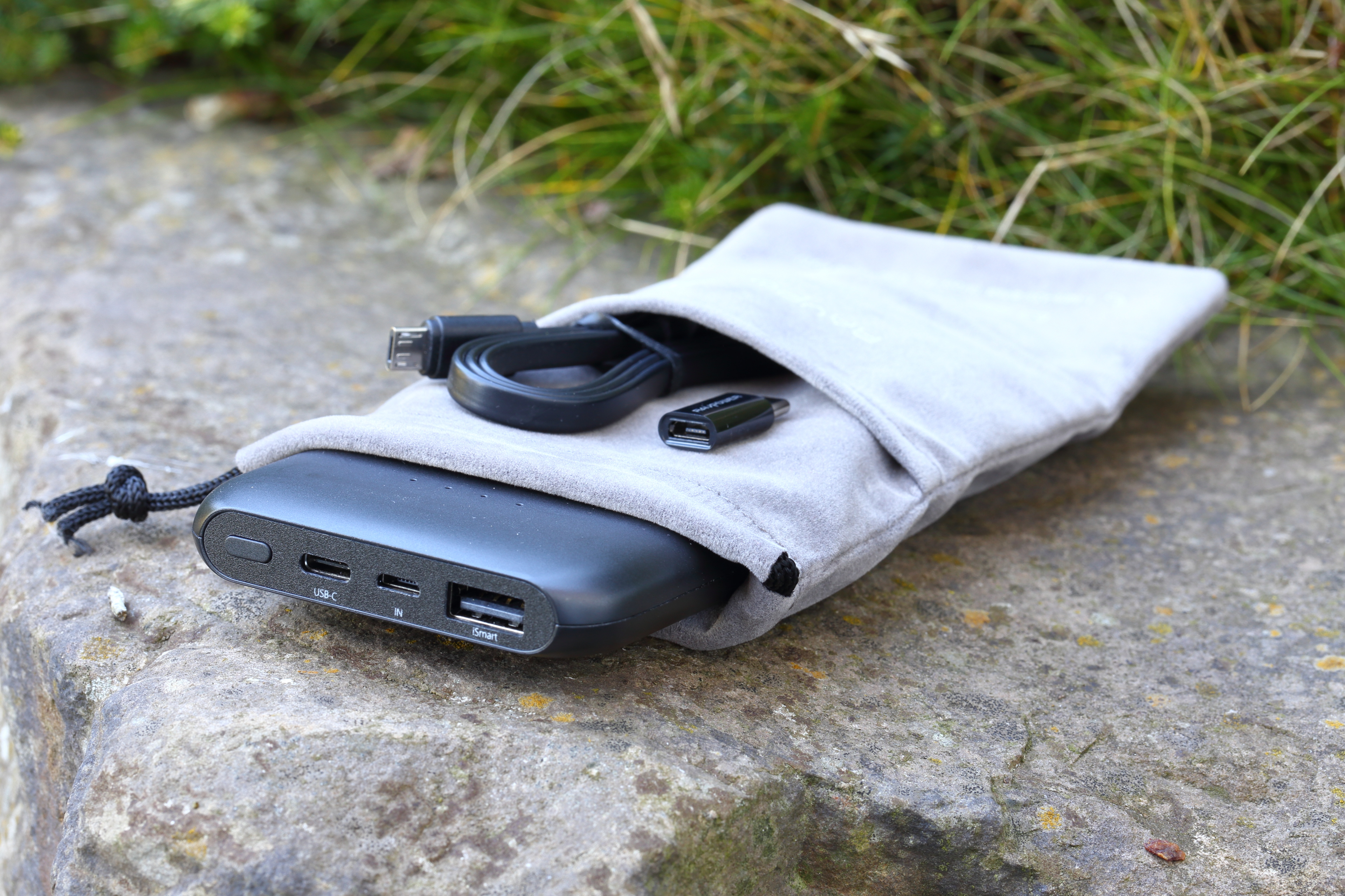

Gehäuse und Abmessungen
Beide Powerbanks haben mit  146 mm x 72 mm x 16 mm dieselben Abmessungen und mit 193 Gramm (USB QC) sowie 195 Gramm (USB C) ein vergleichbares Gewicht.  Der Akku hat die Bauform moderner Smartphones und passt daher dank abgerundeter Ecken sowie seiner flachen Bauform noch gut in eine Hosentasche. Das Gehäuse besteht aus mattem Kunststoff und ist damit wenig anfällig für Fingerabdrücke oder Kratzer. Das Design ist schlicht und zeitlos, die Verarbeitungsqualität gibt keinen Anlass zur Kritik.

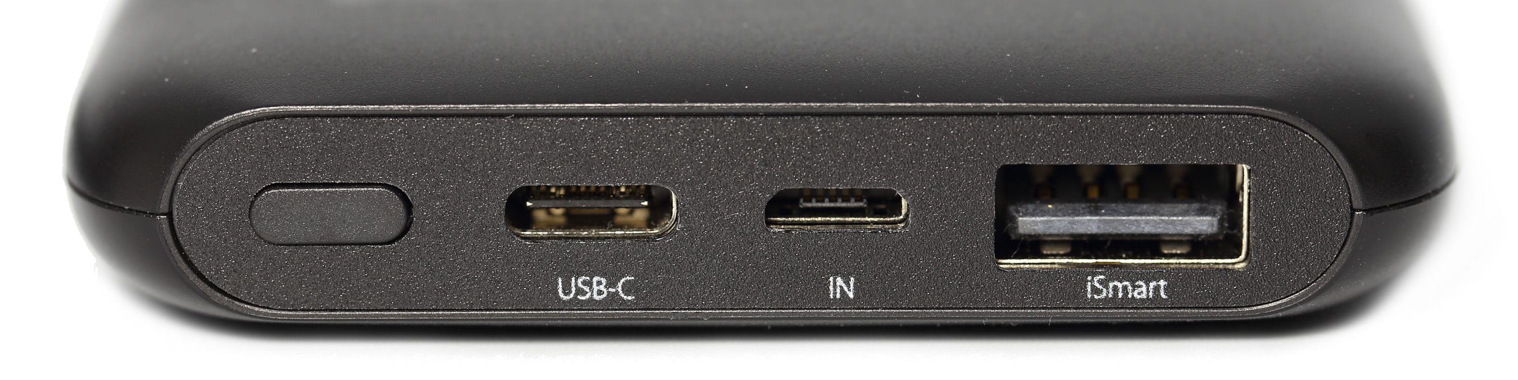

Anschlüsse
Beide Modelle unterscheiden sich ausschließlich über die Anzahl und Art der Anschlüsse. Der Hersteller macht folgende Angaben:
RAVPower RP-PB078 USB C 10000mAh
  • Eingang/Ausgang USB C mit 5V@3A
  • Eingang Micro-USB Buchse mit 5V@2A
  • Ausgang USB-A Buchse mit 5V@2.4A
RAVPower RP-PB077 USB QC 10000mAh
  • Eingang Micro-USB Buchse mit:
    5V@2.4A sowie QC 5V@2A, 9C@2A, 12C@1.5A
  • Ausgang USB-A Buchse mit:
    5V@2,4A sowie QC 5-6.5V@3A, 6.5-9V@2A, 9-12V@1.5A
Der Nutzer muss sich also entscheiden, ob er Qualcomm Quickcharge 3.0 oder aber USB-C benutzen möchte und sich dann für eines der beiden Produkte entscheiden.

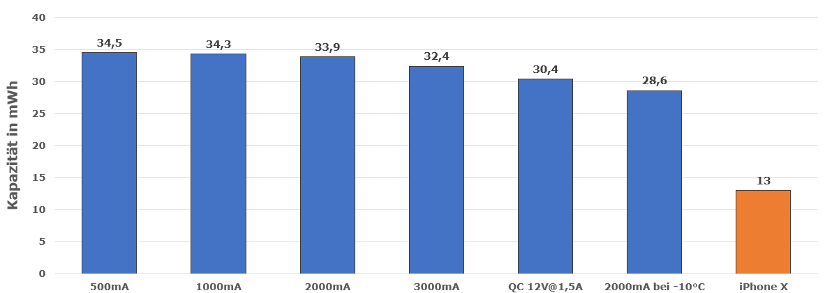

Kapazität
Für die meisten Nutzer ist vor allem die Kapazität einer Powerbank das entscheidende Kriterium. Beide Modelle haben einen 10.000mAh Lithium-Ionen Akku verbaut, der bei einer Nennspannung von 3,8 Volt laut Hersteller eine Kapazität von 38 Wattstunden hat. Die letztendlich nutzbare Kapazität über die Ausgänge hängt von unterschiedlichen Faktoren ab. Wichtige Faktoren sind Temperatur, Stromstärke, Wirkungsgrad der internen Spannungswandler und natürlich die Qualität der Buchsen und Kabel.
Wir haben folgende Kapazitäten gemessen:
Beide Akkus haben eine nahezu identische Kapazität. Ein Versuch die Akkus bei -20°C zu entladen ist gescheitert, der Akku konnte keine Ausgangsspannung erzeugen. Die Kapazität reicht aus um selbst große Smartphones wie das iPhone X (Akku 2700mAh bzw. 10,3wh) mehr als 2 x komplett zu laden. Viele kleinere Tablets können zumindest 1 x komplett geladen werden. Die gemessene Ausgangskapazität entspricht immerhin 90,7% der Herstellerangabe für den internen Akku, was für eine effiziente Spannungswandlung und ehrliche Kapazitätsangabe spricht.

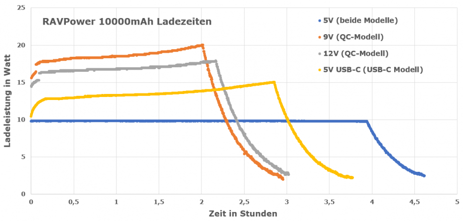

Powerbank aufladen
Beide Versionen können über die Micro-USB Buchse wieder aufgeladen werden. Wir haben folgende Ladeströme und Ladezeiten gemessen:
Die schnellste Ladung erfolgt mit dem RAVPower 10000mAh QC Powerbank erstaunlicherweise nicht im 12 Volt sondern im 9 Volt Modus. Das USB-C Modell kommt an die Ladezeiten des QuickCharge 3.0 nicht herran, ist aber immerhin deutlich schneller als die Standard-Ladung über 5V USB. Für die Ladung wird folgende Energie benötigt:
  • 5V = 42,1 Wattstunden
  • 9V QC = 44,6 Wattstunden
  • 12 V QC = 43,1 Wattstunden
  • 5V USB-C = 44,2 Wattstunden
Schnelle Ladung ist trotz höherer Spannungen und QuickCharge Technik damit entgegen der Werbeversprechen nicht effizienter, aber eben schneller!
