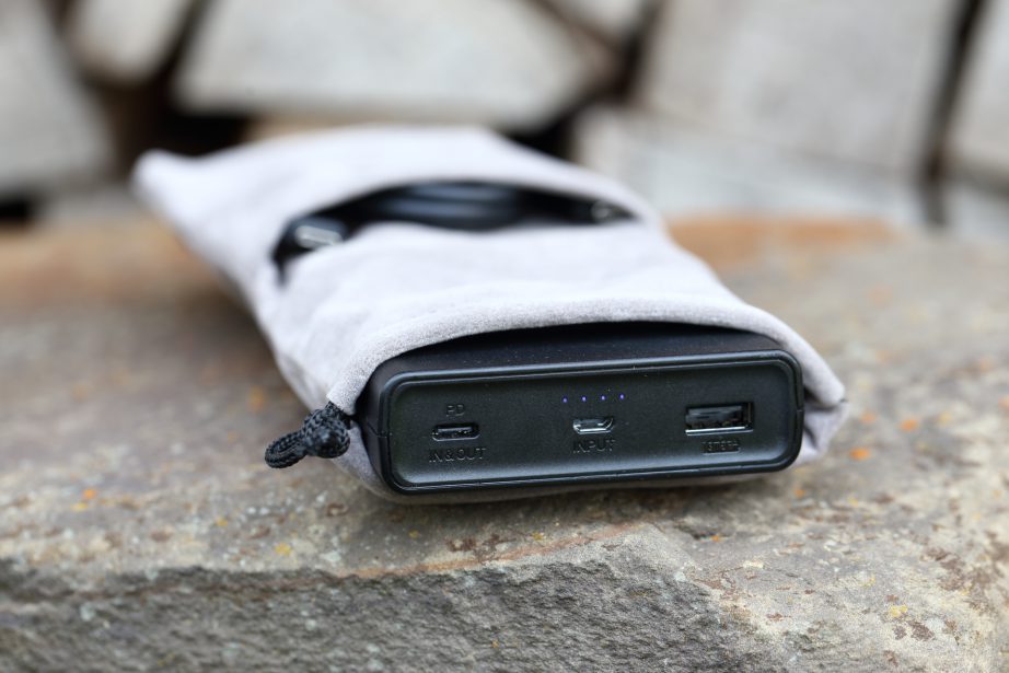

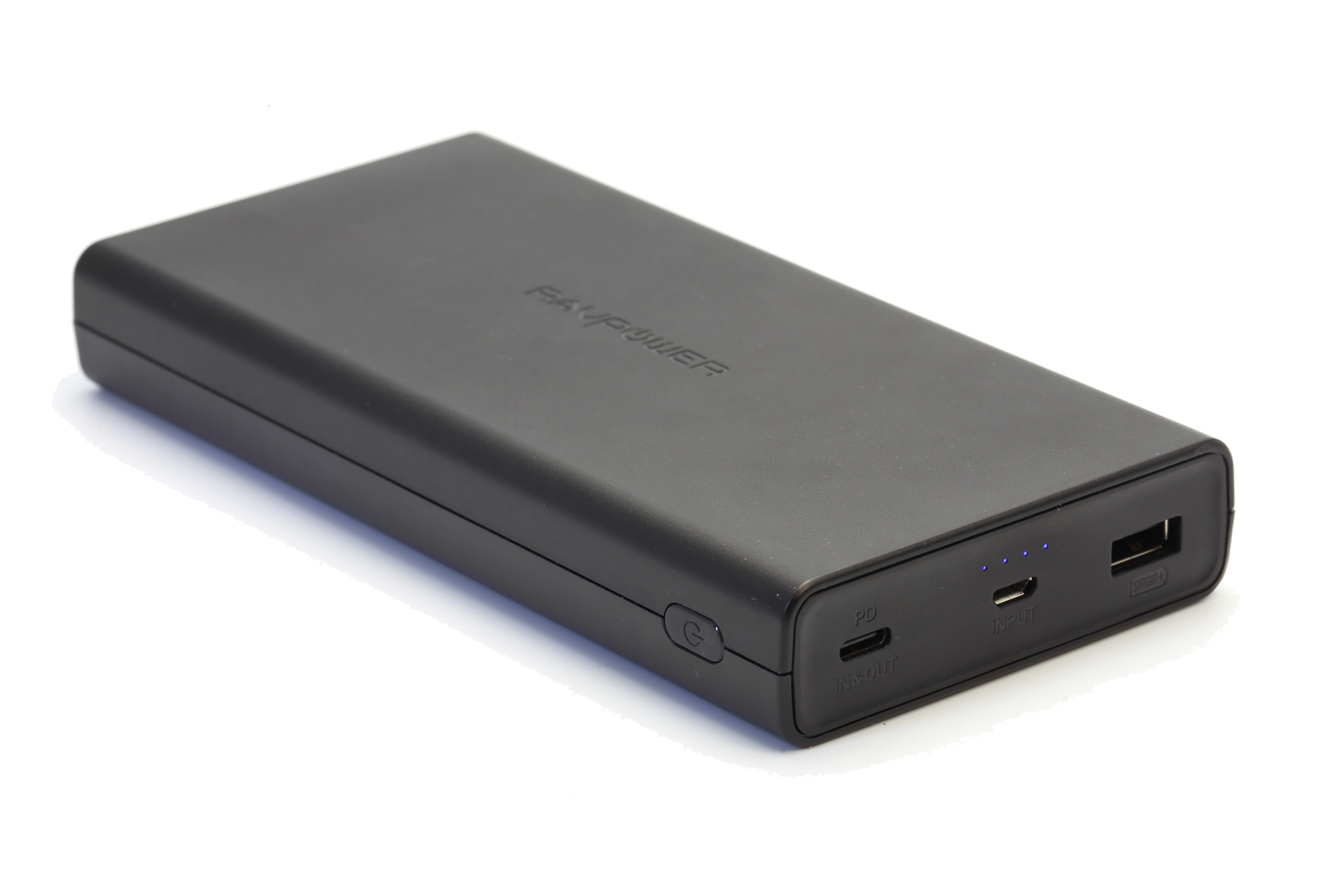

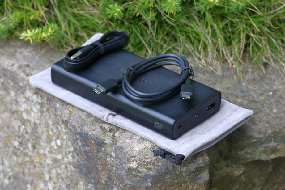

Die Powerbank hat die typischen Abmessungen einer Powerbank welche aus 6 Zelle vom Type 18650 besteht und lässt sich mit 160 mm x 79 mm x 23 mm und knapp 400 Gramm Gewicht noch gerade so in eine große Hosentasche stecken. Das Gehäuse besteht aus einem robusten, matten und pragmatischen Kunststoff. Die Powerbank wird mit einer praktischen Tasche geliefert, welche auch die beiden Kabel (USB-C zu USB-C sowie USB-A zu Mirco-USB) aufnehmen kann.
Die Powerbank lässt sich über den seitlichen Taster mit dem EIN-Symbol entgegen der Erwartung nicht einschalten. Der Taster dient ausschließlich zur Anzeige des Akkustandes, welcher über vier blaue LEDs signalisiert wird. Die Ausgänge werden erst dann mit Spannung versorgt, wenn ein Stecker in den jeweiligen Ausgang gesteckt wird.

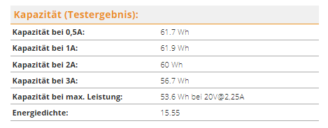

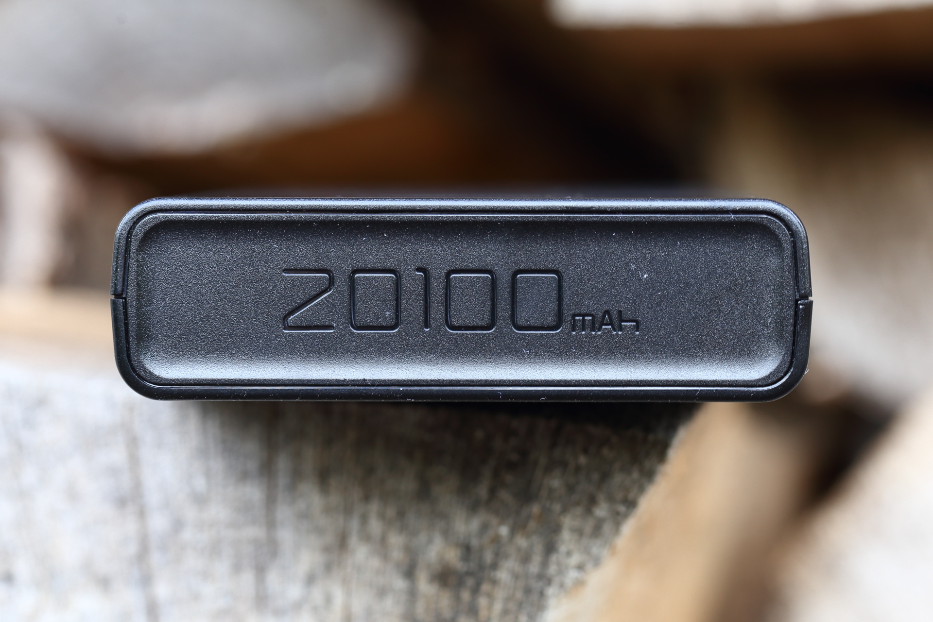

Die Kapazität wird vom Hersteller mit 20100mAh bei 3,6 Volt (Nennspannung der internen Zellen) bzw. 72,36 Wattstunden angegeben. Die wirklich am Ausgang verfügbare Kapazität ist immer etwas geringer, da durch die Spannungsumwandlung sowie Übergangswiderstände Energie verloren geht und die Hersteller oft auch die Kapazität nicht voll ausreizen um die Lebenserwartung der Zellen zu erhöhen.
Die verfügbare Kapazität ist zudem von der Ausgangsleistung abhängig denn der Spannungswandler arbeitet nicht in allen Leistungsbereichen mit dem gleichen Wirkungsgrad.
Die Tabelle rechts zeigt die von uns gemessene Kapazität bei unterschiedlichen Ausgangsleistungen. Die höchste Kapazität wird bei einem Entladestrom von 1A erreicht, ein typischer Ladestrom für viele normale Smartphones.
Die Energiedichte der Powerbank ist mit 15,55 Wh pro 100 Gramm nicht rekordverdächtig und liegt eher im Mittelfeld siehe: Powerbank Vergleich sortiert nach Energiedichte…

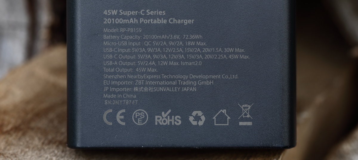

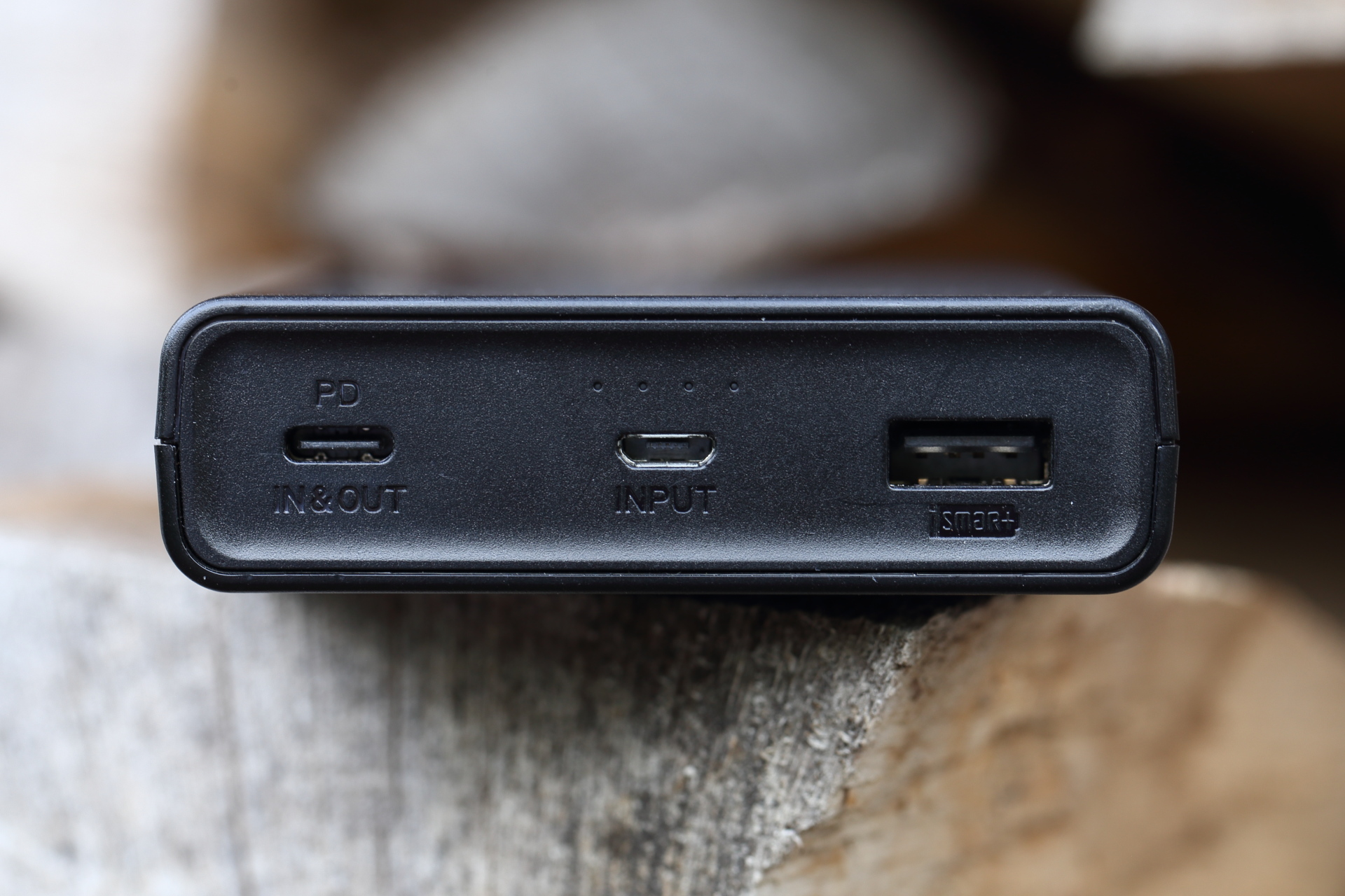

Die Powerbank verfügt über 2 Ausgänge, davon einer USB-A Buchse und eine USB-C Buchse. Der Hersteller gibt folgende Leistungsdaten für diese Ausgänge an:
Wir können diese Angaben bestätigen. Die Ausgangsleistungen werden problemlos erreicht und übertroffen. Der Hersteller gibt als maximale Gesamtleistung 45 Watt an. Wir konnten im Test beide Ausgänge problemlos parallel mit der Herstellerangabe 20V@2,25A (45 Watt) + 5V@2,4A (12 Watt) belasten und so 57 Watt Gesamtleistung aus dem Akku ziehen. Beim Extremtest konnten wir dann 51,6 Watt aus dem USB-C Ausgang plus 13,6 Watt aus dem USB-A Ausgang ziehen und so eine Gesamtleistung von gut 65 Watt erreichen. Es sind also genug Leistungsreserven vorhanden, um die Ausgänge mit der vom Hersteller angegebenen Leistung zuverlässig zu versorgen!

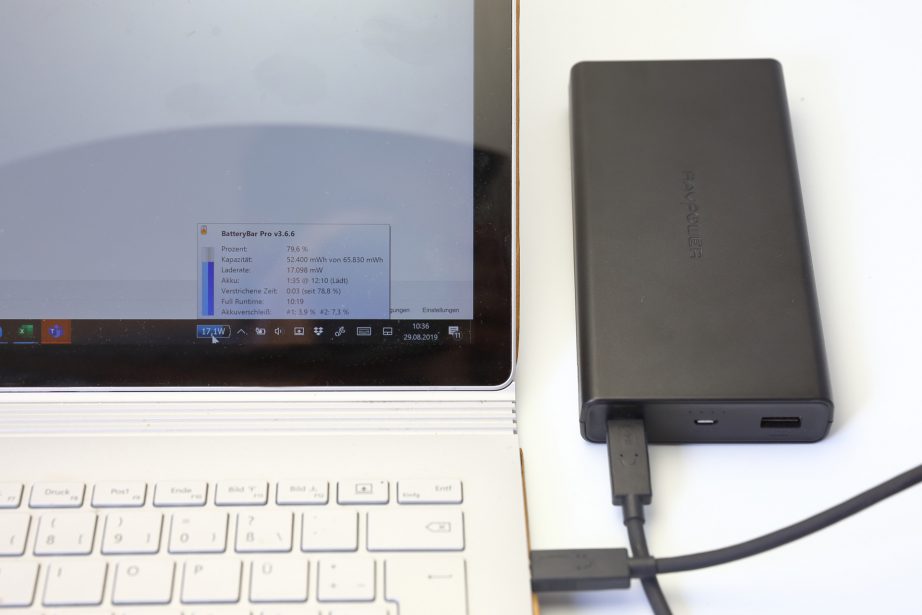

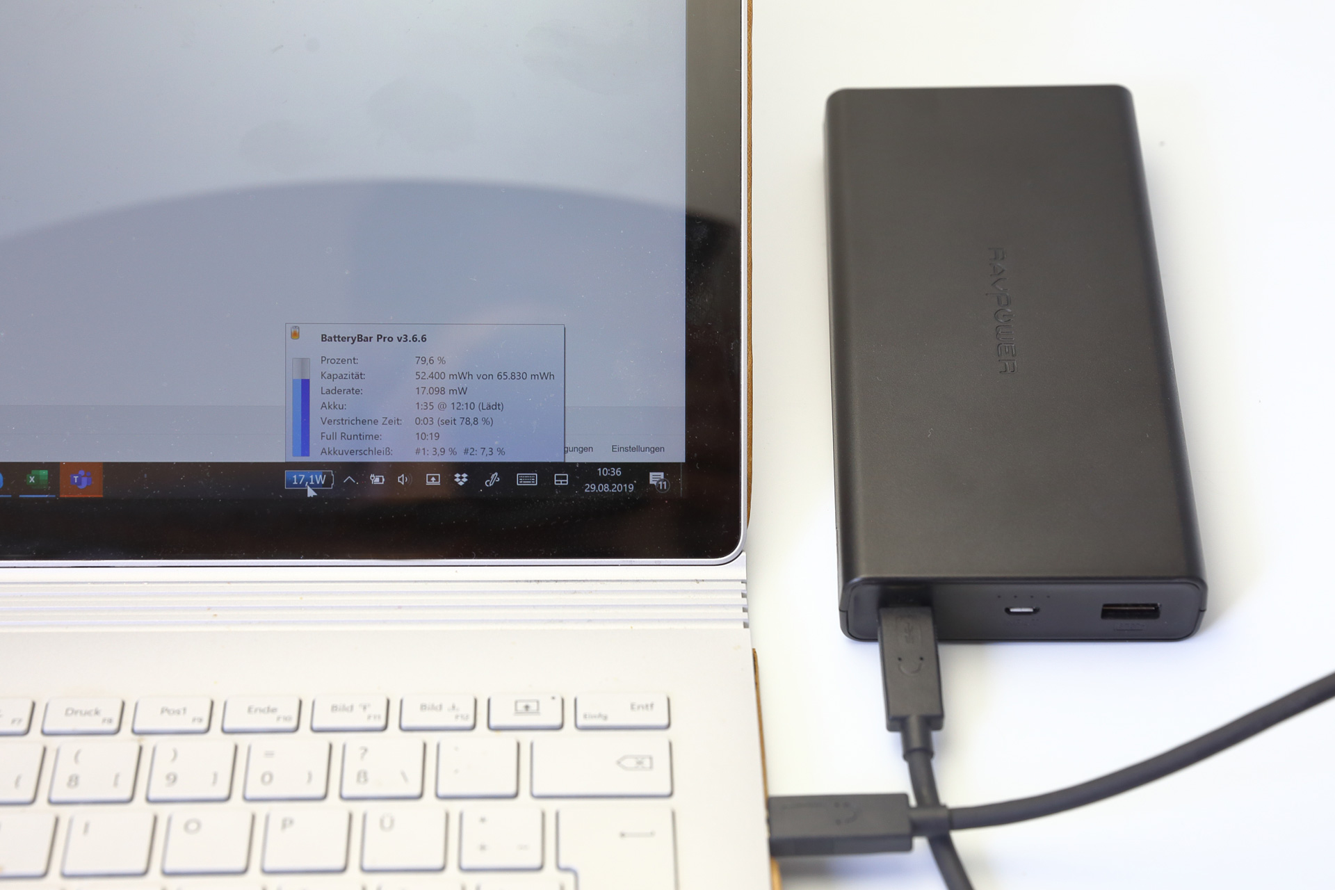

Das Mircosoft Surface Book 2 lädt mit bis zu 36,5 Watt, wobei der begrenzende Faktor nicht die Powerbank, sondern der USB-C Anschluss des Surface Book 2 ist. Das Foto zeigt dennoch, dass die Leistung ausreicht um das Laptop auch im Betrieb noch mit 10-20 Watt zu laden.
