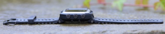

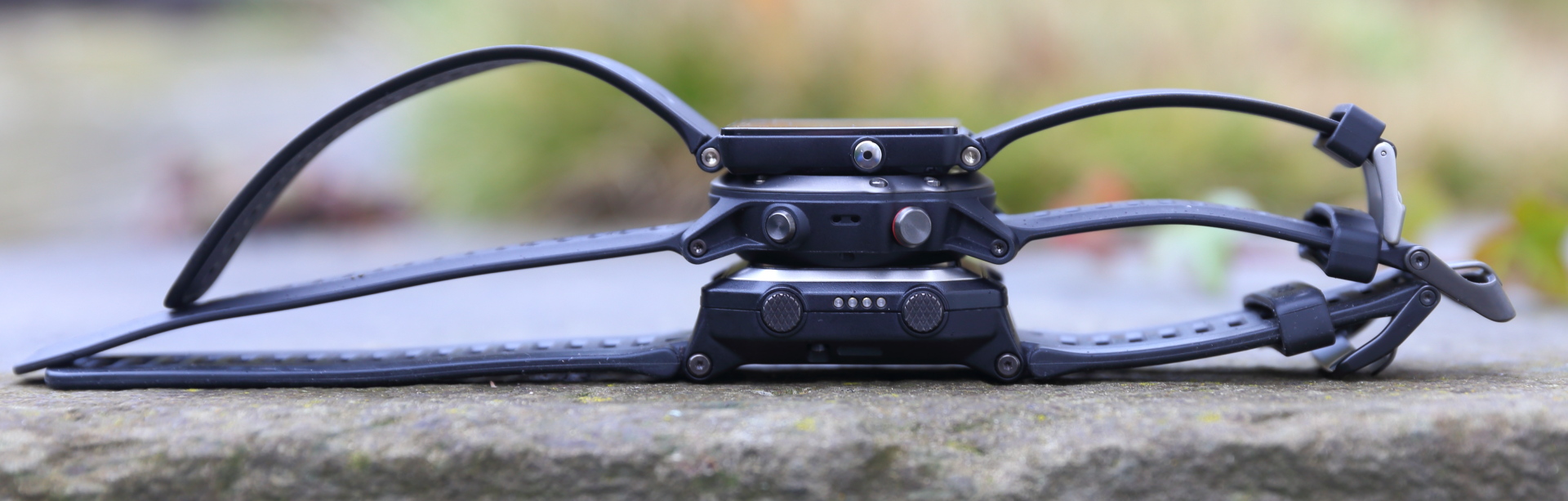

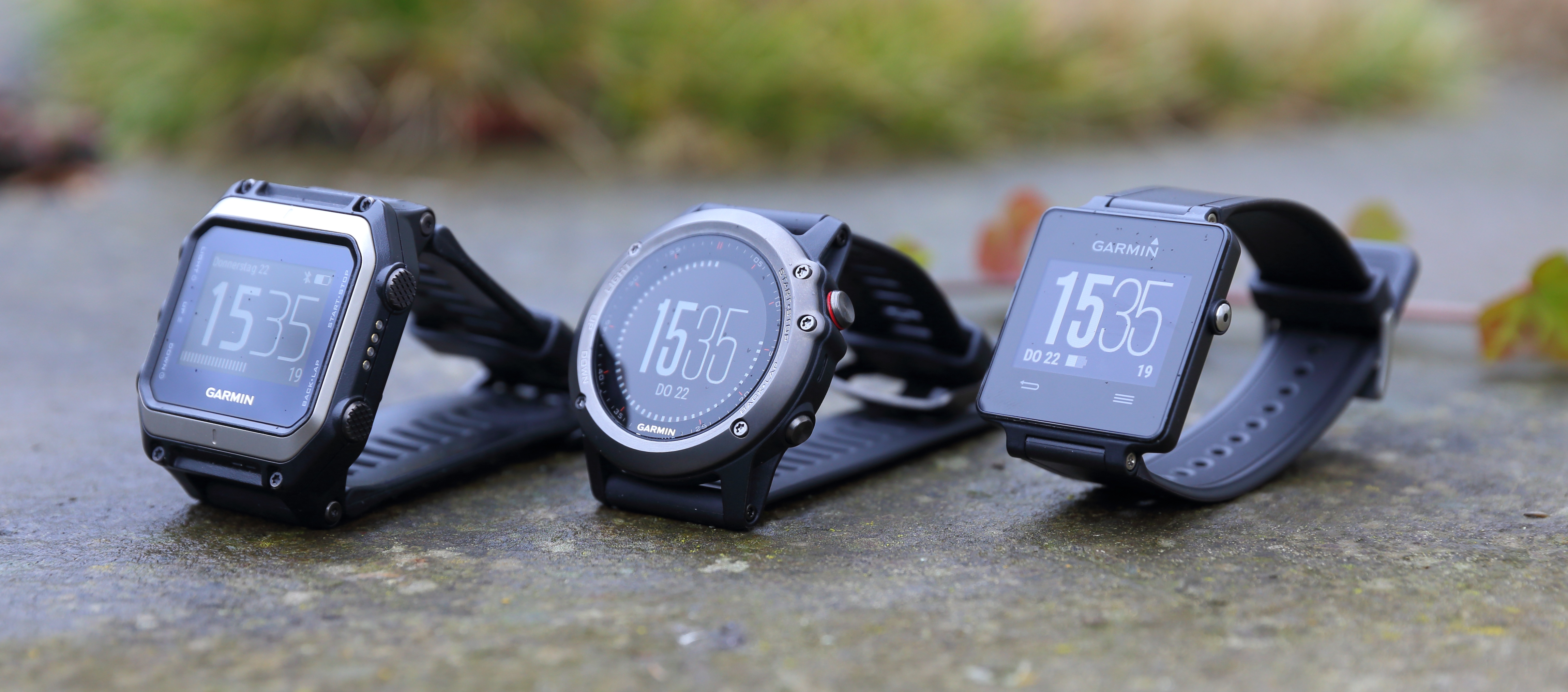

Die Garmin epix ist mit 51 x 53 x 18 mm nicht zu übersehen und wirkt etwas klobig. Das Design erinnert zwangsläufig an die guten alten G-Shock-Uhren von Casio aus den 80er Jahren und kann, muss aber nicht, gefallen. Die Garmin epix wiegt ca. 85 Gramm und ist damit nur unwesentlich schwerer als die Garmin Fenix 3. Möglich wird das geringe Gewicht durch die Verwendung von viel Kunststoff, was die epix gegenüber der Fenix 3 weniger edel wirken lässt.
garmin_epix_seite
Das wasserdichte Gehäuse wird von Garmin mit 5 ATM angegeben und erlaubt damit Aktivitäten wie Schwimmen, Schnorcheln und andere Aktionen im flachen Wasser. Neben der Bedienung über das Touchscreen-Display kann die epix auch komplett über die 5 seitlichen Tasten bedient werden. Dank des guten Druckpunktes und der Größe der Tasten ist eine Bedienung mit Handschuhen z.B. beim Skifahren denkbar.

Das Armband ist mit 33 mm sehr breit (fenix 3 nur 26 mm) und gegenüber der fenix 3 deutlich weicher, was den Tragekomfort der großen Uhr erhöht. Im Alltag ist die Uhr insgesamt noch bequem zu tragen, kann aber aufgrund ihrer Abmessungen und des ungewöhnlichen Designs durchaus Sprüche wie „Wow! Was trägst Du denn da am Arm? Kann man sich damit auch rasieren?“ auslösen. Als Fitnesstracker kann die epix Schritte zählen und den Schlaf überwachen. Unserer Meinung nach sind die Abmessungen jedoch nicht dafür geeignet, die Uhr 24 Stunden lang und an 7 Tagen die Woche zu tragen, was eine Nutzung als reinen Fitnesstracker weniger sinnvoll erscheinen lässt.

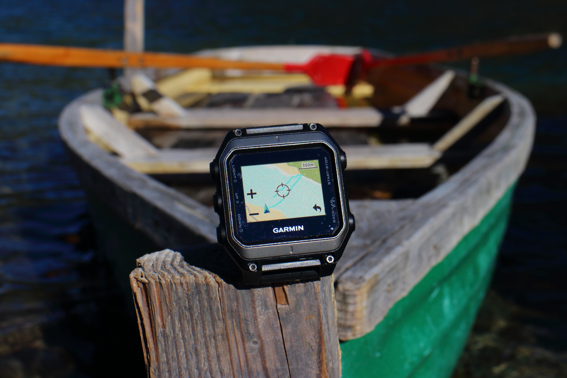

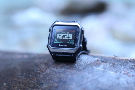

Ausgestattet wurde die Garmin epix mit einem 1,4 Zoll großen Chroma Farb-Touchscreen mit einer Auflösung von 205 x 148 Pixeln. Gegenüber den 218 x 218 Pixeln der Garmin fenix 3 und in Anbetracht der wuchtigen Abmessungen sowie der Kartenfunktion, würde man sich ein noch größeres Displays mit höherer Auflösung wünschen.
Trotzdem kann das Display in der Praxis voll überzeugen. Es ist bei allen Umgebungshelligkeiten inkl. direktem Sonnenlicht hervorragend abzulesen. Das Touchscreen reagiert schnell und zuverlässig und vereinfacht die Bedienung erheblich, vor allem im Umgang mit der Karte, gegenüber der fenix-Serie. Die Displaybeleuchtung ist ausreichend hell und kann optional auch automatisch beim Heben des Armes aktiviert werden. Leider kann die Helligkeit nicht geregelt werden, der einzige Nachteil des Displays. Mit Sicherheit aber ist es eines der besten farbigen Touchscreen-Outdoordisplays überhaupt.
Garmin epix Trackaufzeichnung beim Rudern
Garmin epix Trackaufzeichnung beim Rudern, direktes Sonnenlicht

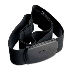

Über Bluetooth LE kann die Garmin epix mit einem Smartphone gekoppelt werden und somit gespeicherte Aktivitäten über eine Connect-Mobile-App an den Garmin Connect Account senden. Darüber hinaus lassen sich optionale Sensoren über ANT+ koppeln. Zur Auswahl stehen viele Sensoren, darunter Herz– und Trittfrequenzmesser sowie Temperatur– und Laufsensoren. Auf eine WLAN-Schnittstelle, mit der Aktivitäten automatisch im heimischen WLAN in den Connect Account hochgeladen werden, muss die epix im Gegensatz zur fenix 3 verzichten. Wer kein Smartphone verwenden möchte, kann Daten auch über einen PC oder Mac und das mitgelieferte Lade- und Datenkabel in seinen Garmin Connect Account laden (über Garmin Express).
 hrm-run  hrm-tri  hrm-swim hrm  bike lauf  tempe

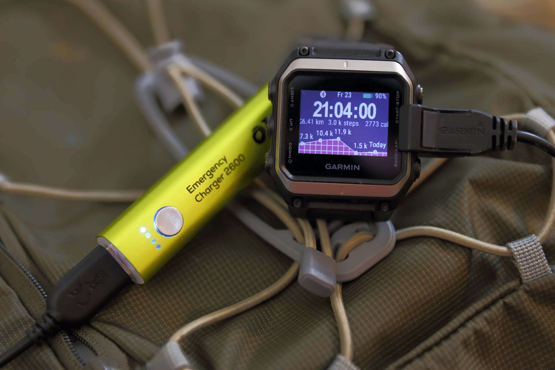

Für ein Nachladen während der Tour unbedingt den USB-Massenspeichermodus deaktivieren, sonst sieht man nur diesen Bildschirm
Der Ladeclip wird seitlich angesteckt und ermöglicht ein Nachladen des Akkus auch während einer Tour. Für Rechtshänder, die ihre Uhr in der Regel links tragen, ist der Ladeclip leider etwas unpraktisch an der rechten Seite der Uhr angebracht. Während der Zwischenladung ist es daher sinnvoll, die Uhr kurz am rechten Arm zu tragen. Die Akkuladezeit ist extrem kurz, bereits nach einer Stunde ist der Akku zu ca. 80 % geladen. Ein kleiner externer Akku, solare Energiequellen oder ein kleiner Thermogenerator reichen also aus, um auch mehrtägige Touren problemlos zu meistern, ohne den UltraTrac-Modus (Positionsermittlung alle 2 Minuten) in Anspruch nehmen zu müssen. Leider kann der Akku nicht getauscht werden. So hat sich z.B. die Akkulaufzeit unserer fenix 1 nach mehrjährigem Gebrauch bereits deutlich verringert.
Hinweis

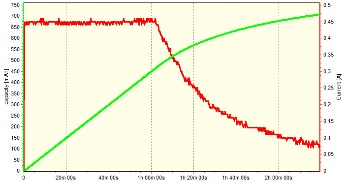

epix_ladenDer Akku der Garmin epix ist noch nicht vollständig geladen, wenn die Anzeige auf 100 % steht. 100 % werden beim Wechsel von Konstantstrom zu Konstantspannung angezeigt (nach ca. 1 h), der Akku ist dann aber erst zu gut 80 % geladen.
Die Garmin epix benötigt für eine vollständige Ladung ca. 3,5 Wattstunden. Selbst ein kleiner externer Akku wie der TwoNav 2600  speichert genug Energie um die epix mehr als 2 x komplett zu laden. Eine Übersicht über kleine und größere Zusatzakkus unter: Externe Akkus im Vergleichstest. Auch Solarlader oder Thermogeneratoren bieten eine Möglichkeit die epix unterwegs zu laden.

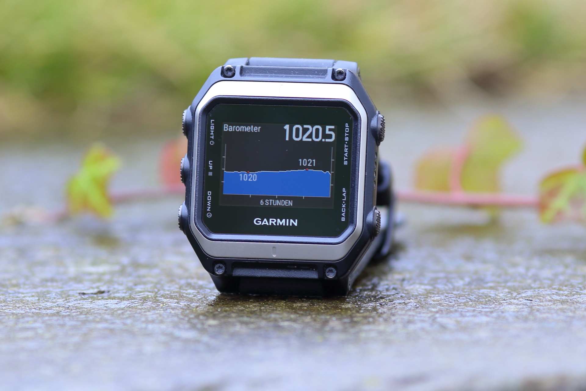

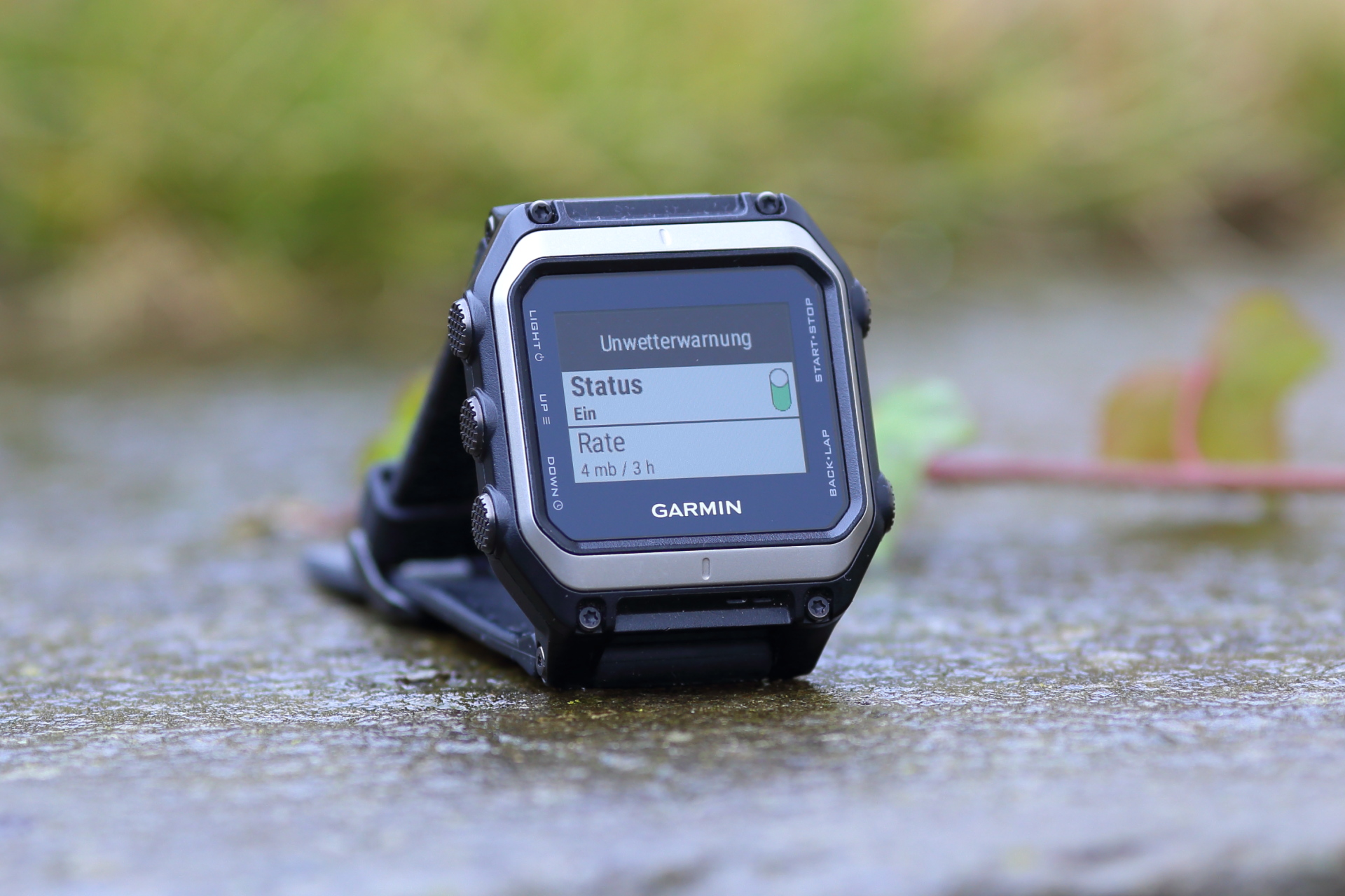

Für eine metergenaue Höhenmessung reicht der GPS-Empfang alleine nicht aus, deswegen verfügt die Garmin epix über einen Höhenmesser auf Grundlage einer Luftdruckmessung (Barometer). Da sich der Luftdruck in starker Abhängigkeit zum Wetter befindet, muss die Höhe vor jeder Tour neu kalibriert werden. Neben der manuellen Kalibrierung kann genauso über den GPS-Empfänger automatisch kalibriert werden, was zwar zu relativ guten Ergebnissen (also zur korrekten Berechnung der Höhendifferenz) führt, die absolute Höhe jedoch gerade im Rahmen der GPS-Ungenauigkeit wiedergibt. Wie für alle Höhenmesser gilt: nur die korrekte manuelle Kalibrierung vor Tourstart bringt wirklich genaue Ergebnisse. Bei langen Touren und wechselhaften Wetterbedingungen ist sogar das Nachkalibrieren an markanten Stellen (z.B. am Gipfel) sinnvoll. Die Genauigkeit des Höhenmessers, vor allem die Summierung der Höhe im Gesamtauf- bzw. abstieg, ist nicht leicht zu testen und unterliegt generell hohen Schwankungen. Insgesamt konnte die epix mit der neuesten Firmware durch zuverlässige Werte, welche gegenüber anderen Höhenmessern tendenziell etwas weniger summieren, überzeugen.
garmin_epix_baro garmin_epix_unwetter
Visualisierung der Höhenmesserdaten

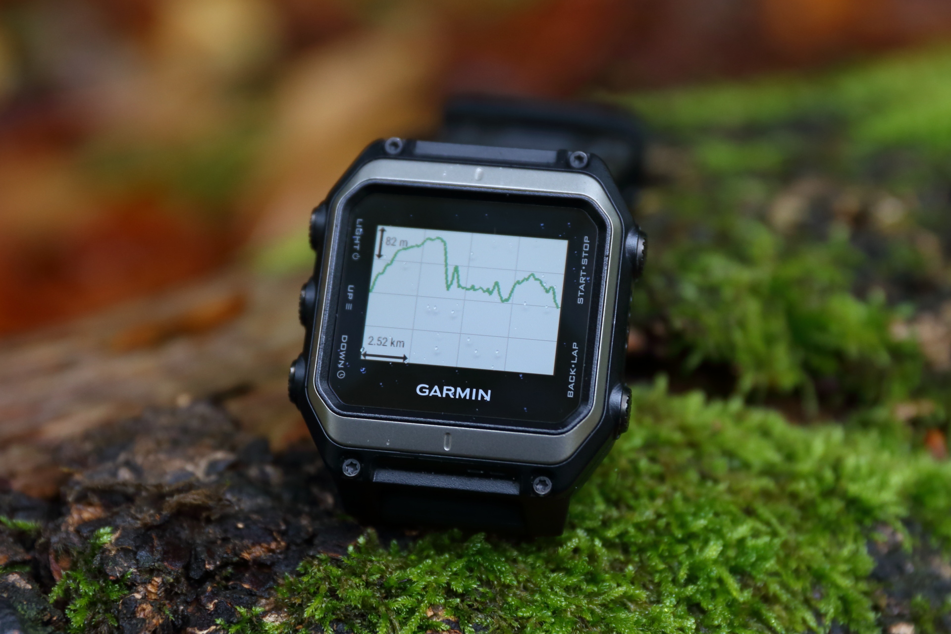

Weniger gut gelöst ist unserer Meinung nach die visuelle Anzeige des Höhenmessers. So gibt es zwar die Möglichkeit, sich vor dem Start einer Route das Höhenprofil des Tracks anzeigen zu lassen, während der Aktion ist allerdings keine Anzeige der Position im Höhenprofil mehr möglich. Besonders wenn man noch einige Gipfel vor sich hat, wäre die Anzeige eines Tourenprofils mit eigenem Standort und der prozentualen Zielerreichung (für die Gesamthöhenmeter der Tour) sehr motivierend und ist bei den meisten Outdoorgeräten problemlos möglich.
garmin_epix_trackhoehe
Höhenprofil eines Tracks, leider nicht während der Navigation mit Positionsanzeige verfügbar

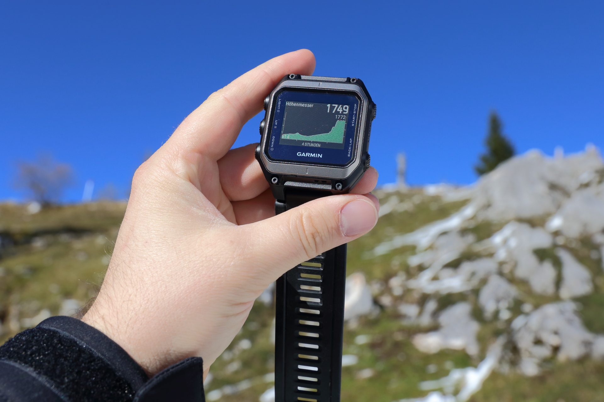

Auch die bereits zurückgelegte Tour kann nicht im Ganzen auf dem Display angezeigt werden. Der Höhenmesser im Uhren-Widget-Modus zeigt immer nur die letzten 4 Stunden. Im IQ-Connect Store steht ein von Garmin entwickeltes graphisches Datenfeld zur Verfügung, welches allerdings auch nur die letzten Minuten anzeigt. Die graphische Darstellung führt auf der X-Achse die Zeit, in der Regel aber wünscht man sich die Darstellung des Höhenverlaufes in Abhängigkeit der zurückgelegten Strecke.
Ein weiteres IQ-Connect-Datenfeld (Elevation Chart) brachte unsere epix regelmäßig und bereits bei der Belegung des Datenfeldes in den Einstellungen zum Absturz.
garmin_epix_hoehe
Anzeige des Höhenverlaufes leider immer nur die letzten 4 Stunden
