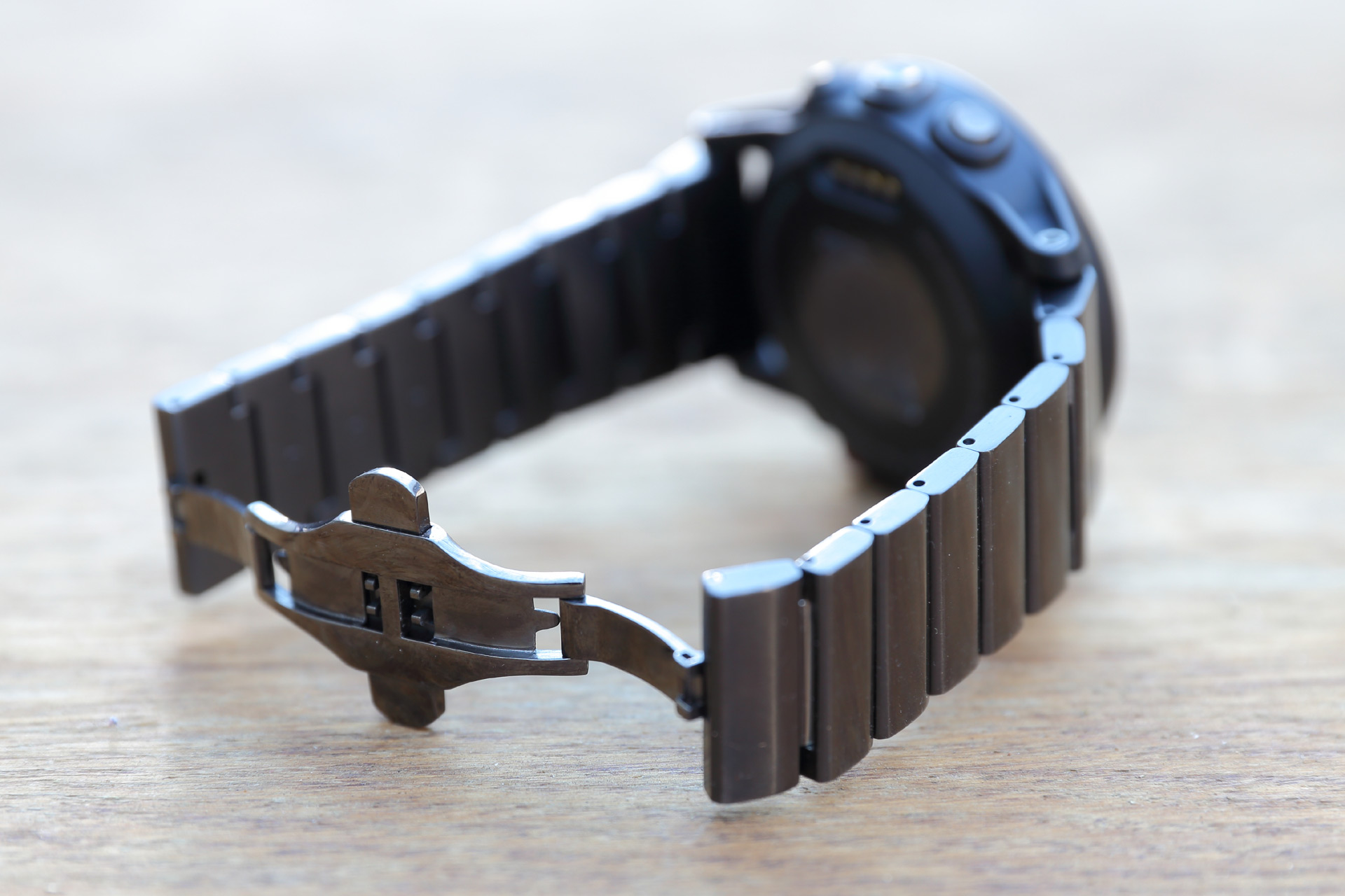

Das Gehäuse der fenix 3 besteht wie das der fenix und der fenix 2 aus einem sehr stabilen Kunststoff, neu ist bei der fenix 3 aber eine Stahllünette an der Oberseite. Dieser Stahlring verbunden mit dem größeren und hochauflösenden Farbdisplay geben der fenix 3 ein edles und hochwertiges Aussehen und lassen das Design der fenix und fenix 2 im direkten Vergleich fast schon grob und plump wirken.
garmin_fenix3_saphir_versch
Verschlusssystem Saphir-Version
Garmin fenix 3 Saphir

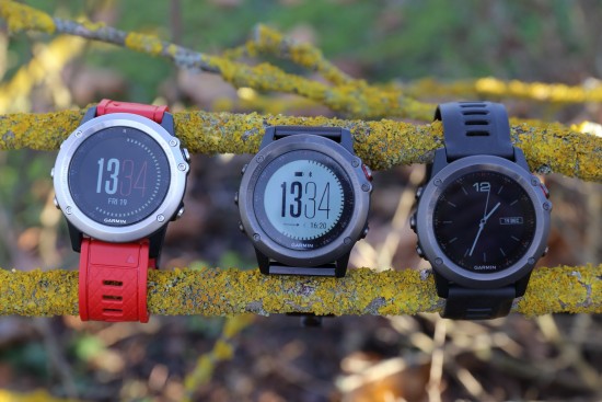

Bei der fenix und fenix 2 verhinderte die Position der GPS-Antenne den Einsatz von Metall im Gehäuse. Für die Garmin fenix 3 hat Garmin daher eine neue EXO-Antenne entwickelt, welche direkt in die Stahllünette eingearbeitet wurde. Die Konkurrenz z.B. von Suunto löst das Problem Metall und GPS-Empfang etwas weniger elegant, indem sie den GPS-Empfänger in das Armband verlegt.
Das Armband der fenix 3 hat sich unwesentlich verändert, das Material und auch die Breite sind vergleichbar. So können die Armbänder der fenix, fenix 2 und fenix 3 untereinander getauscht werden. Neu ist hingegen das Metallarmband der fenix 3 Saphir-Version. Die fenix 3 wird in drei Designvarianten auf den Markt kommen:
fenix3_varianten
Schwarz                                    Silber                                     Saphir

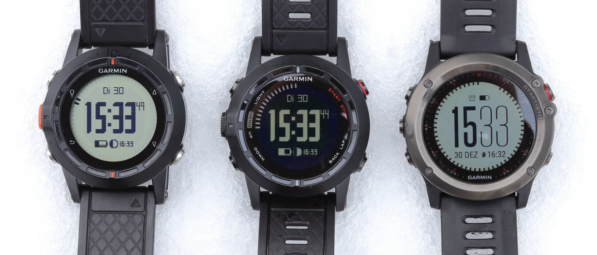

Auch wenn man sich ab jetzt für die fenix und fenix 2 nicht schämen muss, die fenix 3 hat den entscheidenden zusätzlichen Designfaktor und fällt auch am Anzugträger zumindest nicht völlig aus der Rolle!
Display der fenix 3
Das neue Display der Garmin fenix 3 hat eine Auflösung von 218 x 218 Pixel und damit gegenüber den 70 x 70 Pixeln der Vorgänger nahezu 10 x mehr Pixel. Das Display zeigt Farben und kann in den meisten Ansichten zwischen heller und invers dunkler Darstellung umschalten. Die Meinungen über das inverse Display der Garmin fenix 2 waren stets gespalten, nun kann der Nutzer selber entscheiden, welche Anzeige er bevorzugt. Es ist auch möglich, z.B. in der normalen Uhrenansicht, eine unauffällige inverse und im Trainingsmodus dann eine helle und besser ablesbare Darstellung zu wählen. In der Betaversion war die gewünschte Anzeige jedoch noch nicht für alle Bereiche wählbar, so waren die Widgetseiten immer nur mit dunklem Hintergrund versehen.
Das Display hat neben der höheren Auflösung auch insgesamt an Größe zugelegt und kommt dem Rand der Uhr nun deutlich näher, was zum einen hochwertiger aussieht und zum anderen die Lesbarkeit der Elemente auf dem Display verbessert.
Der Kontrast hat durch die höhere Pixeldichte gegenüber der fenix zwar etwas abgenommen, doch das Display ist noch immer unter allen Beleuchtungsbedingungen und damit auch im vollen Sonnenlicht sehr gut abzulesen! Für den nächtlichen Einsatz verfügt das Display der Garmin fenix 3 über eine weiße Hintergrundbeleuchtung. Die Hintergrundbeleuchtung ist ausreichend hell, kann aber nicht mehr derart hell eingestellt werden, dass sie wie bei der ersten fenix-Uhr auch als Nottaschenlampe dienen kann.
fenix_displays
fenix                                 fenix 2                                 fenix 3
Dem größeren Display musste auch der zusätzliche Display-Ring Platz machen. Er zeigte bei der fenix und fenix 2 während der Navigation die Richtung und im Uhrenmodus die Sekunden an. Als Ausgleich dazu verwendet Garmin in vielen Einstellungen einen virtuellen Ring um das Display, um z.B. die Sekunden oder den GPS-Status anzuzeigen.

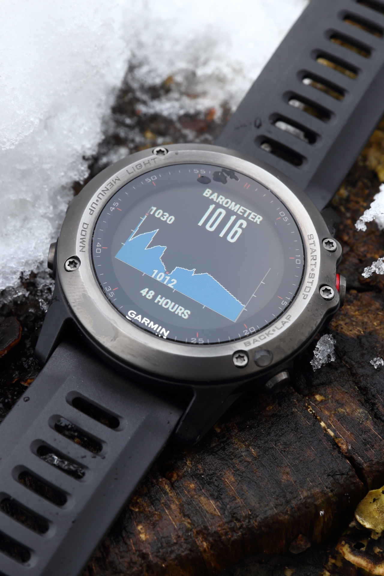

Sensoren der fenix 3
fenix3_baroDie fenix 3 verfügt über die folgenden eingebauten Sensoren und unterscheidet sich diesbezüglich nicht wesentlich von den Vorläufern:
  • Positionsermittlung, GPS und Glonass
  • Höhenmessung, Barometer
  • Schrittzählung, Beschleunigungssensor
  • Richtungsermittlung, elektronischer Magnetkompass
  • Temperaturmessung, interner Temperatursensor
Die Messwerte der Sensoren können über Widgets auch im normalen Uhrenmodus visualisiert werden. Im Trainingsmodus werden alle Sensordaten aufgezeichnet und ebenfalls als Diagramm dargestellt. Dabei wird aber nur die Zeitspanne des Trainings angezeigt, was bei einem Höhendiagramm durchaus sinnvoll ist. Der Luftdruck dient jedoch zur Bewertung der Wetterlage und sollte deshalb auch im Trainingsmodus den Zeitraum vor Trainingsbeginn erfassen.
