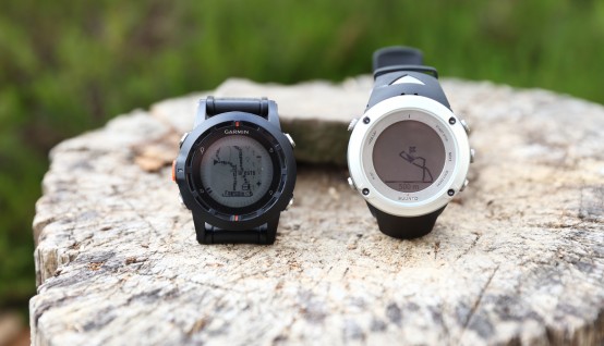

In einer komplexen GPS-Uhr muss viel Technik verbaut werden, deshalb sind beide GPS-Uhren deutlich größer und schwerer als normale Uhren. Trotzdem kann man beide Uhren problemlos im Alltag tragen, ohne Gefahr zu laufen als Außerirdischer betrachtet zu werden. Das Design der Uhren ist natürlich eine Frage des persönlichen Geschmacks, wir würden die Uhren wie folgt beschreiben:
Die Fenix wirkt, zumindest gegenüber der Silver-Edition, etwas kleiner und durch die schwarze Farbe unauffälliger. Die Suunto Ambit2 Silver wirkt dafür etwas edler, trägt aber auch dicker auf. Die Suunto Ambit2 gibt es in unterschiedlichen Designausführungen. Neben der getesteten Ambit2 Silver gibt es noch eine Suunto Ambit2 Black, eine Suunto Ambit2 Sapphire und eine verkleinerte Version Suunto Ambit 2S.
Suunto verarbeitet an der Oberseite Metall und an der Rückseite Kunststoff, Garmin macht es genau andersherum. Am Arm trägt sich Metall angenehmer als Kunststoff. Die Armbänder der Garmin Fenix sind wesentlich weicher und damit deutlich angenehmer zu tragen. Die GPS-Antenne ist bei der Suunto im Armband verbaut, was zwar Vorteile beim Empfang, nicht aber beim Tragekomfort ergibt.

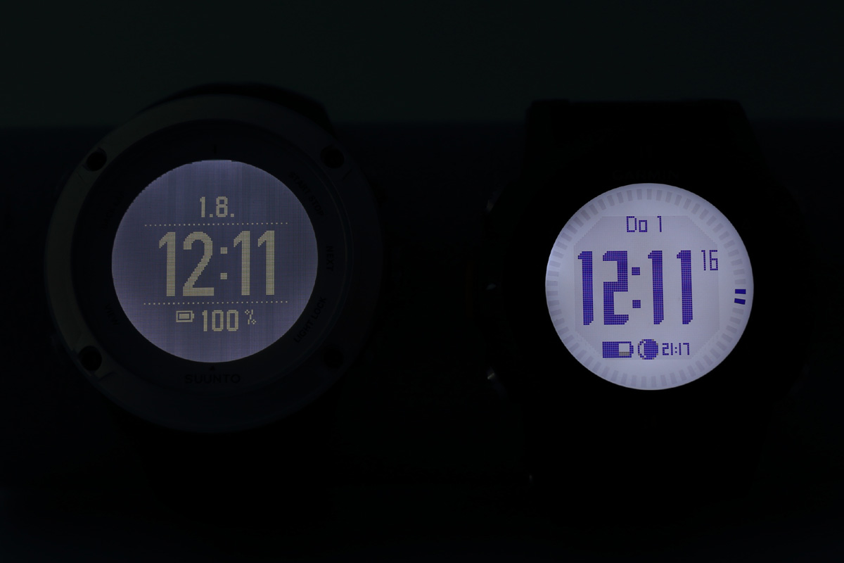

Beide Uhren haben ein LCD-Display, welches sich in der Größe kaum unterscheidet (Ambit2: 29,5 mm, Fenix: 30,0 mm), aber eine unterschiedliche Auflösung bzw. Anordnung besitzt. Das Display der Ambit2 ist rund und hat ca. 128 x 128 Pixel (wobei die Pixel bis an den runden Rand gehen), das der Fenix hat zentral ein Feld mit 70 x 70 Pixel und drumherum einen Rand angeordnet, welcher für die Anzeige der Richtung genutzt wird. Die Auflösung der Suunto Ambit2 ist damit wesentlich höher, was sich auch bei einigen Funktionen positiv auswirkt z.B. die Darstellung des Höhenverlaufs. Leider nutzt Suunto die hohe Auflösung nicht konsequent aus, selbst die Hauptmenüpunkte sind abgekürzt dargestellt bzw. verwenden einen Laufschrifteffekt. Auch der Fenix würde die Auflösung der Ambit2 gut stehen, insbesondere weil dort viele Funktionen eine hohe Auflösung verlangen würden (Kartendarstellung).
Fenix vs Ambit2 NachtFenix vs Ambit 2 Tag
Die Ablesbarkeit beider Displays unterscheidet sich deutlich. Der Kontrast der Garmin Fenix ist merklich höher und somit die Ablesbarkeit im Schatten und in der Sonne besser als bei der Suunto. Auch die Änderung des Kontrasts in den Einstellungen der Suunto Ambit2 bringt keine wesentliche Verbesserung. Beide Uhren haben eine Hintergrundbeleuchtung, die manuell oder bei der Garmin auch automatisch nach Sonnenuntergang aktiviert werden kann. Die Helligkeit kann bei beiden Uhren eingestellt werden, wobei die Fenix insgesamt mehr Helligkeit bietet. Dank der starken Hintergrundbeleuchtung kann die Fenix mit einer Taste ebenso als Nottaschenlampe verwendet werden. In diesem Fall wird das Display komplett weiß und maximal hell angezeigt.
Auflösung der Suunto und Kontrast der Fenix würden zusammen das optimale Display für eine GPS-Uhr bieten.
