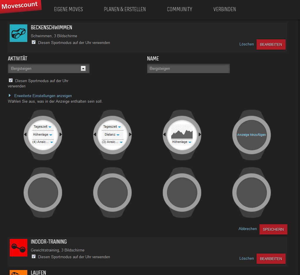

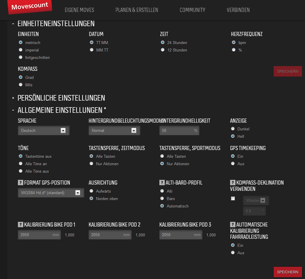

Beide GPS-Uhren können mit unterschiedlichen Trainigsprofilen genutzt werden. Das Konzept der Bedienung unterscheidet sich jedoch grundlegend. Während man bei der Garmin Fenix alle Einstellungen und die Auswahl der darzustellenden Werte in der Uhr selbst anlegen und modifzieren kann, wird die Bedienung der Suunto Ambit2 zu weiten Teilen auf eine Webseite ausgelagert, die über die Moveslink-2-Software mit der Uhr kommuniziert. Selbst die Änderung der Menüsprache muss über die Webseite erfolgen. Unsere Testuhr war zunächst in englischer Sprache, entsprechend schwer war es, zunächst das ganze Bedienkonzept über die Movelinks-2-Software inkl. Registrierung auf der Movescount Webseite zu verstehen, nur um die Sprache der Uhr umzustellen. Auch wichtige Einstellungen wie z.B. das Trackintervall können nicht direkt in der Uhr geändert werden.
movescount_webseitemovescount_webseite2
Hat man das webbasierte Suunto-Bedienkonzept jedoch verstanden, ist es wesentlich angenehmer, die Datenseiten und grundlegende Einstellungen am PC vornehmen zu können und nicht, wie bei der Garmin Fenix, alles mit wenigen Tasten an der Uhr erledigen zu müssen. Perfekt wäre ein kombiniertes Konzept, was beide Möglichkeiten bietet, die Einstellung vom PC und für unterwegs an der Uhr selbst.

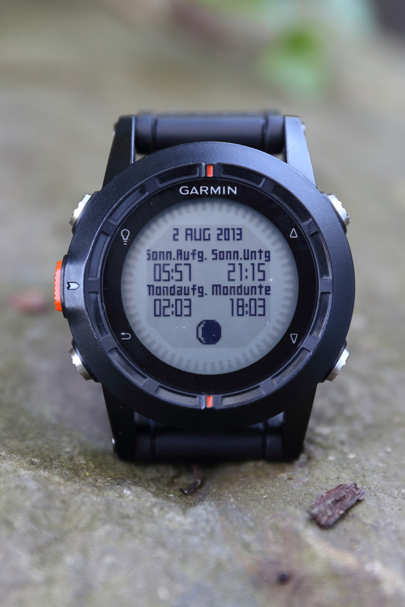

Das linke Bild zeigt die Suunto Ambit2 mit einer der beliebtesten Apps: Sun-Set, welche die verbleibende Seite bis zum Sonnenuntergang zeigt. Ist die App installiert, wird ein neues Datenfeld erzeugt, das dann beliebig innerhalb der Trainingsprofile auf eine Datenseite plaziert werden kann. Die Garmin Fenix (rechts) zeigt die astronomischen Daten jedoch übersichtlicher an.

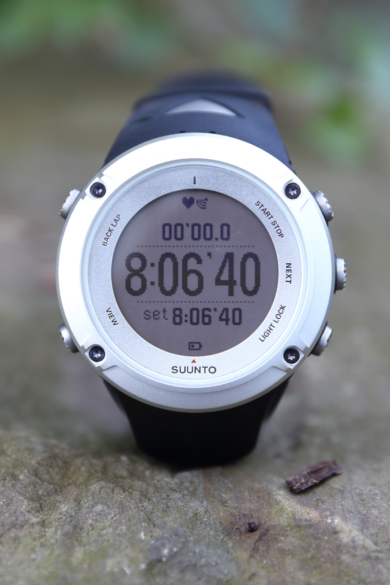

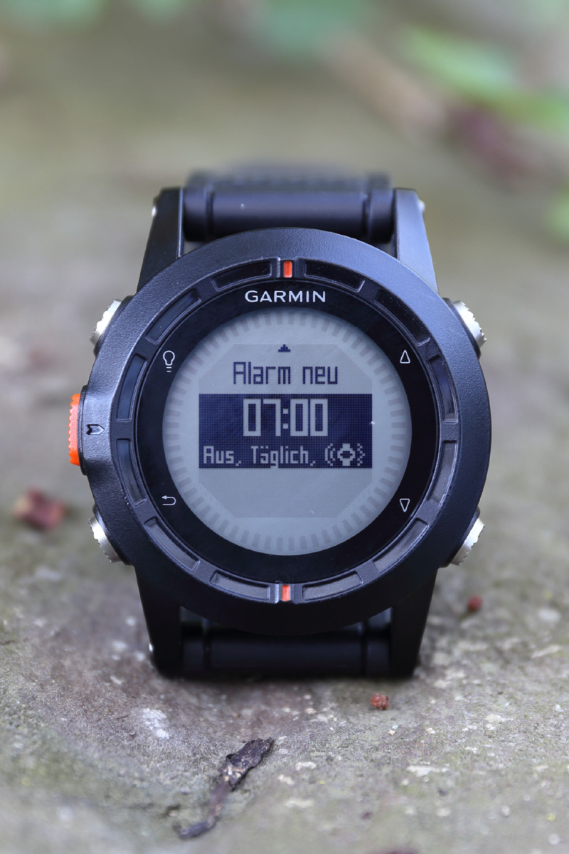

Die Suunto Ambit2 hat nur einen einfachen Wecker mit einer Zeit, die Garmin Fenix kann verschiedene Weckzeiten für bestimmte Tage speichern. Sämtliche Alarme wie Wecker, Wegpunkte, Counter, Geschwindigkeiten, Strecken usw. können von der Garmin Fenix auch per Vibration angekündigt werden. Die Suunto Ambit2 hat keinen Vibrationsalarm.
