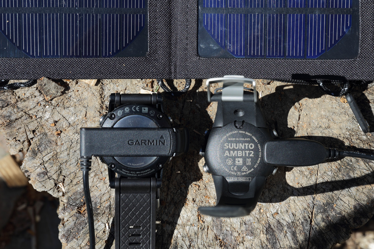

Die Ladung erfolgt über eine Klammer und kann auch während der Navigation ablaufen, wobei der Tragekomfort natürlich leidet. Aber mit einem kleinen Zusatzakku (Testbericht) oder Solarlader (Testbericht) lässt sich die Laufzeit wesentlich verlängern.
