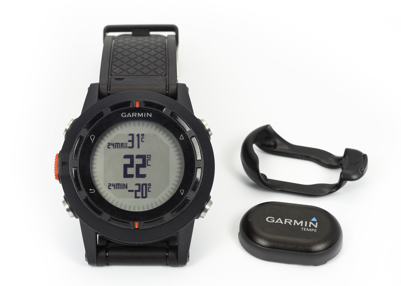

Der Garmin tempe Sensor misst die aktuelle Temperatur und sendet diese ca. 1x pro Minute an ein ANT+ kompatibles Garmin-Gerät. Zusätzlich speichert der tempe Sensor die minimale u. maximale Temperatur der letzten 24 Stunden und überträgt diese ebenfalls an das Garmin-Gerät. Diese interne Speicherung ist sehr sinnvoll, da somit das verbundene Garmin-Gerät nicht die ganze Nacht eingeschaltet sein muss, um z.B. die nächtlichen Tiefstwerte zu messen.

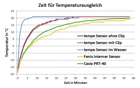

Wir haben den tempe Sensor zusammen mit einer Garmin Fenix getestet. Die Fenix GPS-Uhr besitzt bereits einen internen Temperaturmesser, welcher vor allem für die Temperaturkompensation bei der Luftdruckmessung (und damit Höhenmessung) verwendet wird. Es ist klar, das sich die Uhr am Arm erwärmt und damit eine Messung der Umgebungstemperatur nicht sinnvoll möglich ist. Natürlich kann man die Uhr vom Arm nehmen und auskühlen lassen, aber dieser Vorgang benötigt viel Zeit (siehe Diagramm).
An dieser Stelle springt der tempe Sensor ein, sobald er mit der Fenix gekoppelt ist, zeigt die Fenix nur noch den Wert des tempe Sensors an. Leider gibt es keine Möglichkeit, auf den Datenseiten zwischen dem internen und dem tempe Sensor zu unterscheiden. Die interne Temperatur der Uhr wird erst wieder angezeigt, wenn der Tempe Sensor in den Einstellungen deaktiviert wird.
Garmin Tempe Sensor Temperaturausgleich
Das Diagramm zeigt deutlich, dass es eine halbe Ewigkeit dauert, bis die massigen Uhren von – 19 °C auf + 21 °C erwärmt sind. Die Soll-Temperatur von ca. 21 °C wurde von der Fenix erst nach knapp 2 Stunden erreicht. Der tempe Sensor benötigt jedoch auch noch gut 30 Minuten und erreicht die Temperatur etwas schneller, wenn er nicht in der Halterung sitzt. Im Wasser erreicht der tempe Sensor hingegen die Soll-Temperatur bereits nach 8 Minuten, bei 40 °C Temperaturunterschied kein schlechter Wert. In der Praxis hat man zwar selten so große Temperaturunterschiede, dennoch ist der tempe Sensor unserer Meinung nach noch zu träge. Die Trägheit kann aber auch von Vorteil sein, denn auf einer Wanderung z.B. am Fuß getragen, gibt es weniger Ausreißer, wenn der Sensor der Sonne oder anderen Wärmequellen nur kurz ausgesetzt ist.

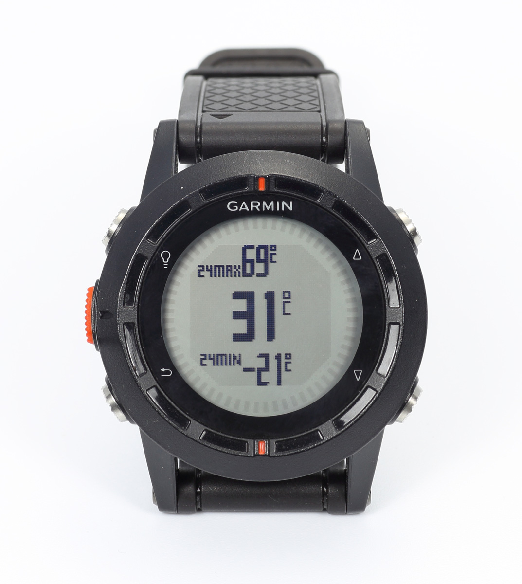

Tempe Sensor Min/MaxGarmin macht keine Angaben über die Genauigkeit, gibt aber einen Messbereich von -20 °C bis 60 °C an. Allerdings werden auch Werte unterhalb von -20 °C bzw. oberhalb von 60 °C angezeigt. Ob der tempe Sensor einen Saunagang bei 90 °C überleben würde, müsste man testen. Bei knapp 70 °C hat uns der Mut verlassen, aber der tempe Sensor lebt noch!

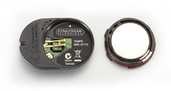

Der tempe Sensor ist sehr klein und leicht (nur 10 Gramm inkl. Batterie) und wird in eine Fassung eingeklickt. Dabei sollte man darauf achten das der Tempe korrekt eingelegt wird (mit der Nut links von Garmin-Schriftzug zum Pfeil auf dem Sockel-Clip). Die Fassung lässt sich leicht an Bändern oder Schnüren eines Rucksacks oder auch an den Schuhen befestigen. Somit ist der tempe Sensor sicher befestigt, kann aber bei Bedarf auch schnell aus der Fassung genommen werden, um eine spezielle Messung, z.B. der Temperatur eines Badegewässers, vorzunehmen. Der tempe Sensor ist bis 10 m wasserdicht, allerdings reicht die Sendeleistung nur aus, um wenige cm Wassersäule zu durchdringen. Die Energieversorgung übernimmt eine CR2032-Knopfzelle, die Laufzeit wird mit „bis zu einem Jahr“ angegeben. Der Batteriewechsel ist einfach möglich, allerdings muss man vorsichtig mit der Dichtung sein, diese ist nicht für die Ewigkeit gebaut.

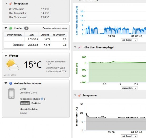

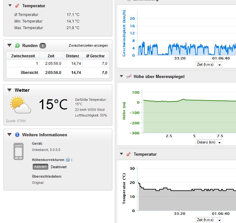

  5. Ist es möglich, nicht nur die aktuellen, min. und max. Werte sondern auch den Temperaturverlauf auf der Uhr anzuzeigen, wie mit dem internen Sensor?
    1. wenn der Tempe angeschlossen ist, zeigt der Temperaturverlauf die Temperatur des Tempe! Er muss aber dauerhaft verbunden, denn er speichert den Verlauf nicht im eignene Speicher.

  6. Servus! Merci für den interessanten Artikel! Ich habe den Tempe-Sensor auch in Verwendung in Verbindung mit einer Virb Elite. Mir ist es bislang nicht gelungen, die oben genannten auf eine Dezimalstelle genauen Temperaturwerte aufzustöbern. Wo genau befinden sich diese? Wenn ich eine FIT-Datei vom Garmin-Gerät (hier also der Virb Elite) importiere, erhalte ich stets Ganzwerte für die gemessene Temperatur (also z. B. 22,0 °C oder 24,0 °C, niemals aber z. B. 23,5 °C). Ich hab’s über Garmin Connect probiert, über SportTracks und über RouteConverter.
    Wo verstecken sich die Kommawerte der Temperaturdaten?
