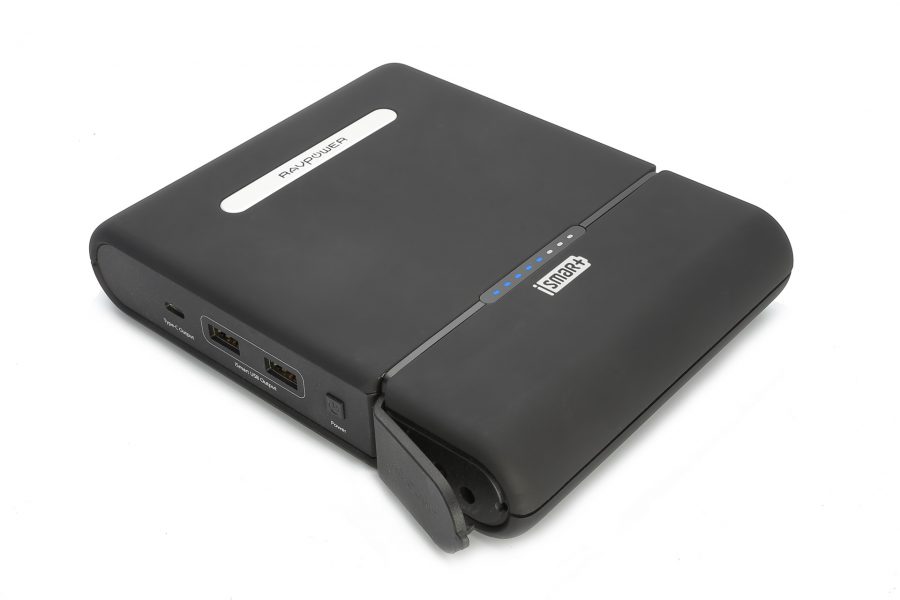

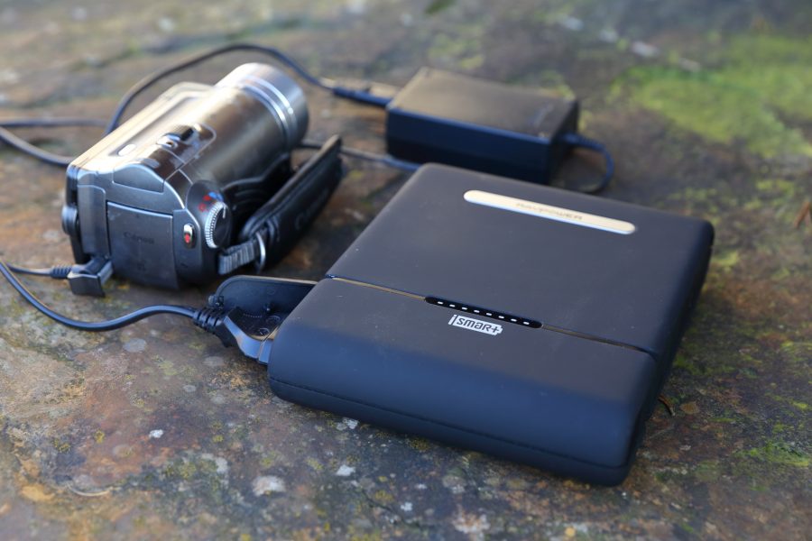

Powerbanks mit 220 Volt AC-Ausgang sind der aktuelle Trend, da immer mehr stromhungrige Geräte auch unterwegs geladen werden wollen. Aufgrund immer leistungsfähigerer Lithium-Ionen-Akkus können die mobilen Ladegeräte außerdem zunehmend kleiner gebaut werden. Mit Abmessungen von 178 x 138 x 36 Millimetern und einem Gewicht von 842 Gramm passt der getestete RAVPower 27000mAh (27 Ah) AC zwar noch nicht in die Hosentasche, ist aber problemlos in Rucksack oder Handtasche unterzubringen.
Der Vorteil einer Powerbank mit einem AC-Ausgang von 220 Volt liegt auf der Hand: Zwar können immer mehr Geräte per USB oder USB-C geladen werden (siehe z.B. MacBook 12 mit Powerbank laden), doch gibt es auch viele mobile Geräte, die mit einem Netzteil betrieben oder geladen werden. Beispiele für solche Geräte sind: Laptops, Tablets, Kameras, elektrische Zahnbürsten, Babyphones und viele mehr …
ravpower_27000_laden
Gehäuse und Anschlüsse

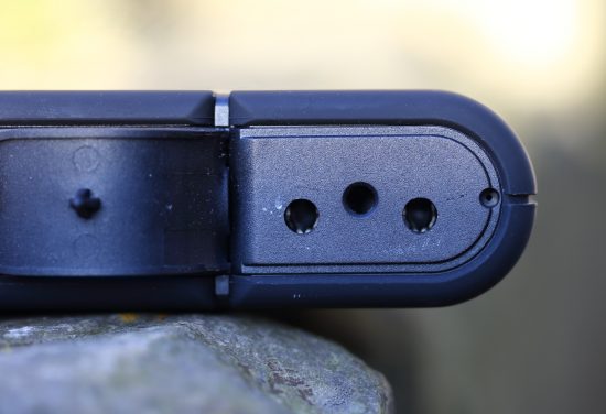

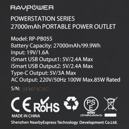

Das schwarze Gehäuse besteht aus leicht gummiertem Kunststoff und ist damit schön griffig, allerdings auch etwas anfällig für Kratzer. An der Oberseite zeigen acht blaue LEDs auf Knopfdruck den Ladezustand des Akkus an. Der 220 Volt starke AC-Ausgang ist über eine Buchse Typ J ohne Schutzkragen realisiert und kann damit sowohl Euro-Stecker als auch Konturen- und Schuko-Stecker aufnehmen. Der Ausgang wird durch eine Gummikappe geschützt. Aktiviert wird er über einen seitlichen Taster, welcher aus Sicherheitsgründen mind. 7-8 Sekunden gedrückt werden muss.
ravpower_27000_technischeda
Warnung
Eine AC-Powerbank hat keine Erdung und damit auch keinen Schutzkontakt! Die Verwendung von Geräten mit Schuko-Stecker ist mit dem RAVPower 27000mAh möglich, der Schutzkontakt verliert aber seine Wirkung. Da das Gerät selber nicht mit der Erde verbunden ist, besteht allerdings erst dann eine Gefahr, wenn gleichzeitig beide 220V Pole berührt würden.

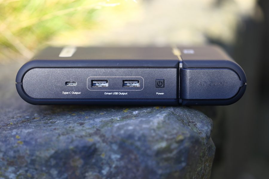

Neben dem AC-Ausgang von  220 Volt bietet die Powerbank RAVPower 27000mAh noch folgende Anschlüsse:
  • Ausgang: 2x USB-A Buchse mit 2,4A@5V mit iSmart-Technologie
  • Ausgang: 1x USB-C Buchse mit 3A@5V

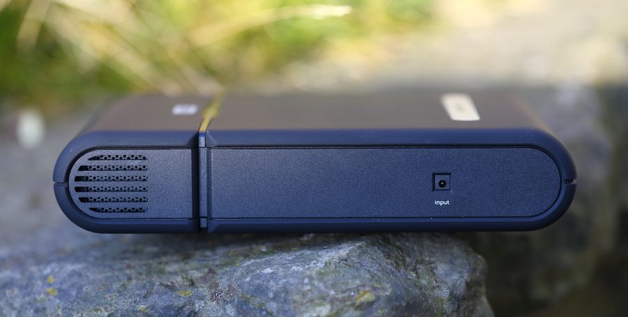

  • Eingang: Rundstecker 2,45mm 1,6A@19V
    (für das mitgelieferte Netzteil)

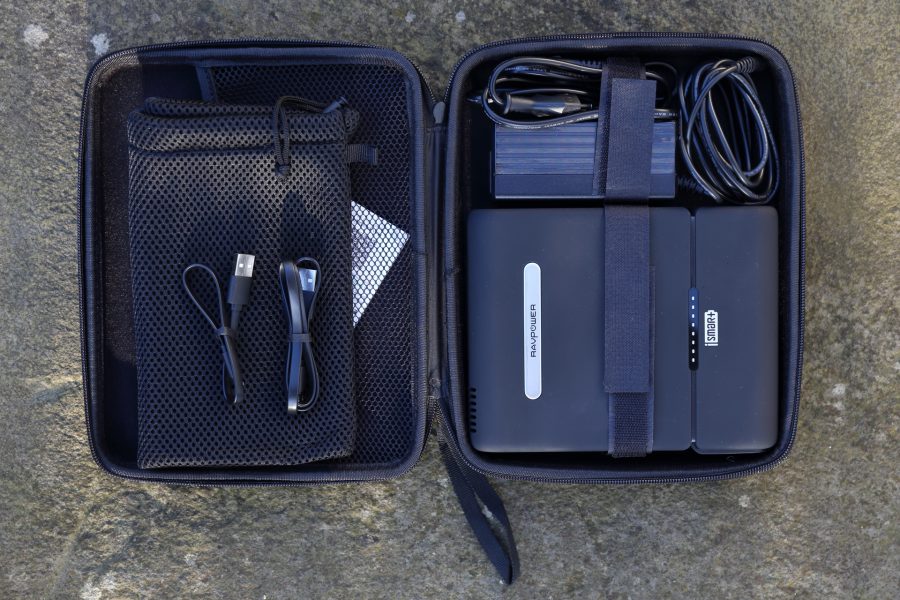

Im Lieferumfang befindet sich ein praktischer Koffer, eine Tasche, zwei kurze USB zu Micro-USB Kabel, ein Netzteil sowie eine kurze Anleitung und ein Karabiner.
Damit ist die AC-Powerbank RAVPower 27000 mAh gut ausgestattet, auch wenn wir einen Qualcomm-Quick-Charge-Ausgang sowie die Möglichkeit, über USB (5V) zu laden, etwas vermisst haben.

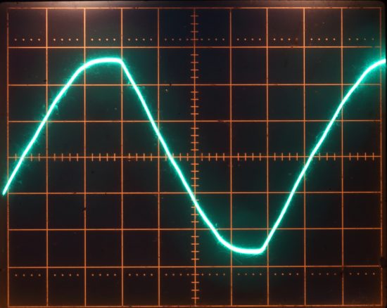

Reiner Sinus vs. modifizierter Sinus
Die RAVPower 27000mAh AC-Powerbank verwendet bei der Wandlung der Gleichspannung des Lithium-Ionen-Akkus auf die Wechselspannung für den 220-Volt-Ausgang nur einen sog. modifizierten Sinuswandler (wie die allermeisten Geräte dieser Bauart). Einige wenige Geräte benötigen für einen störungsfreien Betrieb allerdings die wesentlich aufwendiger zu erzeugende reine Sinuswandlung. Die allermeisten modernen Geräte nutzen sog. Schaltnetzteile und sind problemlos zu verwenden. Ältere Geräte mit normalen Trafos können im schlimmsten Fall jedoch beschädigt werden. Wer auf Nummer sicher gehen will, erkundigt sich beim Hersteller des Gerätes, das an den Akku angeschlossen werden soll, ob das Gerät zwingend nur mit einem Wechselrichter betrieben werden kann, der eine sinusförmige Ausgangsspannung erzeugt.
Modifizierte Sinuswelle des RAVPower 27000 AC
modifizierte Sinuswelle des RAVPower 27000 AC
sinus
50Hz Sinuswelle, Sekundärseite eines 220V Netztrafos (zeigt leichte Verzerrungen)
