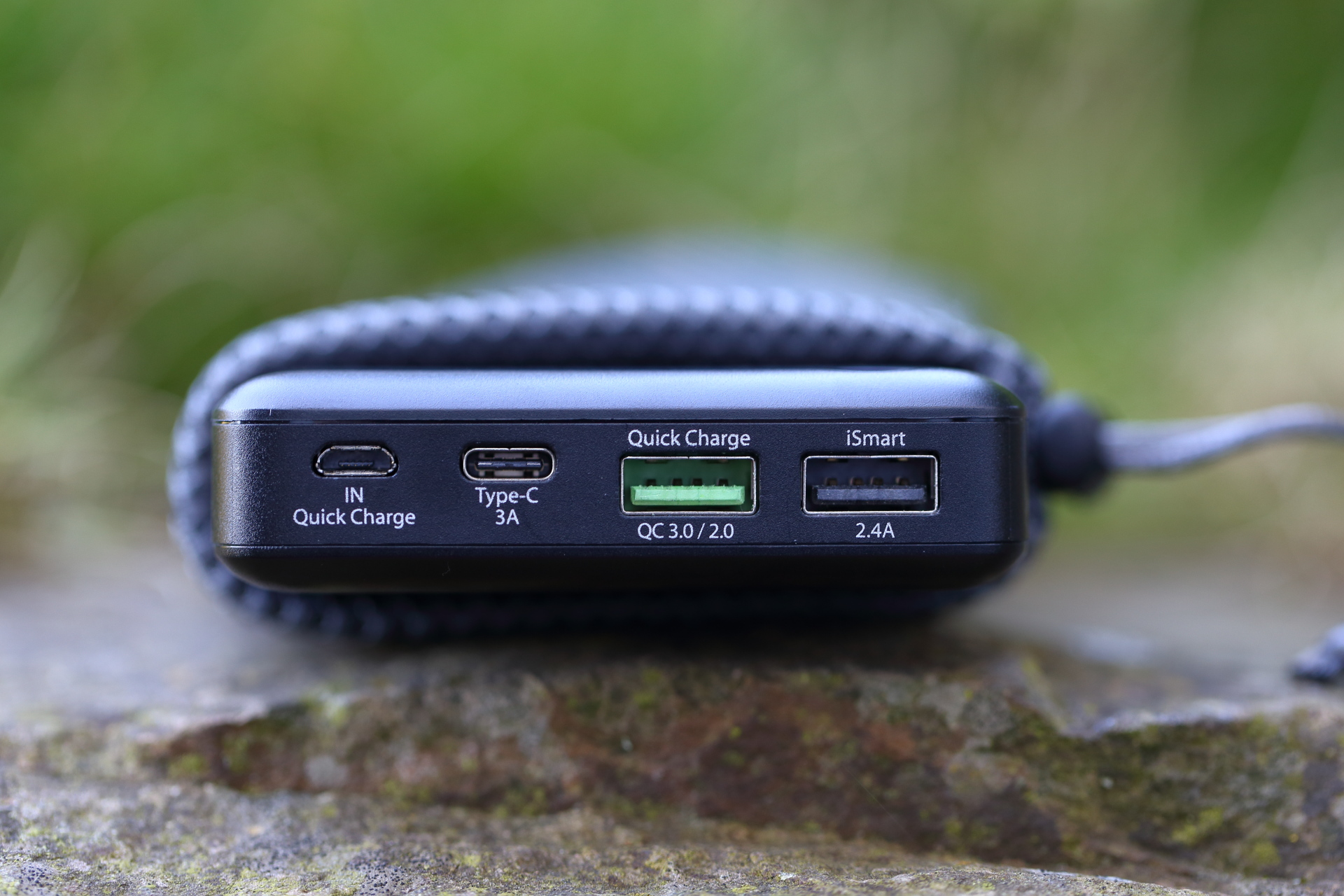

Ein- und Ausgänge Herstellerangaben:
Anzahl der Ausgänge:3
Ausgang 1:USB-A Buchse 2.4A@5V / 1.5A@6.5-9V / 1.2A@9-12V (QC 3.0)
Ausgang 2:USB-A Buchse 2.4A@5V (iSmart)
Ausgang 3:USB-C Buchse 3.0A@5V
Ausgangsspannung:
  • 5 Volt
  • QC 2.0 (5-12 Volt)
  • QC 3.0 (5-12 Volt)
Eingang 1:Micro-USB Buchse 2.0A@5V
Eingang 2:USB-C Buchse 3.0A@5V
Eingangsspannung:
  • 5 Volt
Quick Charge:QC 3.0 (5-12 Volt)
Anschluss USB-C:Ja3.0A@5V

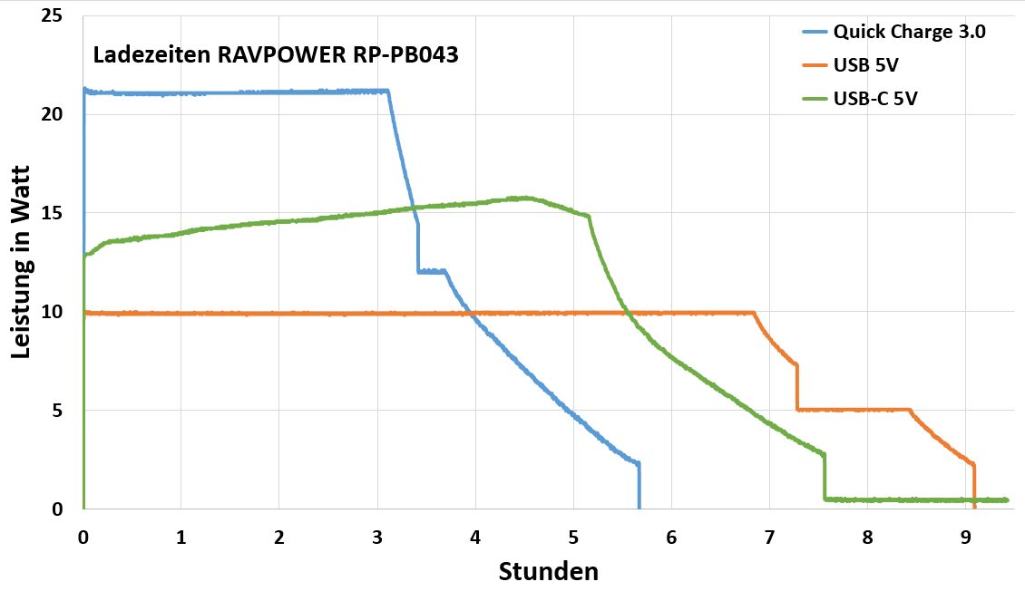

Eingangsleistung (Testergebnis):
Ø Ladeleistung 5V CC-Phase:9.92 W
Ø Ladeleistung 5V:8.76 W
Ladezeit 5V:9.09 hour
Ø Ladeleistung QC CC-Phase:21.08 W
Ø Ladeleistung QC:15.33 W
Ladezeit QC:5.67 hour
Ø Ladeleistung USB-C CC-Phase:14.71 W
Ø Ladeleistung USB-C:12.23 W
Ladezeit USB-C:7.55 hour
