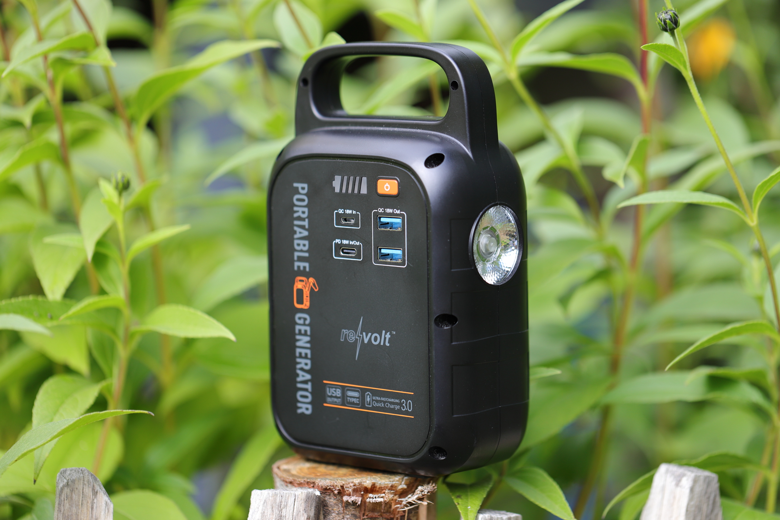

Die Revolt Hand-Dynamo-Powerbank PB-100.k ist eine kleine Notfall Powerstation mit Handkurbel-Dynamo, großer LED-Flächenbeleuchtung sowie LED-Taschenlampe. Über die Handkurbel kann kurzfristig (wenige Sekunden) eine maximale Leistung von knapp 3 Watt (über den Akku gepuffert) erreicht werden. Pro Stunden lassen sich je nach Krafteinsatz ca. 1-2 Wattstunden Energie über die Handkurbel gewinnen. Mehr Details in unserem ausführlichen Testbericht…
