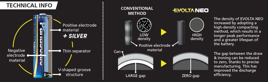

Die neue Batterie soll laut Aussage von Panasonic mehr Kapazität, Leistung sowie eine höhere Auslaufsicherheit bieten. Möglich wird die Steigerung durch präzisere Fertigung und reduzierte Materialstärke zwischen den Elektroden (Separatoren). Dadurch kann mehr Elektrodenmaterial eingefüllt sowie der Wirkungsgrad verbessert werden. Weiter wurde der Batteriesockel v-förmig eingekerbt und bietet mehr Platz im Innenraum der Batterie. Silberkomponenten wirken sich positiv auf die Materialreaktion aus und erhöhen die Effizienz und Auslaufsicherheit.

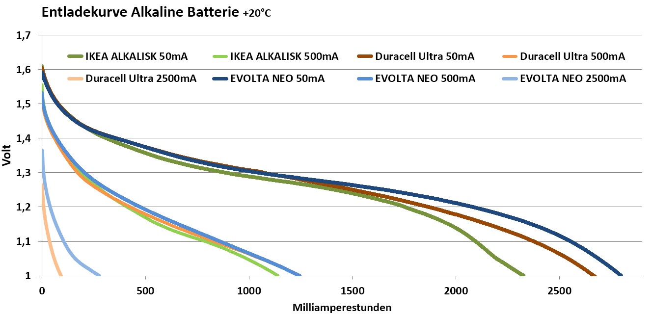

Folgende Kapazitäten haben wir bei einer Entladung bis 1.0 Volt gemessen (+20 °C):
Entladestrom 10 mA 50 mA 500 mA 2500 mA
Kapazität in Milliamperestunden 2942 2799 1245 277
Kapazität in Milliwattstunden 3856 3552 1467 303
Durchschnittliche Spannung in Volt 1,311 1,269 1,178 1,094

Für eine Alkaline-Batterie ist die Kapazität der Panasonic EVOLTA NEO sehr hoch und schlägt die Konkurrenz Duracell Ultra Power* knapp. Der Innenwiderstand der Panasonic EVOLTA NEO liegt bei ca. 200 mΩ und ist damit etwas geringer als bei der Duracell Ultra Power. Die Kapazität liegt (bei 50 mA)  2,6 Prozent über der Duracell Ultra Power* und immerhin 20 Prozent über einer preiswerten IKEA ALKALISK Batterie.
* getestet wurde die Duracell Ultra Power im Rahmen des Akku-Vergleichstests im Jahr 2014, nicht ausgeschlossen, dass auch Duracell seine Alkaline-Batterien, welche nach wie vor unter dem gleichen Namen verfügbar sind, verbessert hat.

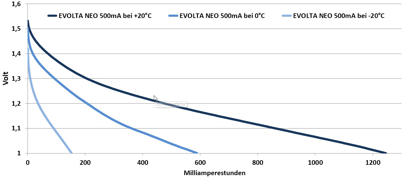

Kapazität bei Kälte
Kalte Temperaturen sind für alle Batterien und Akkus eine Herausforderung. Durch die Kälte steigt der Innenwiderstand und die Ausgangsspannung sinkt. Besonders wenn höhere Ströme benötigt werden, wird Kälte zu einem echten Problem. Leider sind Alkaline-Einwegbatterien besonders empfindlich und die Panasonic EVOLTA NEO AA-Batterie macht hier keine Ausnahme.
Wer auch bei extrem kalten Temperaturen viel Power benötigt, ist gezwungen auf teure Lithium-Einwegbatterien umzusteigen. Aber auch einige NiMH-Akkus können kalten Temperaturen deutlich besser vertragen als Alkaline-Einwegbatterien. Siehe dazu NiMH-Akkus im Test unter kalten Bedingungen …
