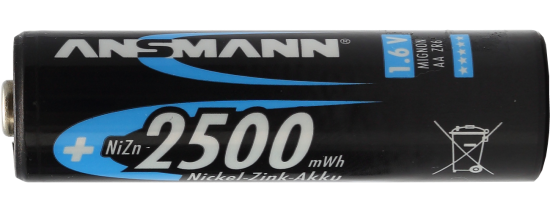

NiZn-Akkus (Nickel-Zink) benötigen spezielle NiZn-Akku Ladegeräte und können daher nicht in Geräten eingesetzt werden, welche den eingelegten (NiMH-) Akku im Geräte laden z.B. schnurlose Telefone.
Gegenüber dem weit verbreiteten Nickel-Metallhydrid-Akkumulator (NiMH) mit einer mittleren Zellenspannung von nur 1,25 Volt verfügen die NiZn-Akkus mit 1,65 Volt über eine wesentlich höhere Spannung. In Bezug auf die Spannungslage sind NiZn-Akkus daher der klassischen Alkaline-Einwegbatterie von 1,5 Volt deutlich ähnlicher als NiMH-Akkus. Dieser Artikel erklärt Vor- und Nachteile der NiZn-Akkus und zeigt, wo der Einsatz sinnvoll ist.
ansmann_nizn_2500_quer

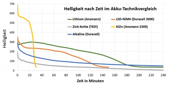

Durch den Innenwiderstand der Zelle bricht die Spannung unter hohen Lasten sowohl beim NiMH- als auch beim NiZn-Akku mehr oder weniger ein. Durch die höhere Spannung der Nickel-Zink-Akkus führt der Spannungseinbruch bei Nickel-Zink-Akkus weit später dazu, dass Geräte wegen Unterspannung abschalten. Entsprechend sind NiZn-Akkus für Geräte mit hohen Leistungsanforderungen sehr gut geeignet. Im Vergleich zu NiMH-Akkus, besonders aber im Vergleich zu Alkaline-Batterien, verlieren NiZn-Akkus auch bei sehr hohen Strömen prozentual weniger an nutzbarer Kapazität.
akkutechnik-vergleich
Das Diagramm zeigt eindrucksvoll, wie hoch die Mehrleistung z.B. bei einer LED-Taschenlampe ist, welche mit nur einer AA-Zelle betrieben wird (LED LENSER P5.2). Allerdings hält das helle Vergnügen im Vergleich zu anderen Akkus oder Batterien entsprechend kurz an. Dennoch: Wenn Leistung wichtiger ist als Ausdauer, sind Nickel-Zink-Akkus die bessere Wahl.

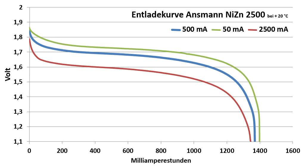

3) Entladekurve
Die Entladekurve von Nickel-Zink-Akkus unterscheidet sich gegenüber Einwegbatterien und NiMH-Akkus deutlich. Die Spannung liegt lange Zeit sehr hoch, um dann gegen Ende der Kapazität extrem steil abzufallen. Die auf Einwegbatterien oder NiMH-Akkus optimierte Batteriestatusanzeige der meisten Geräte wird dadurch unbrauchbar und zeigt zu lange einen vollen Akku an. Der steile Spannungsabfall zum Ende der Kapazität führt dazu, dass die Geräte sehr schnell und plötzlich an Leistung verlieren, was in vielen Anwendungsfällen unerwünscht ist und von vielen Nutzern als Problem wahrgenommen wird. Im Modellbau sind die Akkus daher in Flugmodellen gefürchtet! Die Entladeschlussspannung eines NiZn-Akkus sollte 1,1 (bei einigen Herstellern 1,2) Volt nicht unterschreiten. Viele Geräte schalten jedoch erst ab einer Spannung von 0,9 oder 1,0 Volt zuverlässig ab, was vor allem bei Geräten mit geringer Leistungsaufnahme schnell zur Tiefentladung der NiZn-Akkus und damit zur Schädigung führen kann. Es ist daher wie auch bei NiMH-Akkus wichtig, die Zellen nur in Geräten zu verwenden, welche eine zuverlässige Abschaltung besitzen oder den Entladevorgang aktiv zu überwachen.

Die Kapazität wurde für unterschiedliche Entladeströme gemessen. Zwischen Ladung und Entladung wurde eine Pause von einer Stunde eingehalten:
  • Kapazität bei 50 mA beträgt: 1418 mAh bei 2404 mWh (1,696 Volt)
  • Kapazität bei 500 mA beträgt: 1357 mAh bei 2237 mWh (1,649 Volt)
  • Kapazität bei 2500 mA beträgt: 1335 mAh bei 2065 mWh (1,547 Volt)
ansmann_nizn_2500
Damit liegt der Akku etwas unter den Herstellerangaben von 2500 mWh. Allerdings lässt sich dem Akku durch einen geringeren Abschaltstrom etwas mehr Kapazität einladen, womit die Kapazität steigt. Mit einem Abschaltstrom von nur 10 mA verdoppelt sich die Ladezeit von gut 6 auf 12 Stunden, die Kapazität steigt allerdings um ca. 8 Prozent und erreicht damit knapp die Herstellerangabe!

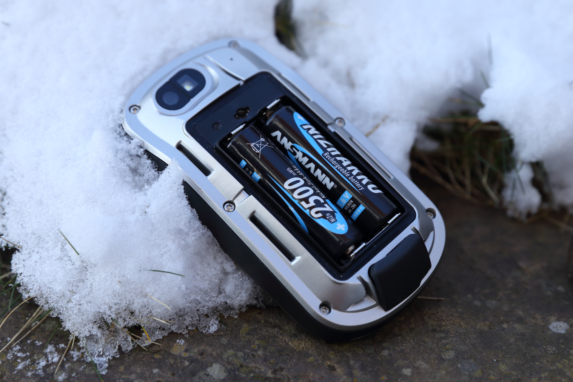

Kapazität und Leistung bei Kälte
Bei kalten Temperaturen steigt der Innenwiderstand von Batterien und Akkus, was den Spannungsabfall vor allem bei hohen Leistungen erheblich steigert. Dies führt dazu, dass viele Geräte bei extrem kalten Temperaturen, auch bei vollen NiMH-Akkus oder Batterien einen leeren Akku anzeigen und im schlimmsten Fall nicht betrieben werden können. Durch die hohe Spannungslage der Nickel-Zink-Akkus bleibt die Spannung, trotz kältebedingtem Spannungsabfall, auch bei extremer Kälte noch in einem Bereich, der von den meisten Geräten problemlos toleriert wird.
Der Verlust an nutzbarer Kapazität ist auch bei extrem kalten Temperaturen vom Entladestrom abhängig. In unserem Test haben wir bei -20 °C und einem Entladestrom von 500 mA  eine nutzbare Kapazität von ca. 50 Prozent gemessen. Der Entladestrom von GPS-Outdoor-Geräten ist deutlich niedriger, so dass der kältebedingte Kapazitätsverlust hier geringer ausfällt. Durch die hohe mittlere Spannung ist der NiZn-Akku bei extrem kalten Temperaturen gut geeignet und den meisten NiMH-Akkus überlegen.
nicke-zink-akku-garmin

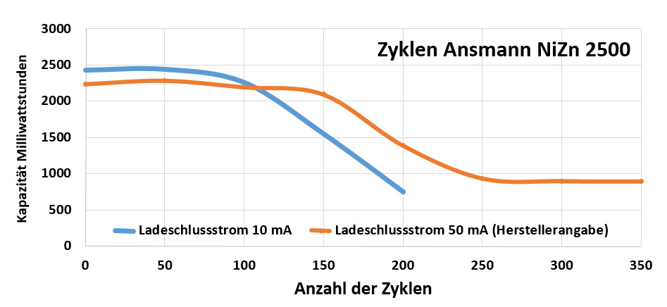

Alle Akkus unterliegen einem fortlaufenden Alterungsprozess, welcher zeit- und zyklenabhängig ist. Wenn ein AA-Akku nicht bereits durch falsche Behandlung (Tiefentladung, Überladung, falsche Ladetechnik) das Zeitliche segnet, dann ist die Zyklenbelastung bei AA-Akkus der maßgebliche Alterungsfaktor. Wir haben den Ansmann NiZn 2500 wie folgt getestet:
  • Konstantstromphase: 750 mA
  • Konstantspannungsphase: 1,9 Volt
  • Abschaltstrom: 50 mA bzw. 10 mA
  • Pause: 15 min
  • Entladung: 500 mA bis 1,1 Volt
  • Pause: 5 min
Alle 50 Zyklen wurde eine Kapazitätsmessung mit reduziertem Ladestrom durchgeführt und der Innenwiderstand gemessen. Die Ergebnisse sind stark von den verwendeten Lade- und Entladeströmen abhängig.
ansmann_nizn2500_zyklen
Die mögliche Anzahl der Zyklen liegt damit im Bereich der Hochkapazitäts-NiMH-Akkus, jedoch deutlich unter LSD-NiMH-Akkus, welche in unseren Tests bis 800 vergleichbare Zyklen erreicht haben.
Diese Testergebnisse sind vorläufig. Zur Absicherung der Ergebnisse werden alle Zyklentests von uns mehrfach durchgeführt!

  11. Hallo,
    sehr guter Test, allerdings finde ich die Angaben zur Zyklenfestigkeit etwas ungenau, gibt es da keine genauen Werte?
    Oder sind die genauen Werte bei dem „Mignon NiMH AA-Akkus im Vergleichstest“ hinterlegt, da dort ebenfalls der Ansmann NiZn 2500 getestet worden ist. Aber wurde er dort mit der hier beschriebenen Ladetechnik aufgeladen oder anders?
    1. Im Vergleichstest sind noch mehr konkrete Messergebnisse zum Thema Zyklen. Aber was genau fehlt Dir da noch an Informationen? Der Test zeigt sogar die Zyklen bei unterschiedlichen Ladeströmen! Welche Information fehlt Dir?
      1. Ja, den habe ich auch gelesen den Vergleichstest. Meine Frage bezog sich auf die Ladeverfahren und des Abschaltkriterium des NiZn Akkus.
        In dem Vergleichstest steht nix davon, dass der NiZn Akku anders geladen worden ist, was ich aber stark vermute das man ihn ja mit dem CC-CV Ladeverfahren auflädt.
        Nun die Frage: Welche Bedingungen wurden für den Zyklentest getroffen?
        Sind es die, die hier in dem Artikel beschrieben worden sind:
        Pause: 15 min
        Pause: 5 min
        oder doch die, die im Vergleichstest stehen?:
        Ladestrom 1000 mA Abschaltung mit -Δ 5 mV*
        Pause 15 Min.
        Entladestrom 500 mA Abschaltung 1 Volt
        Pause 5 Min.
        nach 10 und dann nach jeweils 50 Zyklen wurde ein Kapazitätstest nach ICE-Standard** durchgeführ
        * Akkus mit hohem Innenwiderstand können sich beim Laden mit 1 A bereits direkt zum Ladebeginn derart erwärmen, dass das Ladeende erkannt wird. Hat ein Akku in unserem Test diesen Punkt erreicht, wurde er mit dem 1,2-fachen seiner letzten Kapazitätsermittlung weitergeladen und die -Δ Erkennung deaktiviert.
  12. Ja ich habe schon den Vergleichstest angeschaut, allerdings wird es mir da nicht ganz klar wie der NiZn Akku geladen und entladen worden ist.
    Ein NiZn Akku wird ja normalerweise mit dem CC-CV geladen, aber ein NiMH Akku ja nicht. Mich würde es jetzt interessieren wie der Akku geladen worden ist, wurde er so geladen und entladen:
    Pause: 15 min
    Pause: 5 min
    oder so:
    Pause 15 Min.
    Pause 5 Min.
    nach 10 und dann nach jeweils 50 Zyklen wurde ein Kapazitätstest nach ICE-Standard** durchgeführt
    Ich hätte jetzt vermutet wie oben, aber so ganz klar ist das mir jetzt doch nicht, da in Variante zwei ja noch so ein Sternchen ist, wo man eine Ausnahme erläutert.
    1. Das ist vielleicht etwas schlecht erklärt, aber der NiZn Akku wurde natürlich auch im Rahmen des Vergleichstests mit der für diesen Akkutype korrekten und im Einzeltest beschriebenen CC-CV geladen und zwar mit der vom Hersteller vorgeschriebenen 50mA Abschaltung.
      1. Sag aber ruhig in welche Richtung Du Dir noch mehr Details wünscht, für uns ist es wichtig zu wissen was den Leser interessiert…
  13. So wie ich das sehe wurde nur getestet wie viele Zyklen es braucht bis nur noch 50% der ursprünglichen Kapazität da ist. Wird man in der Zukunft noch sehen, wie viele Zyklen die Akkus bis zum Ende aushalten?
    1. Also für die 10mA Abschaltung haben wir den Akku ja quasi bis zum Ende gequält. In der Tat hat sich der Akku bei 50mA ab ca. 250 Zyklen auf dem Niveau von knapp 40 Prozent seiner Kapazität stabilisiert. Ich nehme Deine Frage mal zum Anlass noch mal einen längeren Zyklentest mit 50mA Abschaltstrom zu unternehmen. Schau in ein paar Wochen noch mal vorbei dann habe ich da mehr Ergebnisse!
    1. also leider habe ich den letzten frischen Akku „verbraucht“ nach dem 85 Zyklus ist die Stromaufnahme nicht mehr unter 70mA gesunken und daher hat die Abschaltung nicht gegriffen. Daher gehen ich davon aus, dass der Akku massiv überladen wurden und damit für den weiteren Test ausfällt. Ich hatte versäumt noch ein zusätzliche Abschaltung nach Zeit oder Kapazität zu programmieren. Ich bin mir nicht sicher, aber ich glaube die Lader von Ansmann haben zusätzlich noch eine Zeitabschaltung. Sollte es aber NiZn-Lader geben, die keine zusätzliche Zeitabschaltung haben, wäre das eine Schwachstelle denn ich vermute das kann häufiger passieren wenn die Akkus älter werden. Wenn ich mal wieder mit Ansmann im Kontakt bin werde ich noch mal um Akkus bitten…

  24. Hallo zusammen, ich benutze die NiZn-Akkus in meinem Garmin Oregon, habe aber immer noch nicht die beste Einstellung für den Batterietyp gefunden. Durch den krassen Spannungsabfall am Ende bekomme ich keine Warnung, dass die Akkus leer werden. Habt Ihr eine Idee, welchen Batterietyp ich einstellen sollte?
    Viele Grüße
