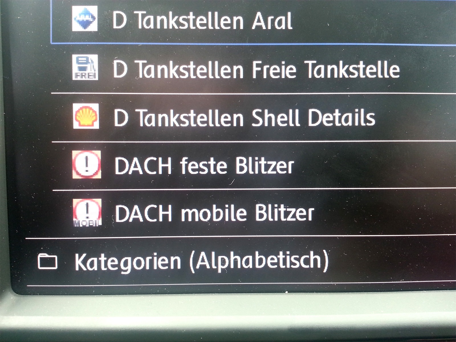

Bild zeigt die einzelnen Blitzer-Kategorien auf dem VW Discover PRO Gen 2.

  • Anzeige der POIs im Navi „NAV“ „Setup“ „Karte“ „Sonderziele anzeigen“ „Kategorie für Sonderziele“
  • Auswahl der Kategorie, welche auf der Karte angezeigt werden soll (auf 10 begrenzt).

  • Anzeige auf der Karte mit Blitzertype oder Brand-Icon (normale POIs)
  • Akustische Warnung vor Blitzern (nur Pro Gen2 ab kw 22 2015)
  • Anzeige in der Zielauswahl
  • maximal 10 Kategorien

  29. Habe die Blitzer-POI für DACH heruntergeladen und im VW-Navi-Radio (Discover Media) erfolgreich installiert. Beim Testen ergab sich aber folgendes Problem:
    – habe „DACH Blitzer fest“ anzeigen aktiviert -> und die festen Blitzer werden angezeigt.
    – Wenn ich dann „DACH Blitzer mobil“ anzeigen dazunehme, werden nur noch die mobilen Blitzer aber NICHT mehr die festen Blitzer angezeigt.
    -> Woran kann das liegen ???
    Vielen Dank für die Hilfe !!
    1. Wäre mir neu, dass das nicht auch parallel klappt. Bitte installieren immer beide Kategorien parallel und dann auch parallel anhaken. Bitte noch mal alles durchgehen, muss ein Installations bzw. Testfehler sein!
      1. Hallo lieber Tobias,
        vielen Dank für die schnelle Antwort.
        Ich habe noch einmal die festen Blitzer und die mobilen Blitzer nacheinander einzeln aktiviert bzw. gemeinsam.
        Aber wenn ich beide Arten (fest + mobil) gleichzeitig aktiviere, erscheinen trotzdem nur die mobilen Blitzer.
        Ich habe auch die entsprechenden Foto’s angehangen.
        Woran könnte das liegen ????
        sagt Sven.
      2. Mir scheint eher, dass die mobilen einfach nur die stationären überdecken? Mal an anderen Stellen getestet bzw. näher reingezoomt?
        Was mich wundert ist da die Icons unterschiedliche größen zu haben scheinen. Bitte mach mal folgendes: Speicherkarten komplett leeren, in POIbase unter Einstellungen > Einstellungen zurücksetzen auswählen und dann die Daten noch mal neu installieren.
  30. Hallo Tobias,
    sehr gute Nachrichten – es funktioniert jetzt alles fehlerfrei :-)).
    Ich war heute etwas weiter unterwegs – und siehe da -> es werden mobile UND stationäre Blitzer angezeigt. Und nur bei jedem festen Blitzer kommt vorher ein tiefes „Plopp“.
    Also: besten Dank nochmals
    sagt Dir Sven.
