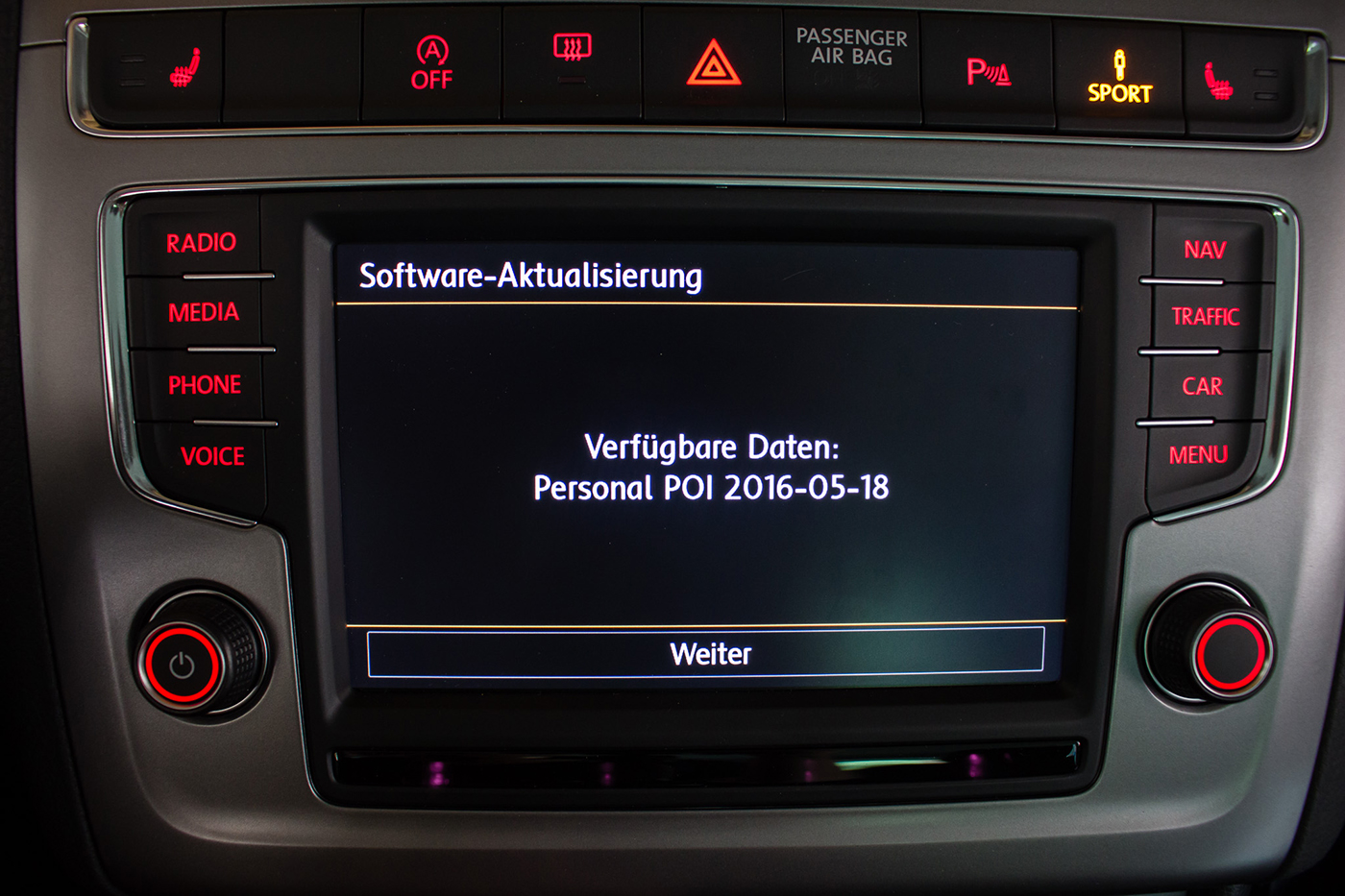

  • Speicherkarte ins VW Discover Media einlegen

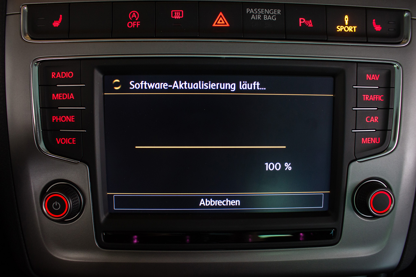

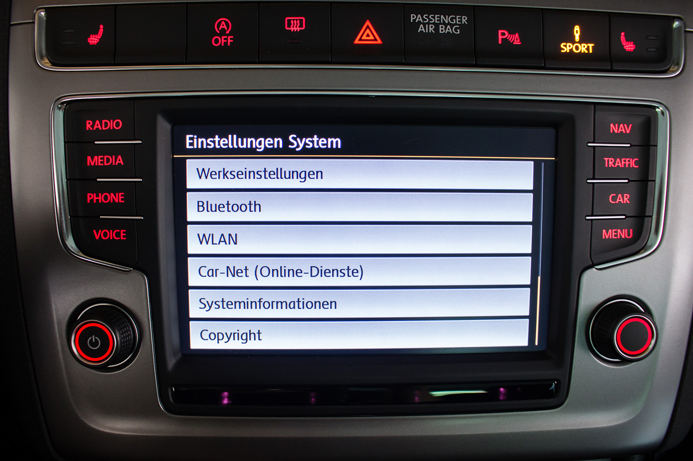

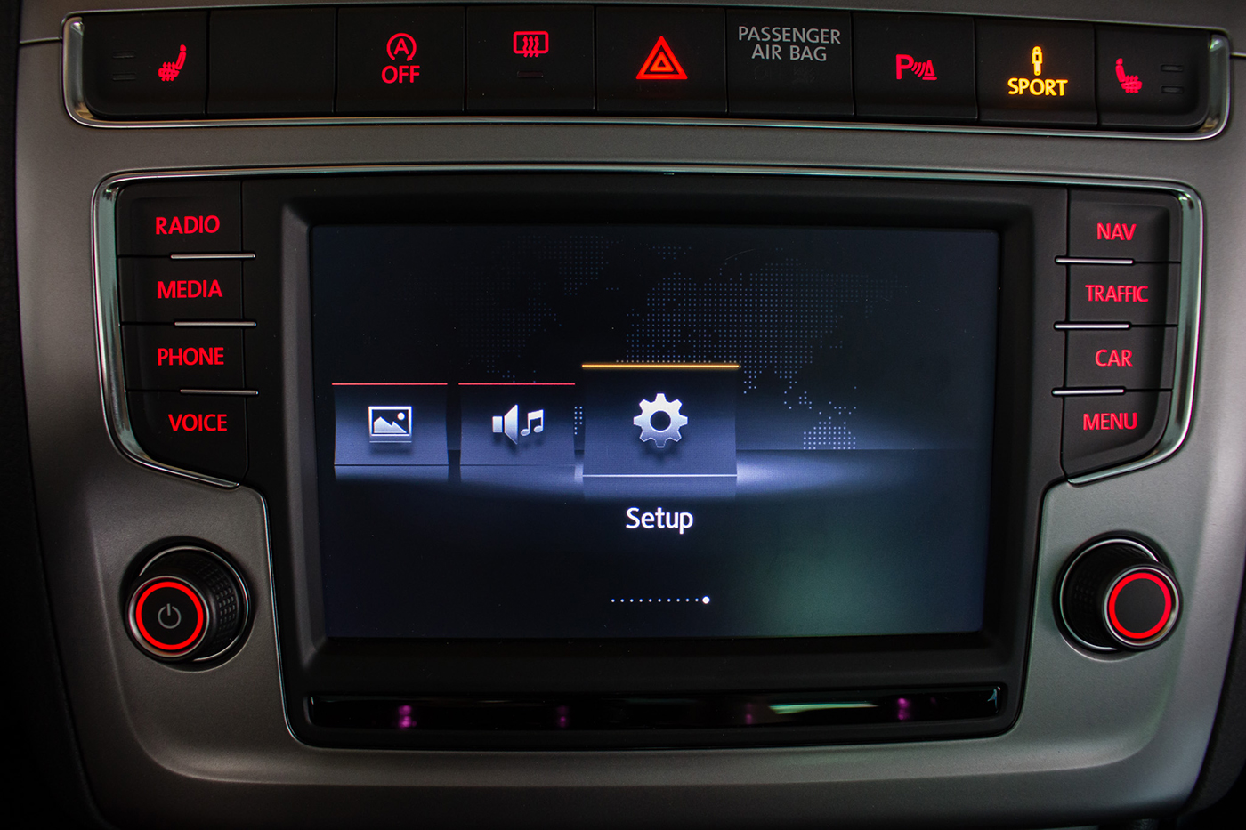

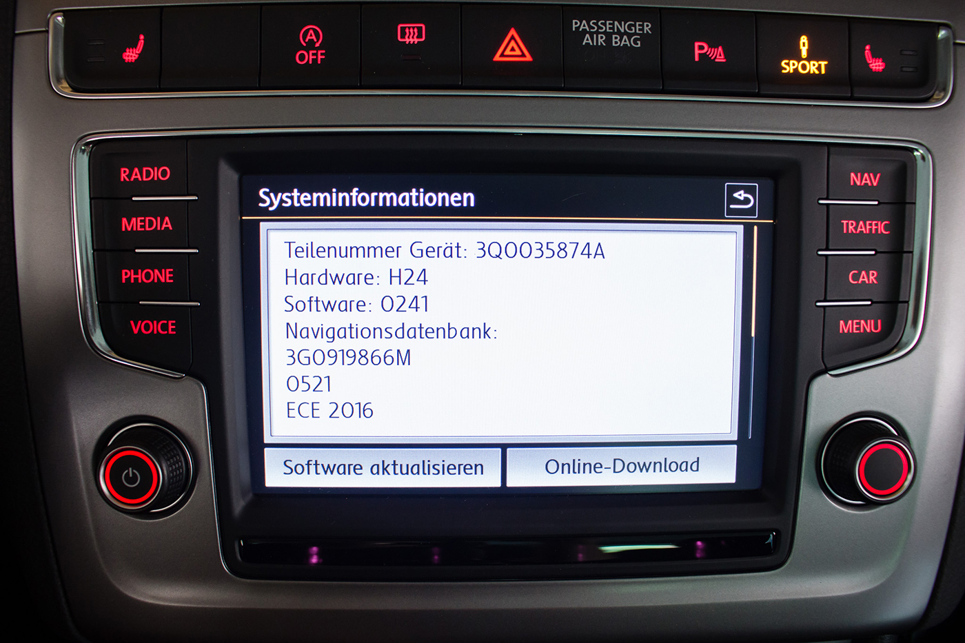

  • „Menü“ „Setup“ „Systeminformationen“ „Software aktualisieren“

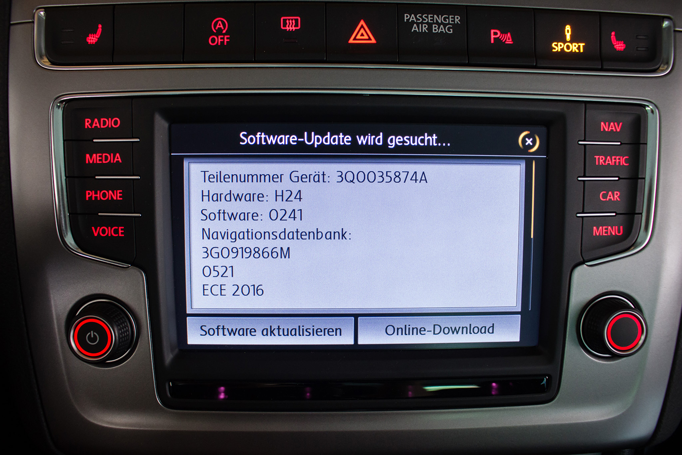

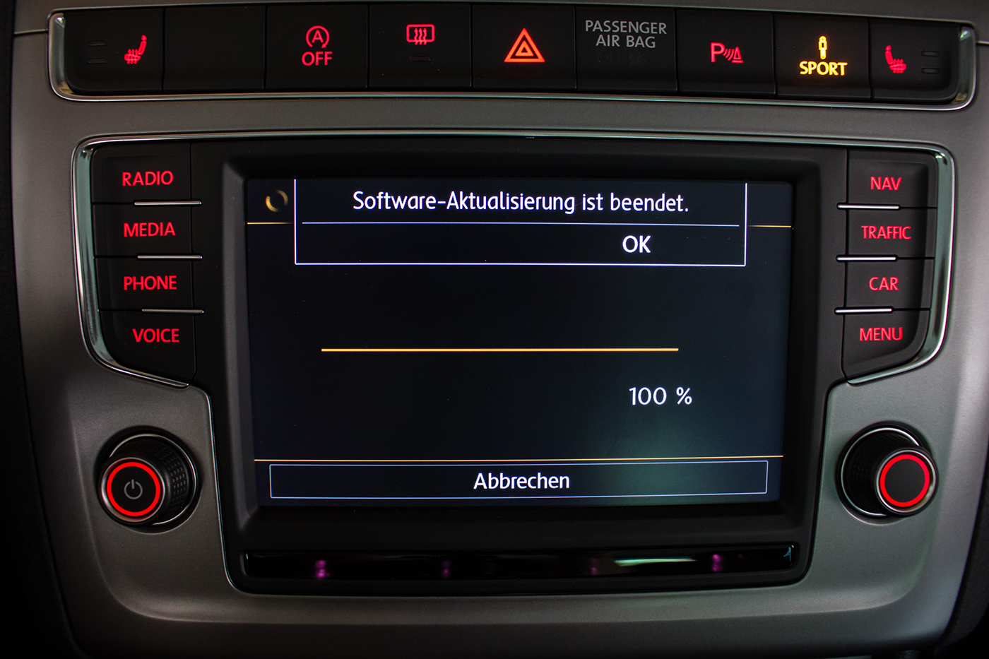

  • Das System zeigt nun an, dass nach Updates gesucht wird „Weiter“ „OK“ „Jetzt“ auswählen
  • Das Navi startet nun neu, anschließend sind die POIs installiert

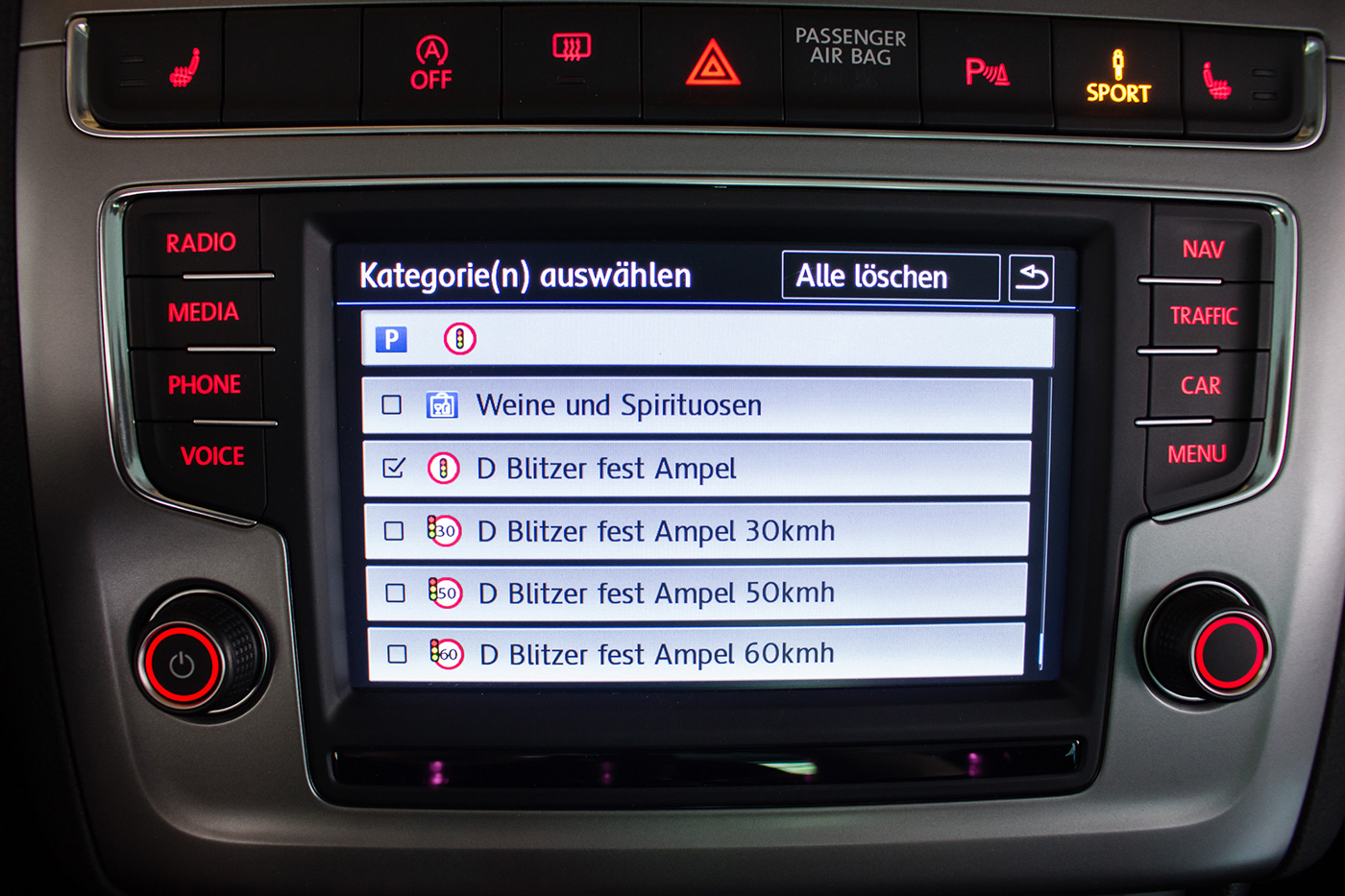

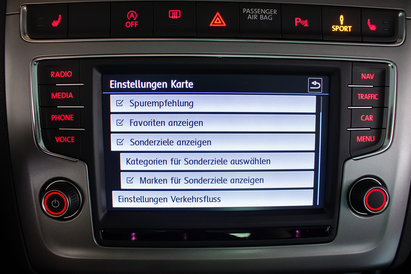

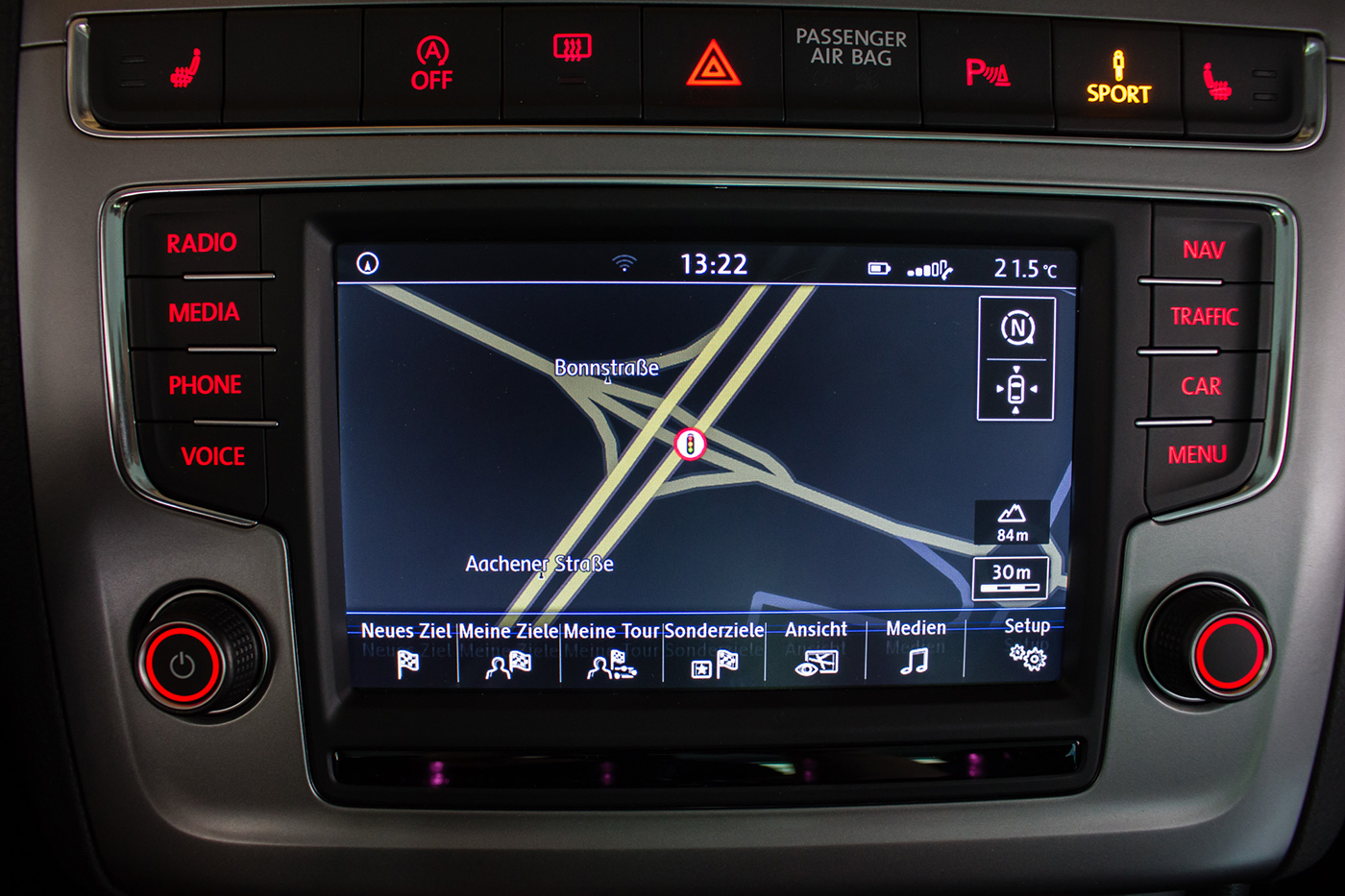

  • Anzeige der POIs im Navi „NAV“ „Setup“ „Karte“ „Kategorie für Sonderziele“
  • Auswahl der Kategorie, welche auf der Karte angezeigt werden soll.

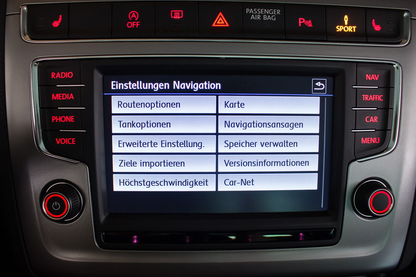

Löschen von Sonderzielen
  • „Einstellungen“ „Speicher verwalten“ „Meine Sonderziele löschen“

  29. Ich habe mir jetzt einen Golf Sportsvan mit Discover Media Generation 2 gekauft. Heute wollte ich die Testdatei auf das Discover Media spielen, jedoch bekomme ich beim Softwareupdate folgende Fehlermeldung:
    ”Fehler: Keine Daten verfügbar. Bitte legen Sie eine Quelle mit Daten zur Software-Aktualisierung ein oder prüfen Sie die Quelle.
    Wenn ich die SD Karte in das Discover Media lege, bekomme ich sofort eine Info das ein Update verfügbar ist.
    Wenn ich eine Datei per Poibase installiere, habe ich keine Probleme!
    1. Hallo Christian,
      die Testdatei ist in eine zip gepackt. Diese muss zunächst entpackt werden. Auf der SD-Karte darf dann nur die metainfo2.txt und der Ordner PersonalPOI mit den enthaltenen Unterordnern vorhanden sein.
      Benni
      1. Hallo Benni,
        auf der SD-Card sind auch nur diese zwei Dateien. Keine ZIP und keine weiteren Dateien oder Ordner. Auch habe ich die SD-Card in FAT 32 formatiert.
        Wie gesagt, wenn ich über poibase einen Poi installiere, geht es ohne Probleme. Nur gibt es die Test Blitzer Datei dort nicht.
        Gruß Christian
      2. Hallo Christian,
        ich habe eine aktualisiertr Testdatei hochgeladen. Bitte versuch es damit nochmal. Sie ist unter dem gleichen Link erreichbar.
        Benni

        Am Anfang erscheint „Software-Update wird gesucht…“
        Das habe ich mir ca. 15 Minuten angesehen, dann abgebrochen.
        Nach erneutem Suchen erscheint:
        Verfügbare Daten: Personal POI 2018-06-20
        Nach „Weiter“ erscheint die Meldung „Fehler Software-Aktualisierung“, nach „OK“ startet das System neu.
