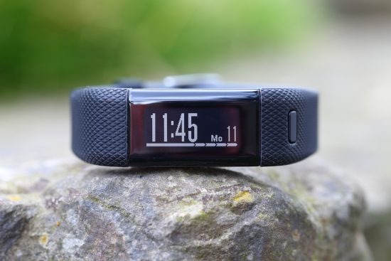

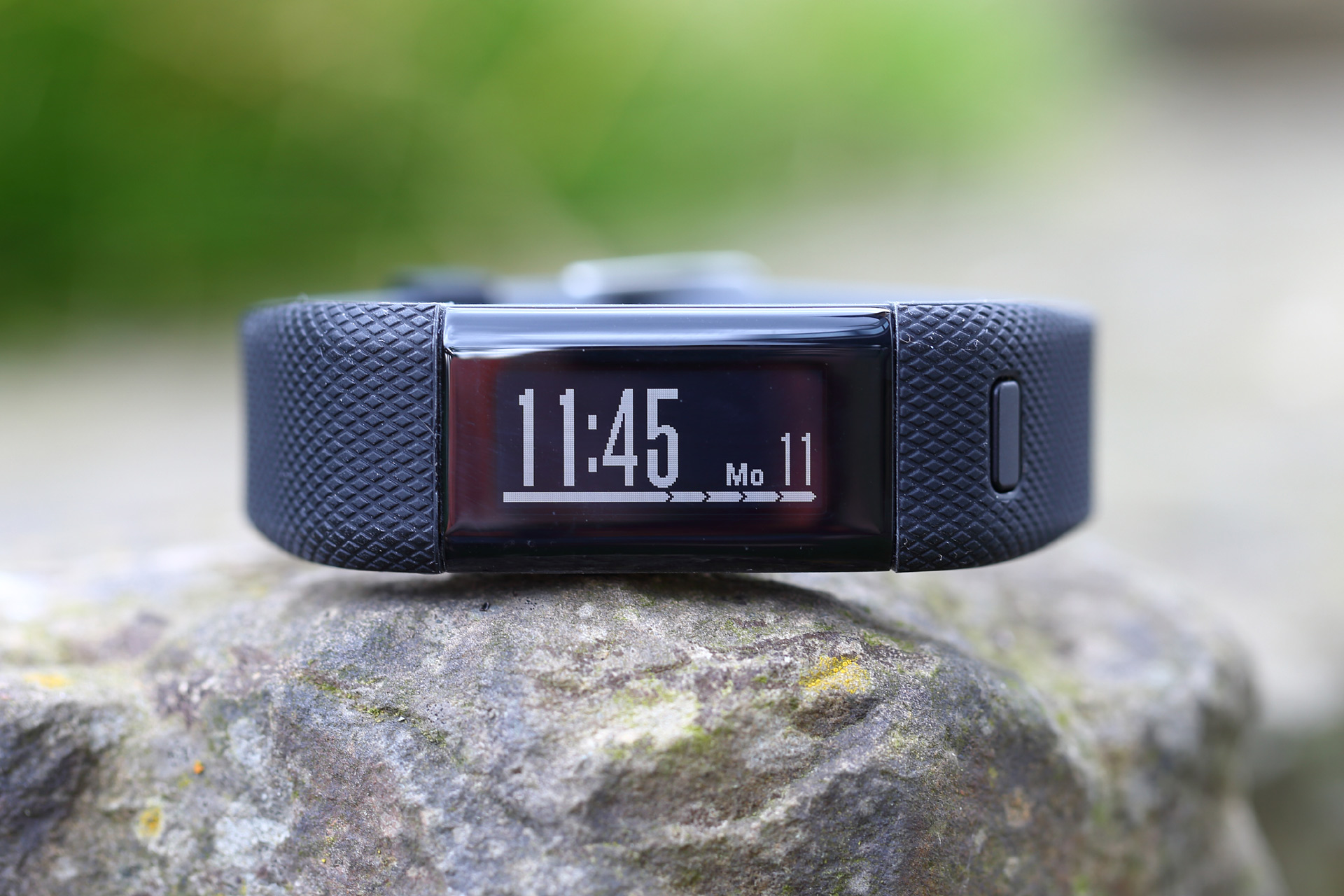

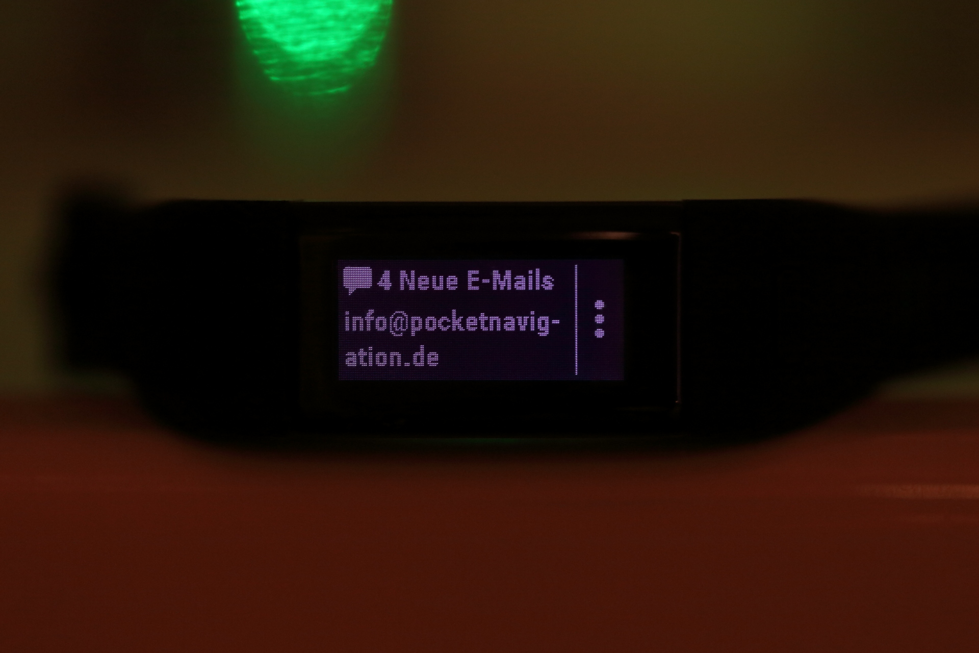

Vivosmart HR: Display
Das Display der vivosmart HR und HR+ ist identisch und hat eine hohe Auflösung (160 x 68 Pixel) eine Touchbedienung und verfügt über eine Beleuchtung. Insgesamt ein hervorragendes Display für ein Fitnessarmband, das sich auch bei hellem Tageslicht sehr gut ablesen lässt. Mehr zum vivosmart Display im vivosmart HR Test…
vivosmart_hr+_vs_hr_display
Oben: vivosmart HR – Unten: vivosmart HR+

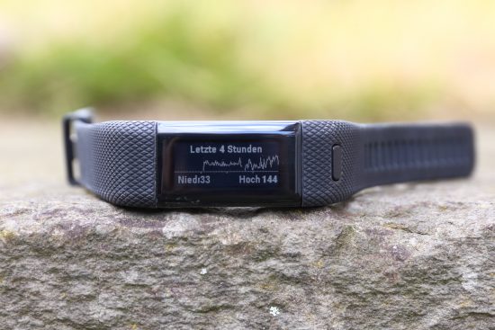

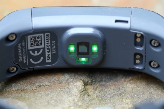

Optischer Herzfreqeunzsensor
Der optische Herzfrequenzsensor ist von der vivosmart HR unverändert (zumindest nicht sichtbar) übernommen worden. Die Genauigkeit der Messwerte erreicht insgesamt nicht die Qualität eines Herzfrequenzbrustgurtes und schwankt individuell und abhängig von den Umweltbedingungen. Details zur optischen HR-Messung: Testergebnisse optischer HR-Sensor Garmin vivosmart HR
vivosmart_hr+_hrverlauf
Einen wesentlichen Unterschied konnten wir in Bezug auf das Messintervall der dauerhaften Überwachung feststellen (wenn kein Training aktiv ist). Die Garmin vivosmart HR+ misst nach unseren Beobachtungen öfters und länger den Puls, als die vivosmart ohne das Plus im Namen. Auf jeden Fall werden auch kleinere Aktivitäten besser über die Herzfrequenzmessung erfasst und die Kalorienberechnung verbessert. Auch die aktiven Minuten lassen sich daher schneller, auch ohne schrittintensive Bewegungen, über Tätigkeiten mit erhöhter Herzfrequenz erreichen.
vivosmart_hr+_sensor

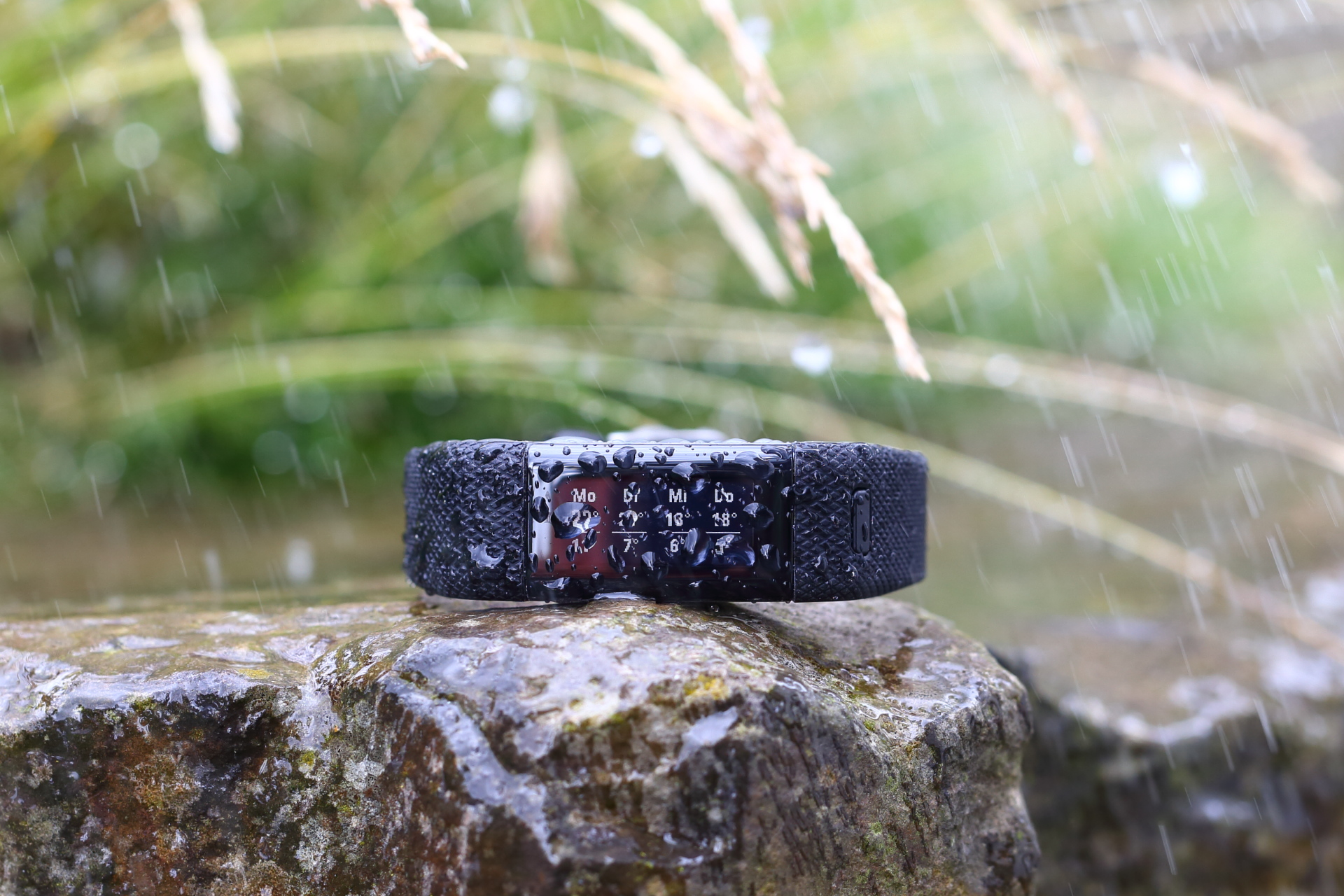

Schutzklasse
Ein Fitness-Tracker wird in der Regel 24 Stunden am Tag und 7 Tage die Woche getragen. Um das Armband beim Duschen, Baden oder Schwimmen nicht abziehen zu müssen, ist eine wasserdichte Ausführung sinnvoll. Garmin gibt die Schutzklasse des vivosmart HR+ mit 5 ATM an. Laut DIN 8310 ermöglicht diese Schutzklasse „Händewaschen, Regen, Spritzer“ und „Baden„, nicht aber Schwimmen und Duschen. Garmin verwendet zwar die Einstufungen einer deutschen Industrienorm, definiert sie jedoch mit eigenen Begriffen (Wasserdichtigkeit bei Garmin). Garmin schreibt: Schwimmen, Schnorcheln in flachem Wasser und ähnliche Aktivitäten.
vivosmart_hr+
Somit haben wir das vivosmart HR problemlos auch beim Duschen und Schwimmen verwendet und keine Feuchtigkeitsprobleme bemerkt. Einziger Nachteil bei der Verwendung im Wasser: Der Touchscreen macht sich gerne selbstständig, kann aber über den Taster auch gesperrt werden.
Die Messung der Herzfrequenz beim Schwimmen haben wir mit der vivosmart HR getestet. Ergebnis: die von Garmin verwendeten optischen Sensoren sind für die Messung im Wasser nicht geeignet!

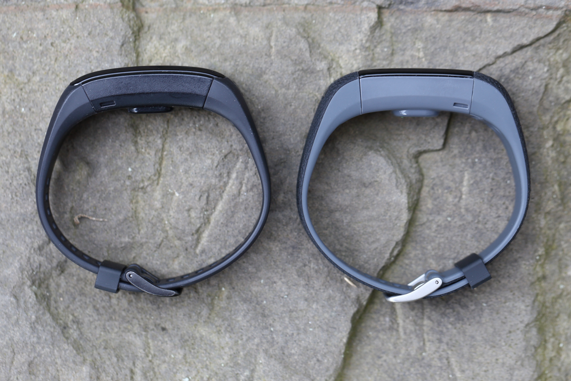

Vivosmart HR: Abmessungen und Tragekomfort
Das Garmin vivosmart HR+ unterscheidet sich äußerlich nur unwesentlich von der Garmin vivosmart HR. Die Breite ist mit 21 mm unverändert, allerdings hat die ohnehin schon recht wuchtige Bauhöhe um knapp 0,5 mm zugelegt (inkl. Sensor). Zusammen mit dem nun genoppten Armband und der verkleinerten Displayabdeckung wirkt die Garmin vivosmart HR+ gegenüber dem Modell ohne GPS-Empfänger etwas klobiger, vielleicht etwas weniger schick, dafür aber deutlich sportlicher.
Die vivosmart HR+ wiegt trotz zusätzlichem GPS-Empfänger mit gut 31 Gramm nur 1,5 Gramm mehr als die vivosmart HR. Damit ist die vivosmart HR+ kein besonders leichtes Fitnessarmband, aber im Vergleich (siehe Vergleichstest) immerhin noch im Mittelfeld.

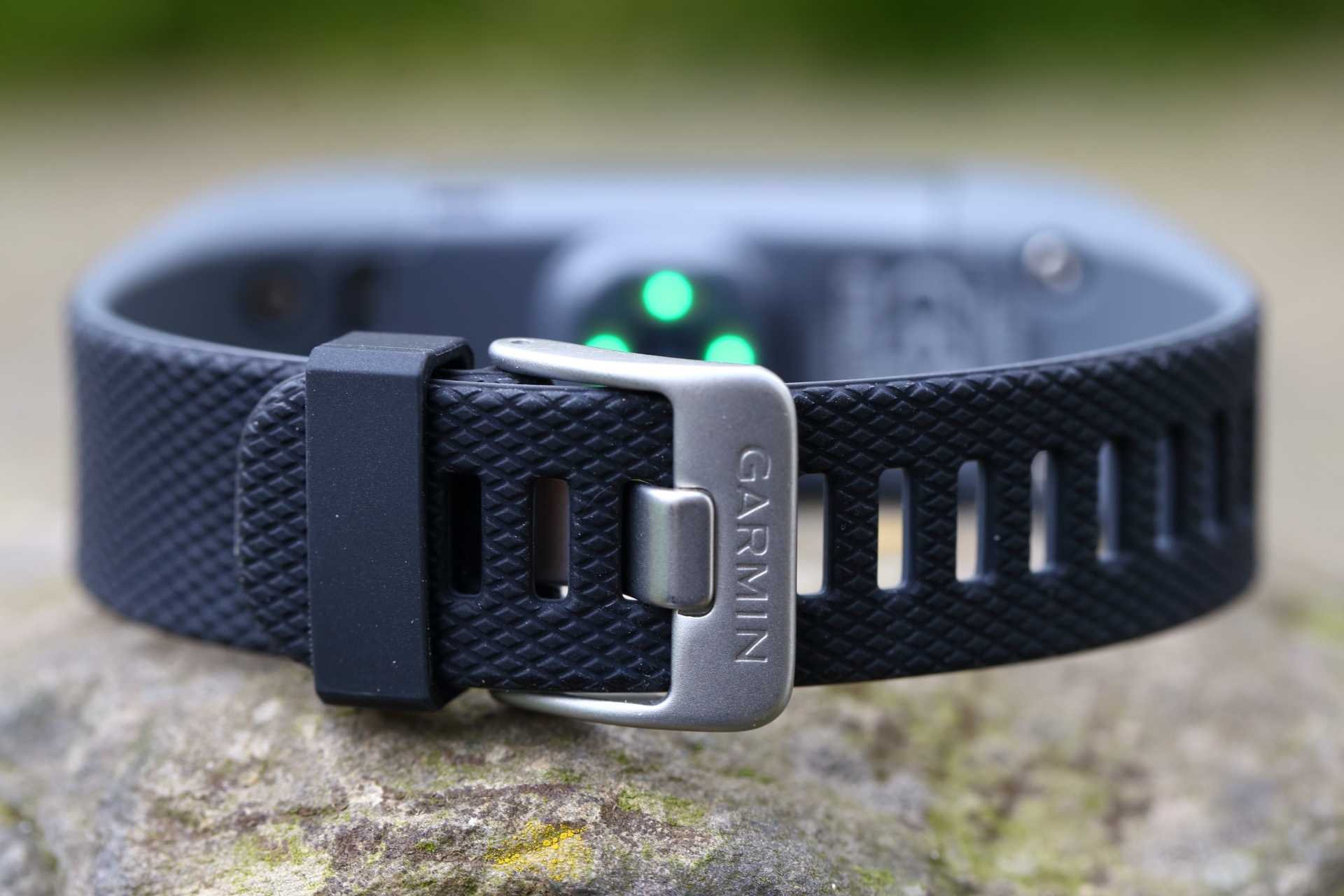

Zur Sicherung des Trackers am Handgelenk kommt der von normalen Armbanduhren bekannte Schnallenverschluss zum Einsatz. Der Verschluss ist leicht bedienbar und schützt das Armband vor Verlust.
vivosmart_hr+_band
Im Gegensatz zum vivofit 2 kann das Armband des vivosmart HR+ nicht ausgewechselt werden. Es ist deshalb notwendig, das vivosmart HR+ mit einer passenden Armbandlänge zu kaufen. Neben der Größe „Regular Fit“ mit einem Umfang von 5,4 bis 7,4 Zoll gibt es noch eine X-Large-Version mit 7,1 bis 8,8 Zoll. Es stehen drei Farbkombinationen zur Auswahl: Schwarz/Grau (Version in diesem Test), Violett und Blau.
Der Herzfrequenzsensor hat eine Fläche von ca. 1 x 1 cm und ragt ca. 2 mm aus der Rückseite des Gehäuses heraus. Dadurch liegt in der Regel nur die kleine Fläche des Sensors auf der Haut auf, was zwar sicher für die Qualität der Messung gut, für den Tragekomfort aber sehr negativ ist. Wir haben das vivosmart HR+ von unterschiedlichen Testern tragen lassen und je nach Testperson wurde der Druck als mehr oder weniger unangenehm beschrieben. Sicher wird man sich etwas an das leichte Druckgefühl gewöhnen und es wird mehr oder weniger empfindliche Personen geben, aber die meisten anderen Fitnessarmbänder sind bequemer zu tragen!
vivosmart_hr+_seite
L: vivosmart HR – R: vivosmart HR+
