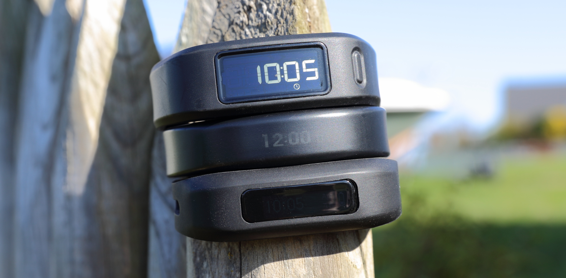

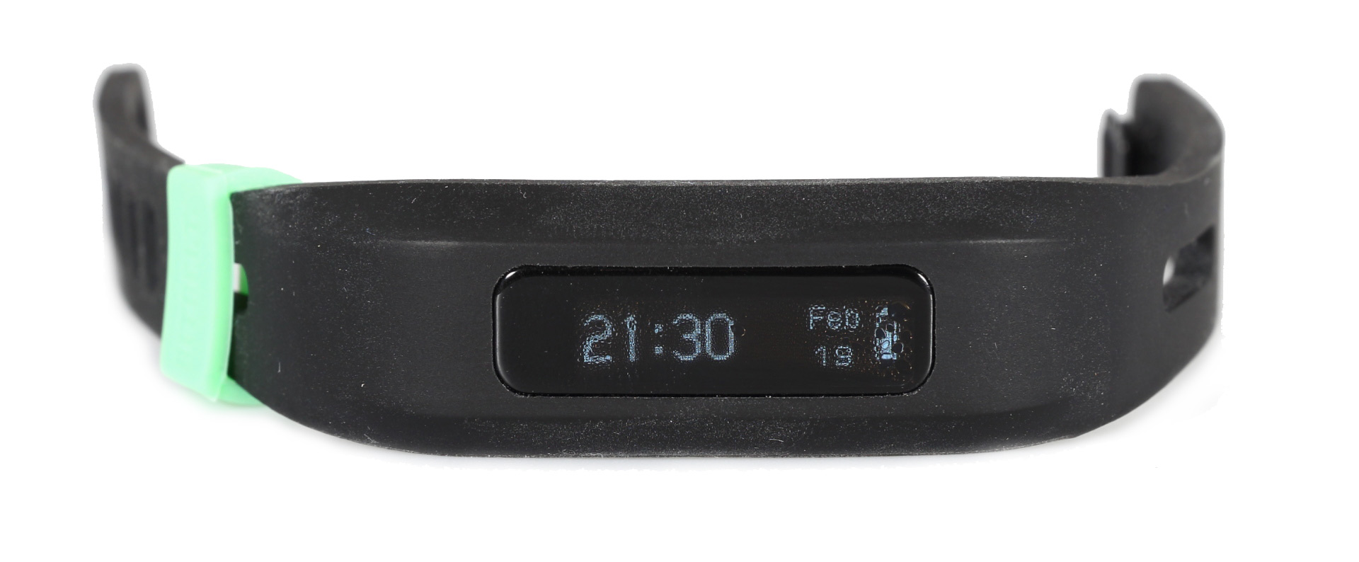

Das Display ist ein leicht grünlich beleuchtetes, teilweise touchfähiges OLED-Display mit einer Auflösung von ca. 128  x  24 Pixeln. Das Display ist nur im linken Bereich touchfähig, was zunächst ungewohnt ist und beim Nutzer schnell zu der Annahme führen kann, das Touchdisplay wäre defekt. Erschwerend kommt hinzu, dass der ganze Finger oder Daumen kurz aufgelegt werden muss, ein kurzes Antippen mit der Fingerspitze reicht nicht. Hat man sich an die Art der Bedienung gewöhnt, reagiert es jedoch zuverlässig.
newgen FBT-50 V4 (unten) bei Sonne im Vergleich zu Garmin Vivofit (oben) und Vivosmart (mittig)
Das Display ist in Innenräumen und im Schatten gut ablesbar. Leider ist die Ablesbarkeit in sehr hellen Umgebungen oder im direkten Sonnenlicht stark eingeschränkt, da das Display nicht reflektiv ausgelegt ist.

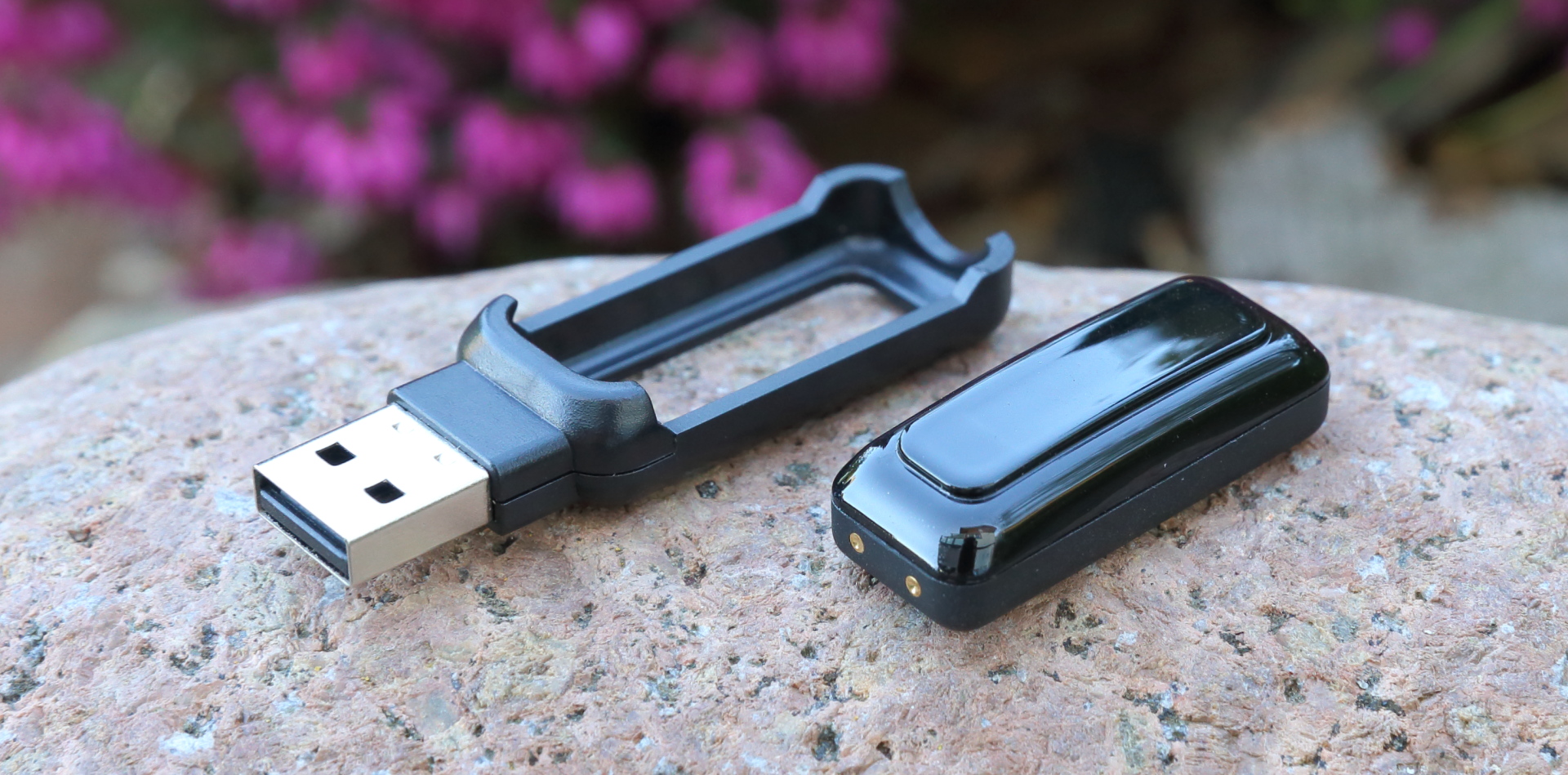

Das Gerät wird über einen eingebauten 50-mA-Lithium-Polymer-Akku mit Energie versorgt, welcher über einen speziellen Adapter an einem USB-Port geladen werden kann. Die Akkulaufzeit beträgt ca. 5 Tage und ist davon abhängig, wie intensiv das Band verwendet wird und vor allem, ob es dauerhaft im Live-Modus mit einem Smartphone verbunden ist. Der Akkustand wird im Uhrenmodus auf dem Armband angezeigt

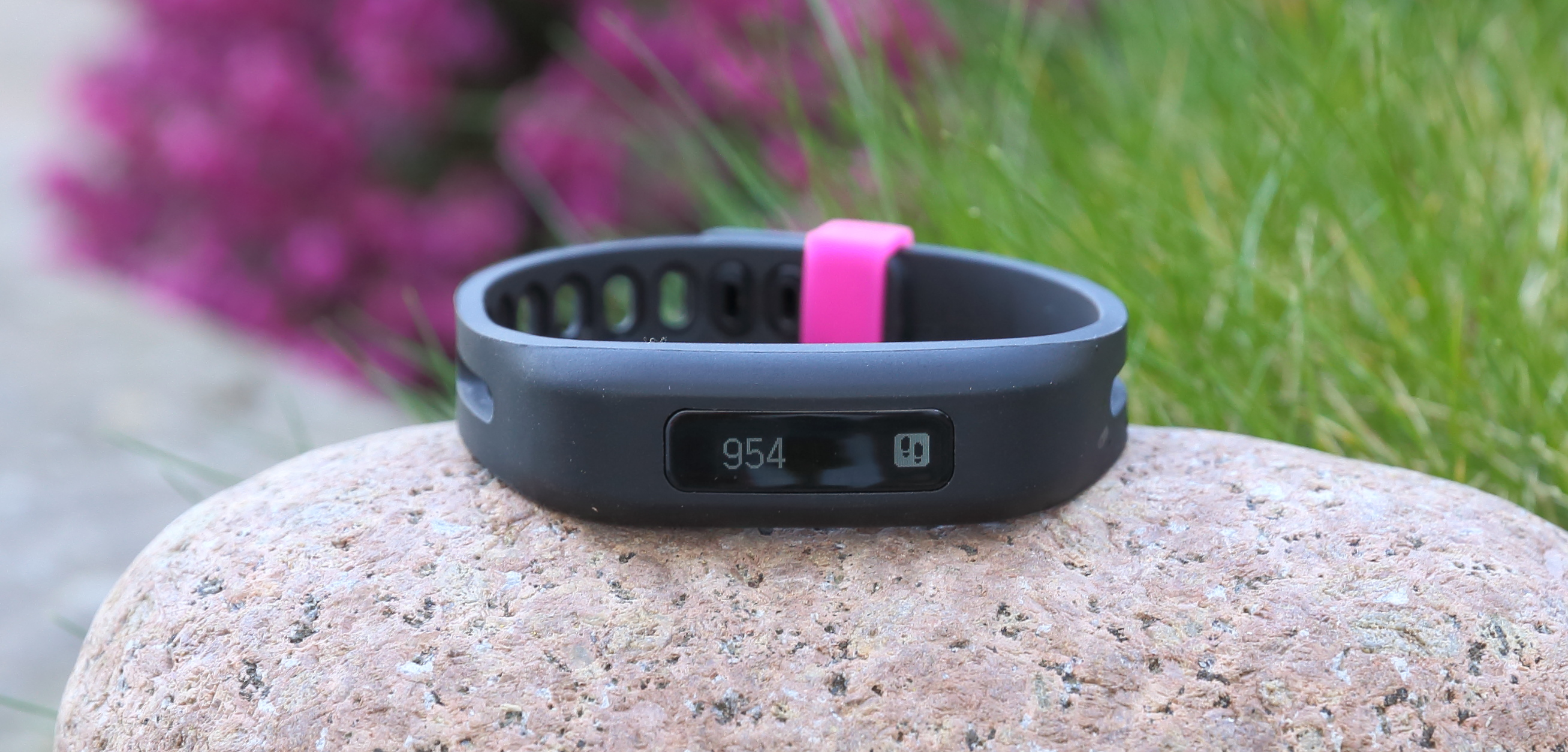

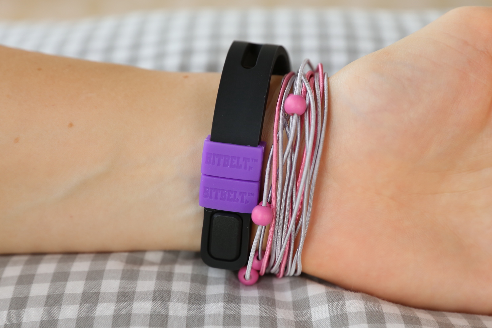

Das newgen FBT-50 V4 hat an der Funktionseinheit eine Breite von 18,5 mm bei einer Dicke von 12,5 mm. Damit ist es zwar deutlich voluminöser als z.B. ein Garmin Vivosmart, wirkt aber am Arm dennoch schlank und wenig aufdringlich. Das Armband ist mit 14 mm recht schlank und aus sehr weichem Kunststoff. Damit ist das Armband sehr bequem zu tragen und drückt nicht. Das weiche Material hat aber den Nachteil, Fussel und Schmutz anzuziehen.
newgen FBT-50 V4 mit zusätzlichem Bitbelt
newgen FBT-50 V4 mit Bitbelt

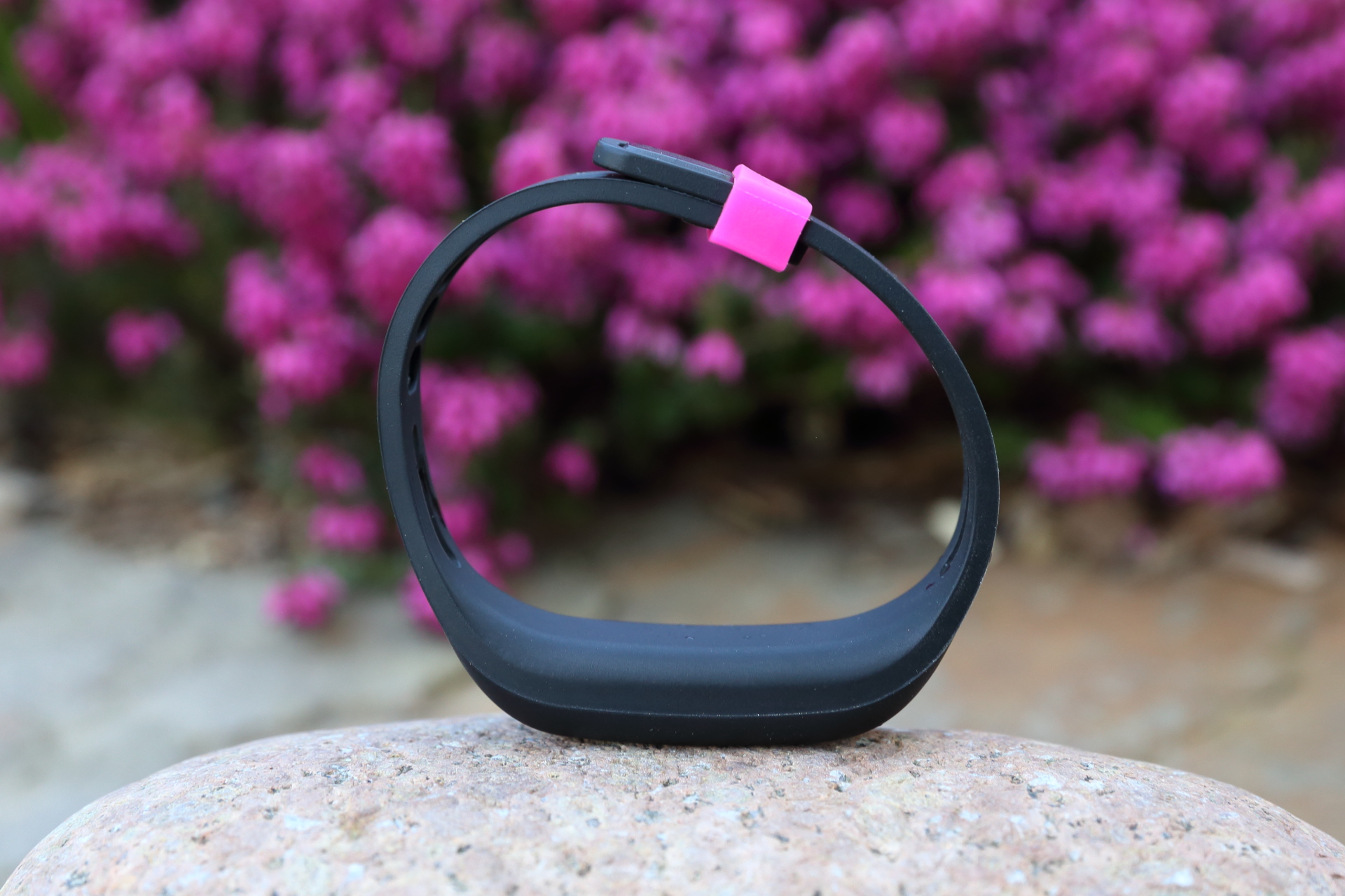

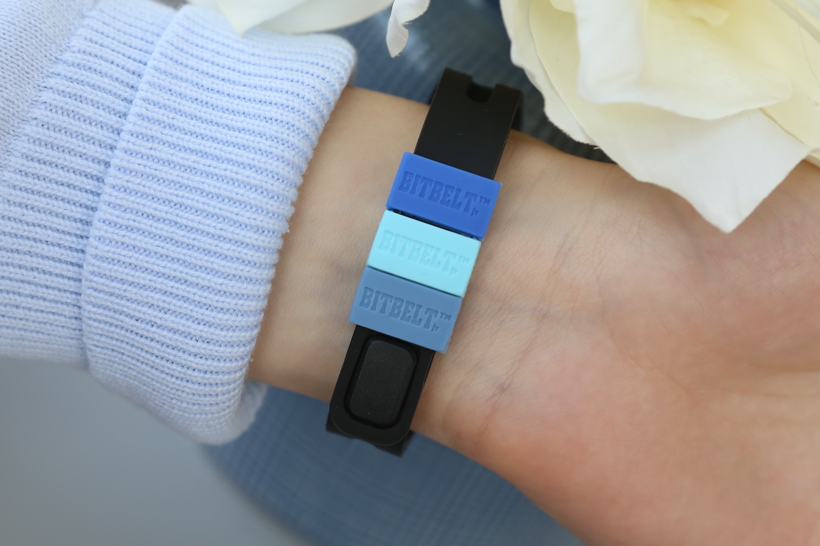

Das Verschlusssystem besteht aus zwei Kunststoff-Druckknöpfen, welche zwar das schnelle An- und Ablegen erleichtern, aber das Armband nicht gut am Arm sichern. Aufgrund des geringen Gewichtes von nur 23 Gramm wird der Verlust des Armbandes meist erst spät bemerkt, was das Auffinden zusätzlich erschwert. Dieses Problem haben viele der aktuellen Fitness-Armbänder, daher gibt es mittlerweile eine recht einfache aber effektive Lösung den Verlust des Armbandes zu verhindern:
Bitbelt Small für newgen FBT-50 V4
Ein Bitbelt ist ein weicher und passender Kunststoffring, welcher zusätzlich über den Verschluss geschoben wird. Soll die Sicherheit weiter erhöht werden, können auch mehrere Bitbelts verwendet werden. Auch zur Individualisierung des Fitness-Armbandes sind Bitbels in unterschiedlichen Farben eine schöne Lösung:
Zum pocketnavigation.de Bitbelt Shop
