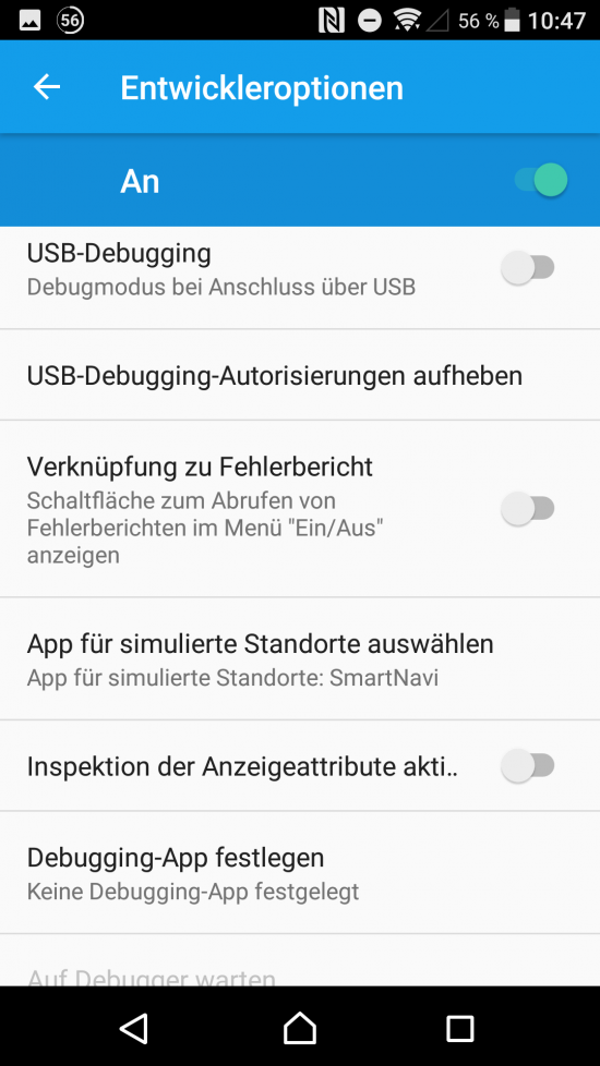

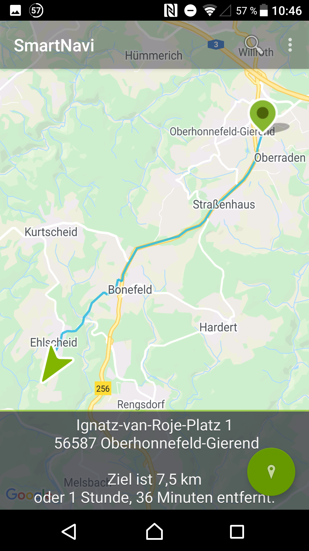

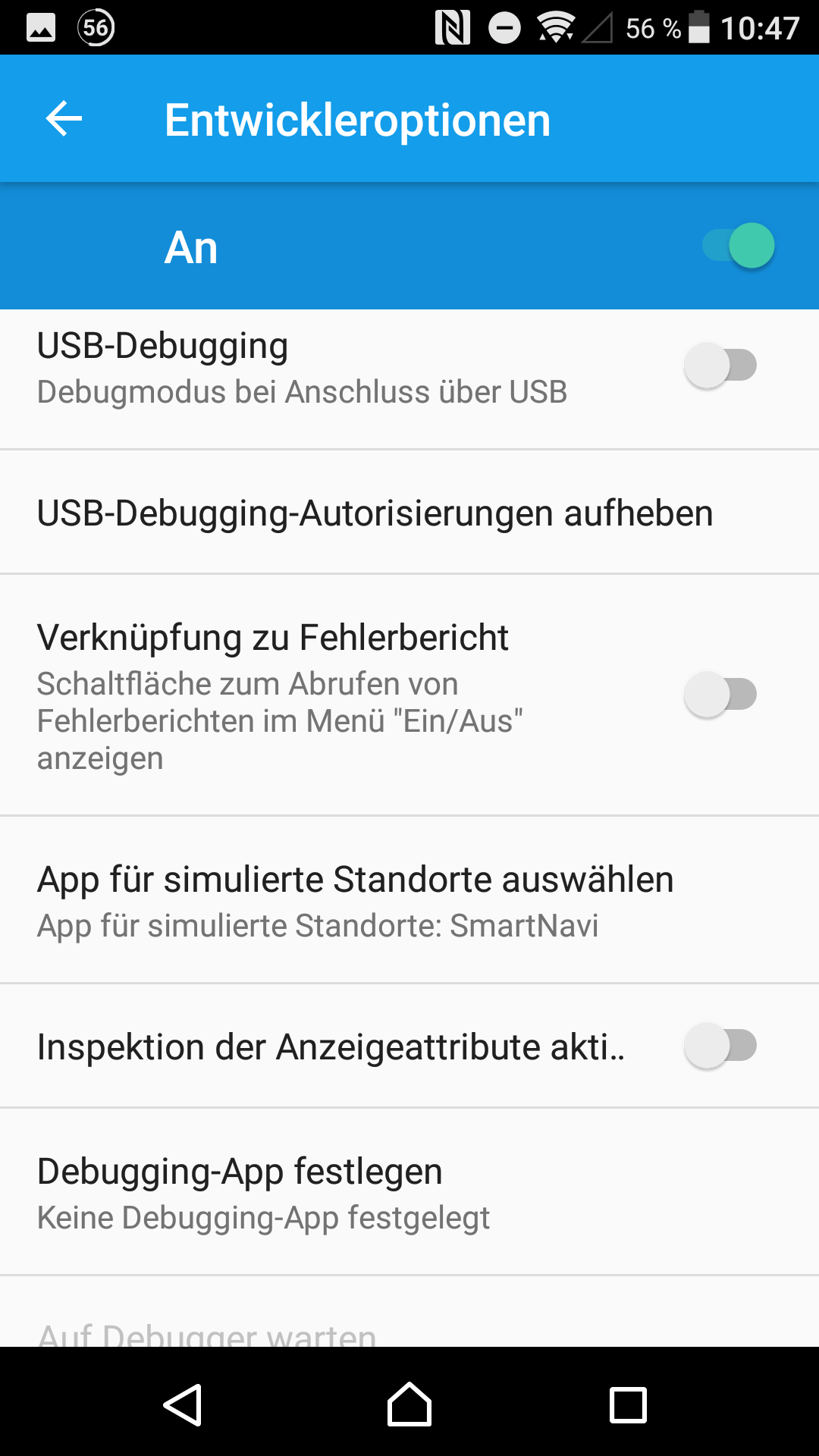

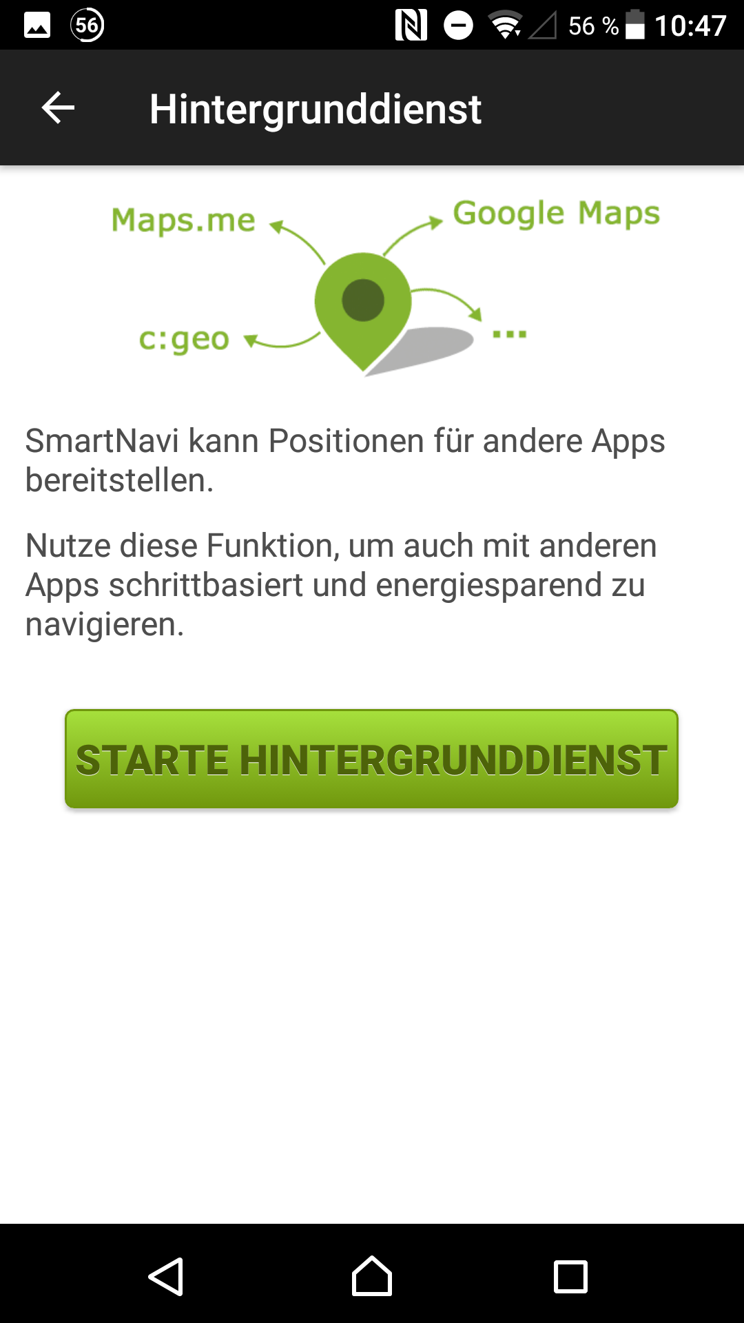

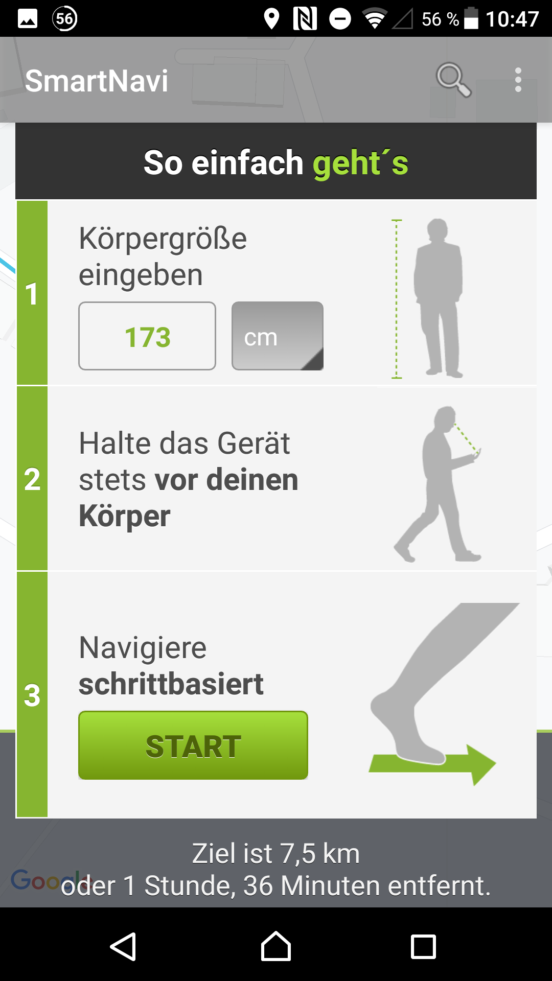

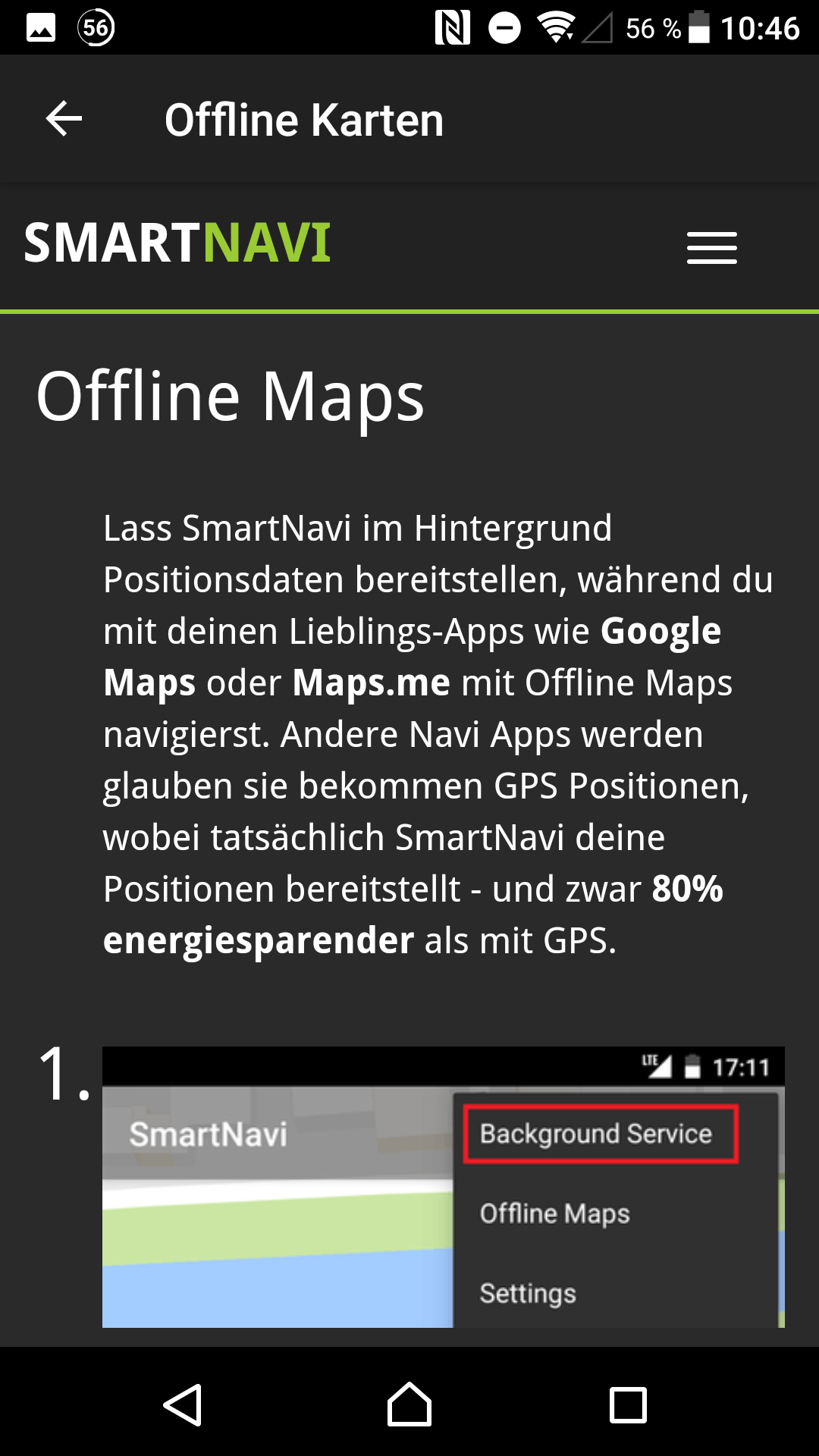

Die Bedienung der App ist einfach und intuitiv möglich. Nach Eingabe der Körpergröße wird eine kurze Anleitung gezeigt, wie das Smartphone zu halten ist. Die App bietet eine simple Karte (optional mit Satelliten-Ansicht) mit der Möglichkeit, eine Route zu planen. Interessanter ist allerdings der Hintergrundmodus. Ist die App in den Entwickleroptionen als Fake-GPS-App hinterlegt, kann jede Navi-App das „GPS-Signal“ der Smartnavi App nutzen.

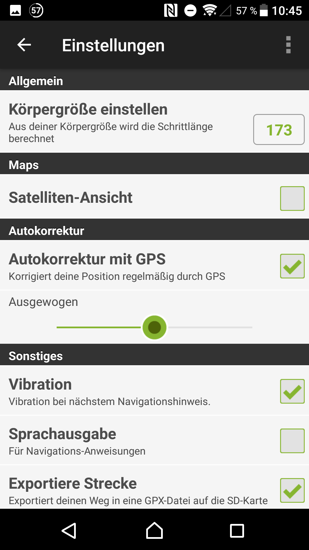

Auch die Optionen sind übersichtlich. Wichtig ist hier vor allem die Autokorrektur über GPS, welche sich in drei Stufen (Hohe Akkulaufzeit, Ausgewogen, Hohe Genauigkeit) einstellen lässt. Offline-Karten bietet die App nicht, jedoch eine Anleitung, wie man andere kostenlose Apps mit Offline-Karte nutzen kann.
