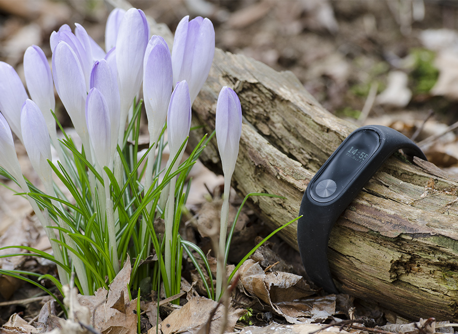

Die große Neuerung beim Band 2 ist das Display. Hatten die MI-Vorgänger bisher nur drei LED’s an der Oberseite der Tracking-Einheit, durch welche unterschiedliche Informationen dargestellt wurden, bietet das Band 2 einen 0,42 Zoll OLED Display (etwa 1,0 x 0,6 cm). Die Display-Abdeckung misst 3,8 x 1,4 cm und besteht aus UV-beschichtetem Glas. Laut Xiaomi soll dieses resistent gegen Kratzer und Fingerabdrücke sein. Zu Kratzern auf dem Displayglas kam es während unserer Testzeit nicht, zu Fingerabdrücke hingegen schon, diese sind aber durch die Beschichtung so gering an Kontrast, dass sie kaum auffallen und nicht stören. In Innenräumen und im Schatten ist das Display gut ablesbar. In sehr hellen Umgebungen, speziell draußen bei diffusem Tageslicht oder direktem Sonnenlicht, ist die Ablesbarkeit stark eingeschränkt.

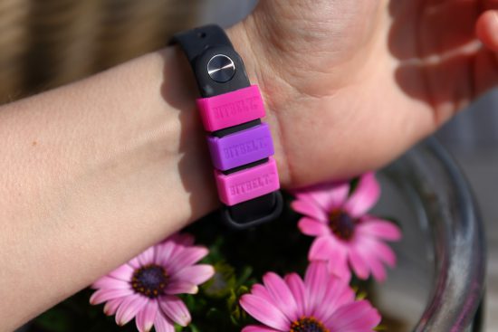

Ein Verlieren des Bandes ist uns trotz spielen mit neugierigem Baby, durch den dichten Wald pirschen oder Tätigkeiten wie Geschirrspülen noch nicht passiert. Absolut auszuschließen ist es dennoch nicht. Wer auf Nummer sicher gehen will, findet im pocketnavigation.de Shop Sicherheitsringe aus Kunststoff. Die Ringe namens Bitbelt passen über das Mi-Armband und schützen zuverlässig vor dem Verlust verschiedenster Fitness-Tracker. Außerdem können die häufig schwarzen Armbänder durch unterschiedlichste Farbkombinationen an Bitbelts individualisiert werden und helfen gleichzeitig dabei Verwechslungen auszuschließen. Die Stiftrückseite und der Touch-Knopf des Mi Band 2 haben die gleiche Farbe und sind aus demselben Material gefertigt, was das minimalistisch elegante Design unterstreicht. Leider ist während der Testzeit am Stift des Verschlusses bereits Lack abgeplatzt.

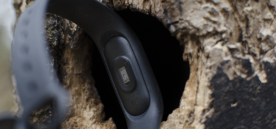

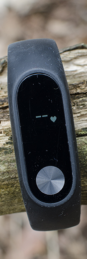

In der Mi-Core-Einheit sind zwei Sensoren verbaut. Zum einen gibt es den ADI ultra low-power Beschleunigungssensor. Dieser Sensor hat den Vorteil, dass er fast keine Energie verbraucht, wenn er nicht in Bewegung ist (< 2µA). Zum anderen gibt es einen optischen Herzfrequenzsensor mit zwei recht kleinen grünen LEDs. Will man seine Herzfrequenz im Alltag messen, muss man sich jedes Mal bis zum Element Herzfrequenzmessung durchtippen. Dann dauert es etwa 7 Sekunden, bis der aktuelle Wert erkannt wurde. Startet man einen Lauf über die App, wird die Herzfrequenz vom Start bis zum Stopp durchgängig gemessen.

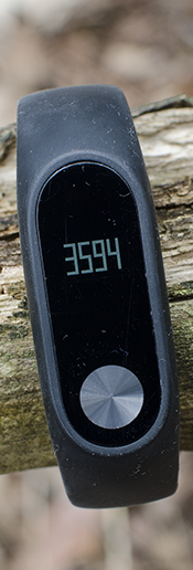

Zur Aktivierung der Anzeige befindet sich unterhalb des Displays ein rundes Feld, welches sich dezent vom Glas abhebt. Dieser eloxierte Knopf ist kein physischer, sondern ein Touch-Knopf. Durch die mit 0,05mm versehenen Riffeln, erinnert die Oberfläche des Knopfes an eine Schallplatte in Miniaturformat. Dadurch spürt man haptisch den Unterschied zum glatten Glas, schon bevor man auf den Tracker schaut. Die Reaktionszeit der Mi-Einheit auf das antippen, empfanden wir als schnell und zuverlässig.
Folgende Elemente stehen zur Verfügung:
  • Uhrzeit mit und ohne Datum
  • Schritte Tag
  • Distanz Tag in Kilometern
  • Aktivkalorien Tag
  • Herzfrequenzmessung
  • Ladestatus
Welche Elemente das Display anzeigt, lässt sich nur in der App festlegen. Einmal tippen aktiviert das Display und zeigt die Uhrzeit an. Tippt man sich weiter durch das Menü, erscheint jeweils kurzzeitig das Symbol für das jeweilige Element und dann die dazugehörige Zahl. Sucht man einen bestimmten Wert, kann diese verzögerte doppelte Anzeige sehr verwirren. Im Test passierte es uns dadurch häufig, dass wir erneut durch das Menü tippen mussten um zur gesuchten Anzeige zu gelangen.
