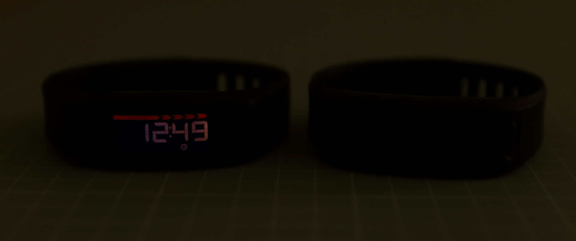

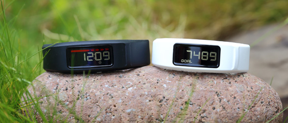

Das dauerhaft eingeschaltete LCD-Display des Vivofit 2 sieht gegenüber seinem Vorgänger bei Tageslicht zunächst unverändert aus.  Das invertierte Display zeigt maximal fünf große und klar ablesbare Ziffern. Neben den Ziffern stellt das Display einen roten Aktivitätsbalken und kleine, zur ausgewählten Datenseite passende Symbole dar.
Der Nachteil des Vivofit war, dass das Display nicht aktiv beleuchtet und daher im Dunkeln nur mit zusätzlicher Lichtquelle abzulesen war. Das neue Garmin Vivofit 2 hat eine Displaybeleuchtung, welche durch einen etwas längeren Tastendruck für wenige Sekunden aktiviert werden kann und das Display auch in völliger Dunkelheit gut ablesbar macht. Wer eine lange Batterielaufzeit wünscht, sollte von dieser Funktion natürlich nur sparsam Gebrauch machen. Die Beleuchtung ist jedoch nicht unnötig hell, so dass der Einfluss auf die Batterielaufzeit bei sparsamer Benutzung gering sein sollte.
links: vivofit2 mit Hintergrundbeleuchtung, rechts: vivofit
Links: Garmin vivofit 2 mit Hintergrundbeleuchtung, Rechts: Garmin vivofit
Das Display des Vivofit 2 ist nun dank der Hintergrundbeleuchtung ausnahmslos unter allen Bedingungen sehr gut abzulesen, was leider für die wenigsten Fitnessarmbänder gilt.

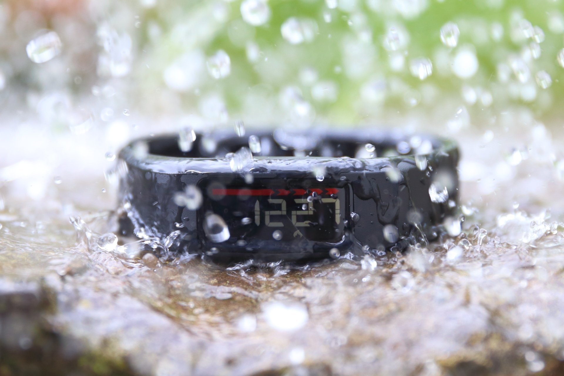

Ein Fitnesstracker wird in der Regel 24 Stunden am Tag und 7 Tage die Woche getragen. Um das Armband beim Duschen, Baden oder Schwimmen nicht abziehen zu müssen, ist eine wasserdichte Ausführung sinnvoll. Garmin gibt die Schutzklasse des Vivofit 2 mit 5 ATM an. Laut DIN 8310 ermöglicht diese Schutzklasse „Händewaschen, Regen, Spritzer“ und „Baden„, nicht aber Schwimmen und Duschen. Garmin allerdings bewirbt das Vivofit 2 auf seinen Webseiten mit der Aussage „Den Aktivitätsmonitor beim Duschen oder Schwimmen zu tragen, ist also gar kein Problem„. In der Praxis ist es so, dass keine Probleme mit der Wasserdichtigkeit bekannt sind und das Vivofit und Vivofit 2 in der Tat auch längere Schwimmsessions problemlos überstehen und daher auch problemlos beim Duschen getragen werden kann.

  12. Wasserdichtigkeit bis 5m!?
    Ich bin der Meinung das es bis 50m Wasserdicht ist, jedenfalls habe ich mein Vivofit 2 schon beim tauchen getragen und war mehrmals auf 30m Tiefe, das ist jetzt ca. 9 Monate her und das Teil macht keinerkei Probleme.
