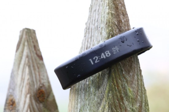

Display
Das Display selber ist ein leicht grünliches beleuchtetes touchfähiges OLED-Display mit einer Auflösung von 128 x 16 Pixeln und nur im eingeschalteten Zustand durch das dunkle Kunststoff zu sehen. Die Helligkeit des Displays kann auch manuell am Armband selber eingestellt werden.
Vergleich Vivofit (oben) vs. Vivosmart im Schatten
Vivofit (oben), Vivosmart im Schatten
LG Lifeband, Vivofit, Vivosmart Sonne
Das Display ist unter den meisten Bedingungen gut abzulesen, nur bei direktem Sonnenlicht wird die Ablesbarkeit stark eingeschränkt, hier zeigt sich das Display der Vivofit hingegen von seiner besten Seite.

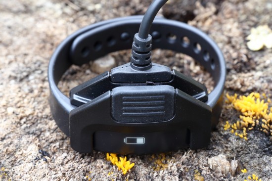

Nicht nur das Display, sondern auch die Spannungsversorgung wurde gegenüber dem Garmin Vivofit geändert. Im Garmin Vivofit kommen Einweg-Lithium-Batterien zum Einsatz. Diese erlauben eine Laufzeit von bis zu einem Jahr. Mit dem Vivosmart setzt Garmin nun, wie die Masse der Hersteller, auf einen festverbauten Lithium-Ionen-Akku. Die Laufzeit des Akkus hängt stark vom Nutzungsverhalten ab, vor allem ob das Gerät ständig per Bluetooth mit einem Smartphone gekoppelt ist, die Herzfrequenzmessung verwendet wird und wie häufig das Display aktiviert wird. Wir konnten im Test (24 Stunden Verwendung) eine Laufzeit von 4-12 Tagen erreichen, was natürlich im Gegensatz zum Garmin Vivofit enttäuschend ist. Im Vergleich zu den Akkulösungen der Mitbewerber ist die Laufzeit jedoch sehr konkurrenzfähig.
garmin_vivosmart_usb
Der Akku wird über ein USB-Kabel mit spezieller Klammer innerhalb weniger Stunden geladen. Während der Ladung ist es natürlich nicht möglich, seine Bewegungen zu erfassen, so dass zwangsläufig eine kleine Lücke in der Aufzeichnung entsteht.

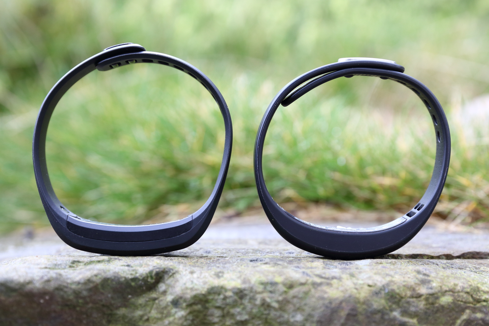

Das Garmin Vivosmart ist gegenüber dem Vivofit deutlich schlanker geworden und hat nur noch eine Breite von 15 Millimetern gegenüber 21 Millimetern beim Fitbit. Damit ist das Vivosmart eines der schmalsten Fitness-Tracker mit Display auf dem Markt. Beim Garmin Vivofit legt Garmin ein langes und kurzes Armband in den Lieferumfang, bei Vivosmart hingegen muss sich der Käufer zwischen zwei Versionen entscheiden, der Large-Version mit 155 bis 221 mm oder der Small-Version mit 127 bis 172 mm Armumfang. Notwendig wird diese Unterscheidung, weil sich die Funktionseinheit im Gegensatz zum Garmin Vivofit nicht mehr vom Armband lösen lässt.
Die Dicke des Vivosmart beträgt 10,5 Millimeter und liegt damit praktisch auf dem gleichen Niveau wie das Vivofit.
Links Garmin Vivofit - Rechts Farmin Vivosmart
Links Garmin Vivofit – Rechts Garmin Vivosmart

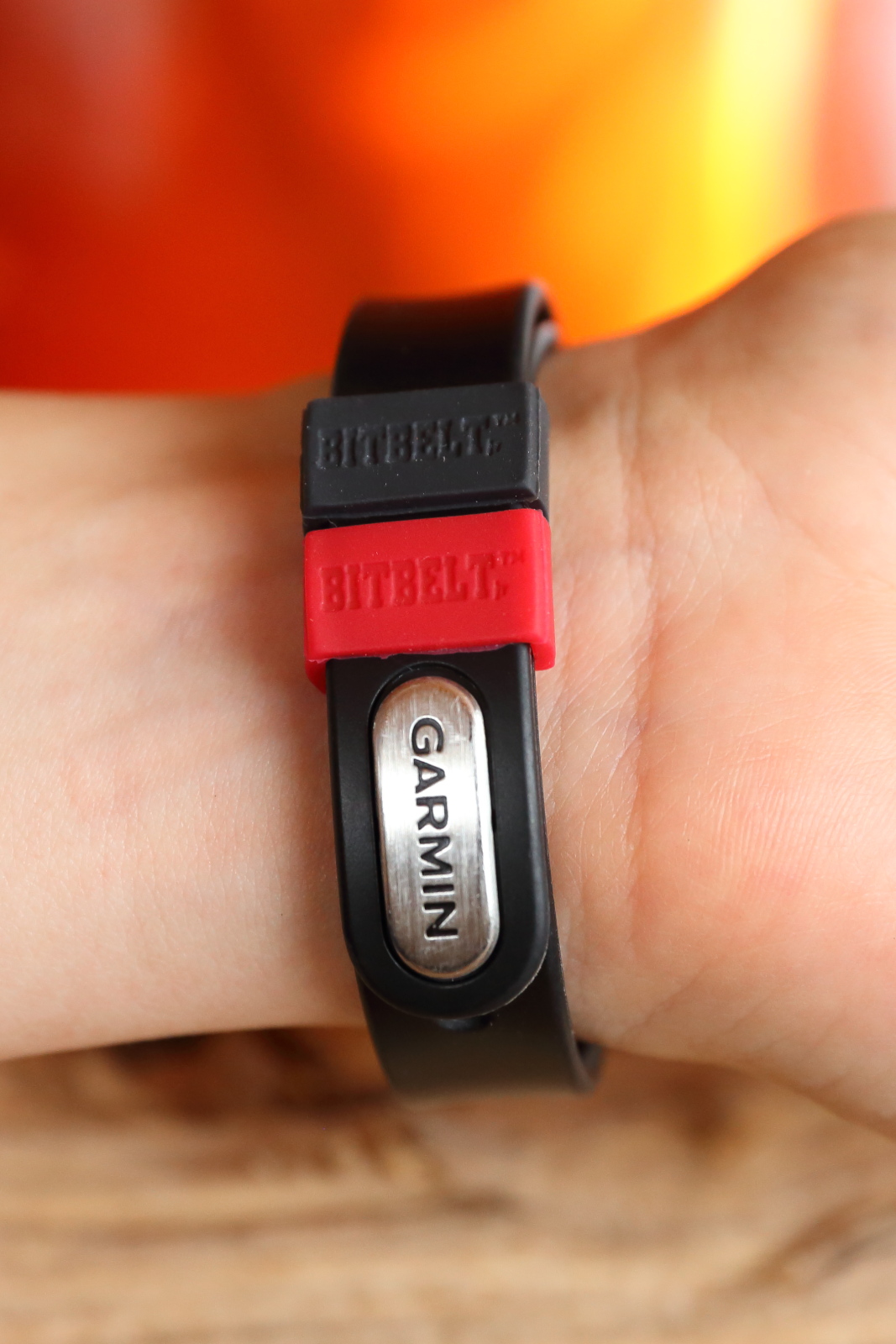

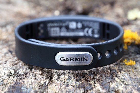

Das Verschlusssystem hat sich gegenüber dem Vivofit nicht geändert, so dass grundsätzlich auch bei dem Garmin Vivosmart ein gewisses Risiko besteht, dass sich das Armband ungewollt öffnet. Garmin hat allerdings das Kundenfeedback zum Verschluss ernst genommen und legt dem Vivosmart einen sog. Vivokeeper bei. Ähnlich wie ein Bitbelt wird der Vivokeeper zusätzlich über das Armband geschoben und sichert das Vivosmart zuverlässig vor Verlust.

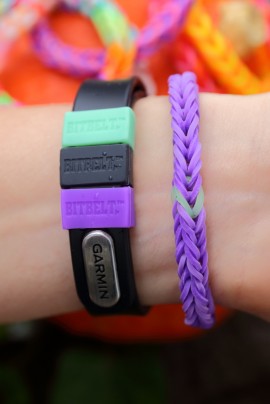

Bitbelt Small für Garmin Vivosmart
Wer sein Vivosmart individualisieren möchte, nutzt statt des etwas harten und dicken Vivokeepers lieber die farbigen und weichen Bitbelts.
Zum pocketnavigation.de Bitbelt Shop…
Blattgrün und Schwarz, farbliche Komposition mit sicherem Halt!
garmin_vivosmart_bitbelt_feuer  garmin_vivosmart_bitbelt_loom
Weitere Farbideen und Bilder im pocketnavigation.de Bitbelt Shop…
garmin_vivosmart_verschluss
