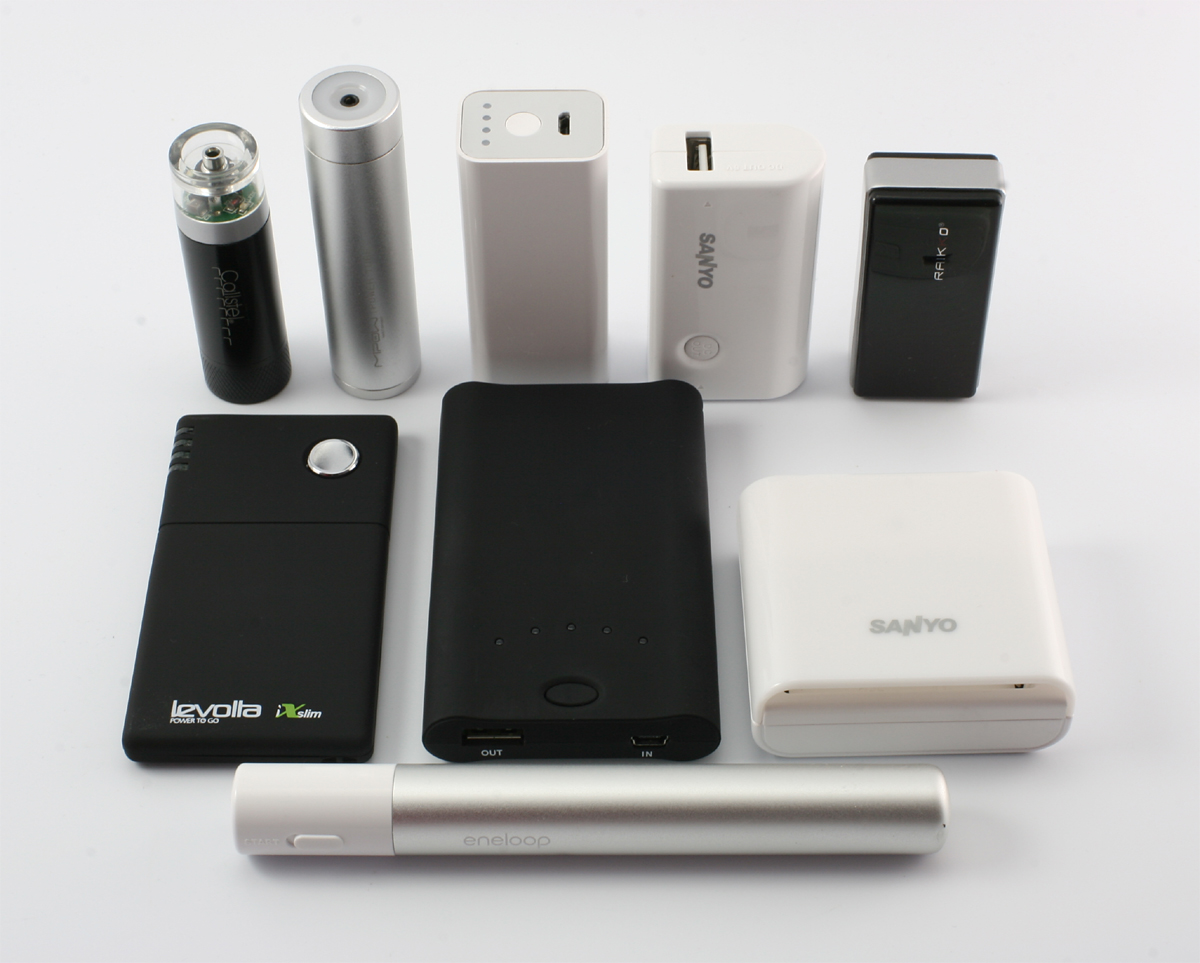

Immer mehr Funktionen auf Navis, Handys und Smartphones sorgen dafür, dass die Akkus der Geräte häufig schneller entladen sind, als dass man sie wieder ans Ladegerät anschließen kann. Um solche Fälle wenigstens kurzweilig überbrücken zu können, gibt es diverse Notladegeräte, die den Akku auch abseits einer Steckdose wenigstens teilweise laden können. Wir haben uns eine Auswahl solcher Helfer in der Not näher angeschaut…
Vergleichstest externe Akkus
Ein leerer Navi- oder Handyakku ist nicht nur ärgerlich, sondern kann im schlimmsten Fall sogar gefährlich sein. Um solche Situationen zu vermeiden, oder einfach nur die Laufzeit seiner Geräte etwas zu steigern, gibt es kleine und handliche externe Akkus. Mit diesen Ladegeräten kann der interne Geräteakku auch abseits einer Steckdose wieder (teil)geladen werden. In diesem Vergleichstest sollen nur kleine und leichte Akkulader mit nicht wesentlich mehr als 100g getestet werden.

In der folgenden Tabelle werden die Testgeräte kurz vorgestellt, eine ausführliche Beschreibung der Geräte folgt auf den Seiten 2 und 3 dieses Tests.
