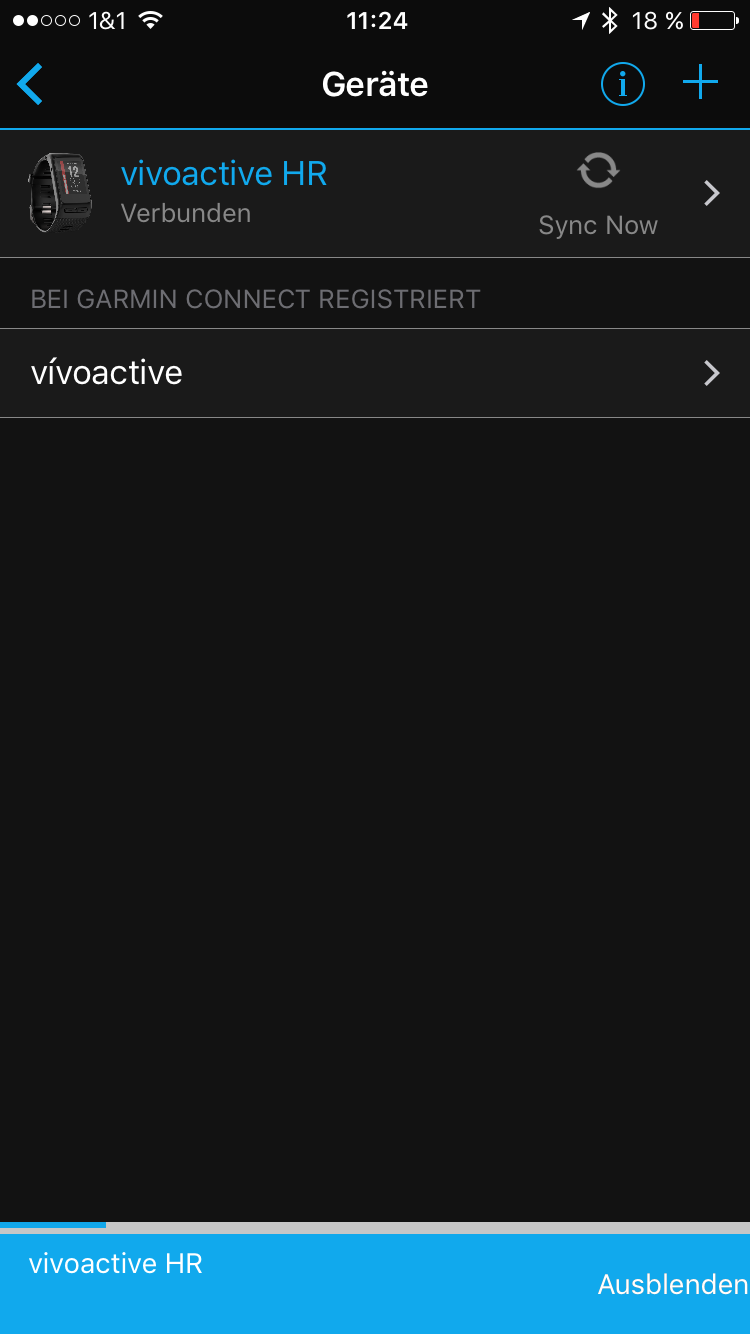

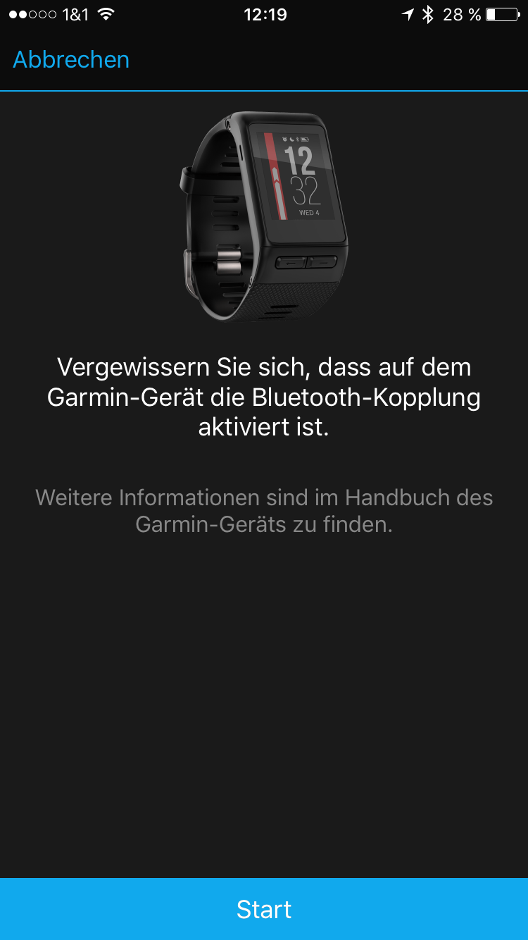

Problem:
Garmin Connect findet das Garmin Gerät nicht.
Lösungsansatz:

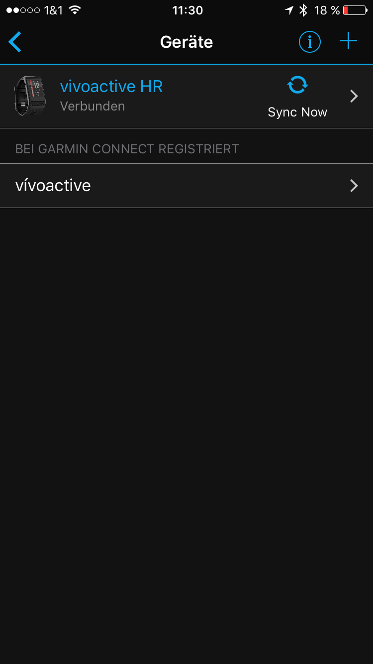

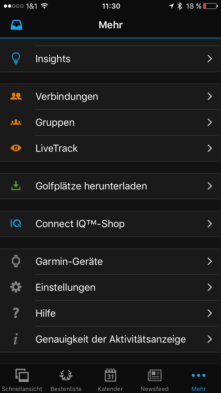

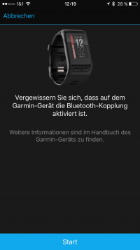

Häufig wurde das Garmin Gerät zuvor falsch mit dem Smartphone verbunden. Die Kopplung darf NICHT über die Bluetooth-Einstellungen des Smartphones erfolgen sondern muss über Garmin Connect vorgenommen werden. Falsch gekoppelte Geräte müssen zunächst aus den Bluetooth-Einstellungen des Smartphones entfernt werden (iOS: „Einstellungen“  „Bluetooth“  „gekoppeltes Gerät wählen“ „Dieses Gerät ignorieren“, Android: „Einstellungen“ „Bluetooth“   „gekoppeltes Gerät wählen“ „Entkoppeln“).
Anschließend sollte das Hinzufügen des Garmin Gerätes über die Garmin Connect App unter „Mehr“ „Garmin-Geräte“ „+“ funktionieren.
Garmin-Connect-Problem-01 Garmin-Connect-Problem-02 Garmin-Connect-Problem-03

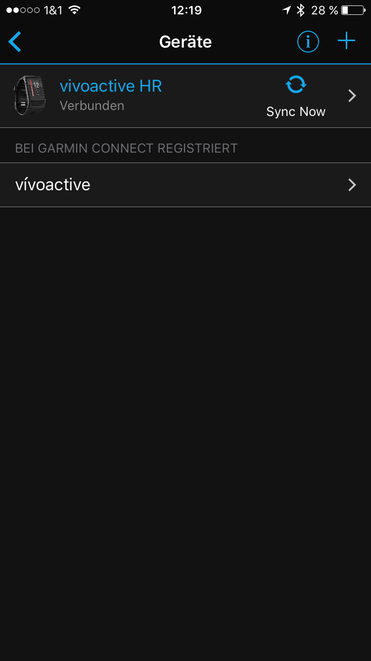

Lösungsansatz 1:
Sollte die Synchronisation nach dem Starten der Garmin Connect App nicht automatisch erfolgen, kann der Vorgang mit einigen Geräten (z.B. vivoactive HR) auch manuell ausgelöst werden. Unter „Mehr“ „Garmin Gerät“ ist neben dem Gerätenamen die Option „Sync Now“ zu finden. Diese startet eine manuelle Synchronisation.

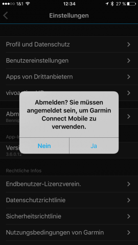

Lösungsansatz 3:

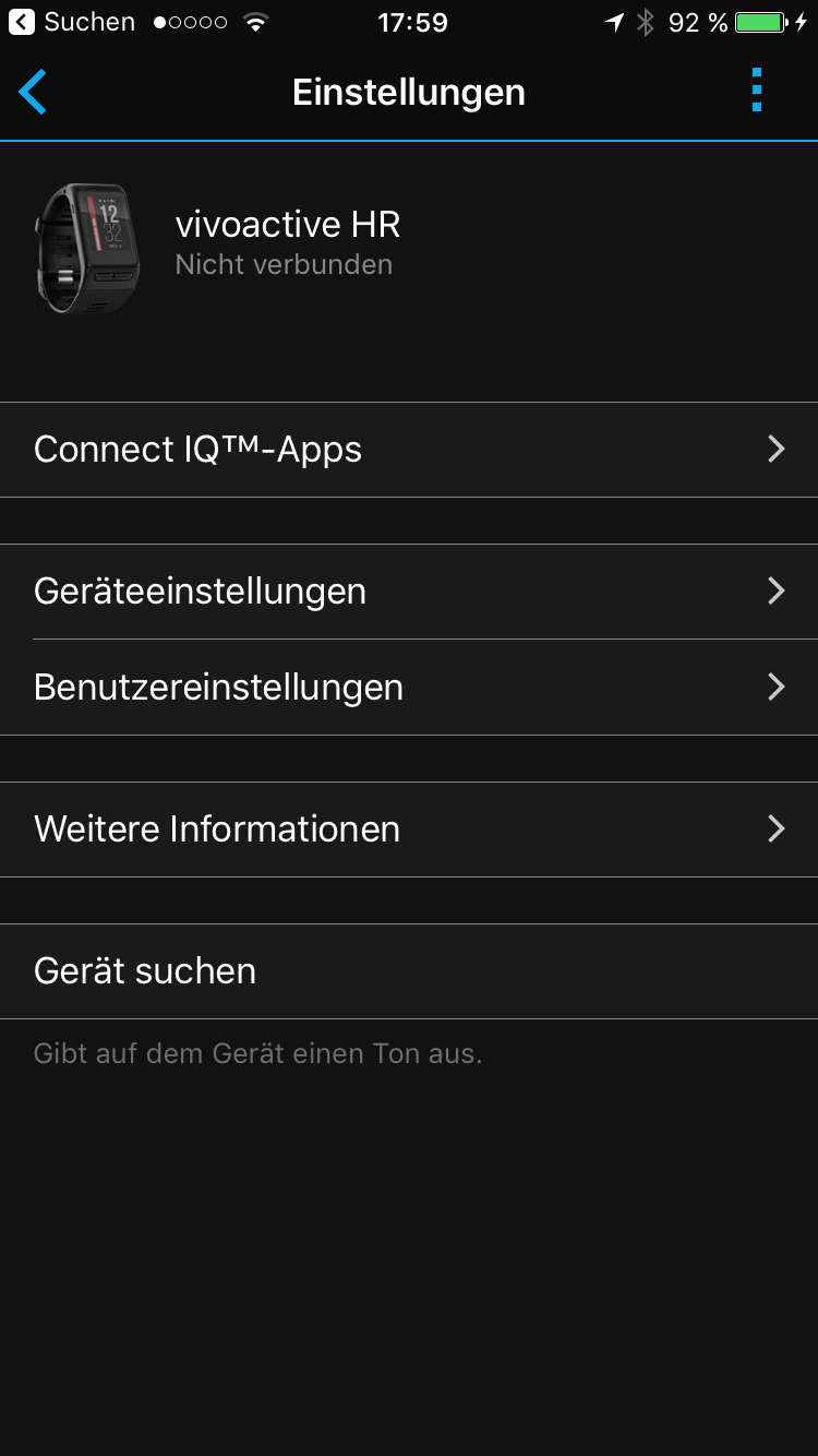

Häufig hat auch ein erneuter Login bei Garmin Connect für Abhilfe gesorgt. Unter „Mehr“ „Einstellungen“ „Abmelden“ wird dazu zunächst die Verbindung zu Garmin Connect getrennt. Anschließen müssen die Daten des Garmin Connect Accounts neu eingegeben werden.

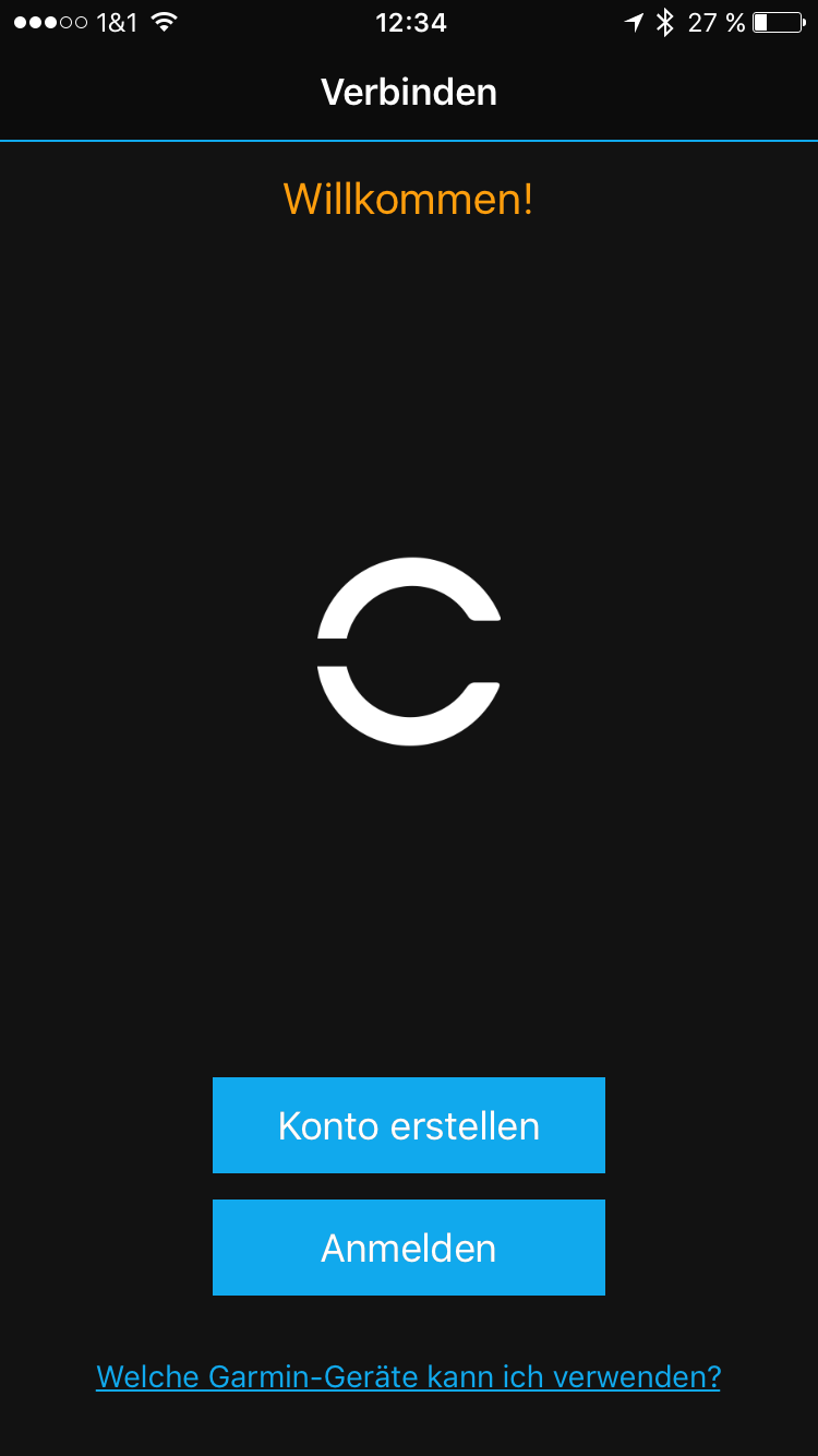

Die Anmeldung bei Garmin Connect scheitert mit der Meldung „Anmeldung/Verbindung nicht möglich. Versuchen Sie es später.“.
Lösungsansatz:
Der Login Vorgang sollte mehrmals, schnell hintereinander durchgeführt werden.

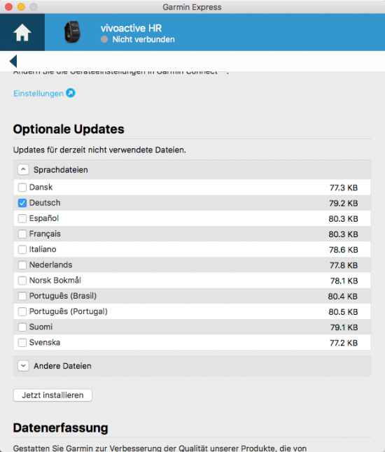

Problem:
Nach einem Firmware-Update stürzt das Garmin Gerät ab und zeigt anschließend nur noch Englischen Text. Eine Umstellung auf die Deutsche Sprache ist nicht mehr möglichen.
Lösungsansatz:
Diese Lösung funktioniert nur mit Garmin Geräten, die über ein Kabel mit dem PC /Mac verbunden werden können. Auf dem Computer muss zudem Garmin Express installiert sein. In Garmin Express das entsprechende Gerät auswählen und unter „Extras und Inhalte“ im Bereich „Optionale Update“ nun die Deutsche Sprachdatei auswählen und „Jetzt installieren“ wählen.

  59. Hallo Leute, ich hoffe ihr könnt mir helfen. Mein neuer Vivoactiv hr wurde am Samstag Nacht von einem Update heimgesucht. Dieses Update löschte mir alles von der Uhr. Sämtliche Daten, Apps, Widges, Datafelder usw. Sogar die Sprachenauswahl ist weg. Hab jetzt nur noch Englisch zur Verfügung. Wie kriege ich das wieder hin. Auch auf der App am Handy kann ich nicht mehr alles einstellen wie vor dem Update. Bin etwas genervt. Bitte um Hilfe, ob das Problem von Euch auch jemand hatte. Habe das Teil erst seit 3 Wochen. Danke.
    1. Hallo Christina,
      sind denn deine Daten wenigstens noch in Garmin Connect vorhanden? Du kannst die Sprache der vivoactive HR in der Garmin Connect App unter „Mehr“ -> „Garmin-Geräte“ -> „vivoactive HR“ -> Geräteeinstellungen“ -> „System“ -> „Sprache“ wieder umstellen.
      Viele Grüße,
      Benni
      1. Hallo Benni,
        ich habe das gleiche Problem. Auf der Uhr ist nur Englisch auswählbar und ein update kann nicht gefahren werden, da zu wenig Speicher frei wäre. Laut Explorer sind 9 von 10 MB frei.
        Danke für ein Feedback.
        Alex
      2. Hallo Alex,
        der letzte Hinweis beschreibt das Problem und eine Lösung. Sind eventuell andere Sprachen auf der Uhr installiert, die auf dem gleichen Wege gelöscht werden können?
        Viele Grüße,
        Benni

  184. Meine vivosmart hr+ ging plötzlich auf englisch…..deutsch konnte ich nicht mal mehr auswählen…dann hing sie sich auf. hab sie gelassen, dann ging sie irgendwann aus. Eben aufgeladen und dann neu gestartet. Alles nur englisch, ich kann gar keine Sprache auswählen. Was kann man machen ausser die Uhr Garmin zu schicken?
    1. Ich hatte das Problem mit meiner vivoactive nach dem Update auch. Trotz Sprachauswahl deutsch alles englisch. Hab sie dann zurück gesetzt also lange auf den Knopf drücken bis sie resettet und danach war alles wieder gut
  185. Hallo, ich hatte das gleiche Problem. Nach dem update hat sich meine vivoactive hr
    aufgehängt. Alles nur noch auf Englisch. Habe auf Werkseinstellungen umgestellt. Ohne Erfolg 🙁 Help
    1. Versuche den Reset, Austaste gaaanz lang Dauerdrücken bis sie ausgeht. Nicht Werkseinstellungen, sondern die gleiche Sache wie wenn der Computer abstürzt. Das hat bei mir funktioniert
      1. Besten Dank für den Tipp Caro. Versucht habe ich es bereits 3 mal. Leider ohne Erfolg. Ich warte einfach mal das nächste update ab. Vielleicht funkt es dann wieder aud deutsch.
    2. Hallo Fränki,
      möglicher Weise ist auch die Deutsche Sprachfile irgendwie veloren gegangen. Du kannst sie über Garmin Express am Computer -> Extras und Inhalte -> Optionale Upates erneut installieren.
      Viele Grüße,
      Benni
      1. Hallo Benni,
        besten dank für den Tipp. Ich musste erst einmal Garmin Express installieren. Habe die Sprachfile herunter geladen. Jetzt passt es wieder. Vielen Dank für deine Hilfe.
        Gruß Fränki

    seit einem Update letzte Woche ist die Sprache in der Uhr auf englisch eingestellt und bekomme es gar nicht mehr geändert. Weder über GarminExpress, noch manuell; auch eine Zurücksetzung auf Werksteinstellung brachte keinen Erfolg. In GarminExpress kann ich auch keine Sprachdateien auswählen…
    Hat jemand eine Idee?

  365. Hallo zusammen, es gab vor kurzem ein Update von Garmin. Meine Forerunner 735 XT hat sich das auch brav gezogen. Danach war das Menü nur noch in Englisch, eine Verbindung zum PC zu Garmin Express hat nur einmal geklappt, da hat er dann dänisch statt deutsch drauf geladen. Ein erneutes Verbinden per USB Kabel zu Garmin Express ist nicht mehr möglich. Was kann ich nun tun. Soll ich die Uhr auf Werkseinstellung zurück setzen ? Gruss Andy
    1. Hallo Andy, hast Du die Uhr schon einmal ausgeschaltet und neu gestartet? Vielleicht verbindet sich die Uhr danach wieder mit Garmin Express.
      Könnte es sein, dass Du bei Dänisch und Deutsch verrutscht bist?
      VG Monika
