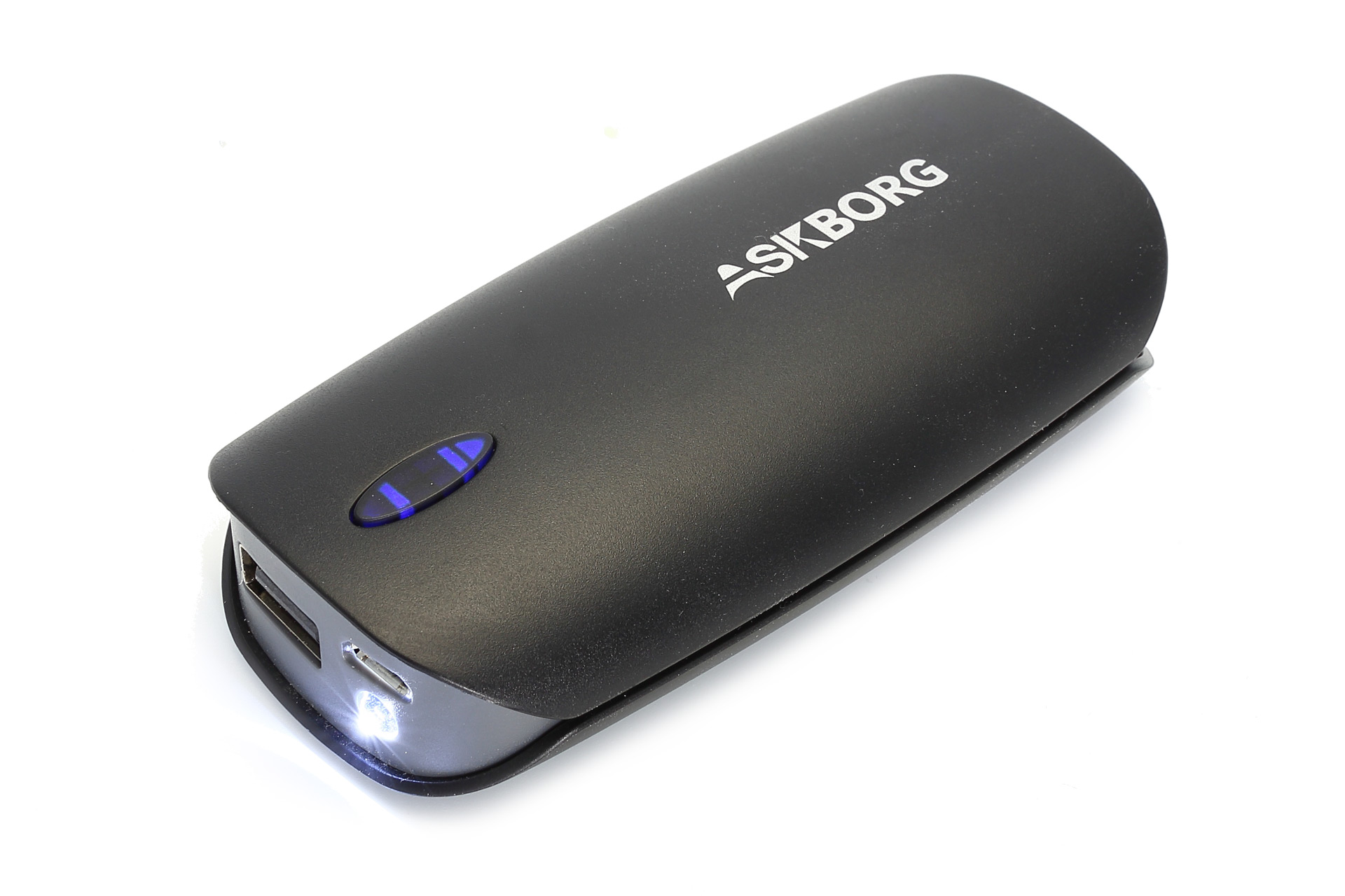

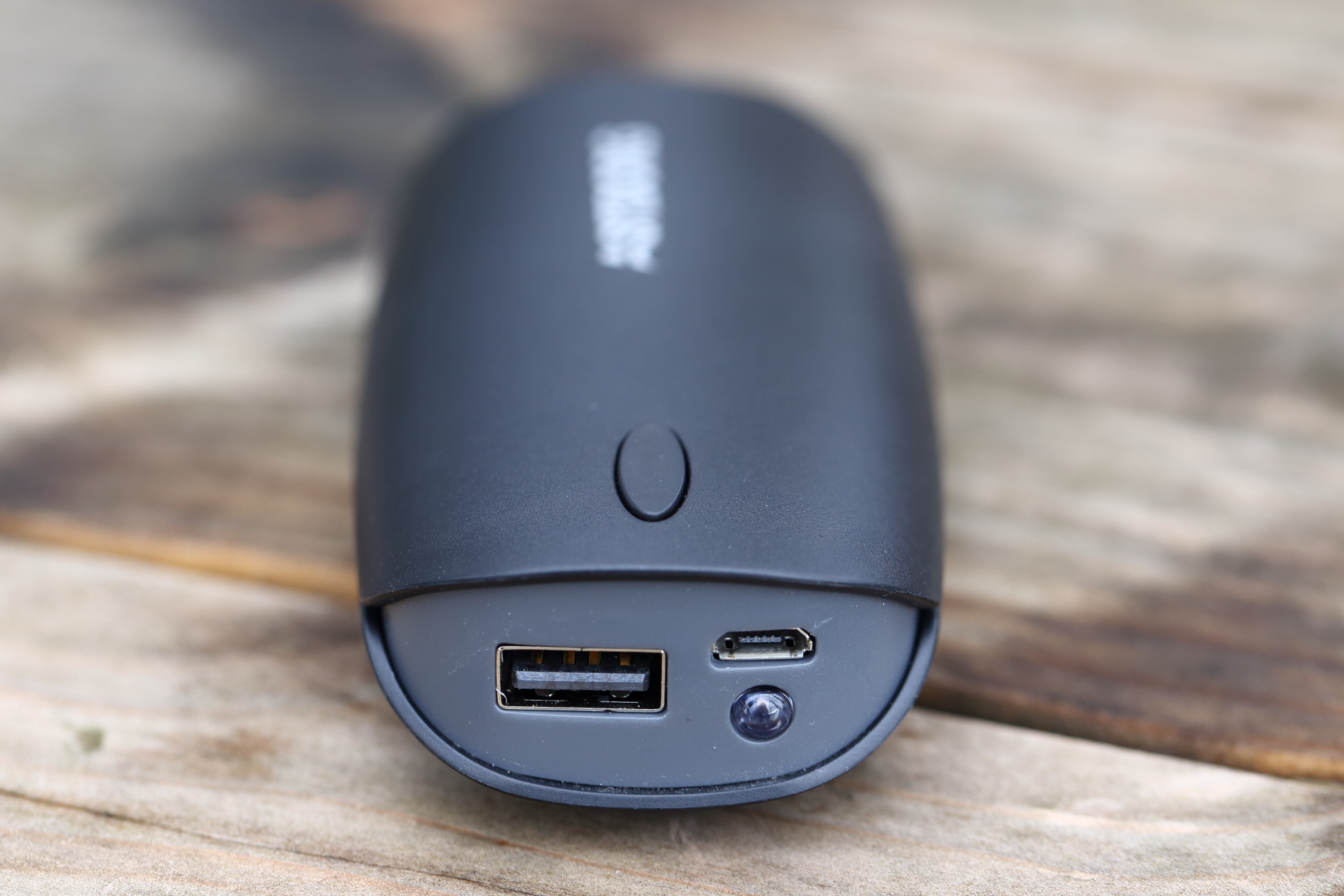

Die kleine 5200mAh Powerbank ist aus robustem Kunststoff gefertigt, passt dank der abgerundeten Form perfekt in eine Hosentasche und macht insgesamt einen soliden Eindruck! Der Ladezustand wird über 4 blaue LEDs angezeigt, welche sich unter dem Taster verbergen. Über den Taster können der Ausgang und das kleine LED-Notlicht aktiviert werden.

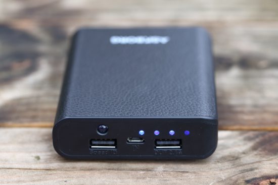

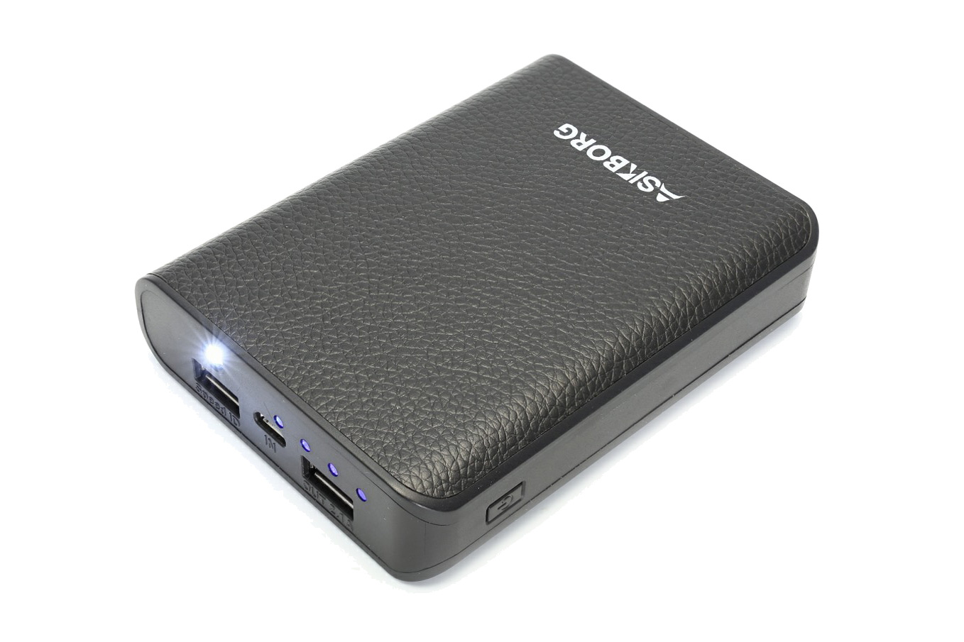

Die 10400mAh Powerbank hat eine Oberfläche, welche an Kunstleder erinnert und wirkt damit unserer Meinung nach etwas altmodisch, ist aber auch etwas Besonderes. Der Ladezustand wird ebenfalls über 4 blaue LEDs angezeigt. Die LEDs sind bei unserem Testgerät nicht mittig hinter den Aussparungen platziert und wirken damit unterschiedlich hell. Dieser Umstand schränkt zwar die Funktion nicht ein, sieht aber nicht gut aus.
