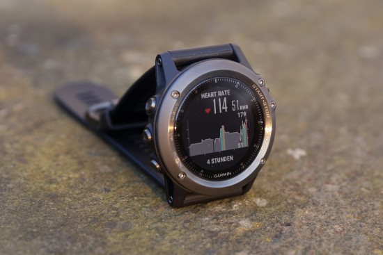

Garmin folgt mit der fenix 3 HR wie bereits zuvor mit der Vivosmart HR sowie der Forerunner 225 dem Trend zur optischen Herzfrequenzmessung. Die Garmin fenix 3 ist eine beliebte und erfolgreiche Mischung der Funktionsbereiche Multisport, GPS-Outdoor-Navigation, Fitness-Tracking sowie Smartwatch und das Spitzenmodell der Garmin Wearables. Seit wir den Prototypen der Garmin fenix 3 auf pocketnavigation.de ausführlich (zur Garmin fenix 3 Produktvorstellung inkl. Video) vorgestellt haben, wurde das Produkt konsequent von Garmin weiterentwickelt, in vielen Bereichen verbessert und mit neuen Funktionen aufgewertet.
In diesem Testbericht haben wir den Schwerpunkt auf den neuen optischen Herzfrequenzsensor gelegt, welcher den maßgeblichen Unterschied zwischen der bereits vorgestellten fenix 3 und der neuen fenix 3 HR darstellt. Wir zeigen, wo unserer Meinung nach die Möglichkeiten und Grenzen des HR-Sensors liegen und welche Unterschiede uns zwischen den beiden Versionen der fenix 3 noch aufgefallen sind.
fenix3hhr

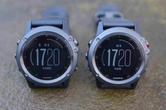

Unterschiede Display
Wir haben die Version fenix 3 Saphir HR getestet. Der Name Saphir deutet auf die besonders robuste Saphirglas-Abdeckung des Displays hin. Auch wenn das Glas laut dem Hersteller robuster sein soll, scheint es gegenüber der normalen Displayabdeckung der fenix 3 etwas weniger lichtdurchlässig zu sein. Das Display der fenix 3 Saphir HR wirkt gegenüber der fenix 3 etwas blasser und dunkler. Auch die Displaybeleuchtung der fenix 3 Saphir HR ist gegenüber der Version ohne HR sichtbar dunkler, was entweder daran liegt, dass Garmin hier bewusst etwas Energie, welche durch den zusätzlichen HR-Sensor verbraucht wird, sparen will oder aber das Saphirglas schluckt auch hier etwas mehr Licht der Hintergrundbeleuchtung. Unter Outdoorbedingungen, vor allem bei direktem Sonnenlicht, ist der Unterschied völlig zu vernachlässigen. Auch in völliger Dunkelheit ist die leicht dunklere Hintergrundbeleuchtung der fenix 3 Saphir HR kein Problem. Einzig in dunklen Räumen und ohne die Nutzung der Hintergrundbeleuchtung hat das Display der fenix 3 eine leichte Schwäche, welche nun bei der fenix 3 Saphir HR noch etwas stärker ausgeprägt ist. Der Unterschied fällt allerdings nur im direkten Vergleich auf!
fenix3hr_vs_fenix3_out
links: fenix3 HR – rechts: fenix 3
fenix3hr_vs_fenix3
links: fenix3 – rechts: fenix 3 HR
Die leichten Unterschiede zwischen den Versionen sollen nicht darüber hinwegtäuschen, dass auch die neue fenix 3 Saphir HR ein hervorragendes und voll outdoortaugliches Farbdisplay hat, welches unter allen Bedingungen gut bis sehr gut abzulesen ist. Die Auflösung mit 218 x 218 Pixel ist ebenso wie die Größe von 1,2 Zoll gleich geblieben.

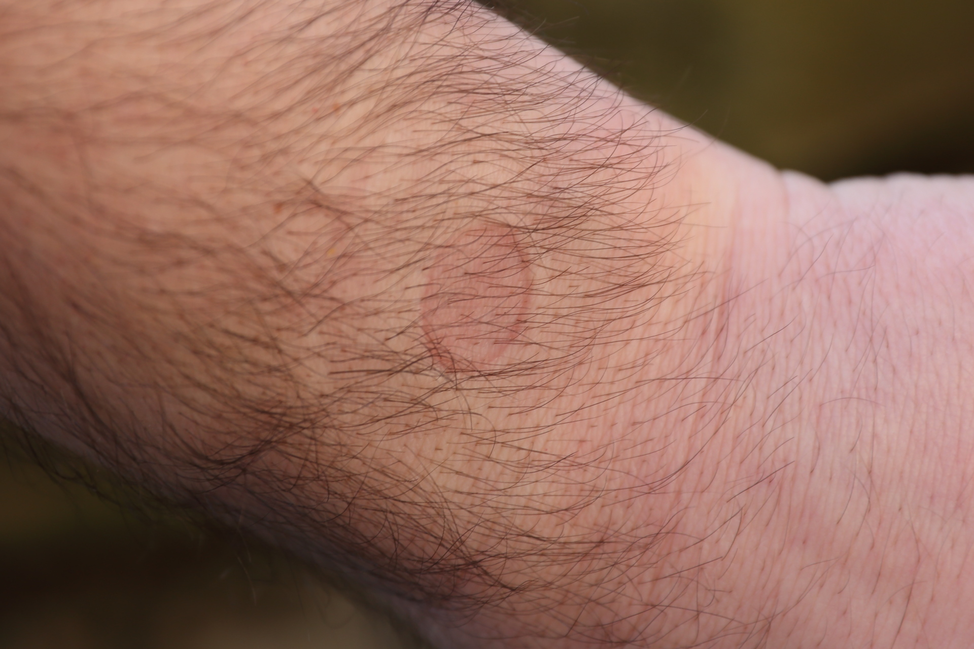

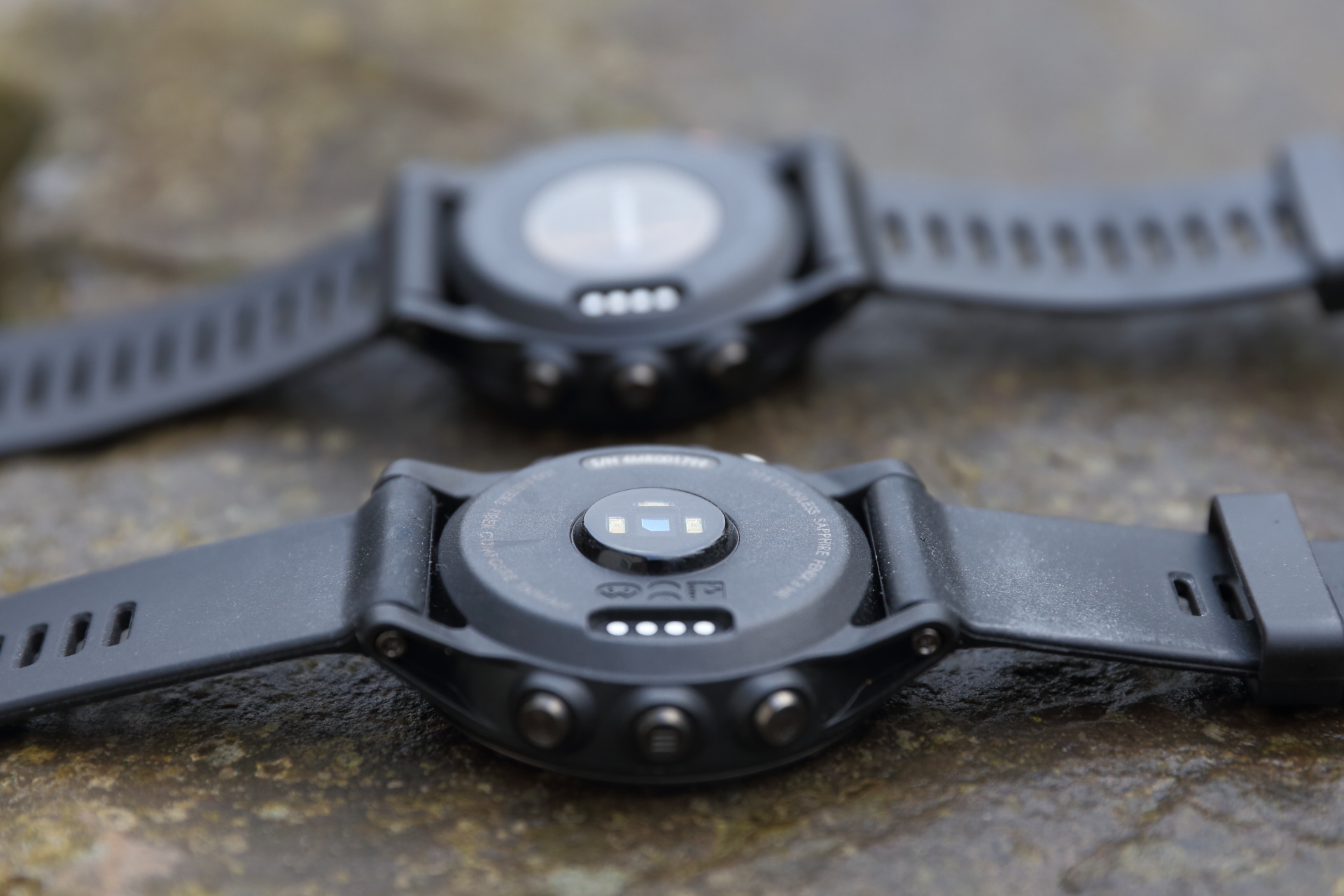

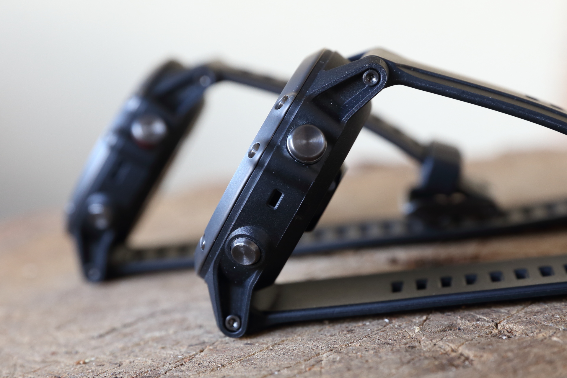

Unterschiede Gehäuse, Armband und Gewicht
fenix3hr_hautabdruckDas Gewicht der fenix 3 Saphir HR hat sich gegenüber der fenix 3 um ca. 6 Gramm auf 88 Gramm erhöht, eine Folge des neuen Sensors sowie der Abdeckung aus Saphirglas. Damit ist die fenix 3 HR schwerer als eine reine Laufuhr wie z.B. die Forerunner 920 XT mit nur 61 Gramm. Dieser Unterschied ist am Arm deutlich spürbar.
Damit die recht schwere Uhr beim Sport nicht am Handgelenk schlackert, ist man geneigt, das Armband etwas fester zu ziehen. Der neue optische HR-Sensor sitzt hervorgehoben auf der Rückseite der Uhr. Daraus resultiert, dass die Auflagefläche der Uhr gegenüber der Version ohne optischen HR-Sensor deutlich kleiner ist und dazu neigt, Druckstellen am Handgelenk zu hinterlassen. Der Tragekomfort leidet daher etwas unter dem harten HR-Sensor, wenngleich der Unterschied weniger deutlich spürbar ist, als man durch die hervorgehobene Position des Sensors vermuten würde.
fenix3hr_sensor
fenix3hr_sensor2   fenix3hr_rueckseite
Die Bewertung des Tragekomforts ist stark von der individuellen Wahrnehmung des Trägers abhängig. Unserer Meinung nach ist der Tragekomfort der fenix 3 HR aufgrund des höheren Gewichtes und des HR-Sensors nicht mehr sehr gut, aber insgesamt noch als zufriedenstellend zu bezeichnen.
Ein weiterer kleiner Unterschied besteht darin, dass der Knopf zum Starten einer Aktivität nicht mehr rot, sondern silbern ist. Das Gehäuse besteht nach wie vor aus glasfasergehärtetem und damit sehr widerstandsfähigem Kunststoff sowie einer Edelstahllünette auf der Vorderseite, in welcher die Exo-GPS-Antenne untergebracht ist. Die fenix 3 HR ist auch mit optischem HR-Sensor bis zu 100 Meter wasserdicht, womit einem Einsatz im Wassersport nichts im Wege steht.

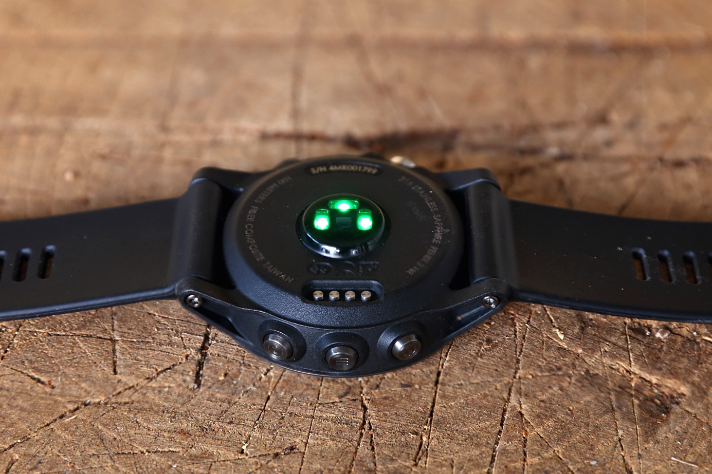

Optischer HR-Sensor
Der wesentliche Unterschied der fenix 3 Saphir HR gegenüber der fenix 3 ist also, wie der Name unschwer erkennen lässt, der verbaute optische Herzfrequenzsensor. Dieser durchleuchtet die Haut mit drei grünen und sehr hellen LEDs. Durch den Herzschlag ändert sich der Volumenstrom in den Blutgefäßen, anhand der spezifischen Lichtabsorption des grünen LED-Lichtes erkennt der Sensor die Veränderung und kann so die Herzfrequenz messen. Der Sensor in der fenix 3 Saphir HR ist der gleiche, welcher auch in der Vivosmart HR zum Einsatz kommt und von uns bereits im dazugehörigen Testbericht recht positiv bewertet wurde.

Leider haben optische Sensoren einige technische Nachteile und Schwächen, welche nicht grundsätzlich beseitigt werden können und welche von Hersteller zu Hersteller aber auch von Nutzer zu Nutzer unterschiedlich stark ausgeprägt sein können. Wie gut und zuverlässig ein optischer Sensor die Herzfrequenz messen kann, ist stark vom Hauttyp und von der Anatomie der Blutgefäße abhängig. Daher kann ein Testbericht über die Qualität eines solchen Sensors immer nur Anhaltspunkte geben, aber nie eine für alle Nutzer allgemeingültige Aussage. Leider bleibt letztendlich nur die Möglichkeit, es mal auszuprobieren um herauszufinden, ob die optischen Sensoren zu einem individuell brauchbaren Ergebnis kommen!

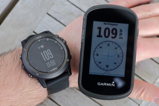

Broadcast-Modus ermöglicht die Übertragung der HF auf andere Geräte (so kann die Uhr am Arm warm verpackt bleiben)

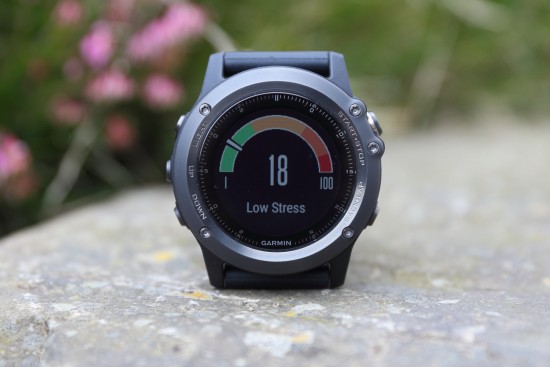

Nachteil Herzfrequenzvariabilität
Die Herzfrequenzvariabilität bezeichnet die Fähigkeit, die Frequenz des Herzrhythmus zu verändern. Die Herzfrequenzvariabilität ist neben der Herzfrequenz die wichtigste Messgröße für eine Belastungs- und Leistungsdiagnostik und kann unter anderem zur Abschätzung des Fitnesszustandes und des Stresslevels dienen. Optische Sensoren können die Herzfrequenzvariabilität im Gegensatz zu Brustgurten aus technischen Gründen nicht messen. Daher stehen z.B. bei der fenix 3 HR der Stresstest oder Apps, welche eine Auswertung der HRV vornehmen, nur dann zur Verfügung, wenn ein zusätzlicher Brustgurt verwendet wird. Auch die Berechnung der Kalorien sowie der Erholungszeiten sind mit Messung der Herzfrequenzvariabilität noch etwas genauer.
fenix3hr_stress
von wegen …

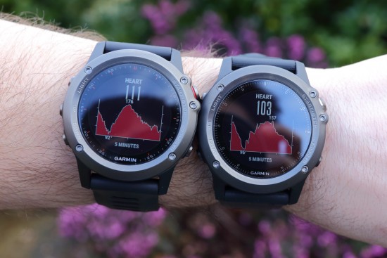

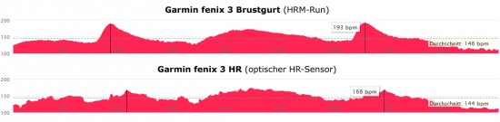

Die optische Messung benötigt länger und ist gegenüber der Messung mit einem Brustgurt deutlich träger! Kurze Leistungsspitzen beim Sprint- und Intervalltraining werden deshalb bei der Messung mit optischen Sensoren nur unzureichend und zeitlich verzögert abgebildet. Die Messung der maximalen Herzfrequenz ist deutlich schwieriger, da die hohe Frequenz lange gehalten werden muss. Grundsätzlich ist der optische Sensor dementsprechend für Leistungssportler im Grenzbereich eher ungeeignet.
fenixHR-diagramm
Außentemperatur 5°C
Das Diagramm zeigt die verzögerte Messung der Leistungsspitzen am Anfang und Ende des (kurzen) Trainings. Auch die maximale Herzfrequenz von 193 Schlägen wurde vom optischen Sensor nur mit 168 Schlägen gemessen, da diese Belastung bei einem kurzen Sprint nur für wenige Sekunden erreicht wurde.
Im mittleren Trainingsabschnitt wurde die Belastung langsam und gleichmäßig gesteigert und reduziert, was vom optischen Sensor gut abgebildet werden kann. Durch die fehlenden Spitzen, liegt die durchschnittliche Herzfrequenz der optischen Messung der fenix 3 HR zwei Schläge unter der Messung mit Brustgurt.
Insgesamt sieht man der Kurve des optischen Sensors deutlich an, dass die Schwankungen innerhalb der Messwerte höher sind und die Messung der Einzelwerte etwas weniger zuverlässig ist. Unter warmen Bedingungen fällt der Unterschied geringer aus, bleibt aber sichtbar.
fenix3h_arm
links: fenix 3 mit Brustgurt – rechts: fenix 3 HR
Insgesamt war die Leistung des optischen HR-Sensors der fenix 3 HR in unserem Test überzeugend. Von kleineren Aussetzern (die es auch bei Brustgurten immer mal wieder gibt, wenn diese z.B. leicht verrutschen) abgesehen, war die Zuverlässigkeit vor allem unter warmen Bedingungen hoch und für normale Trainingsanforderungen ausreichend.

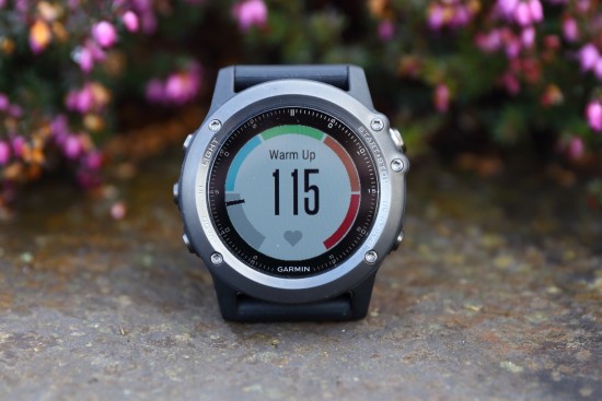

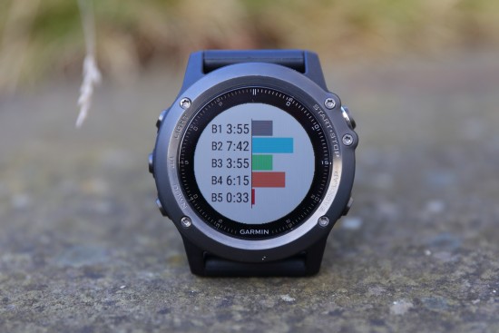

Darstellung der Herzfrequenz
Die Garmin fenix 3 HR bietet bereits ohne zusätzliche Connect IQ Widgets und Apps gute Möglichkeiten, die Herzfrequenz und die Herzfrequenzzonen während und nach eines Trainings anzuzeigen.
fenix3hr_zonen
Über Connect IQ stehen darüber hinaus viele Widgets, Apps und Datenfelder rund um das Thema Herzfrequenz zur Auswahl.

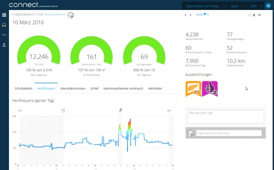

24-Stunden-Herzfrequenzmessung

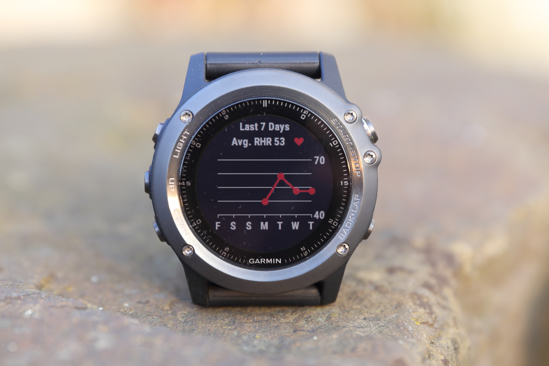

Wie auch schon bei der Vivosmart HR kann die fenix 3 HR die Herzfrequenz 24 Stunden am Tag, 7 Tage die Woche messen und somit einen sehr guten Gesamteindruck über den Fitnesszustand vermitteln und dokumentieren. Ein spezielles HR-Widget bietet bereits an der Uhr die Möglichkeit, die Herzfrequenz der letzten 4 Stunden zu visualisieren. Außerdem ermittelt die Uhr täglich die sog. Herzruhefrequenz, welche für Ausdauersportler eine wichtige Kenngröße für den Leistungs- und Belastungszustand sowie den langfristigen Trainingserfolg bedeutet. Die Herzruhefrequenz kann für die letzten 7 Tage als Liniendiagramm wiedergegeben und der Mittelwert angezeigt werden. Eine weitergehende und langfristige Auswertung ist über die Garmin-Connect-Plattform möglich.
fenix3hr_ruheherzfrequenz
Während einer aktiven Trainingsphase wird die Herzfrequenz dauerhaft gemessen. Ist keine Aktivität manuell gestartet worden, misst die Uhr in Intervallen, deren Abstände an die Bewegungsintensität (Schritte) gekoppelt sind. Der Nachteil dieser Kopplung liegt darin, dass bestimmte Anstrengungen, welche nicht schrittintensiv sind (z.B. Kraftsport) und nicht lange andauern, zwischen einem Intervall liegen können und nicht erfasst werden. Legt man Wert auf die Aufzeichnung solcher Belastungen, kann man allerdings einfach immer eine Aktivität starten oder die dauerhafte Messung über eine HR-App (Connect IQ) erzwingen. Die Messung der Herzfrequenz kann in den Einstellungen der fenix 3 HR deaktiviert werden, um die Akkulaufzeit deutlich zu verlängern. Wünschenswert wäre es, wenn man an dieser Stelle mehr Einfluss auf das Messintervall nehmen könnte, um so zwischen Genauigkeit und Energieverbrauch wählen zu können.
Neben den Bequemlichkeiten beim Training (Verzicht auf den Brustgurt) ist es vor allem diese 24-Stunden-Messung und die Ermittlung der Herzruhefrequenz, die einen erheblichen Erkenntnisgewinn über die eigene Fitness und den Kalorienverbrauch offenbaren.
hr_in_garmin_connect
24 Stunden HR-Messung in Garmin Connect

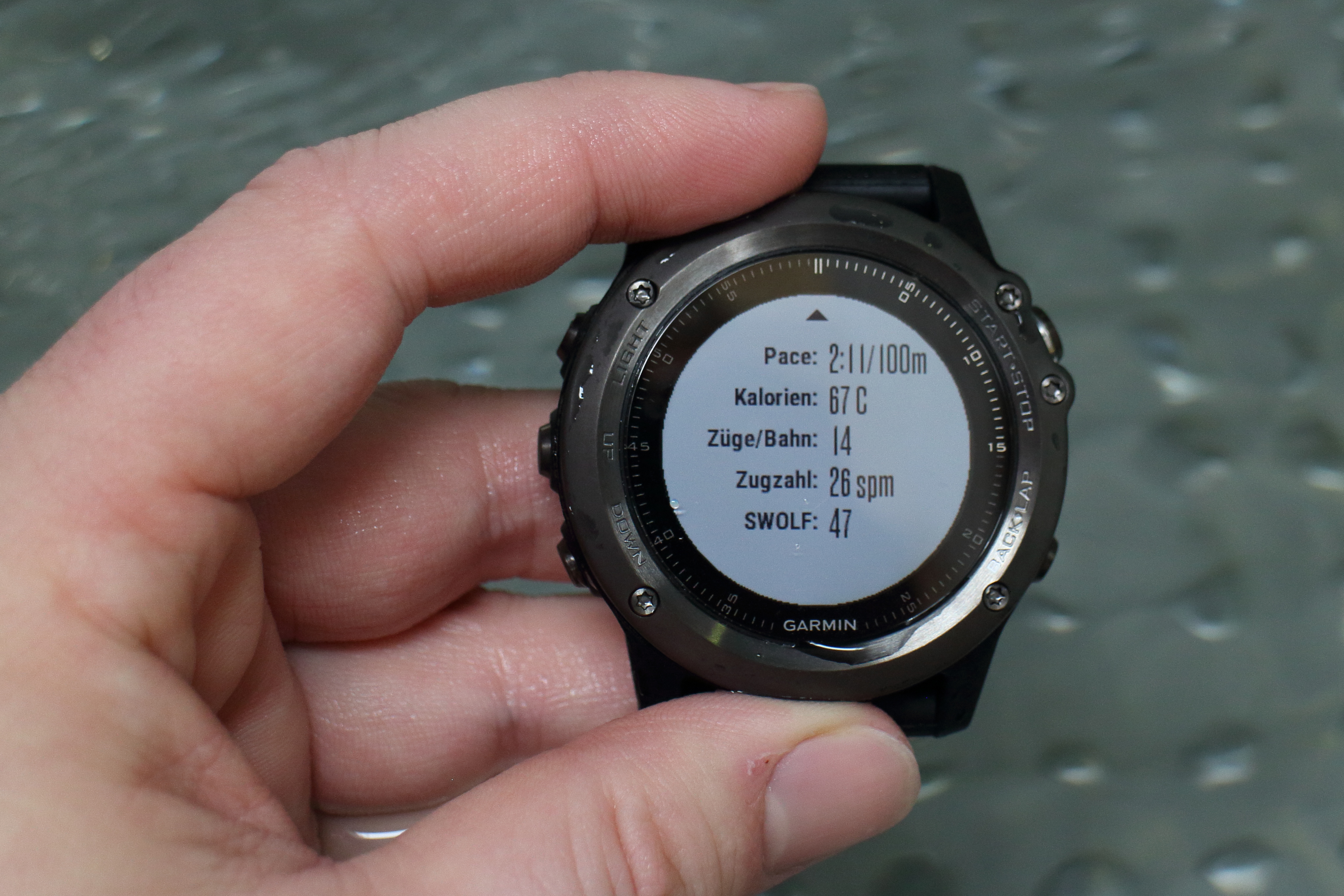

Herzfrequenzmessung beim Schwimmen
Über die Möglichkeit, die Herzfrequenz auch beim Schwimmen über einen optischen Sensor zu messen, findet man im Internet unterschiedliche Aussagen. Wir haben die fenix 3 HR beim Schwimmen getestet. Verwendet man die fenix 3 Saphir HR im dafür vorgesehenen Schwimmmodus, ist der optische Sensor von Garmin deaktiviert, vermutlich nicht ohne Grund. Auch wenn der optische Sensor grundsätzlich auch im nassen Zustand und auch unter Wasser funktioniert, ist die Zuverlässigkeit erheblich eingeschränkt. Ein Wasserfilm zwischen Haut und Sensor bewirkt eine Veränderung der Lichtabsorption und führt damit zu falschen Werten. Unsere Testergebnisse waren nicht zufriedenstellend, immer wieder gab es Aussetzer und völlig falsche Werte, so dass an eine praktische Nutzung der Ergebnisse nicht zu denken war. Möchte man den ansonsten sehr guten Schwimmmodus der Garmin fenix 3 HR auch mit einer Herzfrequenzmessung verbinden, ist der Einsatz eines speziellen Herzfrequenzgurtes dem Garmin HR Swim dringend zu empfehlen!
fenix3hr_swim fenix3hr_swim2

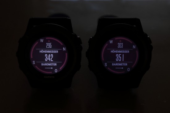

  9. Der Vergleich der Helligkeit dürfte eher an der Grundeinstellung bei der 3 HR liegen: Da ist die Helligkeit auf 20 % eingestellt. Das kann man ganz leicht auf 80 oder 100 % korrigieren.
    1. wir haben die Helligkeit natürlich bei beiden Geräten gleich eingestellt…
      Die Ursache liegt im Glas, die HR hat das Saphir Glas und das ist einfach etwas dicker und lässt etwas weniger Licht durch. Daher ist es auch bei Tageslicht etwas dunkler!
