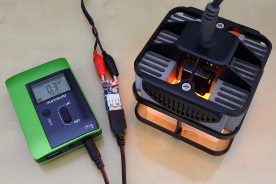

Neben der Wärmequelle ist dieser Einflussfaktor wesentlich. Der M3009 liefert eine ungeregelte Spannung und geringe Ströme, daher ist das direkte Laden mobiler Geräte auf 5-Volt-Basis nur sehr eingeschränkt möglich. Kleine Geräte wie GPS-Uhren, Fitnessarmbänder etc. können mit starken Wärmequellen teilweise direkt geladen werden, da die Stromaufnahme entsprechend gering ist und die Spannung nicht unter die Ladespannung einbricht.
Weit besser ist es daher, die Energie in einem Akku zwischenzuspeichern. Besonders gut geeignet sind Akkus, die über einen eingebauten Laderegler verfügen, welcher die Werte für Spannung und Strom in einem für den Thermogenerator optimalen Bereich regelt. Der Solarladeregler Sunload m5 ist für diesen Zweck gut geeignet, hat jedoch einen etwas zu geringen Eingangsspannungsbereich. Abhilfe schafft hier ein sog. Step-Up Spannungswandler, der die Ausgangsspannung des M3009 erhöht und somit in den Arbeitsbereich des Solarladereglers bringt.
teg_m3009_m5
Sunload M5 (links) mit Step-Up Wandler (mitte) am M3009 (rechts)
Um eine passende Kombination aus M3009, Step-Up-Reglern und externen Akkus zu finden, hilft nur Ausprobieren und das Messen der Leistung mit einem Leistungsmesser.

Das Ergebnis zeigt, wie komplex das Zusammenspiel zwischen Wärmequelle und angeschlossenem Gerät ist. Mit einem Teelicht erreicht man mit einem Sunload M5 – Step-Up-Wandler die mit Abstand besten Ergebnisse.
Mit Teelicht und ohne Step-Up-Wandler erreicht der GoalZero Switch 8 erstaunlich gute Leistungen. Direkt geladen werden kann nur das kleine Garmin Vivosmart. Mit Step-Up-Wandler ist auch das direkte Laden einer Garmin Fenix möglich.

  1. Hallo,
    man sieht auf dem Bild zwei verbaute Thermogeneratoren. Sind diese parallel oder seriell geschalten?
    bei Parallelschaltung könnte man diese Serielle schalten und somit am Sunload M5 auf den Setup Wandler verzichten.
    mfG
    1. die Idee ist gut, aber wenn es so einfach wäre, hätten wir sicher nicht mit den Step-Ups rumprobiert 🙂
      Die TEGs sind bereits in Reihe geschaltet um die Spannung zu erhöhen.
