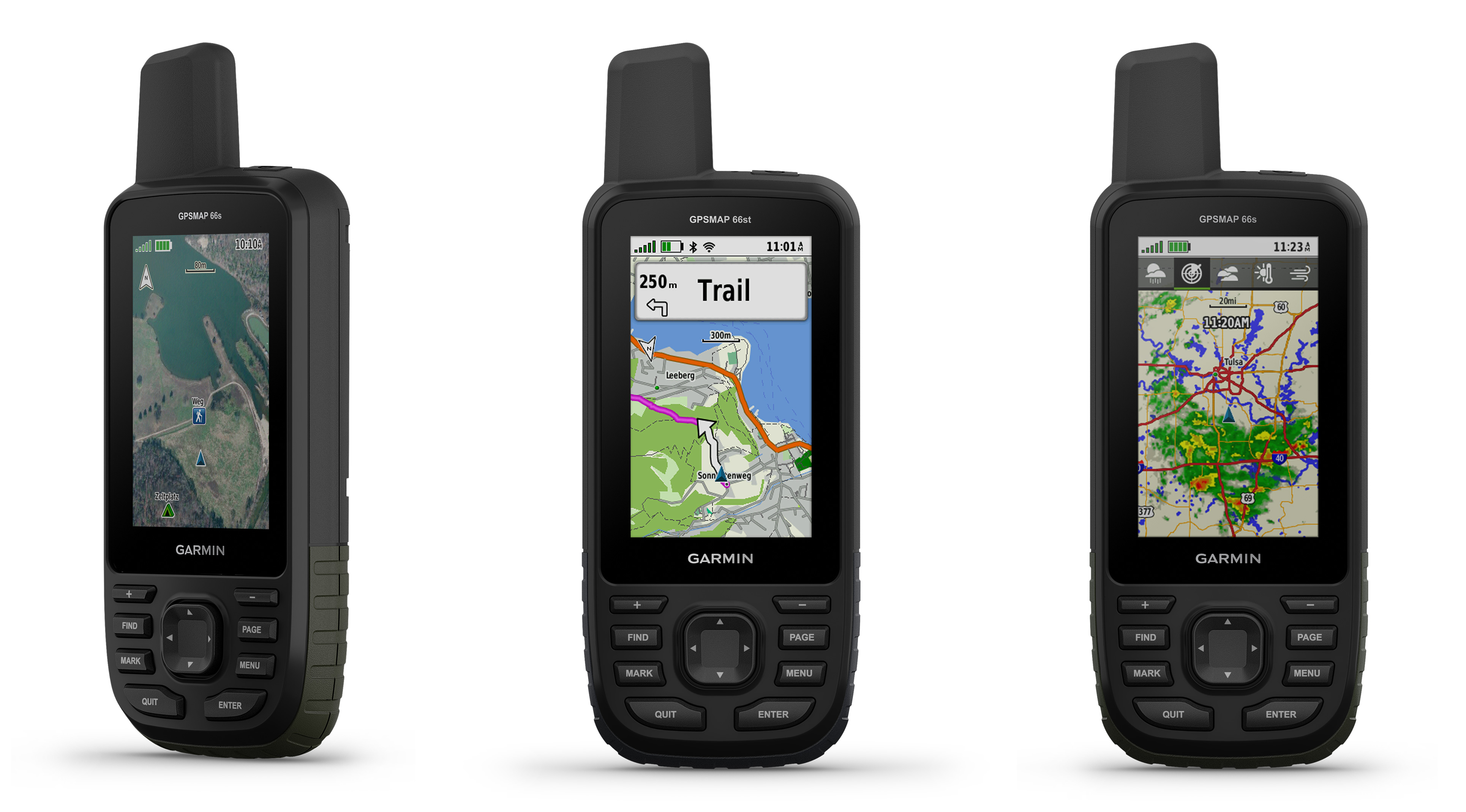

Mit dem GPSMAP 66s bzw. GPSMAP 66st bringt Garmin eine neue Version seiner besonders robusten GPSMAP-Serie auf den Markt. Garmin möchte mit dem Gerät die Brücke zwischen robuster und klassischer Tastenbedienung sowie zeitgemäßen Funktionen sowie Konnektivität schlagen.
Mit dem GPSMAP 66s / 66st stellt Garmin den Nachfolger des GPSMap 64 vor, einem Outdoor-Navi für professionelle Ansprüche und besonders extremen Umgebungen. Das GPSMap 64st wurde von uns im Oudoor-Navi-Vergleichstest ausführlich getestet und konnte vor allem in Bezug auf die Bedienbarkeit unter harten Outdoor-Bedingungen sowie beim GPS-Empfang punkten.  Das neue GPSMAP 66 ist nach MIL-STD-810G Standard zertifiziert und soll damit noch widerstandsfähiger gegenüber Umwelteinflüssen wie Nässe, Staub oder Erschütterungen sein. Neu gegenüber dem Vorgänger ist auch eine Taschenlampen-Funktion mit SOS-Licht.
Bedienung
Das Grundkonzept des neuen GPSMAP 66s/st folgt seinem Vorgänger und verzichtet auf ein Touchscreen und setzt ganz auf robuste Tastenbedienung. Damit ist eine Bedienbarkeit auch bei starkem Regen, mit dicken Handschuhen und sogar ohne Blick auf das Display gewährleistet.
Display
Das Display des GPSMap 66 ist mit 3 Zoll und 240 x 400 Pixel nun deutlich größer und hat eine bessere Auflösung und soll dennoch wie das Vorgängerdisplay hervorragend im Sonnenlicht ablesbar sein. Dennoch ist das Gewicht mit 230 Gramm sowie die Abmessungen (6.2 x 16.3 x 3.5 cm) gegenüber dem GPSMap 64 nahezu unverändert geblieben.

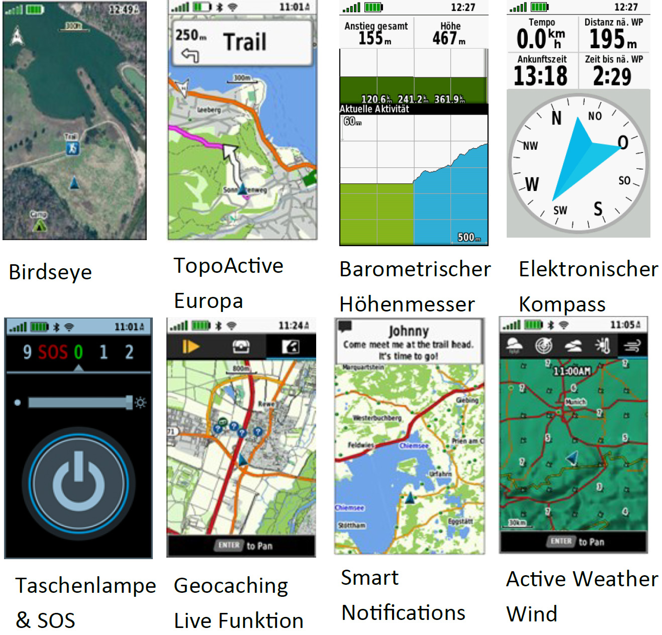

Einen großen Schritt macht das GPSMAP 66 beim Thema Connectivity und Connected-Features. Neben Bluetooth, ANT+ kann das GPSMap 66 nun auch per WLAN kommunizieren. Damit steht dem GPSMap 66 die neue kostenlose Garmin Explore™ Website App zur Verfügung.
Statt BaseCamp nun Garmin Explore
Garmin Explore App
Als Basissoftware für PC/Mac und neuerdings auch Smartphone wird statt BaseCamp nun “Garmin Explore” angeführt. Die neue Software soll ebenfalls das “Planen, Verwalten und Teilen von Wegpunkten, Touren und Routen” beherrschen. Ebenso soll das Übertragen von Karten “auf das Smartphone…auch offline” möglich sein. Wir sind gespannt, wann Garmin diese neue Software sowie die “ExploreApp” vorstellt und einführt. Ob die neuen GPSMap 66-Geräte auch mit BaseCamp zusammenarbeiten, ist unklar.
Natürlich ist das GPSMap 66s/st auch mit Garmin Connect IQ kompatibel und stellt so die individuelle Erweiterbarkeit sicher. Über Connect IQ können speziellen Apps beispielsweise Touren aus dem Wikiloc- oder komoot-Portal herunterladen oder Wetterdaten empfangen. Ein Live-Wetter-Radar soll vor einem plötzlichen Wetterumschwung warnen. Zusätzlich zeigt das Gerät Wind-und Temperaturkarten an.
Zwei Versionen
Das GPSMAP 66 gibt es als 66s und 66st Version. Der einzige Unterschied liegt im vorinstallierten Kartenmaterial. Das 66st hat gegenüber dem 66s eine TopoActive Europa (OSM) vorinstalliert. Sie ist routingfähig und beherrscht die typischen Garmin-Funktionen wie Active Routing (Streckenberechnung für verschiedene Aktivsportarten) oder RoundTrip-Routing (Rundkursberechnung). Andere Karten wie Garmins BirdsEye-Rasterkarten können hinzugeladen werden.

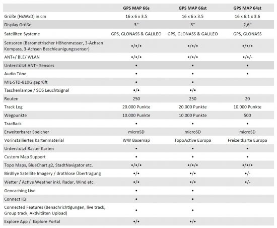

Weitere technische Details
In der folgenden Tabelle sind die wichtigsten Funktionen und Unterschiede zum Vorgänger aufgeführt:
