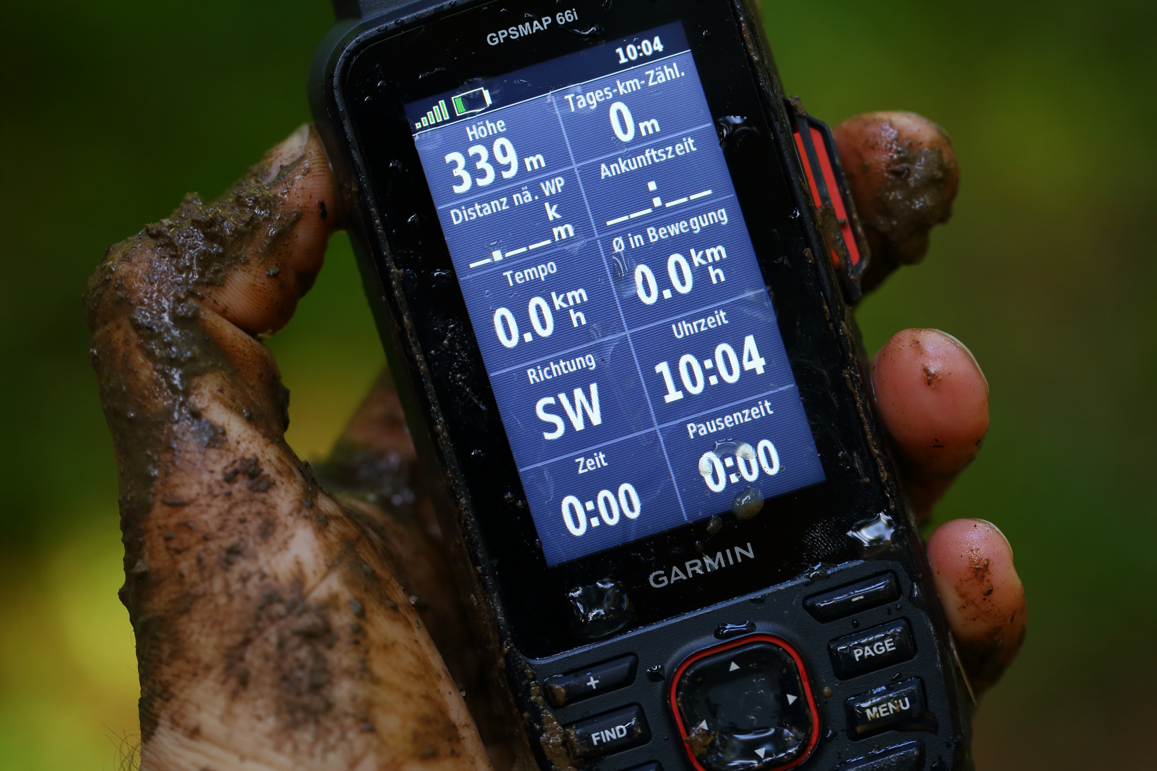

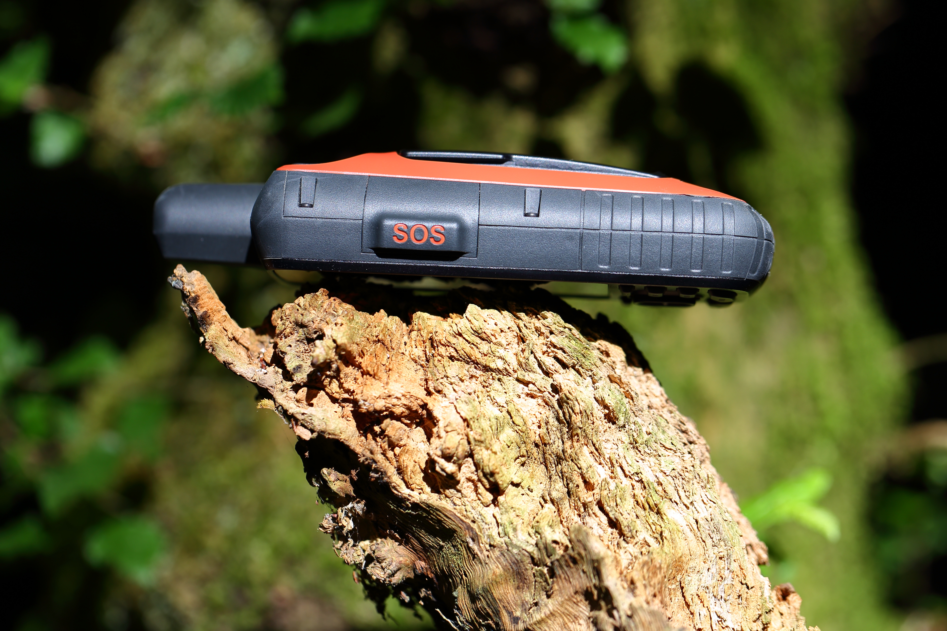

Das Gehäuse des Garmin GPSMP 66i ist beinahe identisch mit dem des GPSMAP 66s und 66st. Der einzige Unterschied ist die seitlich aus dem Gehäuse herausragende Schutzkappe, welche die SOS-Taste abdeckt und das Gerät etwas breiter macht. Die Abmessungen des Gehäuses liegen damit bei 6,6 x 16,3 x 3,5 cm. Der Rand des 66i und die GPS-/Iridium-Antenne sind großzügig mit Gummi überzogen. Im Vergleich zum inReach Explorer+ ist die Gummiabdeckung oberhalb der Micro-USB-Buchse wesentlich besser gelungen und dichtet tadellos gegen Wasser ab. Gleiches gilt für den gummierten Schutz über dem SIM-Karten-Slot.
Die Vorder- und Rückseite des Outdoor-Navis sind aus einem harten und matten Kunststoff gefertigt, wobei die beiden Gehäusehälften über Torx-Schrauben fest miteinander verbunden sind. Insgesamt wirkt das GPSMAP 66i optisch extrem hochwertig und unheimlich gut verarbeitet, dabei liegt es auch noch extrem gut in der Hand. In unserem Test hat es bewiesen, dass es wirklich einiges aushält, denn schließlich ist es runtergefallen, wurde am Fahrradlenker über einen handelsüblichen Zurrgurt befestigt und lag im Matsch als auch unter Wasser. Unser Eindruck bestätigt somit die attestierte IPX7-Schutzklasse (30 Min. unter Wasser) sowie den angegebenen MIL-STD-810G hinsichtlich thermischer Leistung, Stoßfestigkeit und Wasserbeständigkeit.

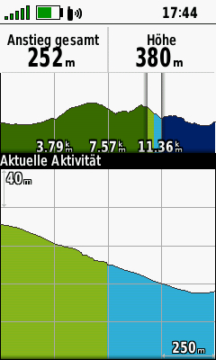

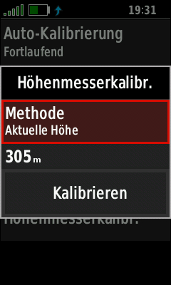

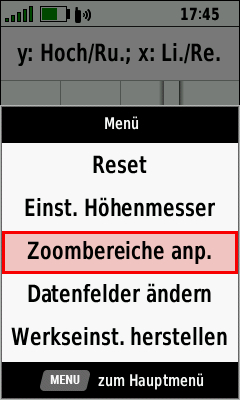

Durch Messen des Umgebungsluftdrucks kann der integrierte barometrische Höhenmesser des GPSMAP 66i die aktuelle Höhe ermitteln. Das ist sehr vorteilhaft, da eine mit Hilfe von GPS-Daten berechnete Höhe nur einen groben Anhaltspunkt über die tatsächlich zurückgelegten Höhenmeter abliefern kann. Ursache dafür sind die teils extremen Sprünge, die bei GPS-basierten Höhenwerten auftreten. Werden diese Werte anschließend aufsummiert, entstehen utopische Anstiegs- und Abstiegswerte. Folglich werden auch die verbrauchten Kalorien fehlerhaft berechnet.

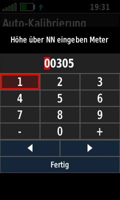

Damit der barometrische Höhenmesser besonders exakte Messungen erzielt, sollte der Höhenmesser am Startpunkt einer Tour manuell kalibriert werden. Gleichzeitig muss die automatische Kalibrierung des Höhenmessers über das GPS-Signal deaktiviert werden. Für die manuelle Kalibrierung gibt man die bekannte Höhe des Startpunkts in dem Gerät ein (bspw. mit Hilfe von Angaben auf Schildern oder Karten). Will man besonders genaue Messungen auf längeren Strecken erzielen, sollte die Höhe an Punkten mit bekannter Höhe immer mal wieder auf diese Art manuell kalibriert werden. Das ist auch bei wechselhaftem Wetter hilfreich, weil der Luftdruck in dem Fall großen und schnellen Schwankungen unterliegt. In unserem Test haben wir den Höhenmesser des GPSMAP 66i mit dem der Garmin fenix 5X verglichen. Dabei konnten wir nur geringfügige Unterschiede am Ende der Route feststellen.

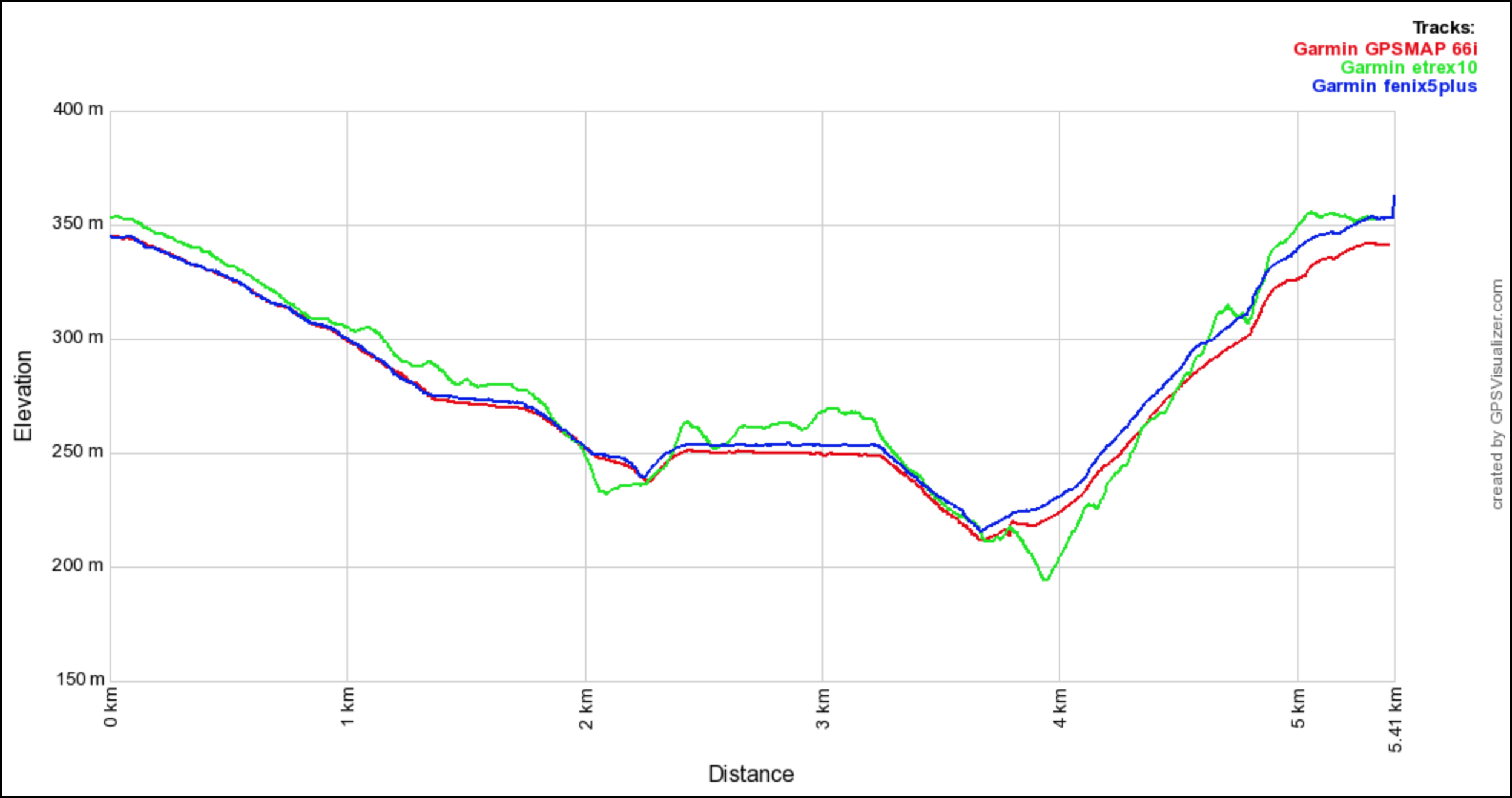

Die Ergebnisse in obiger Kurvendarstellung zeigen, dass sich die Messungen vom GPSMAP 66i und der fenix 5X erst während des letzten Kilometers unserer Testrunde anfangen, um etwa 10 Höhenmeter voneinander zu unterscheiden. Ein Vergleich zum Garmin eTrex 10 ohne integrierten barometrischen Höhenmesser zeigt hingegen, wie extrem ungenau die Werte bei GPS-basierten Höhenberechnungen ausfallen können. Folgende Aufstiegssummen konnten für die oberen drei Testgeräte ermittelt werden:
Garmin GPSMAP 66i über Luftdruck: 141 Meter
Garmin fenix 5X über Luftdruck: 158 Meter
Garmin eTrex10 über GPS+GLONASS: 218 Meter
Insoweit können wir mit der Höhenmessung des GPSMAP 66i sehr zufrieden sein. Was die Darstellung des Höhenprofils betrifft (siehe unteres Bild), auch diese ist sehr gelungen und kann in unterschiedlichen Kontexten eingeblendet werden. Ist beispielsweise eine Route aktiviert, wird das Höhenprofil unterschiedlich eingefärbt, wodurch sofort ersichtlich wird, welche Streckenabschnitte und Höhendifferenzen noch zu meistern sind.

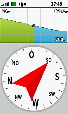

Digitaler Kompass

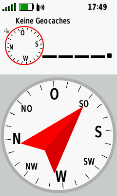

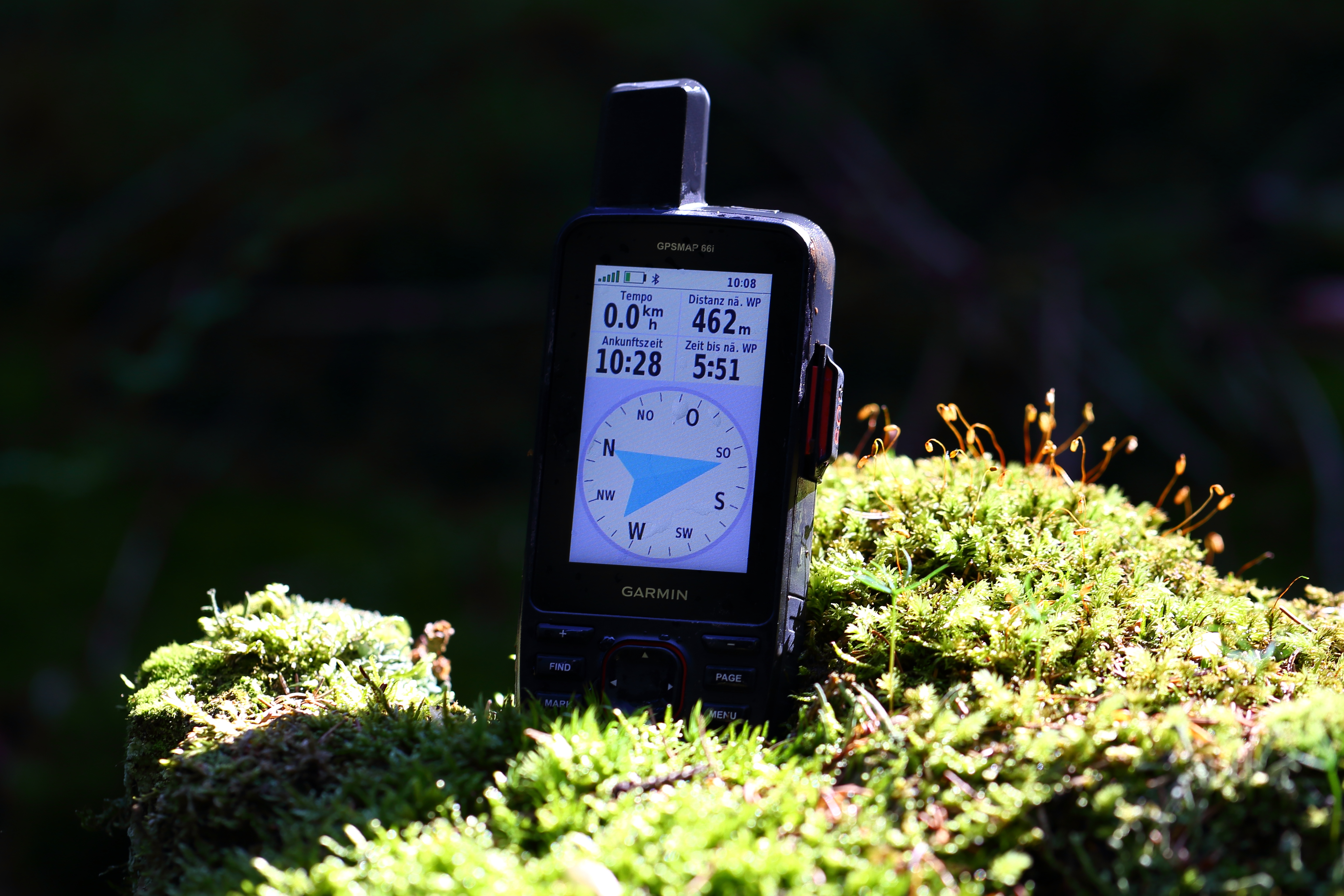

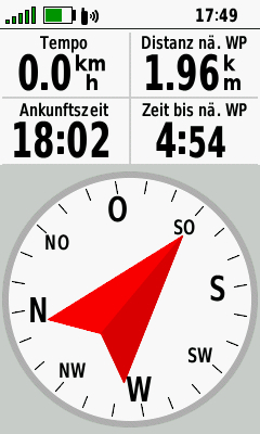

Das GPSMAP 66i verfügt über einen integrierten 3D-Kompass. Das „3D“ im Namen bedeutet, dass es egal ist, wie man das Gerät bei der Bestimmung der Himmelsrichtung in der Hand hält. Geräte ohne 3D müssen dagegen absolut waagerecht gehalten werden, was die Sache deutlich verkompliziert. Wie bei unserem TwoNav Aventura Horizon Test, haben wir die Qualität des GPSMAP-66i-Kompasses bei Nacht mit Hilfe des Polarsterns ermittelt.
Hier galt es wieder, den Großen Wagen ausfindig zu machen und die beiden Sterne der Wagenfront miteinander zu verbinden. Die Verlängerung dieser Strecke um ihr 5-faches hat unseren Blick genau zum Polarstern geführt. Damit hatten wir Geographisch Nord gefunden. Durch das Hinzudenken von 2 Grad in Richtung Osten hatten wir schließlich Magnetisch Nord ausfindig gemacht (von Deutschland aus gesehen). Nun war Garmins neustes Outdoor-Navi an der Reihe und sollte letzteren Punkt ebenfalls finden, ganz ohne astronomisches Wissen. Tatsächlich hat der Kompass unsere Erwartungen erfüllt, denn es hat Magnetisch Nord ebenfalls sehr zuverlässig ermittelt.
