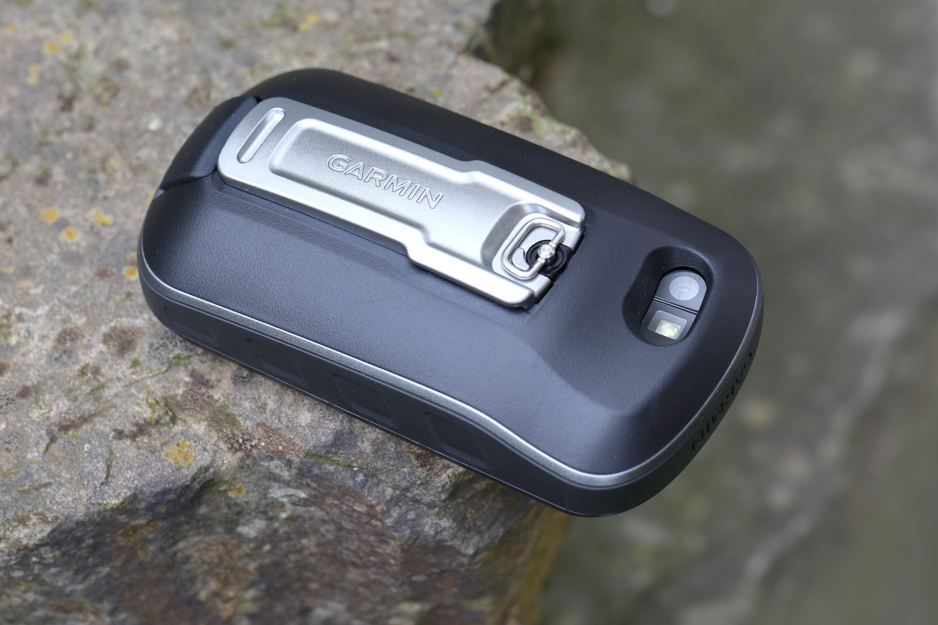

Garmin Oregon 750t

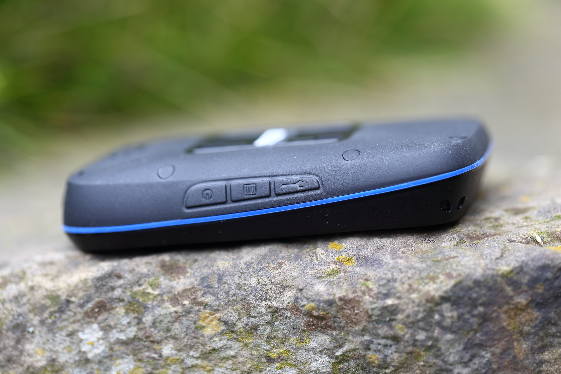

Das Teasi One 3 eXtend ist das einzige Gerät im Test, welches am Rand nicht gummiert ist und somit zwar gut verarbeitet ist, aber bei Nässe etwas weniger sicher in der Hand liegt. Das Gehäuse des TwoNav Anima+ fällt gegenüber den Mitbewerbern deutlich ab. Scharfe Kanten und eine zu schlaffe Gummiabdeckung der Anschlüsse trüben den Gesamteindruck. Darüber hinaus ist uns der Akkudeckel des TwoNav Anima+ negativ aufgefallen, denn es reicht nicht aus, den Verschluss zu betätigen, sondern der Deckel muss zusätzlich angedrückt werden. Ist man sich dessen nicht bewusst, ist das Gerät nicht mehr wasserdicht und kann leicht einen Wasserschaden erleiden. Besonders Kletterer werden zu schätzen wissen, dass alle Geräte im Test durch eine Sicherungsleine vor Verlust geschützt werden können.
Teasi One3 Extend

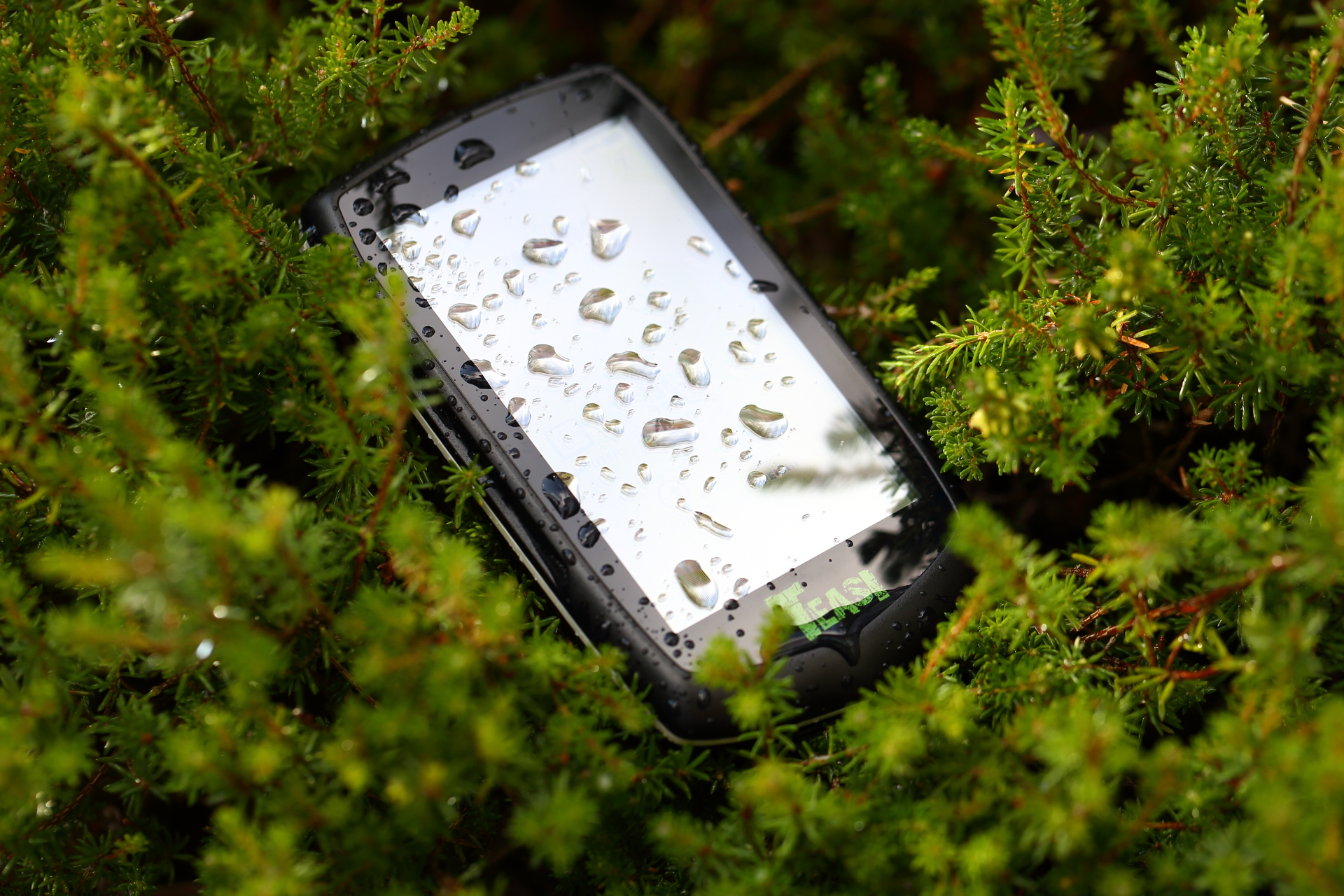

TwoNav Anima
Mit Ausnahme des Teasi One 3 eXtend sind alle Geräte nach IPX7 gegen Staub und Wasser geschützt. IPX7 entspricht einem zeitweiligen vollständigen Untertauchen (30min) und sollte für Outdoor-Navis locker ausreichen. Das Teasi ist nur nach IPX5 geschützt, was dem Schutz gegen Strahlwasser entspricht. Einem Einsatz im Regen steht also auch beim Teasi grundsätzlich nichts im Wege. IPX7 schließt IPX5 nicht unbedingt ein, weshalb IPX7 – zumindest im Regen – nicht zwingend die bessere Schutzklasse für ein Outdoor-Navi ist.

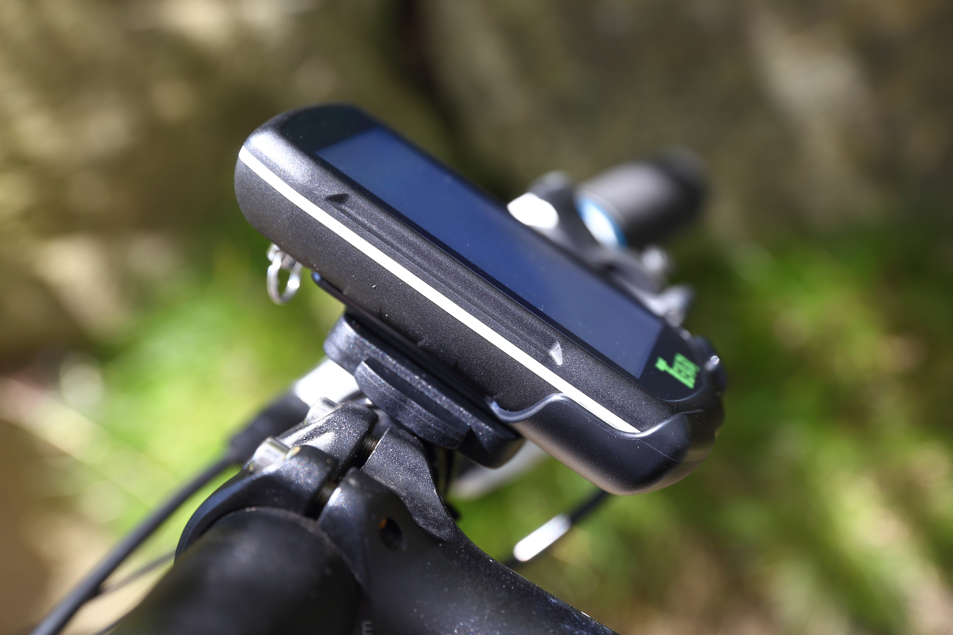

Outdoor Navi Teasi One 3X auf Fahrradhalterung

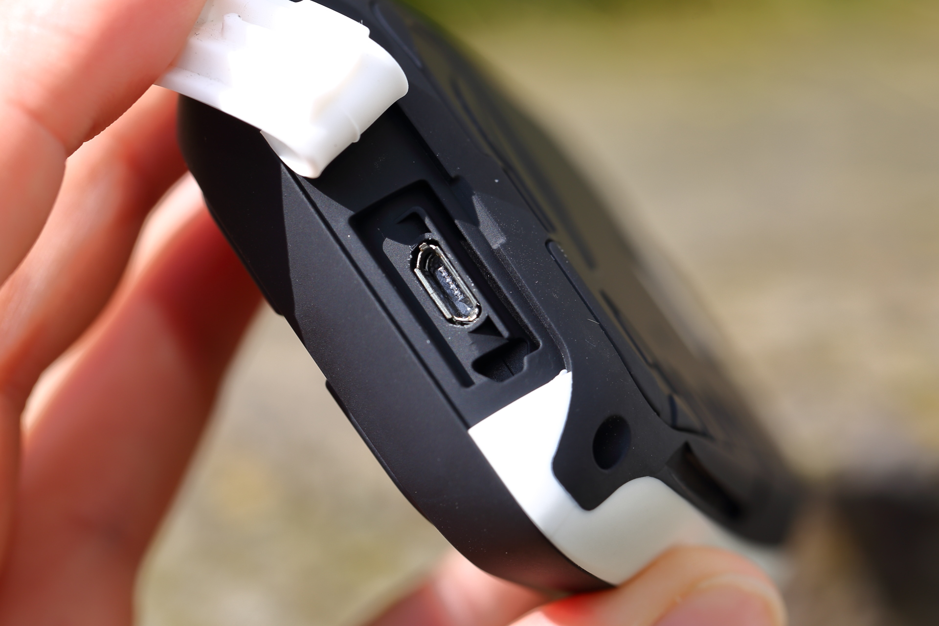

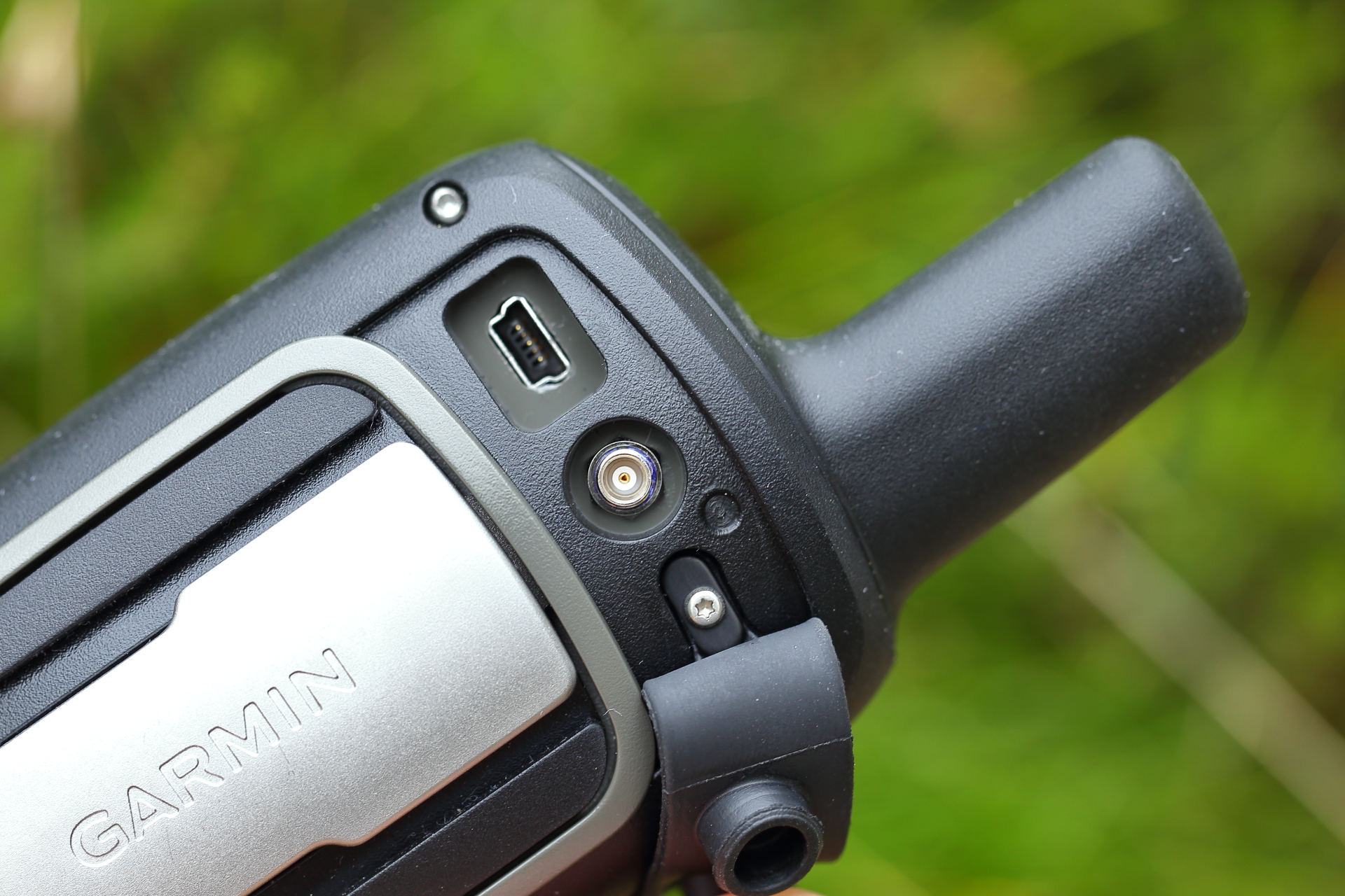

In der Kategorie Schnittstellen Kommunikation haben wir nicht gerade die höchsten Wertungen vergeben, da kein Outdoor Navi über GSM, LTE, Funk (z.B. PMR) oder Satellitenkommunikation verfügt.

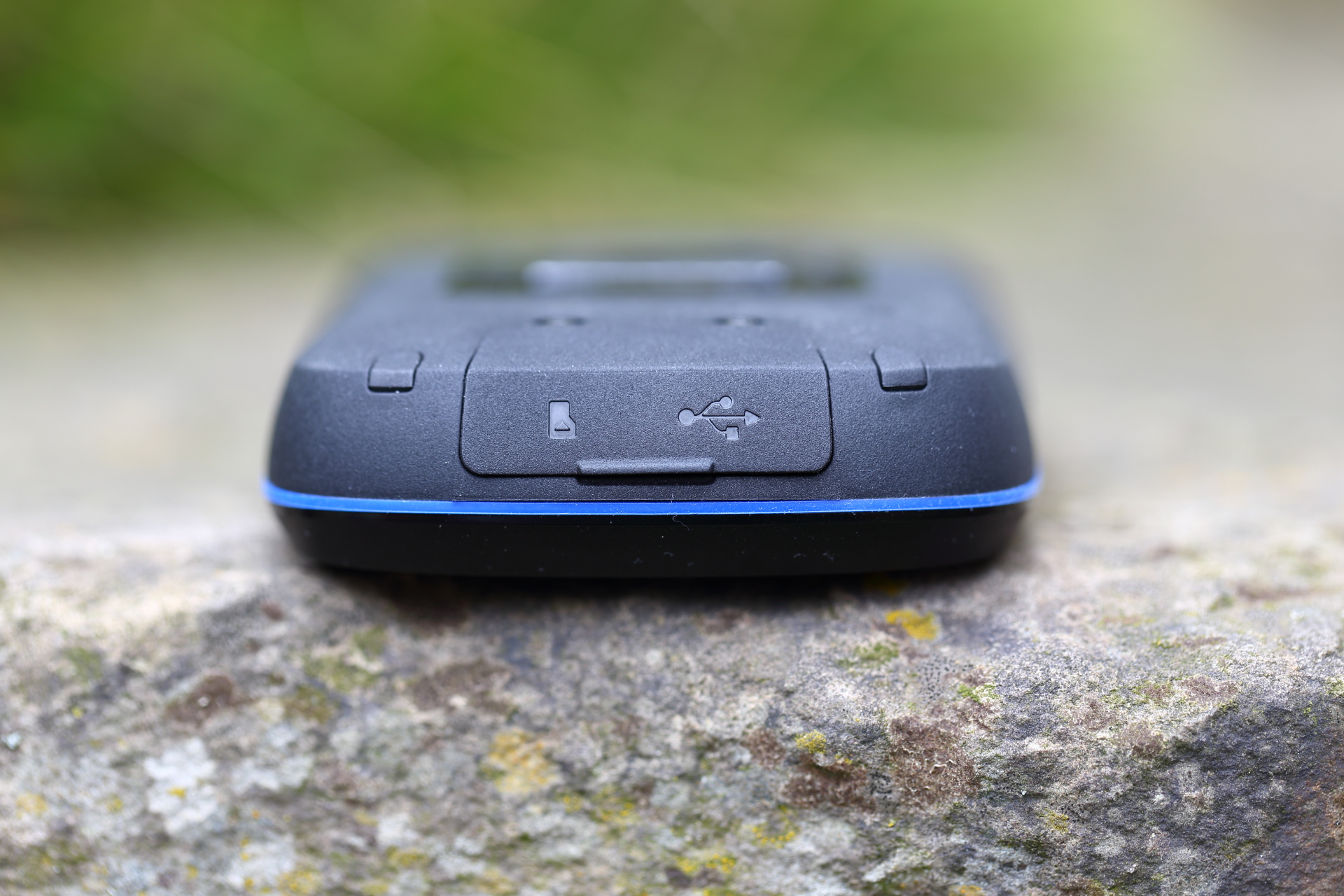

TwoNav Anima+ USB-Abdeckung
Teasi On3X USB-Abdeckung

Falk Tiger Blue USB-Abdeckung

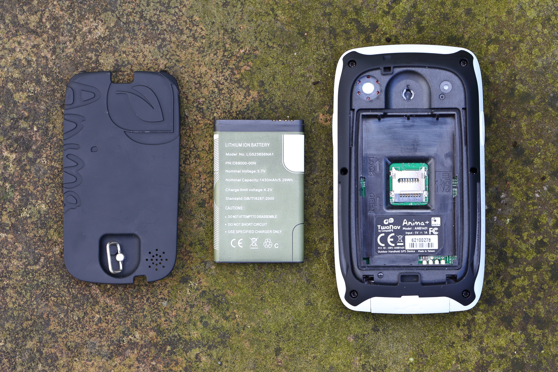

Das Outdoor Navi TwoNav Anima+ verwendet einen wechselbaren Lithium-Ionen Akku, AA-Batterien oder Akkus können mit einem optional erhältlichen Akkudeckel verwendet werden. Die für Outdoor-Navis klassische und bewährte Energieversorgung über AA-Akkus (2x) wird von beiden Garmin-Geräten verwendet. Garmin legt nur dem Oregon 750t einen Akkupack aus 2x NiMH AA-Akkus (4,8Wh) bei, Käufer des GPSMAP 64st müssen sich Akkus oder Batterien selbst beschaffen. Die Verwendung der Bauform AA (Mignon) bringt eine hohe Flexibilität, denn es können NiMH-Akkus, Nickel-Zink-Akkus, Alkaline-Batterien oder Lithium-Batterien verwendet werden. Diese Akku- und Batterietypen können weltweit kostengünstig erworben werden und stehen damit unbegrenzt, auch als Ersatz, zur Verfügung. NiMH-Akkus können nur dann in den Garmin-Geräten geladen werden, wenn ein kleiner Taster zwischen den beiden Akku-Schächten gedrückt wird. Damit soll verhindert werden, dass aus Versehen Batterien geladen werden. Der beim Oregon 750t mitgelieferte Garmin Akku-Pack drückt diesen Taster durch seine Bauform automatisch, doch mit einem kleinen Stück Pappe können auch herkömmliche NiMH-AA-Akkus problemlos im Navi über die USB-Schnittstelle geladen werden.
Garmin Oregon 750t Akkudeckel
Garmin GPSMap 64st Akkudeckel

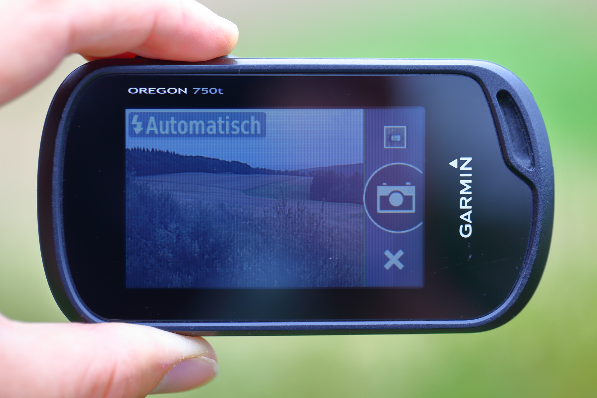

Eine eingebaute Kamera bietet nur das Oregon 750t. Die 8MP Kamera bietet Autofokus, einen eingebauten LED-Blitz und macht georeferenzierte Bilder. Einstellungen gibt es kaum, nur die Auflösung sowie der LED-Blitz-Modus können gewählt werden. Ob die Bilder den Ansprüchen genügen, hängt von den Erwartungen ab. Das Oregon 750t ersetzt unserer Meinung nach keine gute Digicam, kann aber mit einer mittelmäßigen Smartphone-Cam durchaus mithalten. Für einen ganzen Urlaub wird man sicher nicht auf eine bessere Alternative verzichten wollen. Um aber hier und dort mal auf einer kurzen Tour einen Schnappschuss zu machen, ist die Kamera ausreichend, und die zusätzliche Foto-Ausrüstung mal zuhause zu lassen kann ja auch ganz reizvoll sein. Praktisch ist auch, dass der LED-Blitz dauerhaft eingeschaltet werden kann und das Oregon 750t somit über eine kleine Notfalltaschenlampe verfügt, die besonders beim Geocaching eine gute Hilfestellung sein kann.
Fotos die mit dem Garmin Oregon 750 erstellt wurden (unbearbeitet)

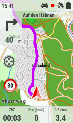

Unserer Meinung nach bietet Falk mit der routingfähigen Premium-Outdoor-Karte Deutschland sowie einer Basiskarte auf OSM(Openstreetmap)-Basis die beste Abdeckung im Lieferumfang. Die Qualität der Premium-Outdoorkarte liegt über der einer reinen OSM-Karte, aber auch deutlich unter guten Rasterkarten (z.B. Topo der Landesvermessungsämter) oder der Garmin Topo v7 Vektorkarte. Positiv zu vermerken sind die vielen zusätzlichen Points-of-Interest mit Outdoorbezug (z.B. Schutzhütten, Feuerstellen, Aussichtspunkte usw.), negativ ist uns vor allem die schlechte Abstufung der Straßen- und Wegetypen aufgefallen. Die oft fehlende oder gar falsche Differenzierung der Wegetypen (Fahrwege, Waldwege, Pfade) führt sowohl bei Wanderern (die z.B. einen hohen Pfadanteil bevorzugen) als auch bei Radfahrern (die kleine Pfade unbedingt vermeiden wollen) schnell zu Frust.
Leider bietet Falk für das Tiger BLU keine optionalen Rasterkarten und auch keine weiteren Premium-Outdoor-Verktorkarten an! Damit ist man im Ausland ausschließlich auf die OSM-Europa-Basiskarte angewiesen, die in aller Regel nicht ausreicht um eine guten Tourenplanung bzw. Tourenführung zu ermöglichen. Maximal für (Renn-)Radfahrer, die auch mal auf das Straßennetz ausweichen können, bietet diese Karte eine durchgehende Abdeckung. Regional kann es, wie bei allen OSM-Karten, riesige Qualitätsunterschiede geben.
Die OSM-Karten stammen noch aus dem Jahr 2015 und sind somit schon deutlich veraltet. Updates sind über den Falk Activity Manager möglich, aber nicht verfügbar. Aufgrund der schwierigen Firmensituation bei United Navigation (siehe News Insolvenz in Eigenverwaltung und United Navigation am Ende) ist ungewiss, ob in Zukunft noch mit Updates zu rechnen ist. Eigene OSM-Karten können nicht verwendet werden.

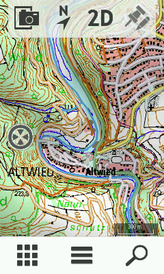

Kartenauswahl
Premium Karte
OSM-Karte
Relief-Übersichtskarte
Premium-Karte mit Grenze ins Ausland
Premium Karte

Beim Garmin GPSMAP 64st zeigt sich Garmin geizig und spendiert dem Gerät nur eine nicht routingfähige Freizeitkarte mit europaweiter Abdeckung. Das Oregon 750t wird hingegen mit einer etwas besseren und routingfähigen TopoActive Europe-Karte auf OSM Basis geliefert. Wie bei OSM-Karten üblich, schwanken Abdeckung und Qualität von Region zu Region erheblich. Wer also Wert auf eine durchgängig gute Abdeckung legt, wird um den Kauf einer teuren TOPO Deutschland V7 PRO (Preis ca. 130 EUR) nicht herumkommen. Betrachtet man den ohnehin schon hohen Gerätepreis des Oregon 750t, ist es eine kleine Enttäuschung, nur eine OSM-Karte im Lieferumfang zu haben.
Garmin Topo v7 PRO
MagicMaps 1:25.000
Garmin Topo active (OSM)
Garmin Topo Active (OSM)
Garmin Topo v7 PRO
MagicMaps 1:25.000
MagicMaps 1:25.000
Auf beiden Geräten können die BirdEye-Satellitenbilder von Garmin für 1 Jahre kostenlos ausprobiert werden. Weitere Karten bietet Garmin in Hülle und Fülle für fast jeden Einsatzzweck an – wenn auch kostenpflichtig. Neben diversen kostenlosen OSM-Drittanbieter-Verktorkarten gibt es auf beiden Geräten auch die Möglichkeit, sogenannte Custom Maps zu verwenden. Custom Maps sind Rasterkarten im KMZ-Format und können z.B. mit Google Earth und einer Bilddatei (z.B. eingescannte Papierkarte) kalibriert werden. Eine sehr einfache Möglichkeit hochwertige Rasterkarten (BKG-Karten) im Maßstab 1:25.000 oder 1:50.000 zu installieren, ist die Verwendung von MagicMaps TourExplorer 25 Version 8.0, welche einen unkomplizierten Export des Garmin Custom Map Formats ermöglicht. (Siehe Screenshots).
Garmin GPSMAP 64st mit Topo
Garmin Oregon 750t mit MagicMaps Karte

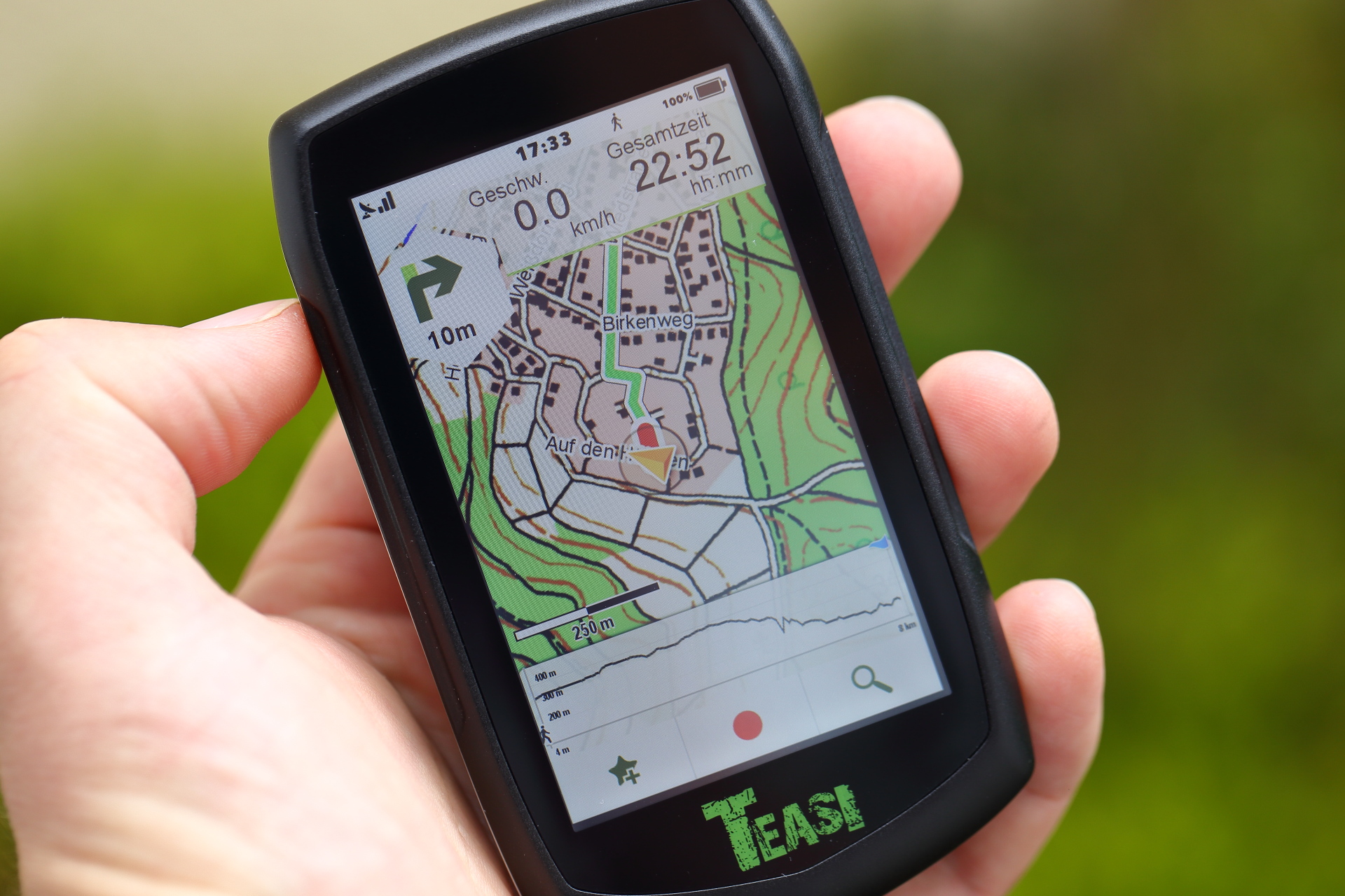

Teasi One 3 eXtend Outdoor Navi
Auch das Teasi One 3 eXtend wird mit einer routingfähigen OSM-Karte von ganz Europa geliefert. Darüber hinaus unterstützt das Teasi sogenannte MBTiles Rasterkarten. Diese Karten werden mit dem kostenlosen Tool Mobile Atlas Creator erstellt. Ein Export von MBTiles bietet z.B. Kompass Digital-Map 3D (Kompass Verlag) oder MagicMaps TourExplorer 25 Version 8.0 an. Der Export erfolgt dabei jeweils in das Tahuna Tool, von wo aus die Karten dann letztendlich auf das Navi geladen werden.

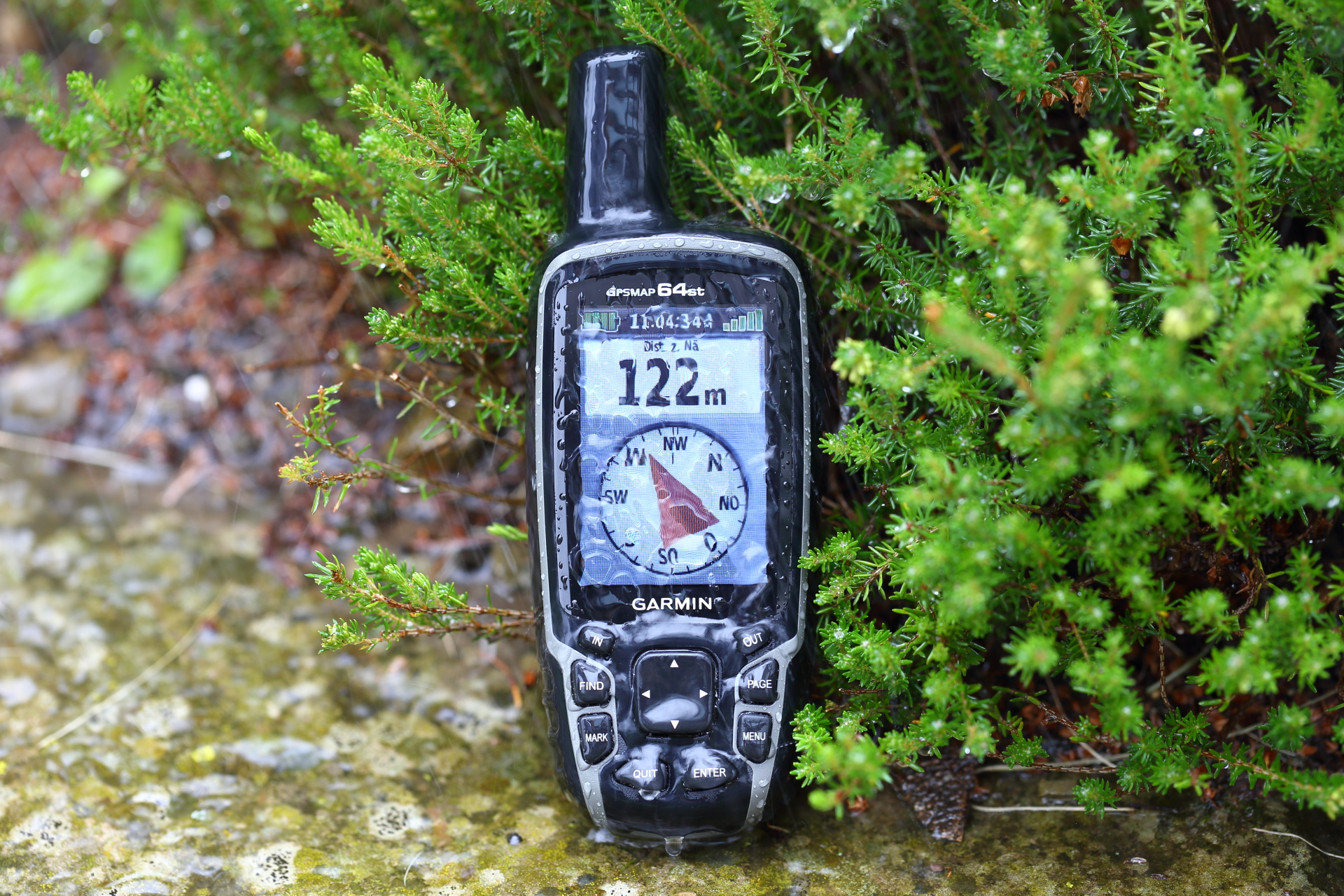

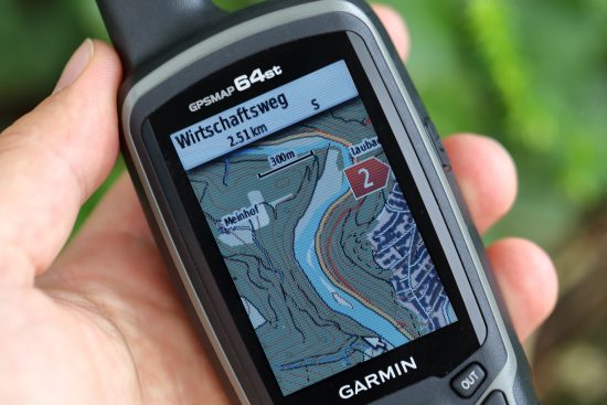

Garmin GPSMAP 64st
Unser Test zeigt, dass Garmin mit dem GPSMAP 64st ein wahres Outdoor-Gerät entwickelt hat. Zum einen wurde auf eine Bedienung über das Touchdisplay verzichtet. Außerdem nutzt das Gerät für die Ablesbarkeit durch das transreflexive TFT-Display das Sonnenlicht. Bei direktem Sonnenlicht lässt sich das Display somit komplett ohne Hintergrundbeleuchtung ablesen und ist dadurch im Vergleich zu allen anderen Geräten im Vorteil. Ohne die Verwendung der Beleuchtung ist der Betrieb des Navis extrem akkuschonend. Auch der besonders hohe Kontrast hebt das GPSMAP 64st als Outdoor-Gerät aus der Reihe der Probanden im Test hervor. Die deutlichen Konturlinien innerhalb der Karten können mit einem kurzem Blick auf das Display sofort erkannt werden. Dadurch ist man weniger abgelenkt und man kann sich auf den Blick nach vorne konzentrieren. Die Anzeige von Buchstaben und Zahlen innerhalb der Kartenansicht hingegen ist durch die geringe Auflösung im Vergleich zu den anderen Testgeräten sehr verpixelt.

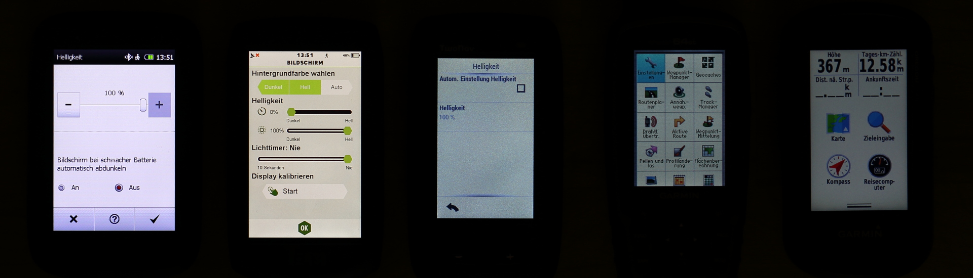

Auch das Display des Oregon 750t reflektiert das Sonnenlicht stark und sorgt damit für eine gute Ablesbarkeit bei direkter Sonneneinstrahlung. Schaltet man die Hintergrundbeleuchtung bei direktem Sonnenlicht aus, kann man somit erfreulicherweise keinen Unterschied feststellen. Das Garmin Oregon ist dadurch dem GPSMAP in Sachen Display sehr ähnlich, muss allerdings beim Kontrast zurückstecken. Durch den schwächeren Kontrast und die vergleichsweise schwache Hintergrundbeleuchtung wird die Anzeige von Karten im Schatten, in Räumen oder bei trübem Wetter im Winter zunehmend schlechter. Das Oregon 750t bietet in der Differenz 57.600 Pixel mehr an Auflösung und ist dem GPSMAP dadurch in diesem Punkt überlegen.

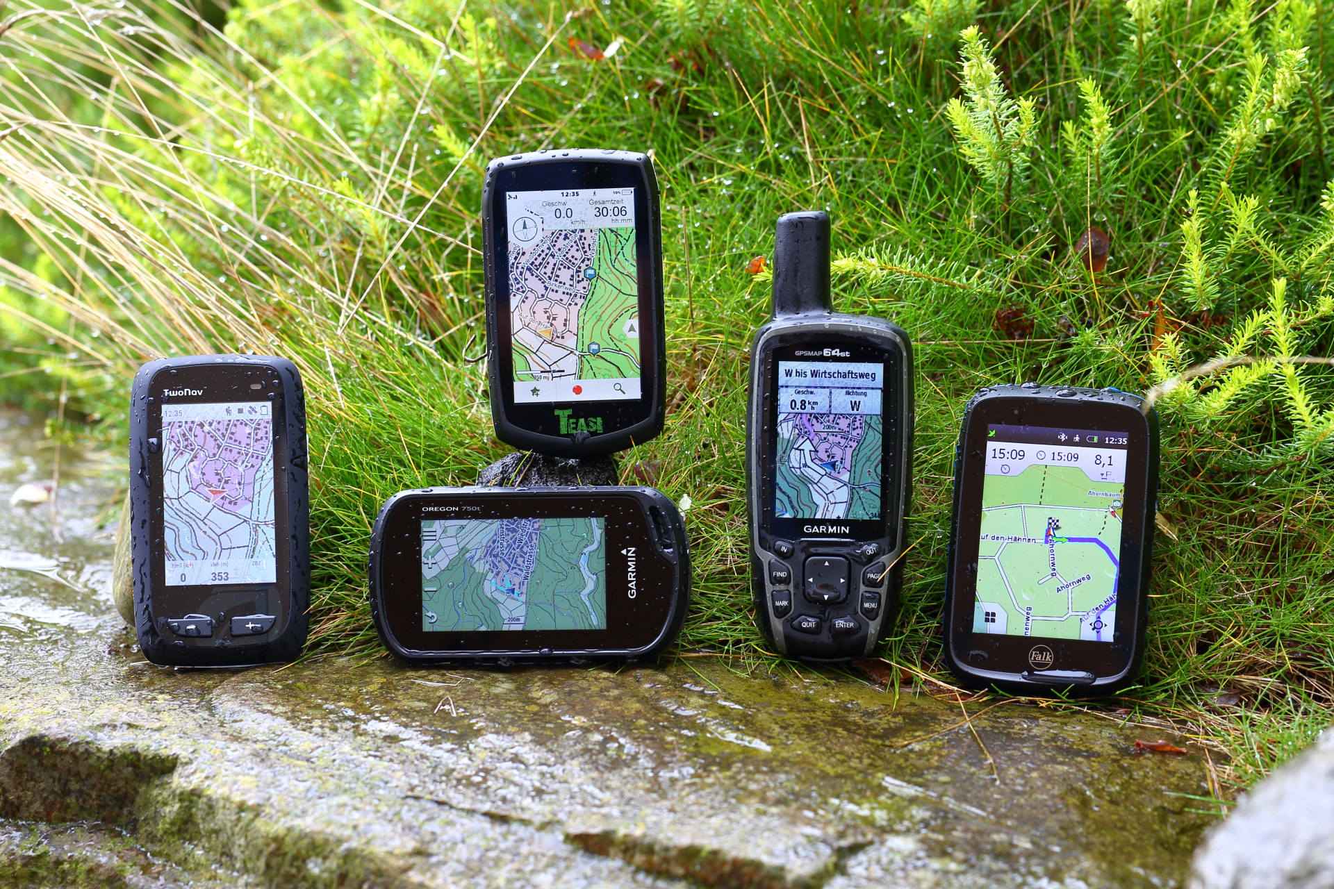

v.l.n.r. Falk Tiger Blu, Teasi One Extend, Anima+ , Garmin GPSMAP 64st, Garmin Oregon 750t
Die oben gezeigte Foto wurde so belichtet, dass das hellste Display (Falk Tiger Blue) nicht überbelichtet ist. Dadurch wirken die anderen Displays trotz maximaler Displayhelligkeit dunkler als normal mit dem Auge empfunden. Nur so sind jedoch die Helligkeitsunterschied auf ein Foto zu bringen. Fotos im direkten Sonnenlicht liefern wir bei Zeiten nach…

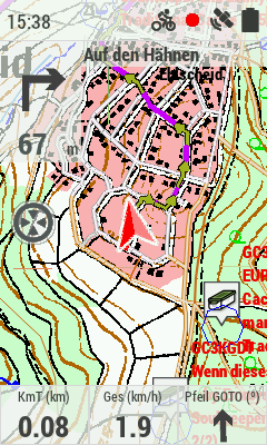

    Ich bin bestimmt nicht der erste mit dieser Idee:
    Man nehme die Routingfähige TopoActive Europe-Karte auf OSM Basis und pack die Höhenlinien der OpenTopoMap ins Garmingerät dazu und aktiviert beide.
    Schönes Kartenbild.
    Nur eine von vielen Varianten.

    ZITAT: Bis auf das Teasi One 3 eXtend hat jedes Outdoor Navi im Test einen barometrischen Höhenmesser. Das Teasi One 3 eXtend kann die Höhe daher nur relativ ungenau über das GPS-System bestimmen. Eine zuverlässige Summierung ist damit leider nicht möglich, vor allem bei vielen kleinen Steigungen.ZITATENDE
    Die obige Aussage über die Höhengenauigkeit des Teasi stimmt so nicht. Im Gegenteil, vergleiche ich die Höhendiagramme meines Garmin M600 mit denen des Teasi3 extend, dann ist das Teasi ohne Baro-Messung sehr exakt und meist besser als das M600 (oder andere Montana Modelle). Einfach mal selber testen.
    Die amtlichen Karten z.B. die TK25 liefern sehr exakte Höhendaten, die Vergleichs-Höhendiagramme darauf geladen (MagicMap- Karten)und die Höhen über NN verglichen, zeigen dann sehr gut, dass das Teasi sehr gut abschneidet, OHNE barometrische Höhenmessung. Allerdings ist eines beim Teasi zu berücksichtigen: Fährt man durch den Wald muss die Höhe um ca 13m reduziert werden, dann stimmts wieder recht gut. Damit liegen die Höhenfehler des Teasi meist im Bereich von <4m.
    Das Garmin mit barometrischem Höhenmesser, Anfangskalibrierung Kal-Modus etc. zeigt hingegen, je nach äußeren Bedingungen erhebliche Höhendifferenzen. Allein die täglichen Temperaturschwankungen (10-15°)rufen Höhendifferenzen von vielen Metern hervor, kommen jetzt noch Luftdruckschwankungen hinzu (normale Wetteränderungen)ist es nicht selten, dass die Garmin Höhenabweichungen bei 20 bis 40m liegen. Auf Rundkursen kann man das gut testen.
    Wie kommt die Unterschiede Garmin-Teasi zustande?
    Ich müßte einen Roman schreiben, um es exakt darzustellen. Deshalb hier nur knapp:
    Die Höhenbestimmung ist eben unterschiedlich. Garmin Geräte verlassen sich auf die Anfangs- Höhenkalibration und lassen während der Fahrt vorrangig das "Baro" wirken. Teasi benutzt wohl smtp Höhenprofile um die Höhen sehr gleichmäßig und glatt zu errechnen. Die Genaugkeit der Ergebisse ist jedenfalls erstaunlich. Auch die Höhensummen (Anstiegsmeter), die ja sowieso stark von voreingestellten Parametern abhängen, sind bei Teasi wohl präziser.
