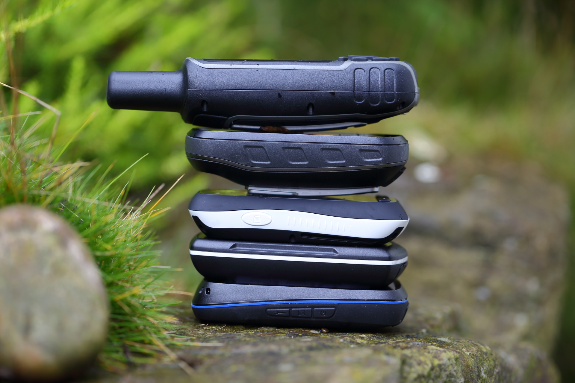

Turm unserer Outdoor Navi Testkandidaten. Von Oben nach Unten: GPSMAP 64st, Oregon 750t, TwoNav Anima+, Teasi One 3 exTend, Falk Tiger Blu

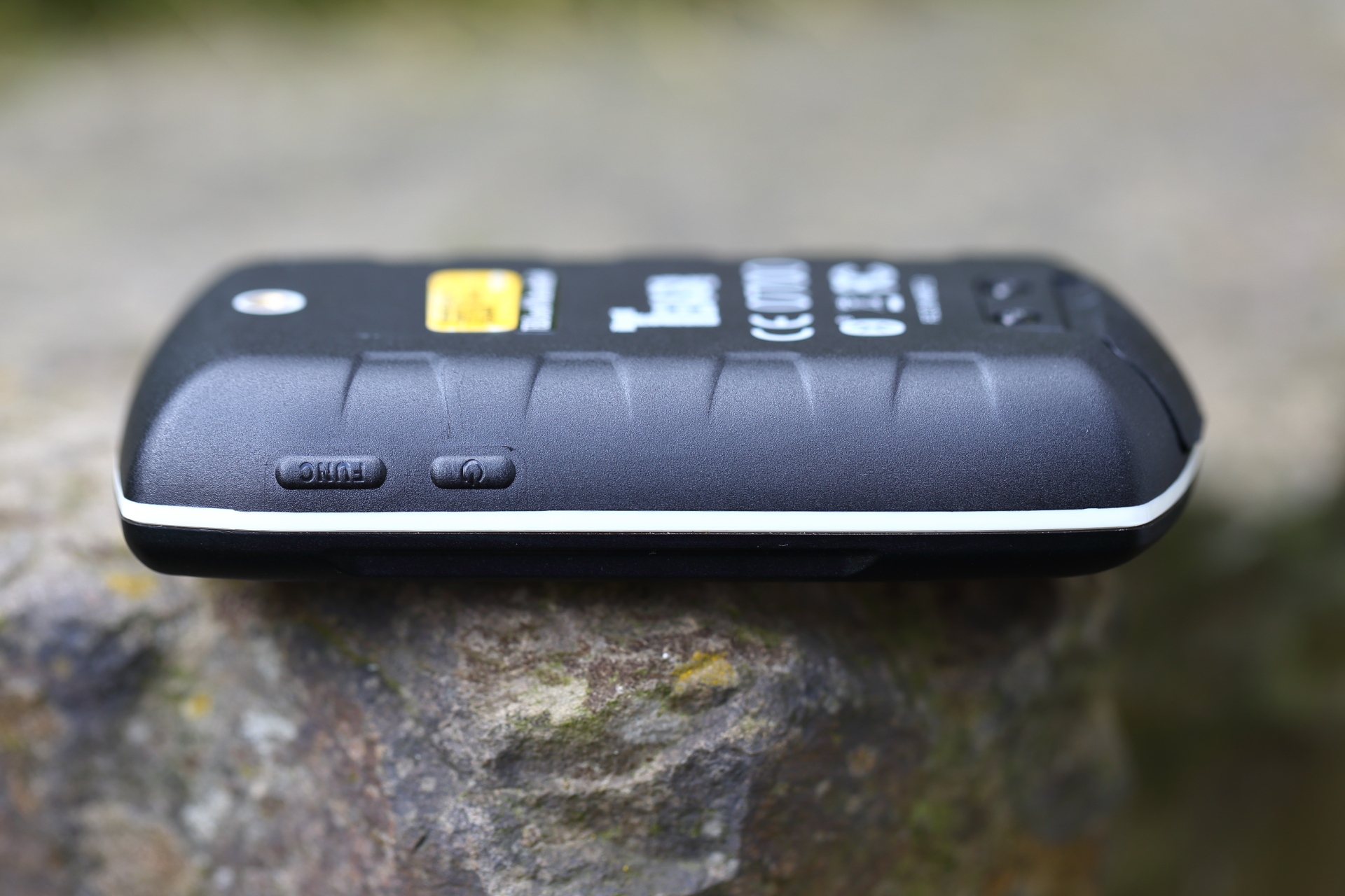

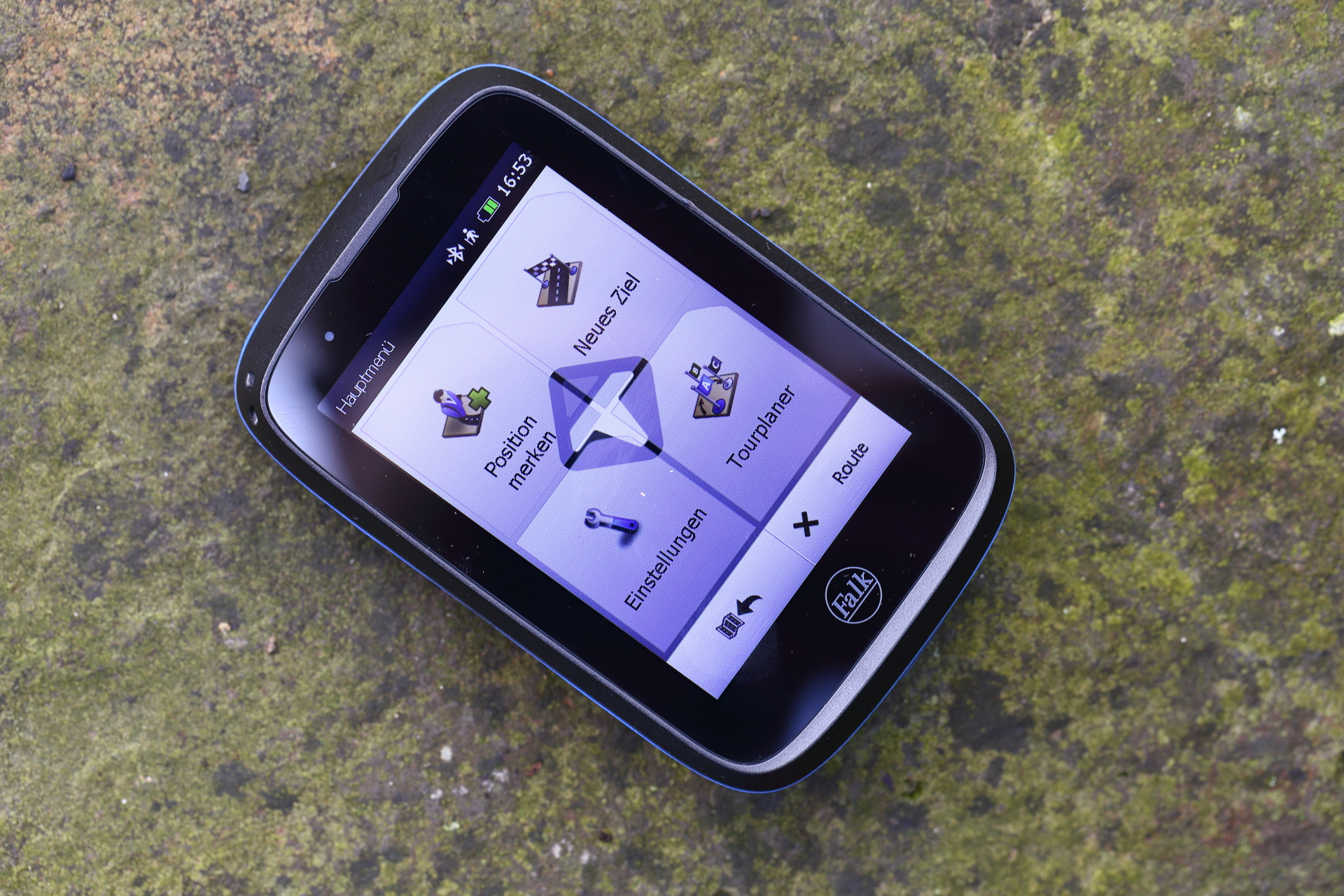

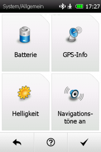

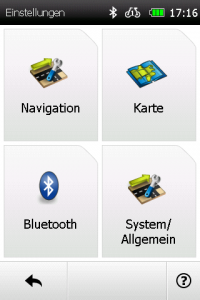

Falk Tiger Blu

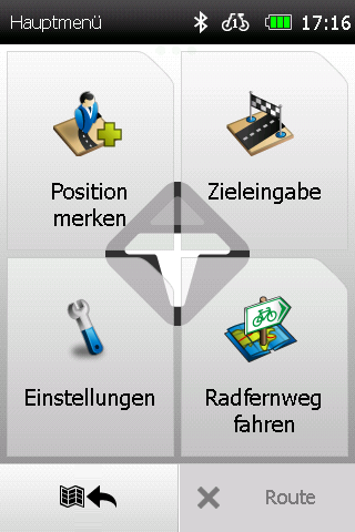

Das Falk Tiger Blu ist besonders einfach und intuitiv zu bedienen und orientiert sich mit seinem Bedienkonzept an Smartphone-Apps (z.B. Seitenwechsel durch Wischbewegung). Das Menü ist klar und übersichtlich gegliedert und die Symbole und Funktionen sind leicht zu verstehen. Leider ist das strukturell sehr einfache und moderne Bedienkonzept in der Praxis durch den schlechten Touchscreen nur sehr mühsam zu benutzen. Die für das Menükonzept zentrale Wischgeste wird vom Touchscreen nur sehr widerwillig erkannt, was dazu führt, dass man immer weniger Lust bekommt das Outdoor Navi überhaupt zu bedienen. Die meisten Menüs und Untermenüs bestehen aus einer Mehrzahl von Seiten, welche durch seitliche Wischgesten gewechselt werden. Leider wird nur für wenige Sekunden angezeigt, wieviele Seiten es gibt und auf welcher man sich befindet. Die Reihenfolge der Menüpunkte kann jedoch angepasst werden, so dass für den Nutzer wichtige Punkte nach vorn gestellt werden können und somit leichter erreichbar sind.

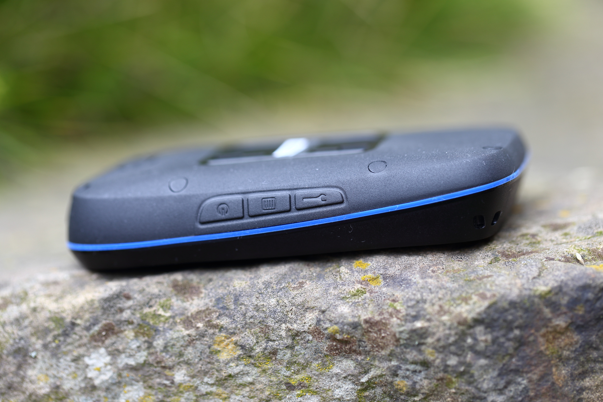

Die drei seitlichen Hardwaretasten sind gut bedienbar, die Funktionen können allerdings nicht vom Nutzer zugeordnet werden. Im nassen Zustand ist der Touchscreen nicht mehr nutzbar. Er kann über eine Hardwaretaste gesperrt werden, was bei stärkerem Regen unbedingt nötig ist um ungewollte Auslösungen des Touchscreens zu verhindern. Der kapazitive Touchscreen lässt sich mit normalen Handschuhen nicht bedienen. Sehr positiv ist aber, dass alle Bedienelemente ausreichend groß sind, um diese mit Smartphone-Handschuhen problemlos zu treffen.
Falk Tiger Blu Seitenansicht
Falk Tiger Blu Hauptmenü
Menükonzept und Hardware (in diesem Fall der Touchscreen) passen beim Falk Tiger Blu leider nicht zusammen und verhindern somit unserer Meinung nach einen positiven Gesamteindruck im Bereich Bedienung. Dennoch ist die Einarbeitung in die Menüstruktur und Bedienung bei Falk deutlich einfacher als z.B. bei Garmin oder TwoNav.

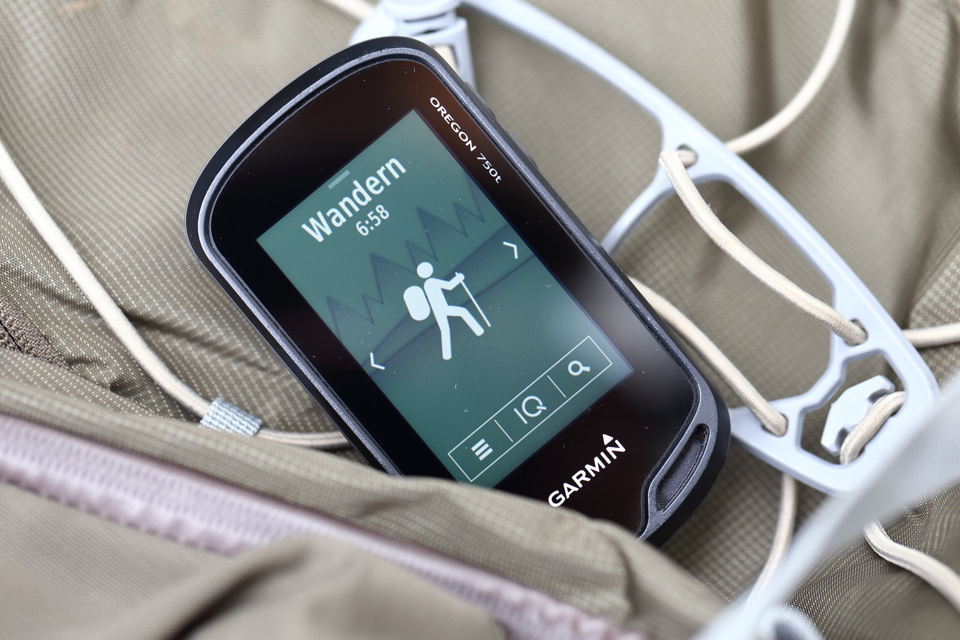

Garmin Oregon 750t

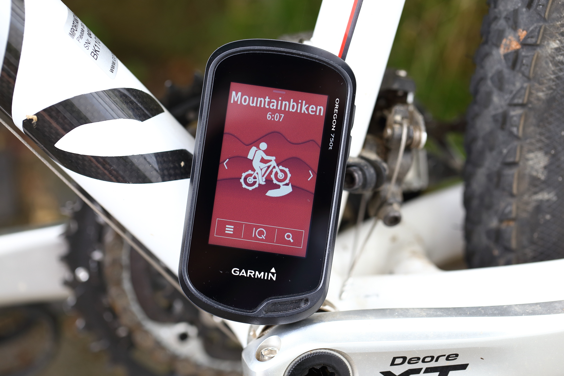

Das Garmin Oregon 750t wird über das kapazitive Touchscreen-Display sowie zwei an der rechten Seite angeordneten Hardware-Tasten bedient. Eine Bedienung mit Handschuhen ist daher grundsätzlich nur mit speziellen Smartphone-Handschuhen möglich. Da das Display bei Regen ungewollte Funktionen auslöst, kann es über die Hardwaretasten leicht gesperrt werden. Das Display ist multitouchfähig, so kann z.B. die Karte mit zwei Fingern gezoomt oder gedreht werden. Das Display reagiert schnell und präzise, alle Schaltflächen inkl. der Bildschirmtastatur sind ausreichend groß um problemlos mit den Fingern getroffen zu werden. Das Gerät liegt sehr gut in der Hand, der gummierte Rand hilft bei Nässe, das Gerät sicher zu halten.
In der Standard-Einstellung verwendet Garmin das neue, auf die schnelle Auswahl von Aktivitäten optimierte Hauptmenü. Über die Einstellungen System Modus kann aber die vielen bekannte klassische Garmin-Ansicht wieder aktiviert werden. Wer schon immer oder lange mit Garmin Navis arbeitet, wird auch mit dem Oregon 750t keine Probleme haben. Für Einsteiger hingegen ist die Menüstruktur des Oregon 750t schwerer zu verstehen, ist sehr verschachtelt und erfordert insgesamt eine längere Einarbeitungszeit als z.B. bei einem Falk oder Teasi Outdoor-Navi. Überall können beim Garmin Oregon 750t zusätzliche Menüoptionen angeklickt, aufgezogen oder per Tasten gesteuert werden.

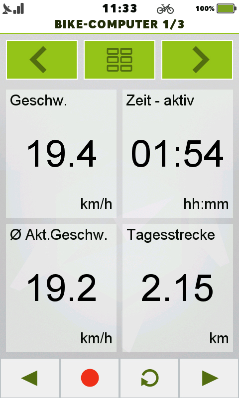

Teasi One 3 eXtend
Das Teasi One 3 eXtend verwendet einen resistiven Touchscreen und lässt sich daher grundsätzlich auch mit normalen Handschuhen bedienen. Gegen Regen ist es weitestgehend unempfindlich. Der Nachteil resistiver Touchscreens ist, dass die Bedienung etwas mehr Druck erfordert und keine Multitouch-Funktionen möglich sind. Die Bedienelemente auf dem Display sind gerade noch ausreichend groß um diese mit dem Finger und notfalls auch mit einem Handschuh zu treffen.
Neben dem Touchscreen verfügt das Teasi One 3 eXtend noch über zwei rechts angeordnete Hardwaretasten, welche leider keinen guten Druckpunkt haben und insgesamt zu klein und schwer zu bedienen sind. Ärgerlich in diesem Zusammenhang ist, dass Hardwaretasten für die Menünavigation ständig und zwingend erforderlich sind, da eine der beiden Tasten als „zurück“-Funktion verwendet wird. Eine „zurück“-Funktion auf dem Touchscreen, welche man alternativ zur Hardwaretaste verwenden könnte, gibt es nicht. Durch diese erzwungene Kombination aus Touchscreen- und Hardwaretastenbedienung leidet der Bedienkomfort unserer Meinung nach wesentlich. Die z.B. gegenüber den Garmin-Geräten flachere Bauform wirkt sich eher negativ auf die Handhabung aus.
Die Menüstruktur hingegen ist modern, übersichtlich und leicht zu verstehen. Da es gegenüber den Mitbewerbern auch deutlich weniger Optionen und Einstellungen gibt, fällt die Einarbeitung und Bedienung von Beginn an leicht.

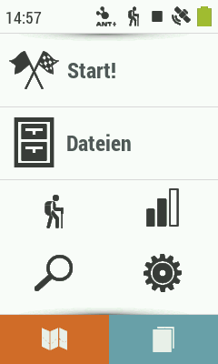

TwoNav Anima+

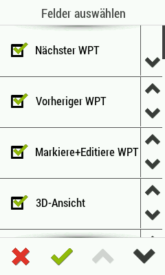

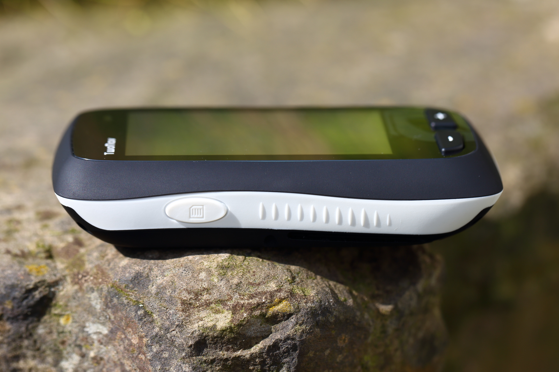

Das TwoNav Anima+ verwendet wie das Teasi One 3 eXtend einen resistiven Touchscreen mit den genannten Vor- und Nachteilen. Um auf der Karte schneller zoomen zu können, sind auf der Front zwei zusätzliche Hardwaretasten angebracht, mit denen schnell durch die Datenansichten geblättert werden kann. Links und rechts befinden sich zwei weitere Hardwaretasten, welche gut mit Daumen und Zeigefinger bedient werden können. Auch wenn das Display grundsätzlich mit normalen Handschuhen verwendet werden kann, sind doch viele der Bedienelemente, vor allem in den Einstellungen, derart klein, dass Nutzer mit kräftigen Fingern an einigen Stellen schon ohne Handschuhe ihre Mühe haben werden.

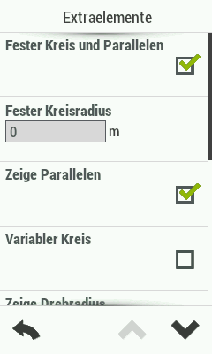

TwoNav bei seinem Outdoor Navi die mit Abstand meisten Einstellungen und Möglichkeiten der Individualisierung. Entsprechend kompliziert ist das Gerät zu bedienen. Besonders die Tatsache, dass ein Langklick auf das Display neue Optionen und Einstellungen zu der entsprechenden Seite hervorbringt, macht es dem Einsteiger nicht leicht den Funktionsumfang überhaupt zu realisieren.
Die vielen Optionen und die teilweise sehr kleinen Bedienfelder in PopUps lassen die Bedienung des TwoNav Anima+ insgesamt etwas fummelig wirken und man benötigt gute Nerven. Dafür belohnt einen das Gerät mit einem hohen Grad an individueller Anpassbarkeit.
