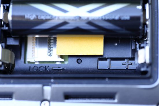

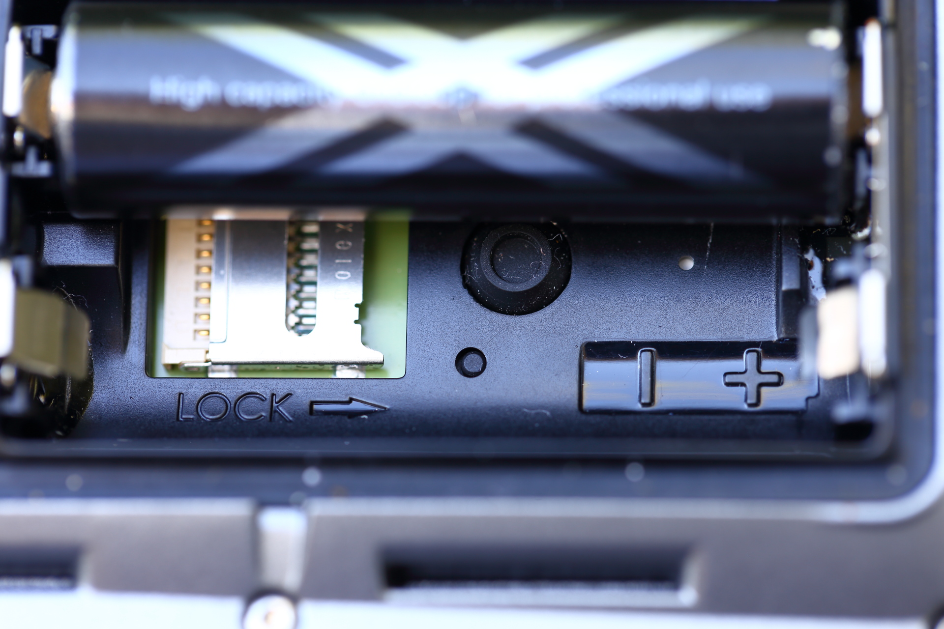

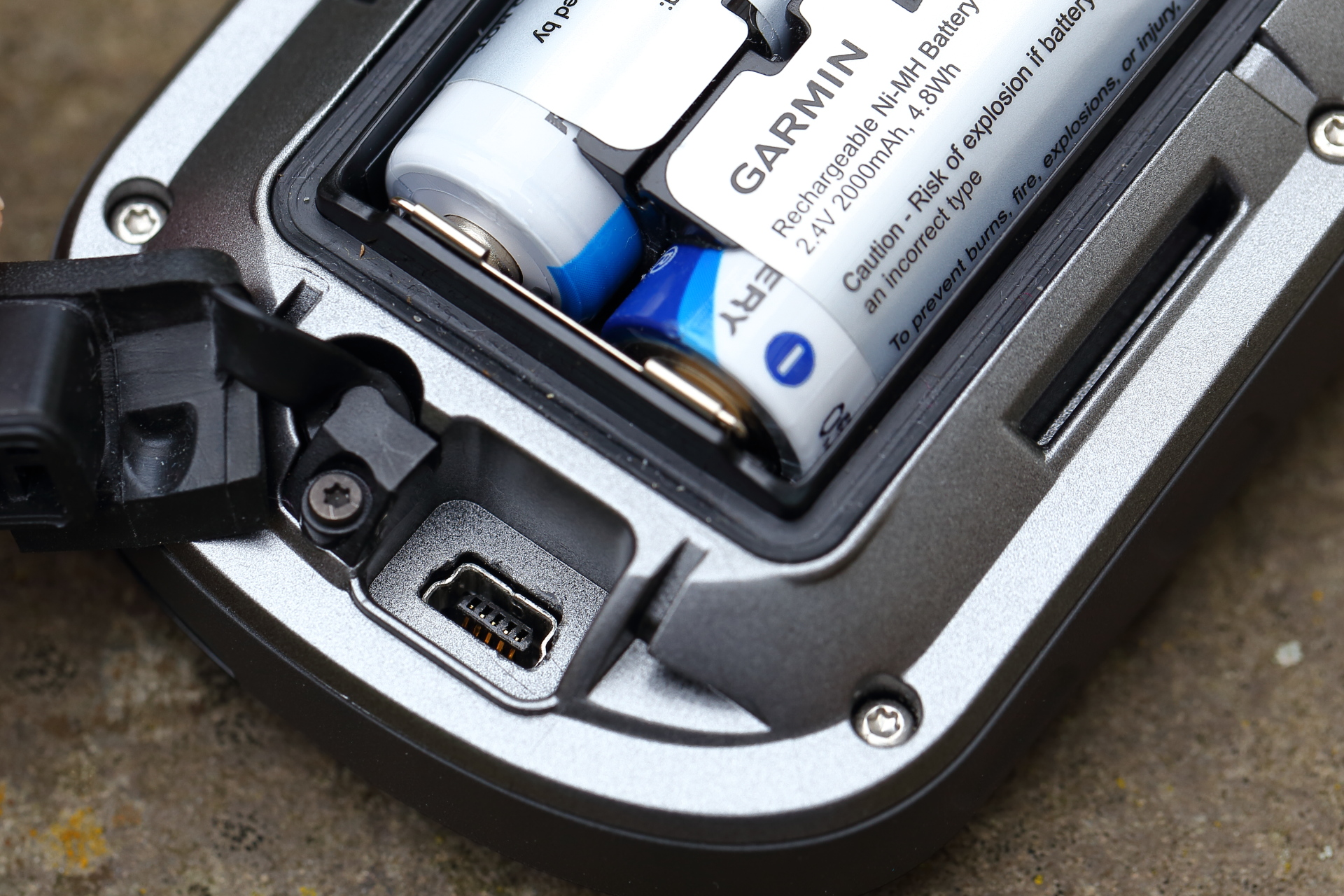

Neben der Laufzeit haben wir auch gemessen, wie lange es dauert, die Outdoor Navis wieder voll aufzuladen. Die beiden Garmin-Geräte können den Garmin NiMH Akkupack im Gerät über USB aufladen, da der Akkupack einen kleinen Tastschalter an der Geräteunterseite eindrückt und dem Gerät daher signalisiert, dass ein Garmin Akkupack eingelegt ist. Dieser Schutz ist nötig, damit nicht aus Versehen Einwegbatterien geladen werden. Mit einem kleinen Stück Pappe unter den Akkus können aber auch herkömmliche NiMH-Akkus im Gerät geladen werden.

  • Garmin Oregon 750t mit Garmin Akkupack: 5 Stunden 30 Min.
  • Garmin GPSMAP 64t mit Garmin Akkupack: 5 Stunden 30 Min.

Taster wird von einzelnen Zellen nicht gedrückt, kein Laden!
Kleines Stück Pappe drückt den Taster, Akkus werden geladen!

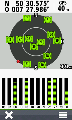

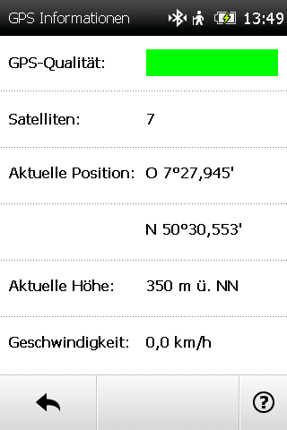

Wir haben für diesen Outdoor Navi Test unsere bekannte GPS-Teststrecke verwendet und alle GPS-Geräte gleichzeitig und mit vergleichbaren Einstellungen getestet (wenn möglich Trackintervall eine Sekunde). Neben den fünf Testkandidaten haben wir das Garmin eTrex 10 verwendet, da wir mit diesem preiswerten GPS-Gerät über Jahre reproduzierbar die besten Ergebnisse erzielen und es daher als Messlatte dient.
Die Teststrecke bietet unterschiedliche Herausforderungen, welche in der Karte über das kleine (i) abzulesen sind. Insbesondere der schwierige Empfang unter einem Vordach im Stand stellt die Navis vor eine echte Herausforderung, wie sie mit Häuser- oder natürlichen Schluchten vergleichbar ist.

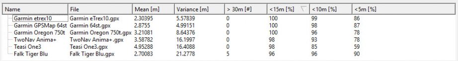

Das Garmin eTrex 10 konnte von keinem der getesteten Top-Outdoor-Navis geschlagen werden. Über 99 Prozent der Trackpunkte lagen beim eTrex 10 innerhalb von nur 10 Metern, und auch im Stand und unter schwierigen Empfangsbedingungen scheint das kleine gelbe eTrex 10 einfach unschlagbar.
Betrachtet man nur die mittlere Abweichnung (Mean), kommt das Falk Tiger Blu dem eTrex 10 mit nur 2,7 Metern mittlerer Abweichung erstaunlich nahe. Sogar 90 Prozent der Trackpunkte sind genauer als 5 Meter. Schaut man sich den Track des Tiger Blu jedoch auf der Karte an, sieht man sofort einen extremen Ausreißer von einigen hundert Metern, welcher unter schwierigen Empfangsbedingungen aufgetreten ist (nahe der Hauswand, starke Abschattung). Solche Ausreißer sind fatal, da sie die Tracklänge massiv verfälschen. Unter schwierigen Empfangsbedingungen und kurz vor dem Signalverlust sorgt normalweise ein Filter dafür, dass solche Sprünge nicht im Track aufgezeichnet werden. Der Filter des Tiger Blu scheint wenig zuverlässig mit solchen Bedingungen umzugehen. Aber auch im Bereich der Kernwende (ganz im Nordwesten des Tracks) fehlen dem Track knapp 100 Meter. Von den beiden schwerwiegenden Fehlern abgesehen, ist der Falk Tiger Blu Track sehr ordentlich, was auf eine gute Hardware schließen lässt, die leider von der Software öfters im Stich gelassen wird.
Der Empfang des Oregon 750t sowie des GPSMAP 64st sind gut bis sehr gut, wobei vor allem das GPSMAP 64st rund um das Haus eine sehr gute Tracklage aufweist und in diesem Bereich an das eTrex 10 sehr nahe herankommt. Das Oregon 750t jedoch erzeugt unter den erschwerten Empfangsbedingungen im Stand eine recht große Trackwolke und ist nur bedingt in der Lage, den Weg um das Haus abzubilden.
Das TwoNav Anima+ zeigt insgesamt einen befriedigenden Track, neigt allerdings im Stand und bei schlechtem Empfang zu größeren Ausreißern und summiert viel Distanz auf.
Das Teasi One 3 eXtend zeigt die mit Abstand größte mittlere Abweichung, welche auch auf der Karte direkt sichtbar wird. Immer wieder liegt der Track, selbst unter sehr guten Empfangsbedingungen, deutlich abseits der Strecke. Der Abstecher im östlichen Trackbereich geht im normalen Rauschen unter, der Weg ums Haus ist bestenfalls zu erahnen und auch die Wende wird unsauber abgebildet (Hinweg nicht gleich Rückweg).
