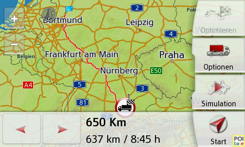

2. Route ca. 650 km
Für die Route Münster – München (637 km) braucht das Becker transit.5 LMU 7,23 Sekunden

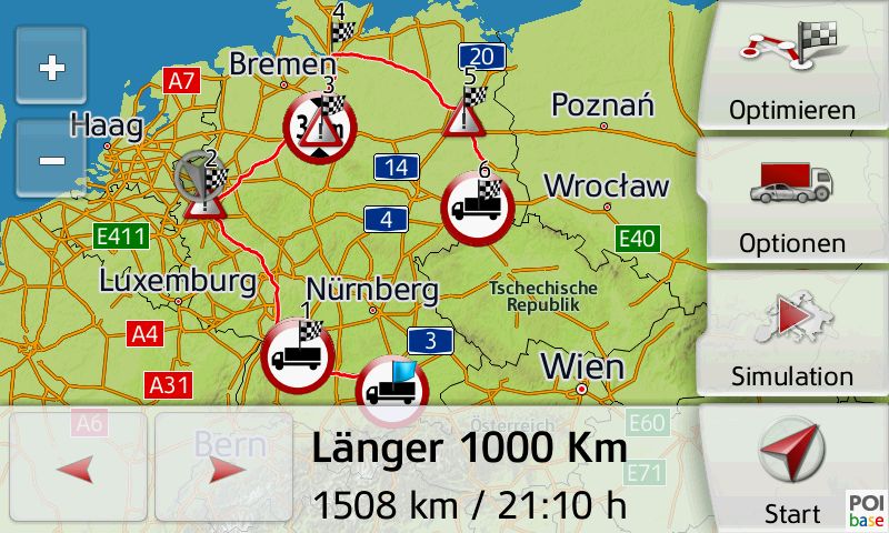

3. Route länger als 1000 km mit Zwischenzielen
Auch das Becker transit.5 LMU  musste unsere standardisierte Teststrecke berechnen. Vom Startpunkt München ging es über Stuttgart, Düsseldorf, Hannover, Hamburg, Berlin nach Dresden. Die Gesamtlänge der Route betrug 1508 km, dafür benötigte das Becker transit.5 LMU gerade mal 23,1 Sekunden. Eine gute Zeit, die sogar unter dem Wert des Becker Transit 70 liegt, und damit auch schneller als der Großteil der Konkurrenten ist. Auch hier ist zu bedenken, dass das Navi bei der Berechnung noch zusätzliche Daten für die LKW- oder Camper-Navigation berücksichtigen musste.

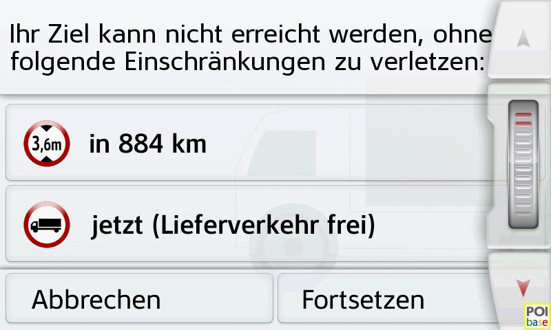

Bei allen Routen, welche die LKW-Navigationssoftware berechnen muss, fließen LKW spezifische Bedingungen mit ein, die bei langen Routen natürlich genügend vorhanden sind. Überschreiten die Informationen die im LKW-Profil hinterlegten Angaben, wird der Fahrer darauf hingewiesen. Diese Meldungen müssen zunächst bestätigt werden, damit die Berechnung fortgeführt werden kann.
poibase_screen_44  poibase_screen_43
