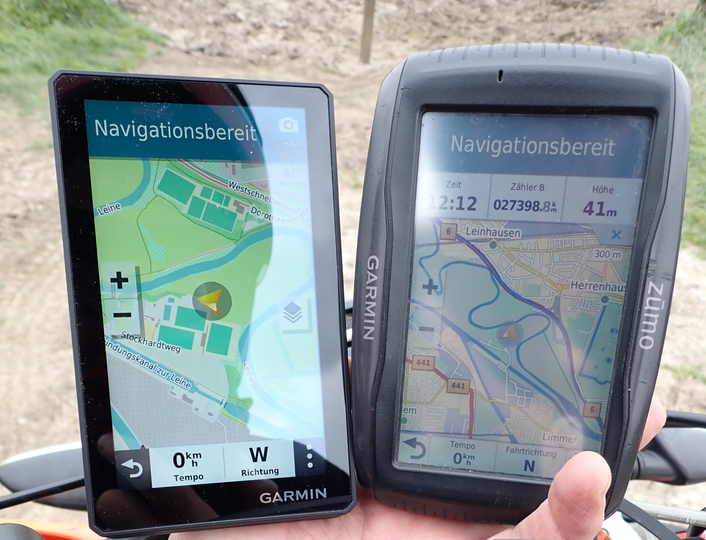

Garmin hat Design, Display und die Halterung des neuen 5,5 Zoll Touchdisplay-Zumos komplett geändert. Herausragendes Merkmal ist das Display, das nun mit 1280 x 720 Pixeln auflöst und komplett kapazitiv wie bei einem Smartphone funktioniert. Vorteil der Technik ist die höhere Leuchtstärke, Nachteil war bisher die Bedienung mit Handschuhen oder schlechtem Wetter.
Das Display wurde im Vergleich zum Garmin-Gerät BMW Navigator VI größer und hochauflösender. Randlos, wie gerne beschrieben, ist es zwar nicht, 6 bis 8 mm bleiben ungenutzt, jedoch scheint das auch unumgänglich, bei einem Outdoor-Motorradnavi, das schließlich auch mal abstürzen kann. Garmin beruft sich dabei auf einen Militärstandard (MIL-STD-810G), den das Gerät erfüllen soll. Insgesamt wurde der neue Zumo XT auch wesentlich leichter.
4-mal heller als das Zumo 595 LM soll das groß gewachsene Display sein. Außerdem soll die Prozessorleistung des Dual Core mit 1,3 GHz durch verbesserte Software gesteigert worden sein (mehr Infos dazu im Interview mit Garmin auf den Seiten von Motorradreisefuehrer.de). Das Display ist nun selbst bei Sonnenschein über jeden Zweifel erhaben, auch die höhere Auflösung bringt Bediensicherheit. Ob mit Handschuhen oder bei Regen: es funktioniert nicht schlechter als vorher, einzig starker Regen kann zu Irritationen (oder Ghost-touch) führen. Ich denke, Garmin wird weiter an der Firmware feilen, um Ausfälle zu beseitigen.

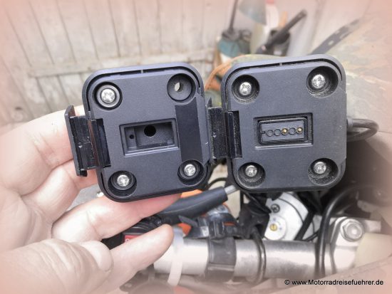

Mit dem kantigen Erscheinungsbild ist der Garmin noch gut als Zumo zu erkennen, bei der Lenkerhalterung geht Garmin nun andere Wege, weg von einem Cradle mehr hin zu einer innenliegenden quadratischen Halterung, die ausreichend stabil erscheint.
Verbesserte Halterung für zumo XT mit leichter Erhöhung auf der rechten Seite für ruckelfreien Halt.

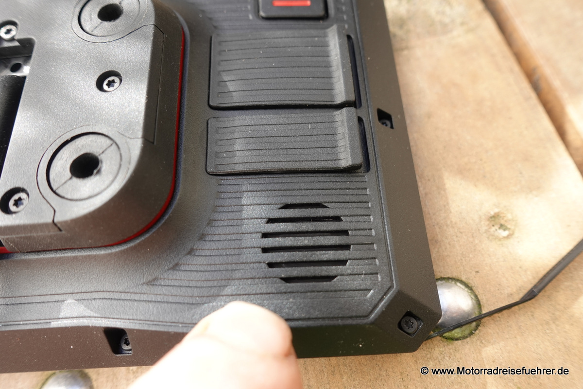

Auch ein Lautsprecher ist nun wieder verbaut (der war zwischenzeitlich bei den Zumos in die Autohalterung ausgelagert worden). Strom gibt es über einen Mini-USB-Anschluss, der hat mehr Kompatibilität zu Zubehör, teilte uns der Produktmanager mit (ein Interview mit Garmin dazu, findet sich auf den Seiten von Motorradreisefuehrer.de).

Zumo XT hat rückseitig wieder einen Lautsprecher

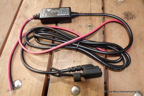

Von den 5 Anschlusspins am Gerät werden von dem neuen, schmalen Kabelbaum nur 2 bedient: hier kommt nur Strom an. Wer mehr Funktionalität per kabelgebundenen Intercom haben will, muss im Garmin-Zubehör suchen. Dafür lässt sich der Kabelbaum nun einfacher verlegen, auch die RAM Mount Montage ist kinderleicht.
Garmin Zumo XT kommt mit schlankem Kabelbaum

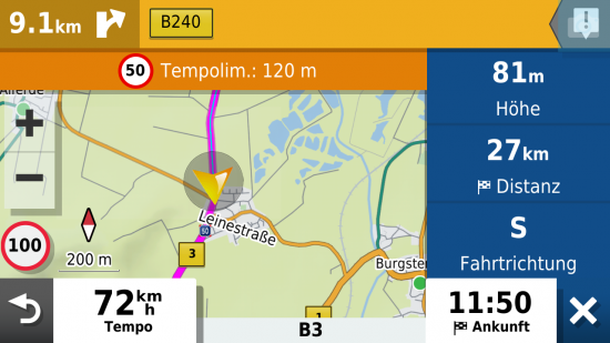

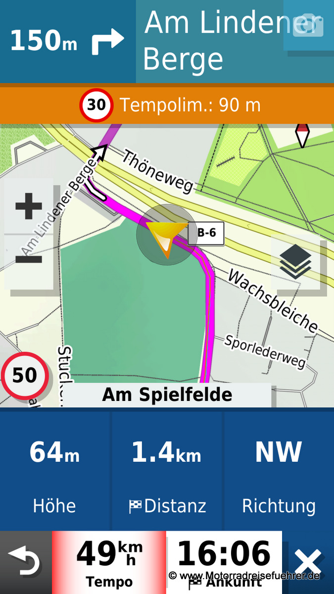

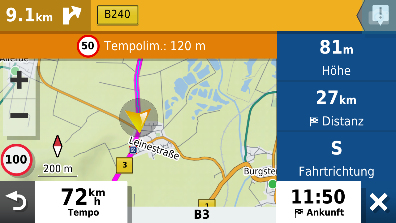

Angeschaltet macht es einen Unterschied, ob man im Hoch- oder Querformat fährt. Im zu bevorzugenden Hochformat sind die Datenfelder recht groß geraten und decken viel von der Karteninformation ab. Hier fällt auf, dass Garmin für den neuen Zumo noch keine Cockpits oder frei gestaltbare Kartendesigns vorgesehen hat. Das könnte aber noch passieren.
Datenfelder im Querformat beim Zumo XT
Wie bei den Zumos zuvor, sind bestimmte Datenfelder und Gruppen einzeln ein- und ausblendbar. Einige als Fahrzeug wählbare Symbole sind bei großer Zoomstufe zu groß gezeichnet, richtige Bugs gibt es aber nicht mehr.

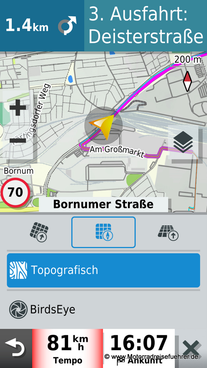

Die Menüoptik bekam einen frischen Schliff. Wer ältere Zumos kennt, wird sich schnell zurechtfinden. Neu ist das permanente Kartensymbol auf der Karte, das es im Schnellzugriff erlaubt, kostenlos gedownloadete BirdsEye-Satellitenbilder oder die Garmin TopoActive PS Europe einzublenden.
Die besitzt quasi alle OSM-Informationen, außer Einzelhausdarstellung und Höhenlinien und ist daher sehr gut für Offroad-Interessierte zu benutzen. Auch Custom Maps wurden erhalten, selbst gescannte Kartenabschnitte der Lieblingskarten können weiterhin georeferenziert verwendet werden.

Garmin zumo XT in Hochkantformat-Ansicht mit etwas großen, intransparenten Datenfeldern sind ein Kritikpunkt (links), praktischer Schnellzugriff auf topografische Karte oder Birdseye Bilder in nur zwei Klicks (rechts)

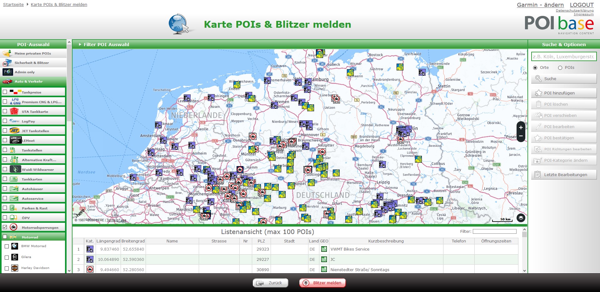

Alternativ kann auf dem Zumo mit dem kostenlosen POI-Tool POIbase (oder POIbase Browser-Anwendung) eine große Anzahl weiterer POIs installiert werden. Denn so umfangreich das POI-Angebot auf dem Motorrad-Navi auch sein mag, alle Bedürfnisse der Nutzer können damit nicht abgedeckt werden. Deshalb stehen im riesigen POI-Angebot bei POIbase zum Beispiel Campingplätze und Stellplätze, mobile und feste Blitzer, Tankstellen, aktuelle Tankpreise, Motorradsperrungen oder auch Einkaufsmöglichkeiten, Motorradhändler und Hotels speziell für Motorradfahrer in den unterschiedlichsten Kategorien zur Verfügung.
Jeder Nutzer hat sein eigenes Konto und stellt seine eigene POI-Sammlung zusammen, die er auf sein Motorrad- und Touren-Navi herunterladen kann. Die POI-Sammlung lässt sich mit POIbase ganz bequem über eine POI-Karte bearbeiten. Auf der Karte können POI-Einträge hinzugefügt, gelöscht, verschoben etc. werden. Außerdem können eigene POIs und Favoriten als CSV, GPX und KML bei POIbase hochgeladen werden. Eine unbegrenzte Möglichkeit, sein Navi zu individualisieren – und das Ganze ohne Werbung.
POIbase-Karte zum einfachen Bearbeiten von POIs und Blitzern

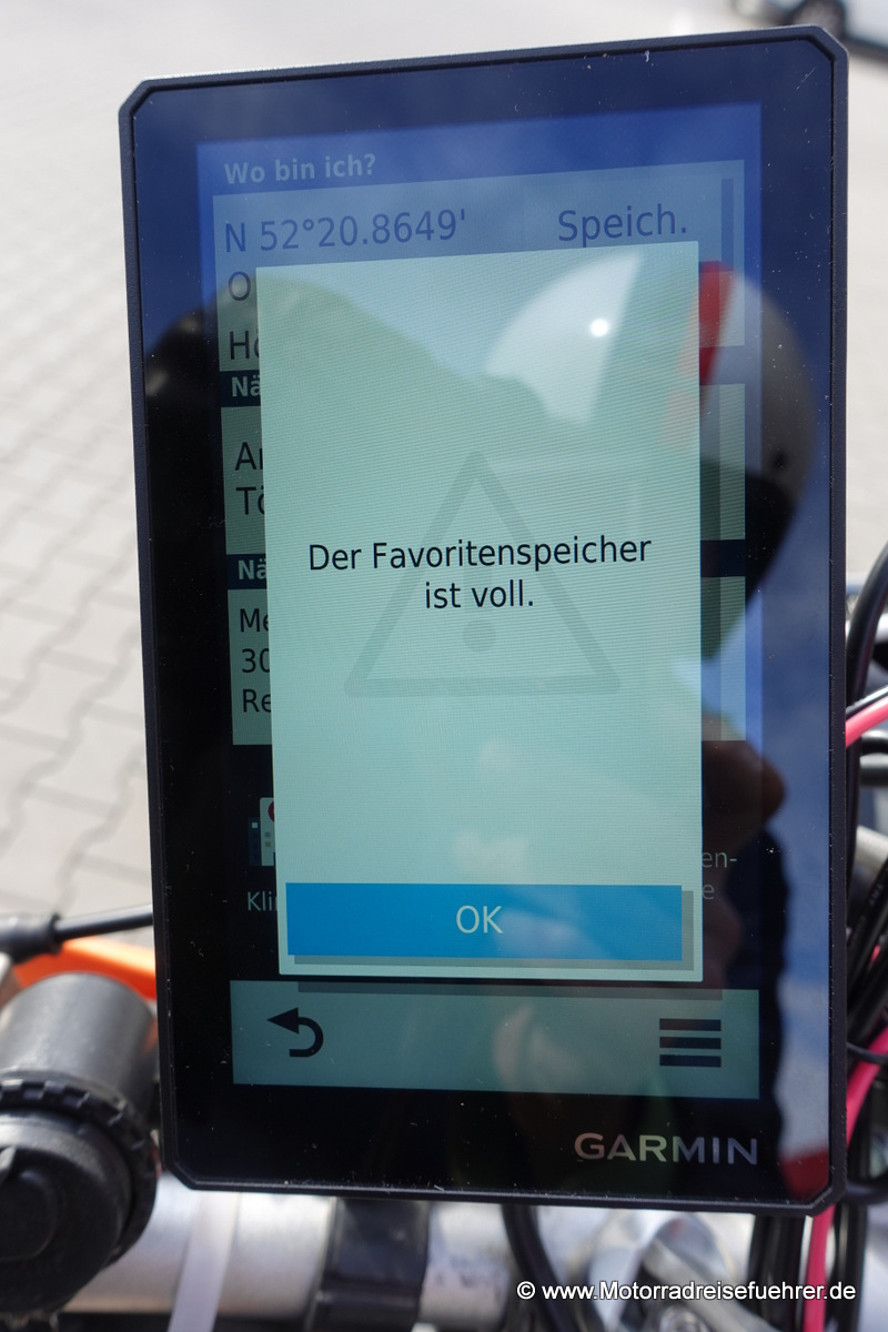

Garmin Zumo XT hat nur für 500 Favoriten SpeicherplatzVerbesserungsmöglichkeiten liegen noch bei der Firmware-Entwicklung an: mehr als nur die bisherigen 500 Favoritenspeicher (siehe Foto rechts), verschiedene Cockpits oder eine verbesserte Suche mit Online-Abgleich wären eine große Hilfe.

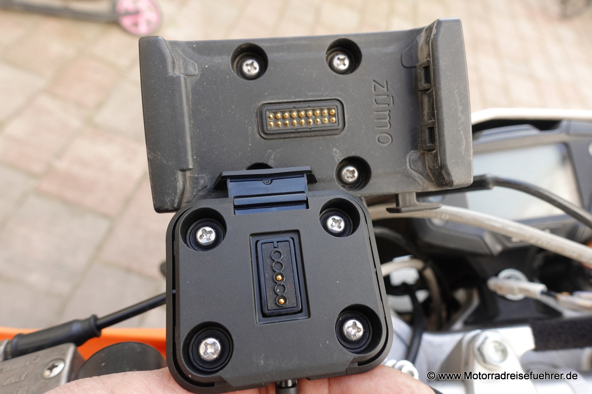

Optimierte Halterung
Wünschenswert wäre optional eine Lenkerfernbedienung wie sie beispielsweise Carpe iter anbietet: Ein Bluetooth-Lenkercontroller, mit dem man zoomen und die Karte verschieben kann, würde das Problem lösen, eine Hand vom Lenker nehmen zu müssen.
Bei der neuen Geräte-Lenkerhalterung gab es anscheinend Probleme, die uns im Test nicht aufgefallen sind. Bei einigen Halterungen ist anscheinend durch Vibrationen ein erhöhtes Spiel aufgetreten, was Garmin mit einer kostenlosen, leicht modifizierten Halterung für alle Betroffenen gelöst hat. Auch die Autohalterug ist bei unserem Zumo XT etwas kleiner geraten, so dass der Zumo, wenn im Hochkantformat benutzt, gegen die Windschutzscheibe stoßen kann.
Alte Halterung vom Zumo 595 LM (oben) und neue Halterung vom Zumo XT (unten) mit wenigen Kontakte-Pins zur Stromversorgung.

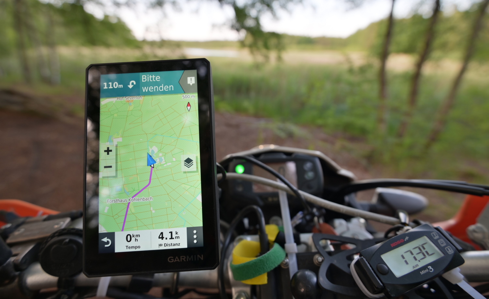

In der Motorradpraxis funktioniert der Zumo XT sehr gut, allein wegen des hellen großen Displays möchte man nicht mehr downgraden. Garmin hat das Update auf einen gläsernes, kapazitives Display gewagt und damit der Hauptkritik, des zu dunklen Monitors, Abhilfe verschafft. Robustheit und Modellpflege in Details muss der neue noch unter Beweis stellen, Garmin ist aber zuzutrauen, in der altbekannten Zumo-Produktfamilie eine neue Pole-Position geschaffen zu haben.
